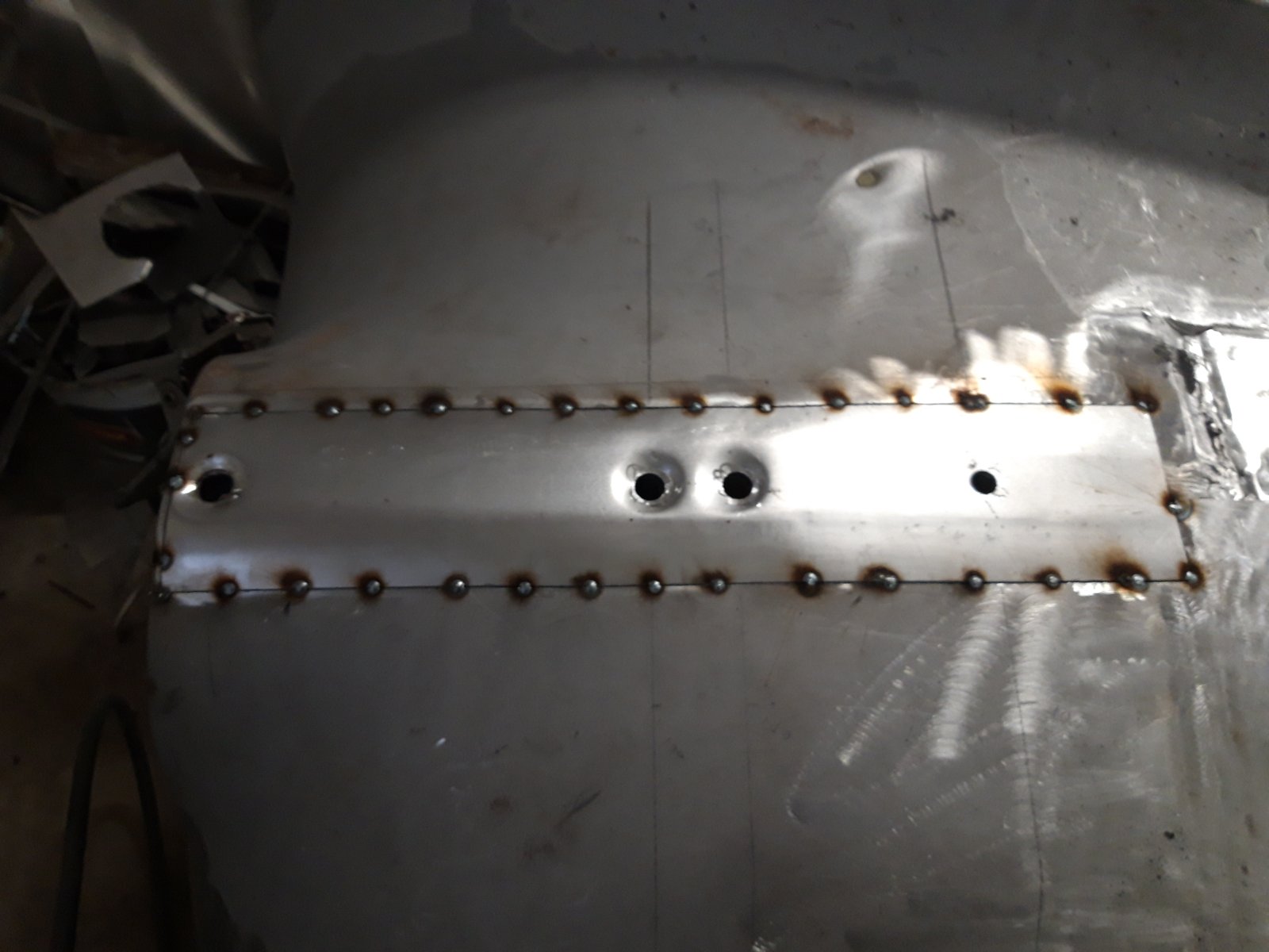

Alustan salongipõrandast, mis oli üldiselt heas seisukorras, kuid vajas sellegipoolest ositi väljavahetamist.

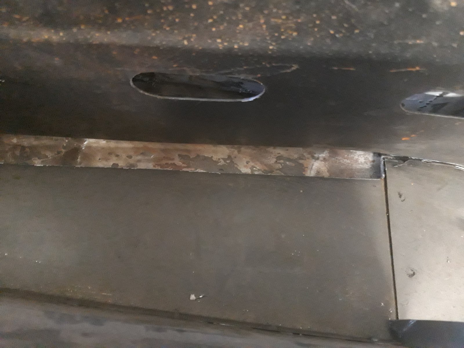

Siin on näha veel ühte Faetoni erisust. Uksepostide ja vaheseina toestamiseks kinnitatakse põranda ja postide külge spetsiaalsed metallist kolmnurgad. Need aitavad fikseerida vaheseina ning postid kõigi liikumiste ja pingete suhtes, mis võivad tekkida katuse maha lõikamisel. Tegemist on ainult Faetonitele ja Kabriolettidele omase detailiga, mis on valmistatud tehase jooniste järgi. Tehases paigaldati need täpselt samamoodi, enne katuse lõikamist. Nende kolmnurkade külge kinnituvad ka ülemised eemaldatavad uksepostid.

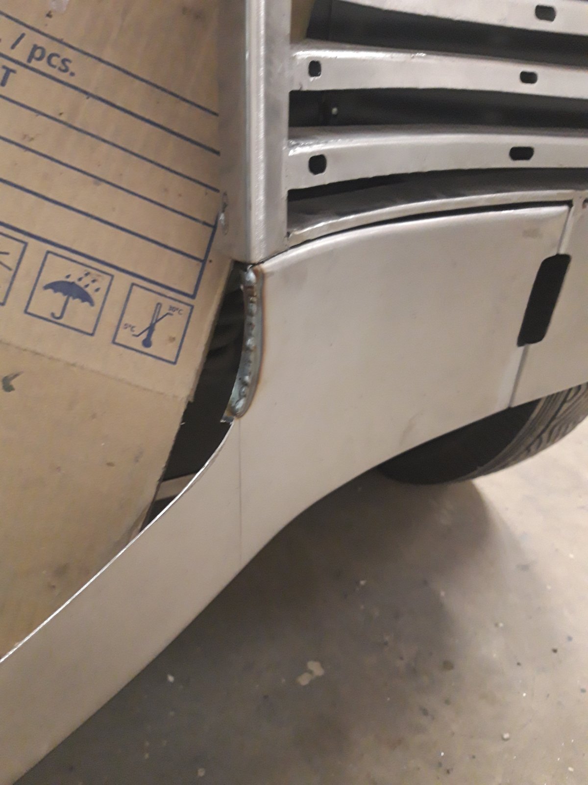

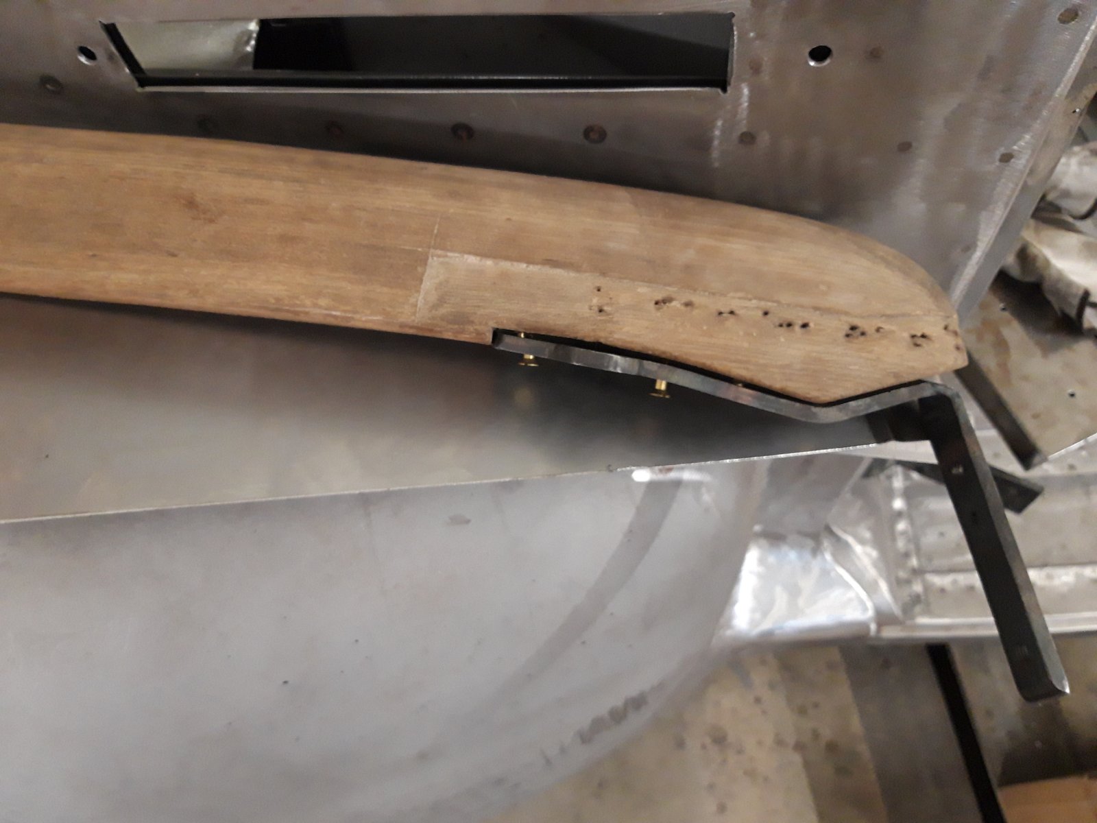

Jätkame esitiibadega. Zis 110 esitiivad on massiivsed, ca. 1,8m pikad ja keevitatud kokku mitmest osast. Faetoni ja sedaani esitiivad on sisuliselt identsed ning ainsa erinevusena võib välja tuua lipuvarraste kinnitused, mis olid väga vähestel paraadautodel.
Tiibade taastamine:
Siin on näha mootoriruumi külgplekke, mis paiknevad massiivsete esitiibade all:

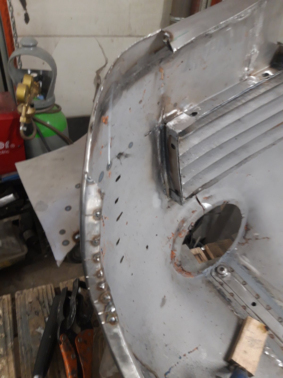

Tiibade peal paiknevate gabariittulede kinnituskohad:
Tiibade esiosades paiknevad spetsiaalsed õhku koguvad avad:
Esitiibasid ühendav plekk. Esistange tuleb selle pleki ette ja kinnitub läbi avade raami külge. Pildil on näha ka radiaatori esivõret.

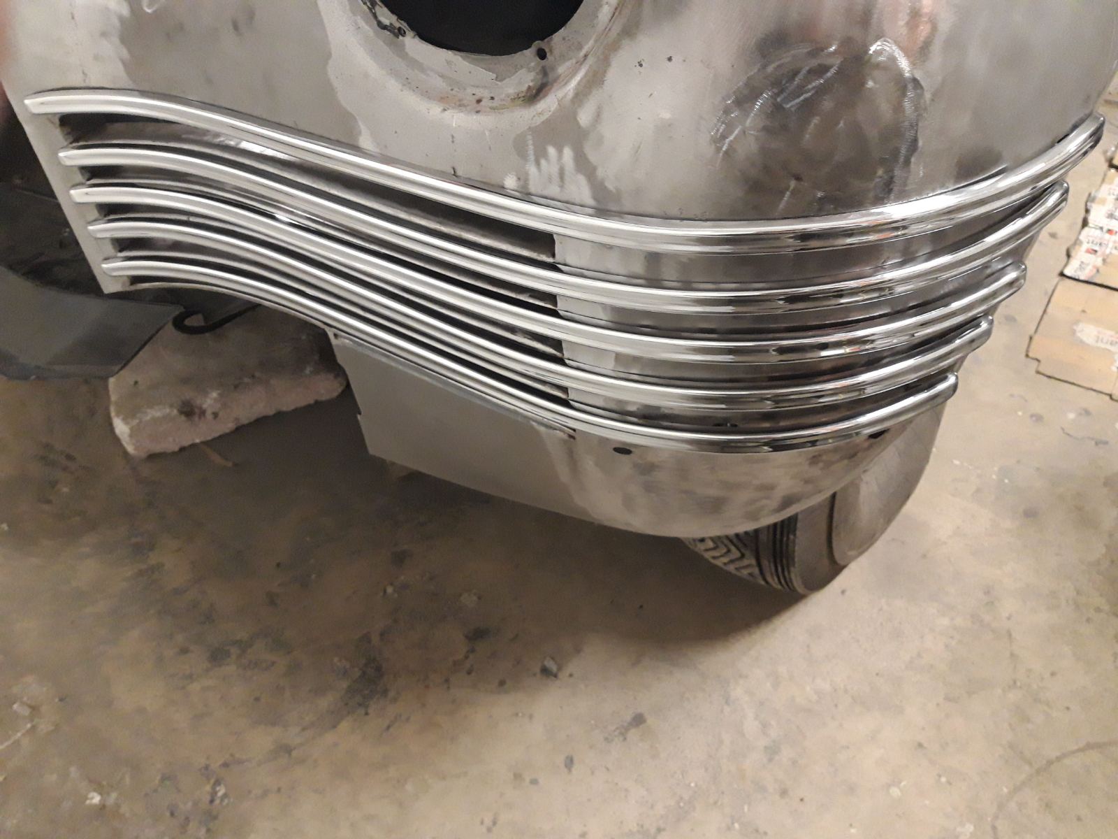

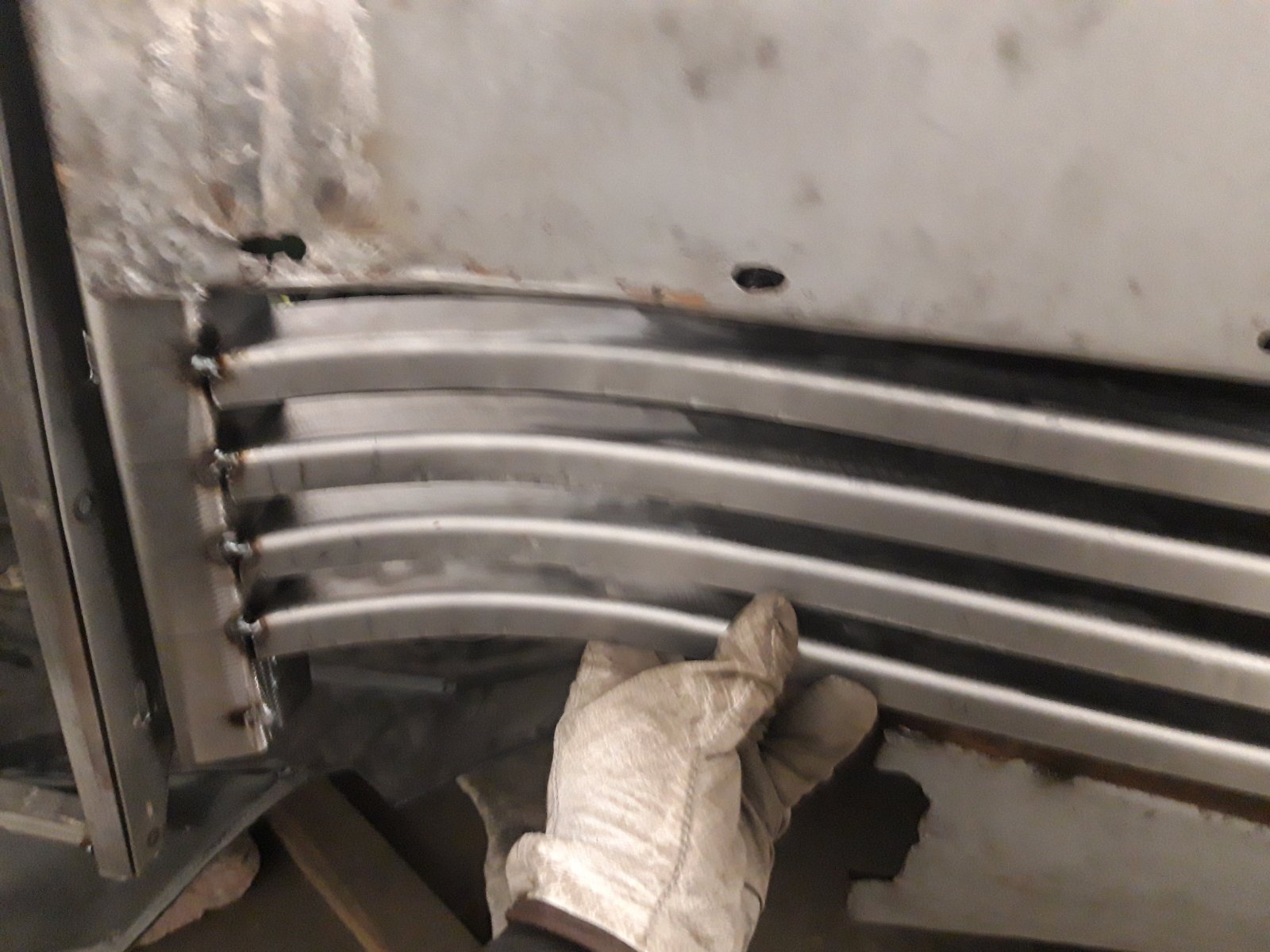

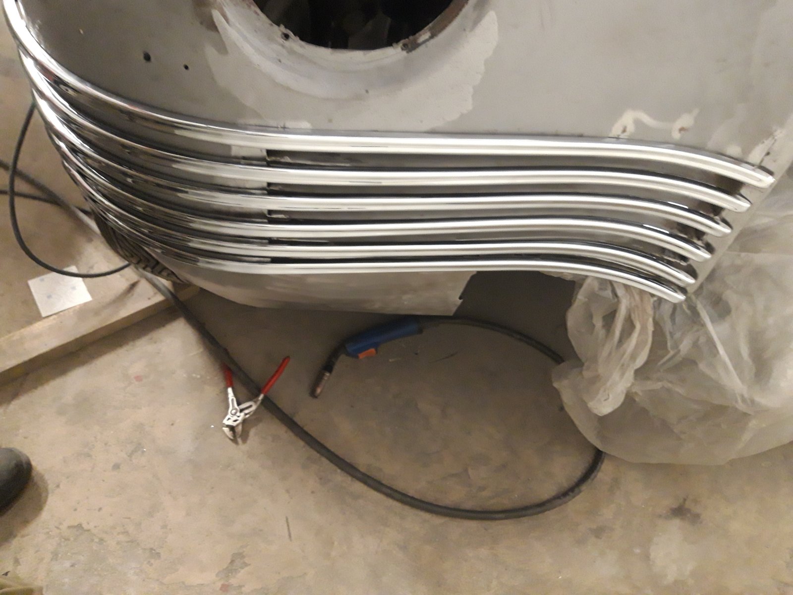

Sai peale proovitud ka esitiibade iluliistusid. Siin on siis näha esimesi tiivaliiste, mida on kokku 12tk kahe tiiva peale.
Esitiibade tagumised liistud:

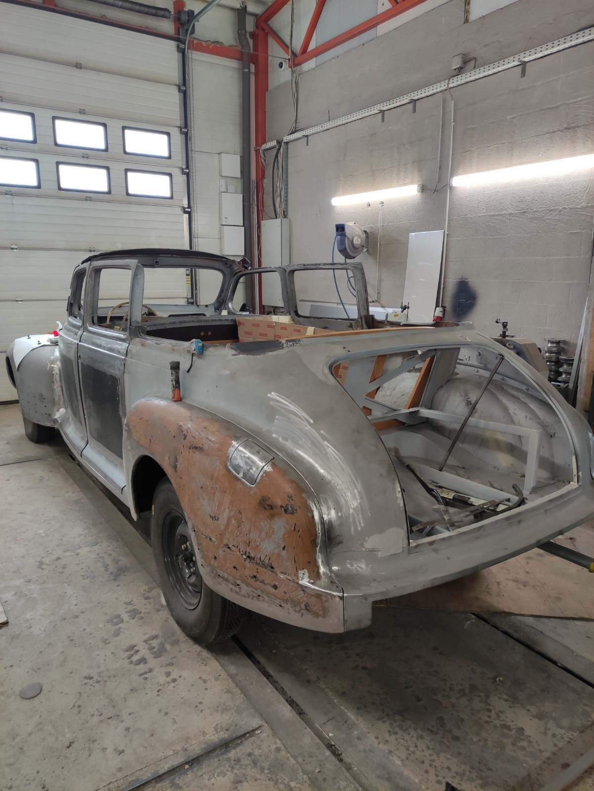

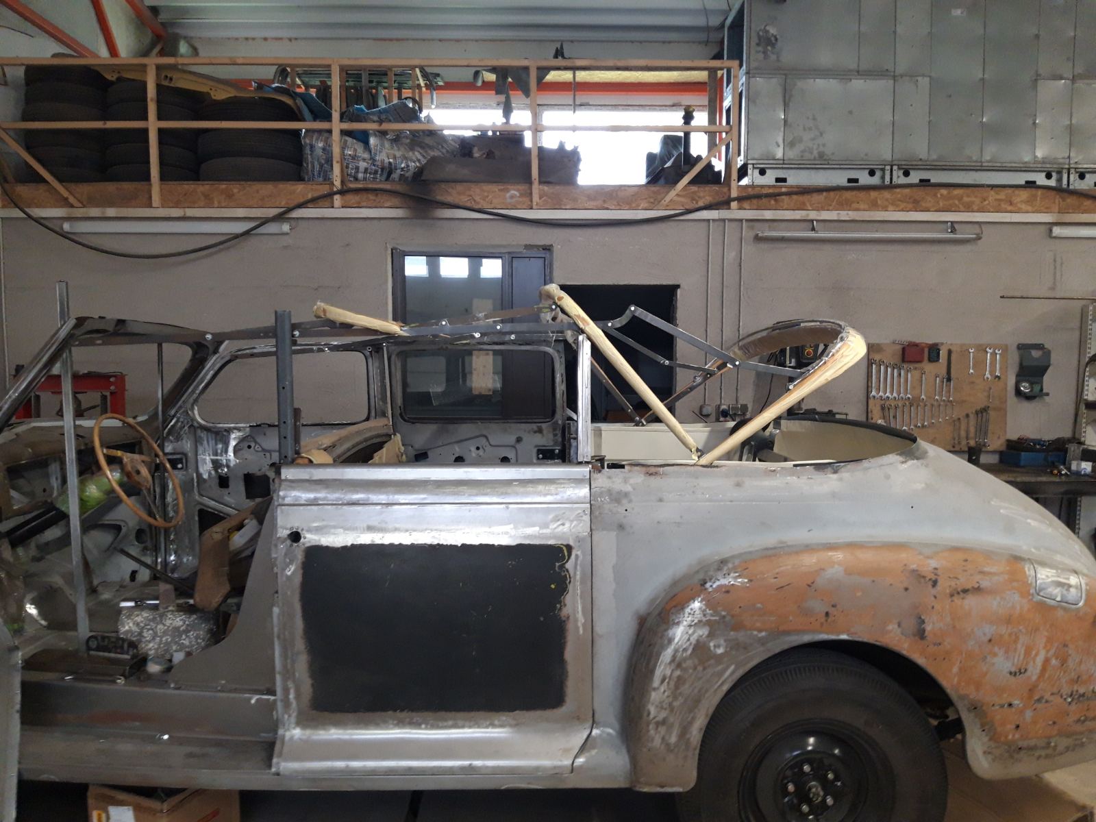

Kriitiline punkt sai ületatud, ehk katus sai maha lõigatud. Enam tagasiteed pole, tuleb Faetoniga lõpuni minna.
Enne katuse lõikamist sai paika ka puidust vahesein, mis on originaali täpne koopia. Erinevalt sedaani vaheseinast, mis on sirge, on faetoni vahesein omapärase kujuga ning see kinnitub eelpool mainitud metallist kolmnurkade külge. Faetoni vahesein paikneb ca. 3-4 cm tagapool sedaani vaheseinast, mistõttu on ka sedaani ja faetoni klapptoolide jalad erineva pikkusega.(Faetoni toolidel siis lühemad jalad)
Sai peale proovitud ka Faetoni klapptoole. Need toolid on pärit originaalfaetonilt ja olid originaalis kaetud nahaga. Toolid sobivad hästi kokku vaheseinaga.
Katuse lõikasime igaks juhuks suurema varuga:
Siin on katus juba lõigatud. Hetkel meenutab veidi Kabriolett Pobedat. Uksed lõikame hiljem.

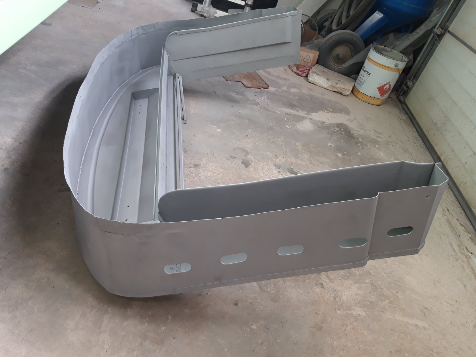

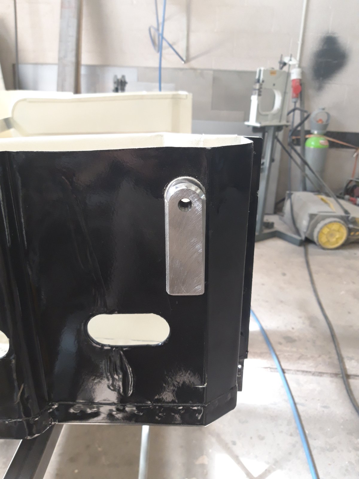

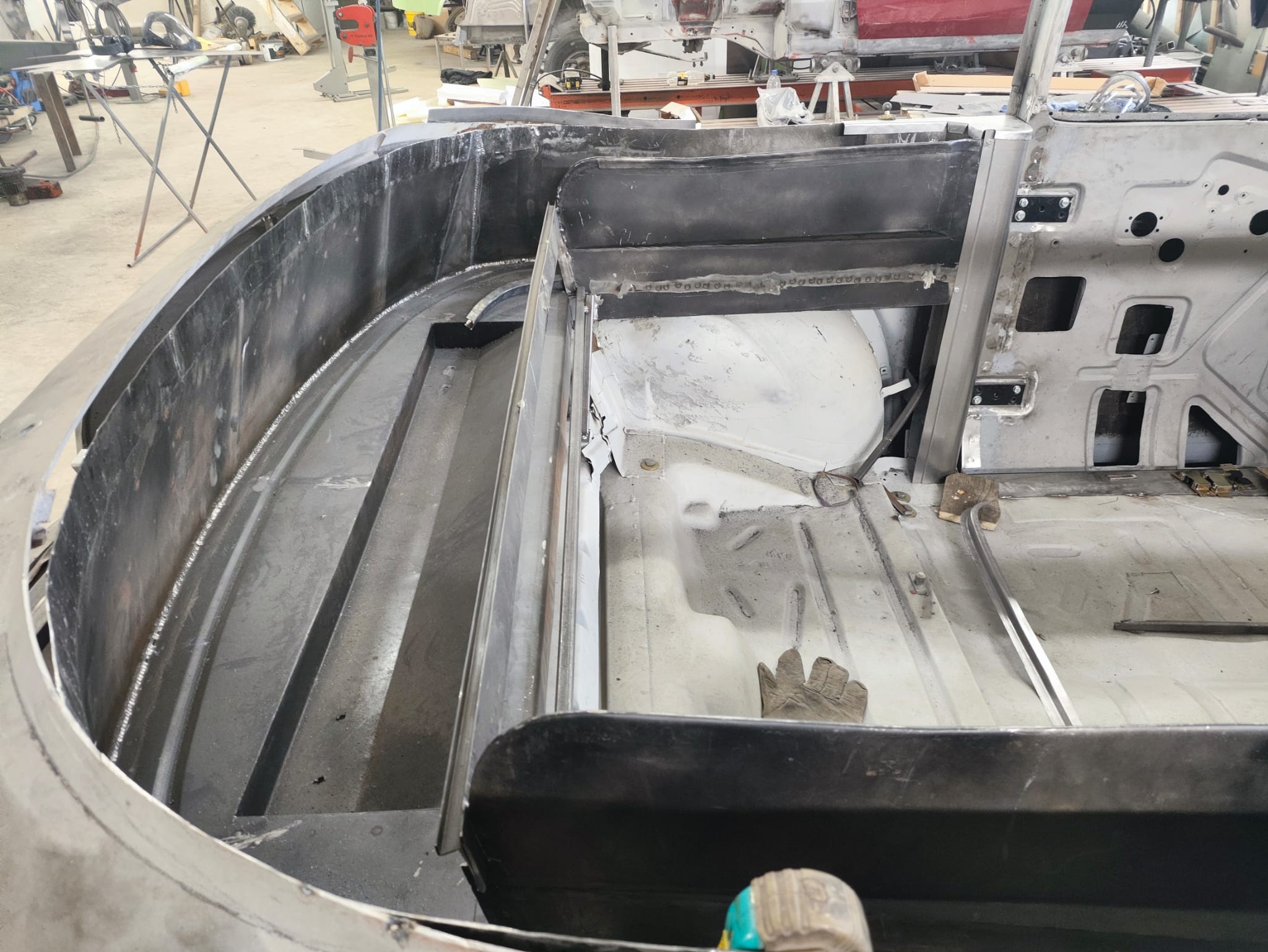

Järgmisena sai peale proovitud Faetoni katusekonstruktsiooni vanni/kasti. Tegemist on massiivse detailiga, mille soetasin juba valmiskujul, väidetavalt oli kast tehase jooniste järgi valmistatud. Hiljem selgus, et vann oli siiski liiga kõrge ning pidi põhja 4-5cm madalamaks tegema, et hästi ära mahuks ja sobiks.
Siin on näha vanni sellisena nagu ta alguses oli. Mõõtmed ca. (2x1x0,3)m.
Ebavajalik osa, mis tuli eemaldada vanni küljest:
Külgmised põhjad tuli samuti ümber teha:
Siin on vann juba enam-vähem paigas, eks ta muidugi võib veel natuke nihkuda igas suunas.

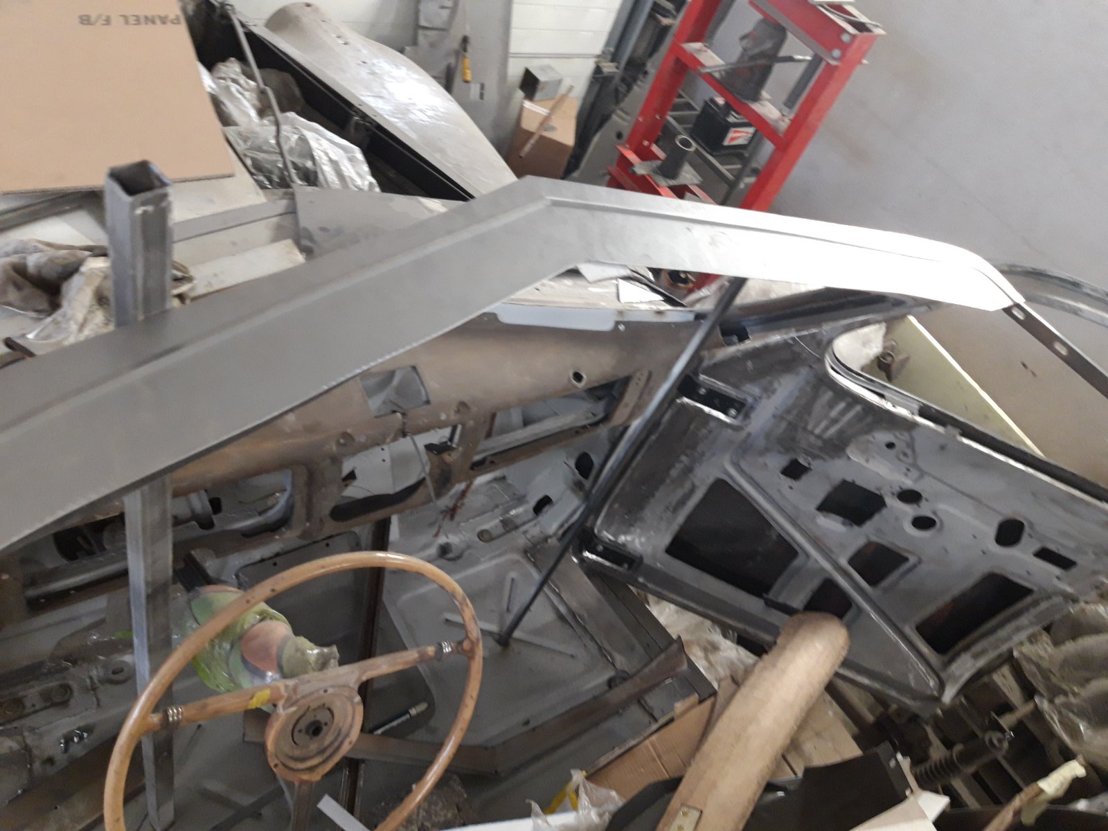

Aeg on jõudnud sinnamaale, et teha väike tutvustus katusemehhanismi kohta. Faetoni katusekonstruktsioon koosneb kahest metallkonstruktsiooni poolest ja neid ühendavatest puitkaartest ja taladest. Mehhanism kinnitatakse kahe suure poldi abil kasti külge ning eestpoolt kinnitub see kolme klambri kaudu esiakna raami ülemise tala külge. Lisaks kinnitub ja toetub konstruktsioon ka nelja ukseposti ülemiste osade külge. Piltidel olev katusemehhanism on valmistatud käsitsi tehase jooniste järgi. Kõik konstruktsiooni metall-osad lähevad hiljem kroomimisele.
Siin on siis näha katusemehhanismi. Pange tähele, et ülemine, kahest osast koosnev tala on pärit originaalfaetonilt, ülejäänud detailid on tehtud originaalide ja jooniste järgi. Originaaltala seisukord on väga hea, nii et võibolla saab seda kasutada. Koopia on ka varuks olemas.

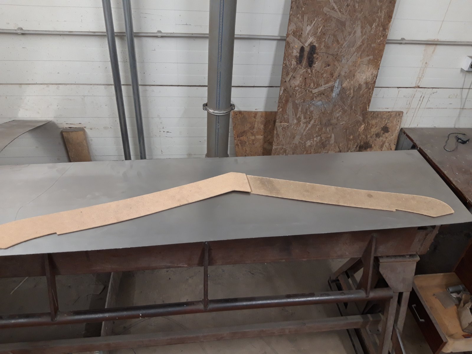

Originaaltala sabloonid ja koopiatala üks pool:
Koopiatala teine pool ja keskmised uksepostid:
Tagumised uksepostid:
Siin on mehhanism juba peale pandud:
Hetkel mahtus enam-vähem kasti sisse ära, aga see võib veel kuni 10 cm kerkida katusepresendi tõttu:
Sai ka konstruktsioon lahti tõmmatud, see nihkub veel natuke kõrgemale ja ettepoole ning lõpliku asendi saab alles siis, kui esitala on valmis. Hetkel hoiavad ainult tagumised suured poldid. Meenutab juba faetonit Smile :

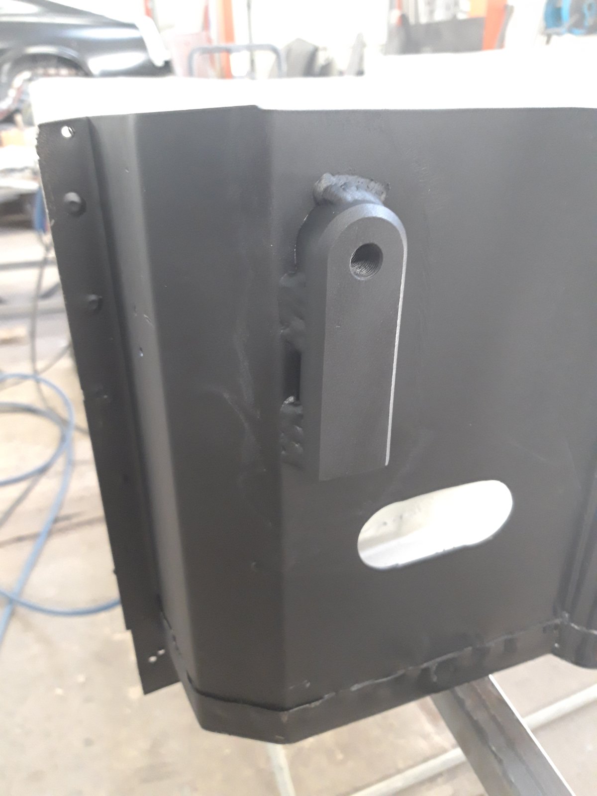

Paika sai veel üks Faetoni iseärasusi, keskmiste uksepostide külge kinnituvad spetsiaalsed uste suunajad, mis koosnevad lihtsustatult vedrudest ja neile kinnituvatest plastdetailidest ning kattest mis peale läheb. Uste külge kinnitatakse erilised "keeled", mis lähevad uste sulgemisel suunajate vahele.
Siin on näha tegevusi kronoloogilises järjekorras. Vanasse posti tuli lõigata vastava suurusega ava ning joonise järgi sai valmistatud uus sisu ning suunajate koost.
Siin on eraldi näha suunajaid:
Suunajate kate, mis läheb kroomimisele:
Suunajad eraldi peale pandud:
Vaade seestpoolt:
Siin on suunajad ja katted juba peale pandud, hiljem lähevad need kroomimisele. Detail jääb osaliselt paistma isegi siis, kui uksed on suletud.

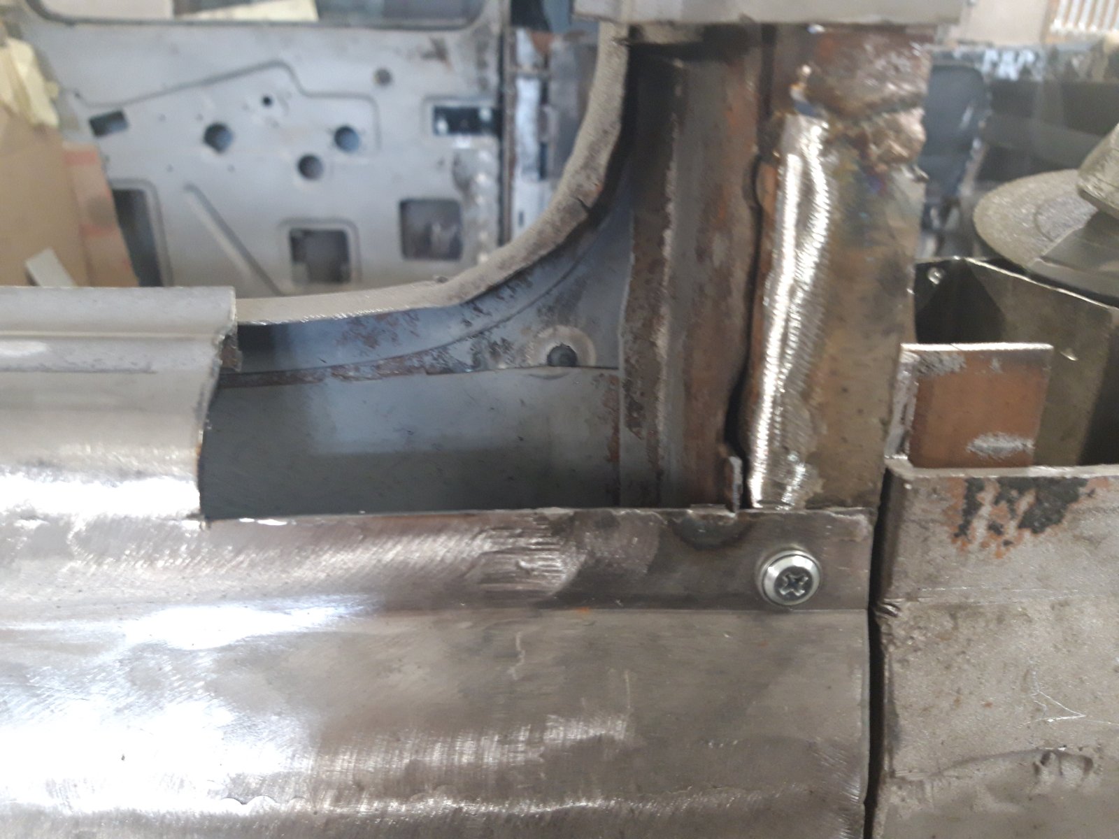

Järgmisena said ette võetud esimesed uksepostid. Pilte taastamisest on väga palju, nii et otsustasin jagada protsessi mitmeks osaks ning parema jälgitavuse huvides üritan fotosid kronoloogiliselt järjestada. Alustasime esimesest vasakpoolsest piilarist.
Kõigepealt sai vana post lahti võetud, et aru saada, millises seisus see üldse on. Roosteuss oli veidi tegutsenud, kuid pilt ei olnud kõige hullem. Eemaldatud said ka sedaani päikesesirmide kinnituskohad, kuna faetonil on need teises asendis.
Posti alumise osa ja sisemise osa taastamine:

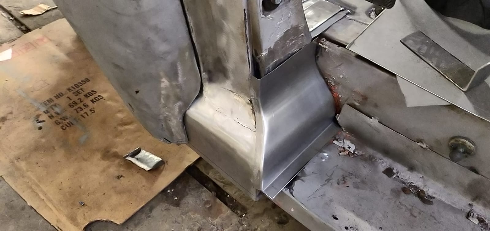

Järgmisena siis vasakpoolse esipiilari ülemine osa. Faetoni esimeste uksepostide ülemine osa on terav ja peaaegu täisnurga all, erinevalt sedaanist, mille katuse see osa on ümara kujuga.
Vana katuse osa tuli eemaldada ja asemele uus tekitada.
Siin on näha uue esipiilari nurga tegemist. Tehase joonised olid siinkohal muidugi suureks abiks.
