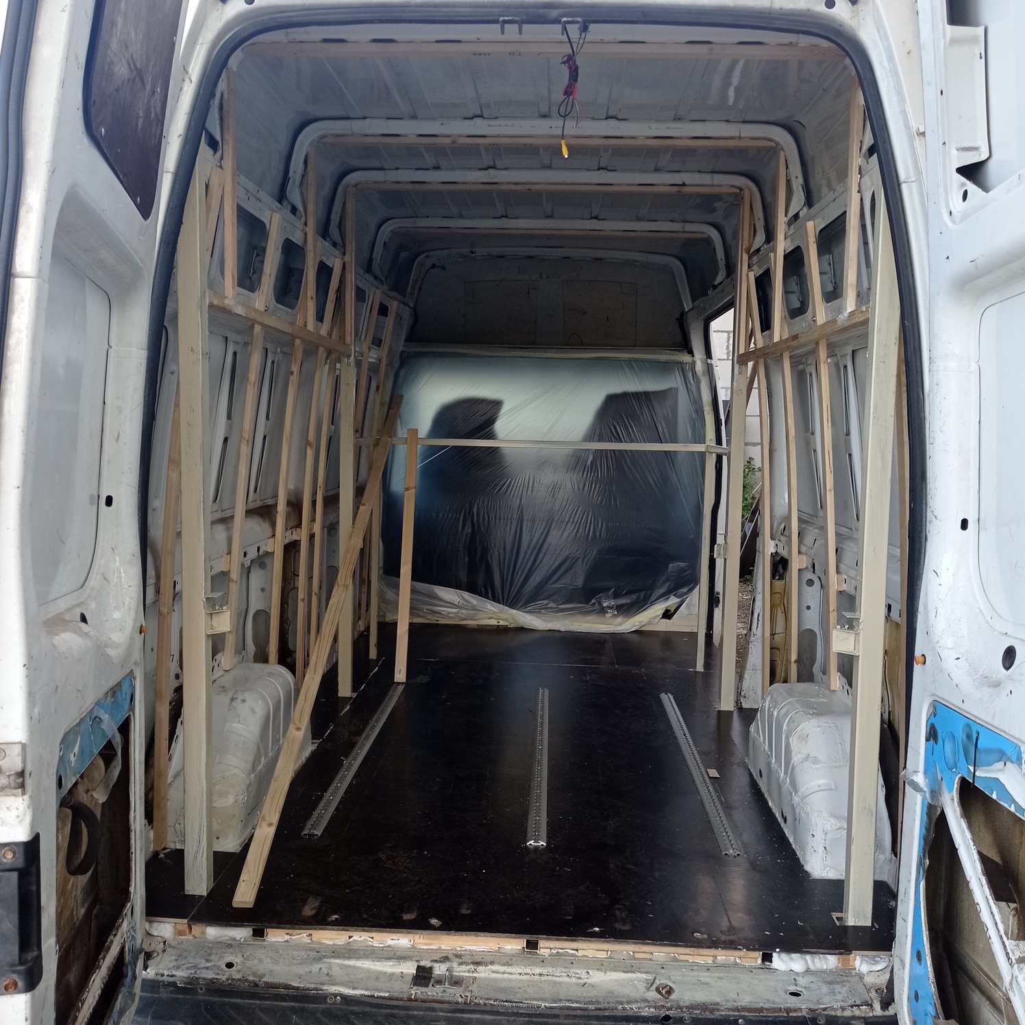

Kiire emotsioonipostitus seinte ja lae tootmisest, kui keegi kavatseb kunagi midagi sarnast ehitada, siis soovitan valida mingi vähe kandilisem buss kui Transit Smile
Silma järgi tundus kõik lihtne, aga praktiliselt on iga kaigas veidi erineva pikkuse, otsakuju ja paindega, et mingigi lootus oleks sellele kupatusele kunagi sirge vineer peale venitada.
Ja sabaots on veel suhteliselt lihtne, kõige hullem sobitamine saab olema selles kohas, kus kuut ja kabiin kokku saavad - põhimõtteliselt ainuke taktika selle 3D-kõveruste džungli taltsutamiseks, mida ma hetkel välja mõelda suutsin, on tekitada "pööningu" serva üks sirge ja täisnurkne tasapind, millest siis saab karkassiga edasi minema hakata. Auto enda talad ei aita absoluutselt kaasa.
Seinte karkassi sünnivaevu ei jaksa ausalt öeldes enam täpsemalt lahti kirjutada, eks ilmselt on osa häda ka selles, et kuigi tööõpetuses oli hinne "5", siis oma täiskasvanud elus olen igasugu puutööst ja ehitusest kauge kaarega mööda käinud. Aga igatahes ohtra sikaflexi, isepuuruvate ja oskussõnastiku abil need latid paika said, silmi kissitades on isegi vahel tunne, et äkki enam-vähem sirgelt.
Natuke on vaja seda karkassi veel täiendada, aga otsustasin enne vahu ära lasta, kui ruudustik liiga tihedaks kisub. Õnneks saabus täpselt õigel hetkel ka katuseventilaator, kuna hiinlane oli augu mõõtmed kirjutanud nii millimeetrites kui tollides ning need omavahel ei klappinud, siis ei julenud selle raami ja auku ennetavalt teha ning etteruttavalt olgu öeldud, et õige otsus - kumbki mõõt polnud õige Big Grin

Edasi võtsin kopsud õhku täis ja tulistasin 14 pudelit vahtu kuudi lakke ja seintele:
Tarkus muidugi tuleb tasapisi, või noh, ma ju tegelikult teadsin küll, et vahupudel ei taha kaldus asendites hästi töötada, aga alguses lootsin ikka kuidagi ära sussutada. Pärast pehmelt öeldes mittemuljetavaldavat katvust laes tuhnisin natuke kolakastis ja meisterdasin sellise otsiku:
Seda oleks küll pidanud kohe tegema, juba enne põranda laskmist - painduva voolikuga jäi ära umbes 90% mõttetut sahmimist püstoli ja ballooniga, lihtsalt üks käsi vajutas päästikut ja teine suunas joa kirurgilise täpsusega sinna kuhu vaja. Paraku juba "mummuliseks" lastud pindu sedasi enam sirgeks ei värvi, niiet üldmulje jäi endiselt "kodustehtu", aga vähemalt kriitilised kohad nagu lagi ja pööning said pärast täiendavat ühtteist pudelit ilusa ühtlase kihi peale, natuke timmisin ka seinu paremaks.
Uksed jäid küll hetkel tegemata, aga kuna vähemalt tagauksed tuleb nagunii korra ära võtta ja sirgelt tagasi panna, siis jääb nende soojustamine ka sinna aega - seal sees on mitmeid olulisi mehhanisme, mida ei tahaks kinni vahutada, niiet äkki lähenen ikka millegi kleebitavaga. Või siis vähemalt saan vahtu lasta horisontaalasendis, uks laua peal.
Kokkuvõttes kulus soojustuse peale umbes 300€ ning ma ütleks, et tulemus on sellele vastav Big Grin Saaks paremini, saaks halvemini, aga ise olen üldjoontes rahul, tehtud vead on mu enda omad, mitte tehnoloogia või materjali. Üks vahu suur eelis on see, et annab ka mürasummutuse, kui muidu olid kuudi seinad ja katus nagu trumm, iga koputus kumises vastu, siis nüüd on kõla mõnusalt tuhm - ausalt öeldes olin juba harjunud ning müra ei olnud enne ka üle mõistuse, nüüd saab ainult parem olla. Pluss igasse ruutu pigimati lõikamine-kleepimine oleks ikka päris mitu head õhtut võtnud, selle hinna peale ei taha mõeldagi.
