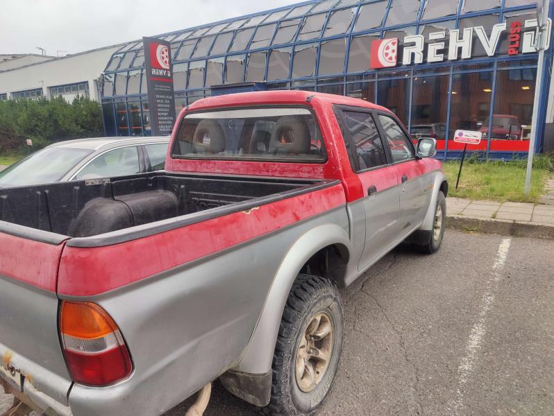

Sai täna hommikul Haapsalus käidud ja Eesti registrisse pandud. Kuna mul olid numbrid endal,siis maksis operatsioon 130.-
Teel sai kupatatud lubatud legaalsete piiride serval ja probleeme ei esinenud õnneks. Homme üritaks ülevaatusele jõuda.

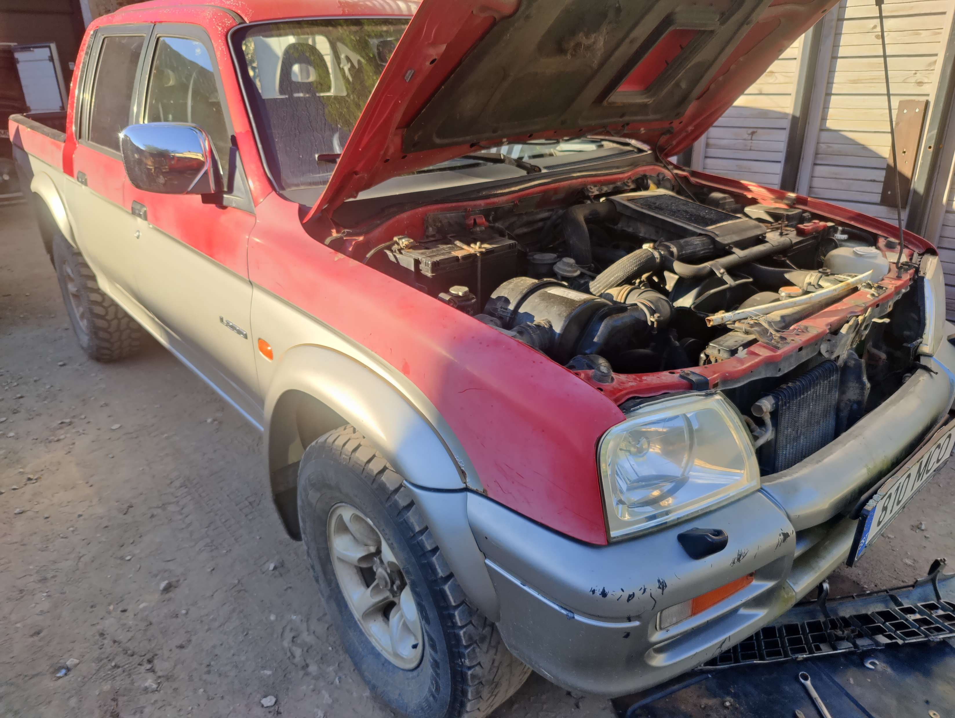

Kiire vaheküsimus
Mitsu L200, aastast 2001, 2,4 mootori ja manuaalse kastiga.
Veoskeemi tuli armatuurlauas vilgub (st vilgub kogu aeg ühtlase intervalliga, mitte suvaliselt) kui on sees tagaveoline režiim.
4H ja 4L korral põleb nagu peab.
Ideid?

Selle aja Elkat ei tea aga mu Isu-suul on selline seis siis, kui nelik välja ei tule, kunagi oli sedasi suure külmaga, lülituse (Shift on the Fly) toruke oli katki, niiskus pääses sisse ja külmus. Sõitu alustades läks nelik lülides sisse aga asfaldile jõudes enam välja ei tulnud .
Ehk soovitus igasugu vaakumi torud üle kaeda ja kontrollida, kas tagaveo korral ei hakka pooma, siis pole nelik välja tulnud.
Täpsustan - kõik veod veovad nagu kord ja kohus.
(18-07-2024, 18:13 PM)Telc Kirjutas:  Täpsustan - kõik veod veovad nagu kord ja kohus.
Pekkis on
A.  lülitusmembraan
B.  membraani juhtklapid.
C. kummivoolikud või metalltorud membraani ja klappide vahel.
(18-07-2024, 19:57 PM)M.R. Kirjutas:
Pekkis on
A.  lülitusmembraan
 Kuna olen selles seltskonnas piisavalt aega viitnud ( veetnud)  Ja teades asja eesmärki ,Siis jätaksin need armatuuri tulede anomaaliad kõrvale .ASI peab toimima.Kui toimib ,siis OK.PS .( ÜV kah tehtud.Smile

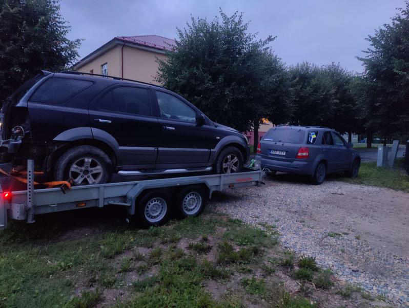

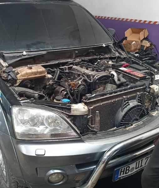

Eespool isandpauk juba kirjutas, et 2023 aastal Ukrainasse viidud Soront nimega Kalmaar on alles, ainult uut mootorit vaja.
Uue mootori tarbeks soetasime mäda raamiga Sorento Saaremaalt. Treilerile sõitis ise ja üldse oli muus osas selline, et hakka või taastama.

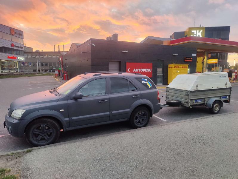

Paraku ei saa sama aktsiooni raames jääda rahule Soront nimega Nublu sooritusega. Esiteks selgus, et sellel ei ole käru pistikus voolu. Ehtisime käru ohukolmnurgaga ja kohalikust kaubandusvõrgust soetasin kaks jalgratta sabatuld, mis läksid haagise tagumiste sarvede külge. Nii me siis veerema hakkasime.
Tee peal selgus, et Nublu mootor kipub selle koormaga kuumaks minema. Loobusime mandrile jõudmise plaanist ja tirisime käru tasakesi 60km/h isand Nastiku suvemõisa õuele.
Ilma käruta oli masina temperatuur taas normis.
Halvimat kahtlustades soetasin testri, mis peaks näitama heitgaase jahutusvedelikus. Ei näidanud.
Lootus on, et kogu kurjajuur oli siiski vaid mootori ja kliima jahutusradikate vahele kogunenud heinaseemnesodi. Endine põlluauto ju.

(18-07-2024, 22:06 PM)linnuke Kirjutas:
Pekkis on
A.  lülitusmembraan
Kas " seltskonnas viibimine" ja "asja eesmärgi" teadmine on kuidagi erilist äramärkimist vajav teave?
Inimene küsis, ma vastasin, kuna oman Pajero Sporti ja L-200. Mõlemaga on see läbi käidud etapp.
Ühel klapi/torumädanik, teisel membraanimädanik.
Ma nüüd palun veelkord vabandust ette ja taha, et julgen veelkord noka lahti teha.
Vilkuv tuli räägib, et esisilla muhv ei ole lahutatud. See tähendab täiendavat kütusekulu.

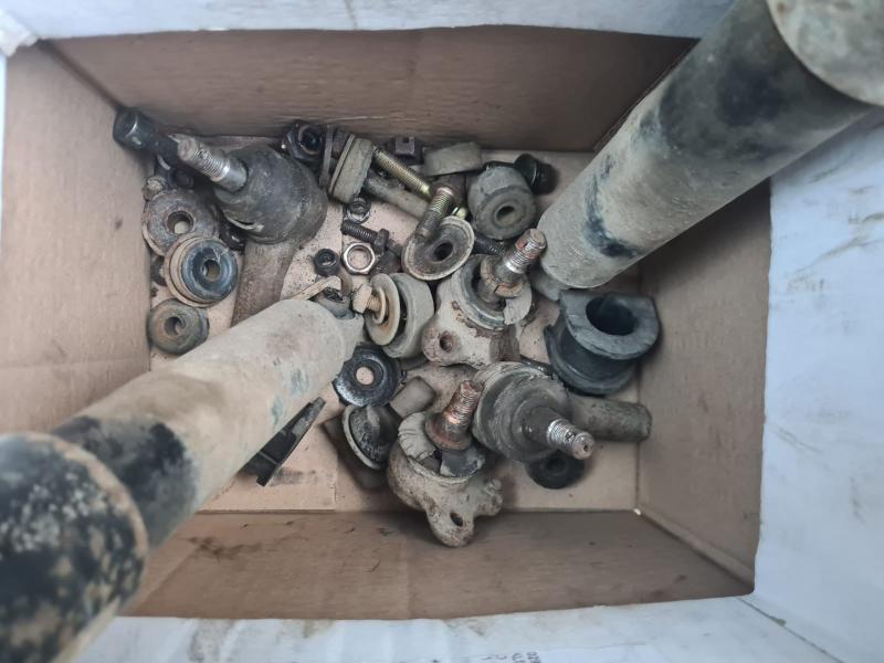

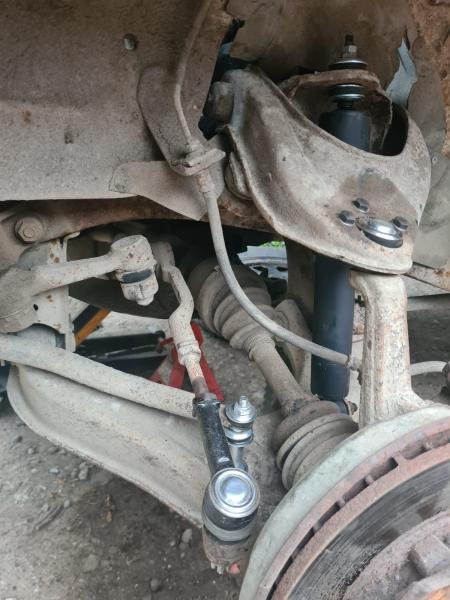

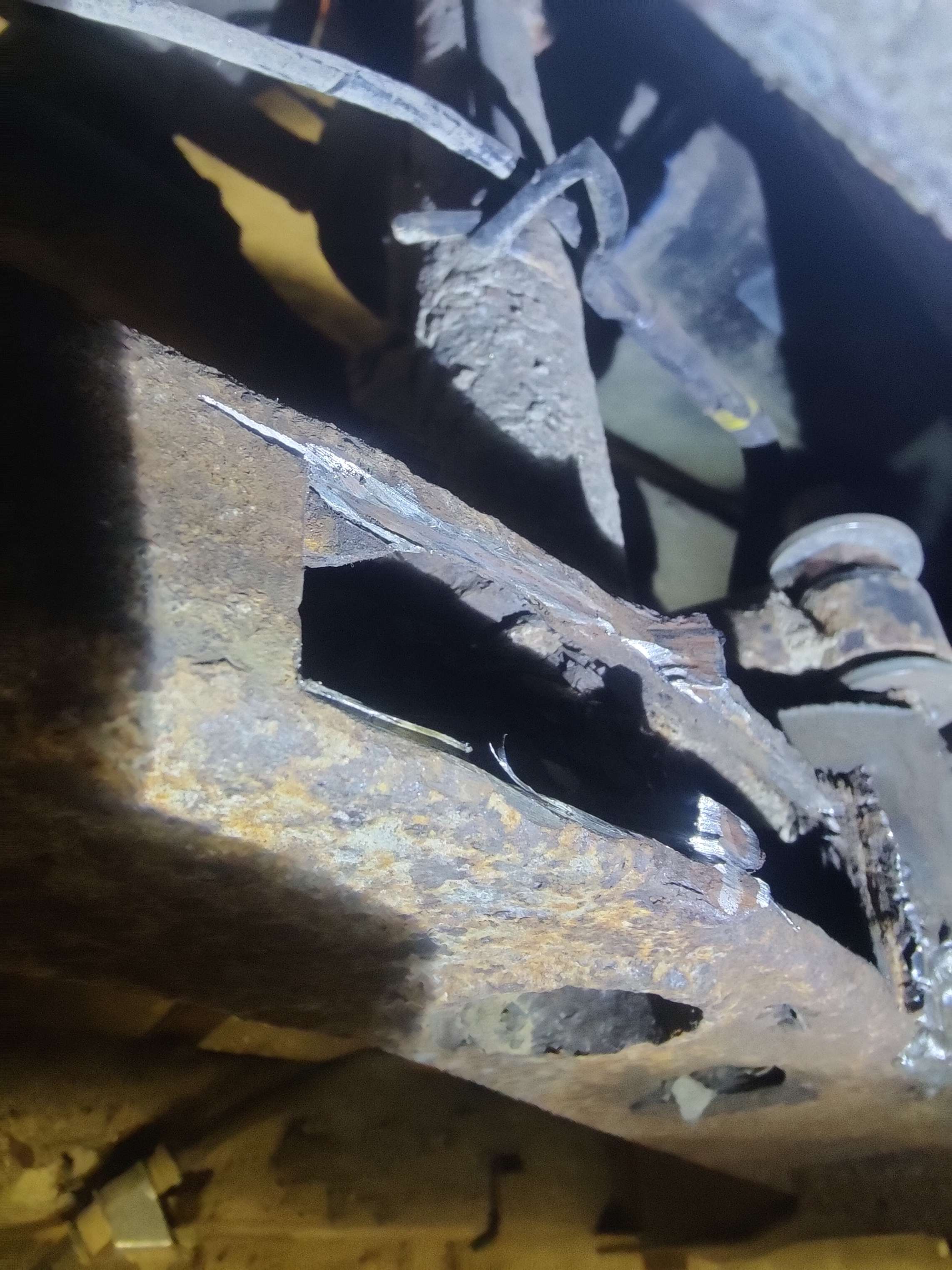

Kuna mu enda sõidetav Sorento paistab korras olevat siis olen sellel nädalal teistel nõu ja jõuga abiks olnud. Esmaspäeval hakkasin siiski Mazda kastikal esisillas amorte ja šarniire vahetama. Peale lahti võtmist selgus kõigi remondimeeste lemmik - uute ülemiste šarniiride augud ei sobinud. Ladusin kokku tagasi ja tellisin uued. Eile panin teisena tellitud pulikad külge.
Esisillast ära tulnud jupid:
See ei ole kahjuks kõik, sest avastasin, et ülemiste õõtsade tagumised puksid on ka logedad, vahetamist vajavad mõlemal pool veovõlli kaitsekummid ja laagreid tuleb tihedamaks keerata. Samas ei osanud ma esimesi rumme laiali lammutada. Aga pole hullu. Millalgi saabub Ukrainast tagasi Isandpauk ja ta on manuaalsete rummulukkude ja kõige seal taga peituva ekspert. Imelik muidugi, et seda tüüpi rummudest Youtubis ühtegi videot ei leidu.

(19-07-2024, 08:53 AM)M.R. Kirjutas:  Kas " seltskonnas viibimine" ja "asja eesmärgi" teadmine on kuidagi erilist äramärkimist vajav teave?

Mitsuvedu sai täna riiulisse jäetud. Selle asemel andsin viimast lihvi Nublule. Külge sai riputatud uus kärupistik uue juhtmega. Nüüd haagise tuled põlevad.

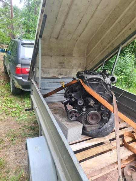

Saaremaalt jõudis kohale ka haagis, mille sees "Kalmaari" asendusmootor. Käisin tegin täiskomplektiga väikse maanteeotsa. Ütleks, et kui juba Saue viaduktini sai probleemivabalt sõidatud, küll siis sõidab kaugemale kah.
(19-07-2024, 18:56 PM)41Degree Kirjutas:  Ilmselt üks küss ongi nüüd see, kas eelnev info "kõik veod toimivad nagu peavad" on päriselt lõpuni õige ehk kas tegelikkuses lahutatakse esisild ära või mitte. Kui see päriselt nii on, siis ütleks ilma konkreetse masina anatoomiat teadmata, et tegemist on vigase anduri või elektriahelaga, mis näitab, et esisilla muhv pole liikunud, kuigi tegelikult on. Arvestades interneeduses olevaid videosid, M.R kommentaare ning enda kogemusi vanade rontidega kipuks selle anduri vea jätma teiseks, esimene pakkumine on see, et tegelikult ikkagi ei lülitata esisilda tagant ära. Kontrolli rataste tõstmise teel, mis seis päriselt on, siis saab osa süüdlasi juba maha kriipsutada.
Oma kogemuse najal olen sama meelt ... lisaks võimalus, et silla veovõll on kastis lahutatud aga rattad veavad kogu kupatust ringi, st poolteljed on lahutamata. See rataste keerutamisega ei selgu.
Ikka kas lülitusmehhhanism (actuator) ise või solenoid, anduri/juhtmestiku viga on vähetõenäoline.

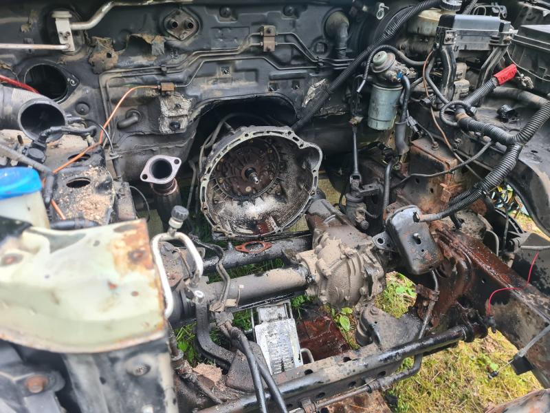

Mootori tuli välja jah nagu lupsti (lupsti = kahe mehega 5 tundi tööd). Võtsime see kord pealt üsna lagedaks ka ja keerasime kasti ülemised poldid ülevalt lahti. Tavaliselt oleme keeranud kasti tagant pika vardaga. Enne lammutust käisin veel kohalikust töökojast läbi ja lasin kliimast külmaine välja tõmmata.
Igatahes kärus ta nüüd on ja alustab järgmine nädal teed Ukrainasse Kalmaar Sorento aiste vahele.

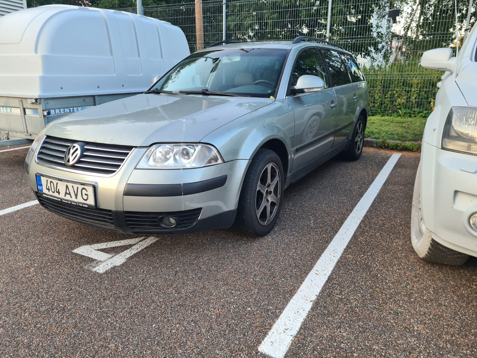

Passati kallal on tööd tehtud ja ülevaatus olemas. Nüüd vaja uued rehvid alla panna, sillastendist läbi käia (esivedrud jm jupid vahetatud) ja teele asuda.

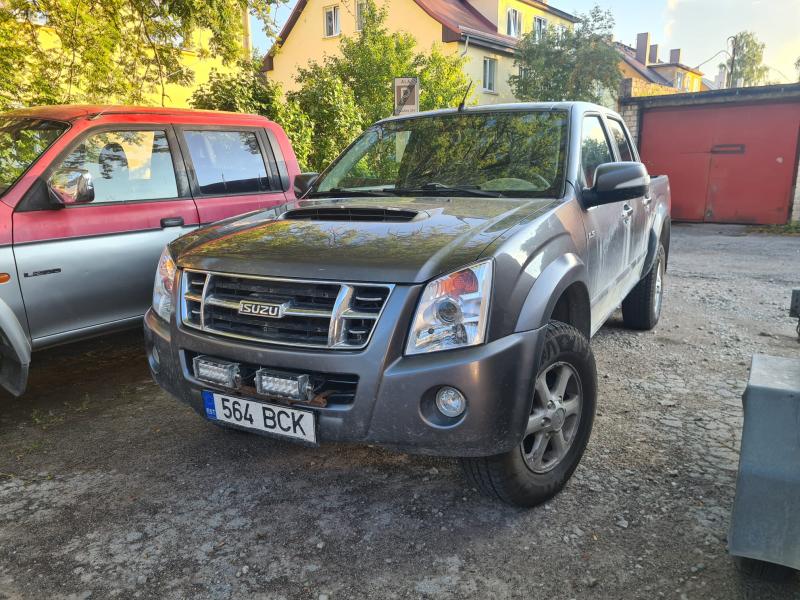

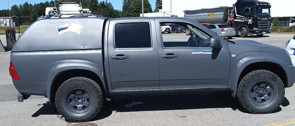

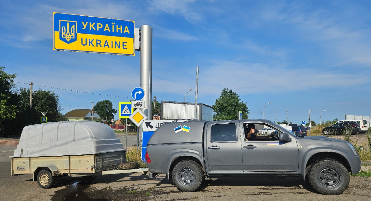

Kui keegi tahab reede pealelõunal Isuzuga meiega koos Ukrainasse sõita siis palun andke teada 5OII247. Hetkel juht puudu.
Juhti pole siiani leitud ja on üsna mõistetav, et suvel nii lühikese ette teatamisega on inimestel muud plaanid tehtud. Siin muidugi natuke kivi ka ukrainlaste kapsaseda, sest nad tahtsid sellele autole ise järgi tulla ja nüüd viimasel hetkel selgus, et siiski võiks keegi teine sõita. Aga mis seal ikka. Praegu tundub, et Isuzu jääb maha ja läheb mingi järgmise reisiga või üldse kuidagi eraldi.
