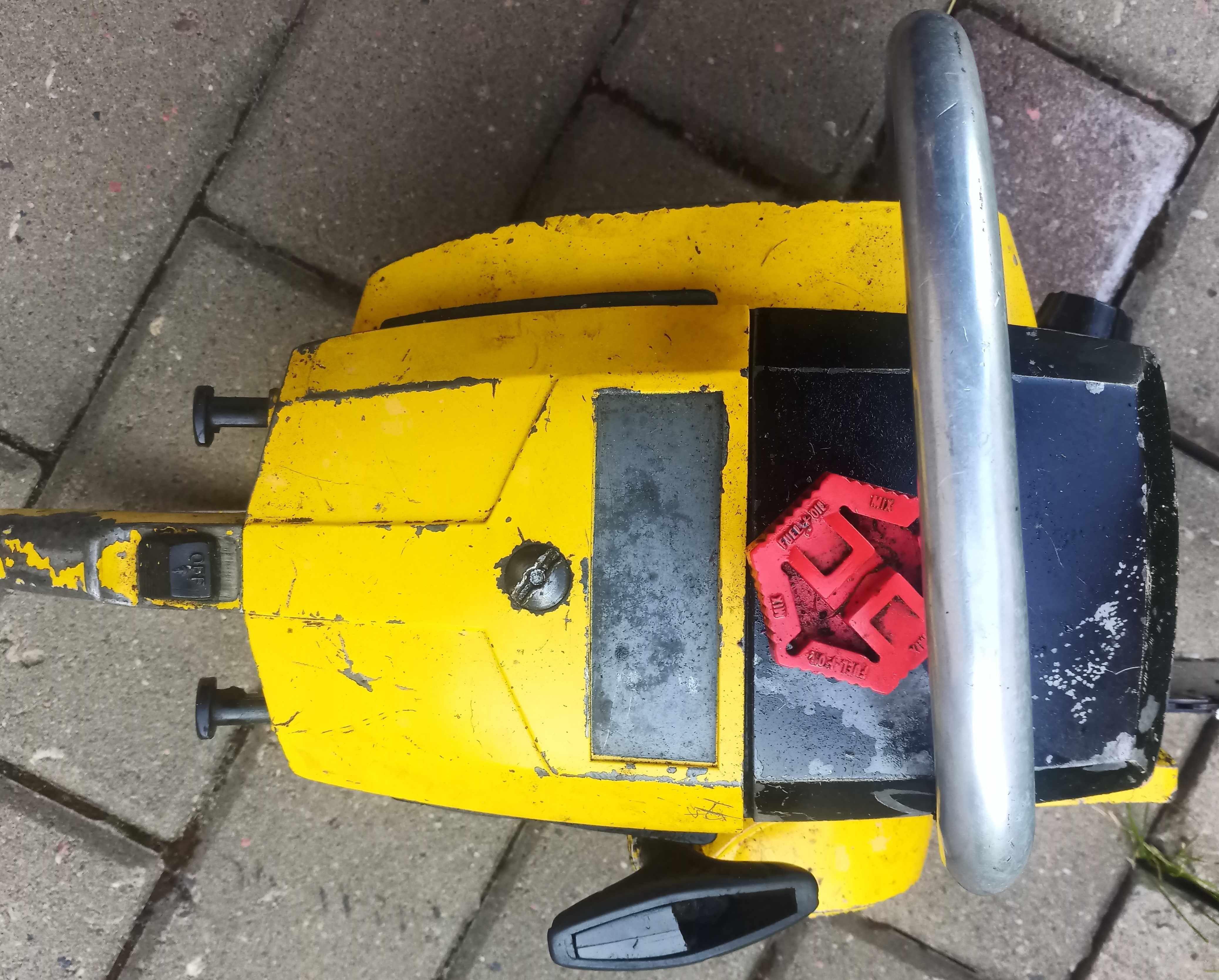

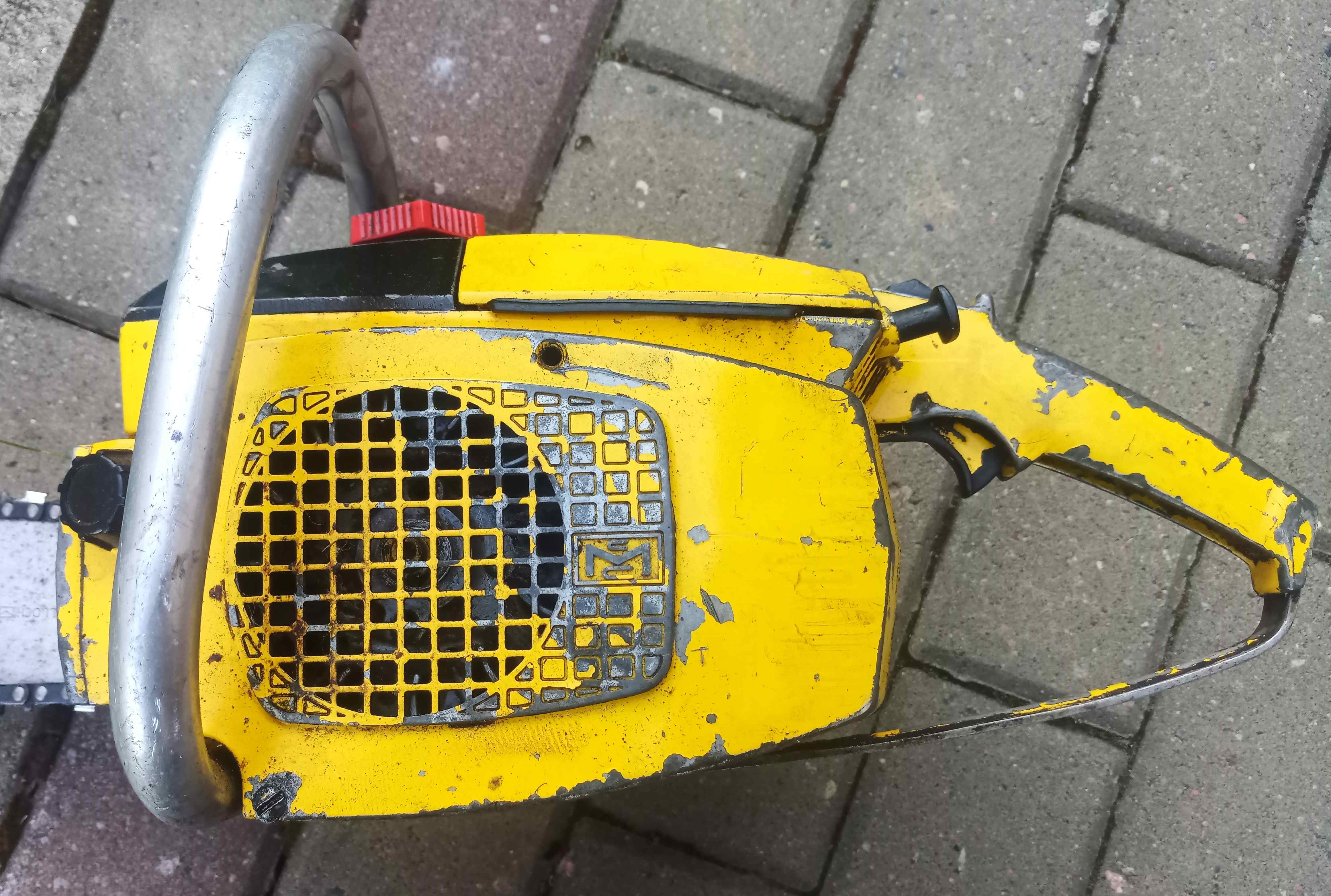

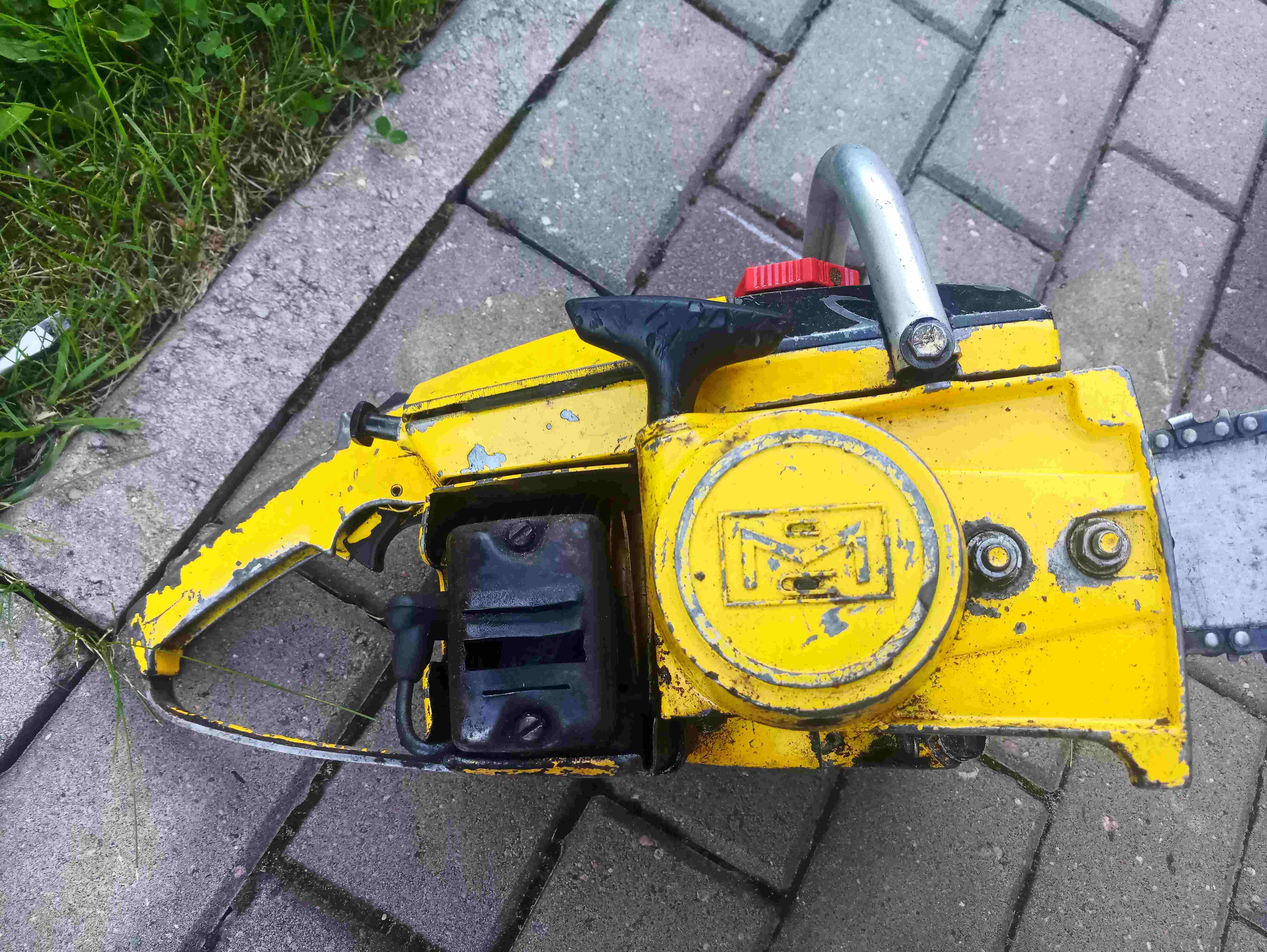

Toodi mulle reanimeerimiseks üks minu jaoks tundmatu saag - McCulloch. Ilmselt veel mammutite ajastust. Ei ole sellist enne näppinud.Probleem oli selles, et bensiini vätab väga palju ja kusagilt nagu jookseb bensiini läbi. Käivitamine külmast peast ka raske. Huvitav aparaat. Karburaator kohe eriti huvitav.

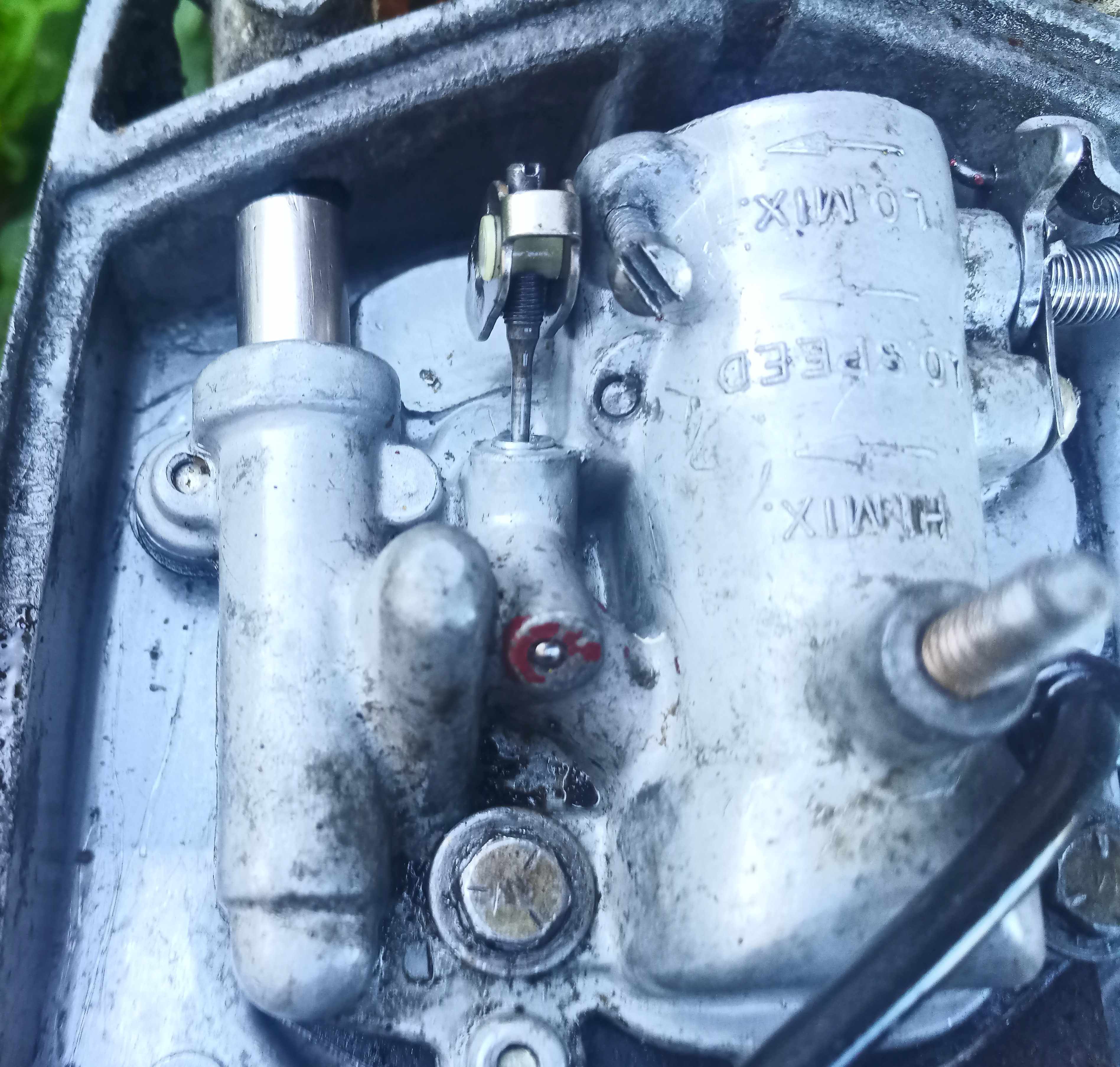

Vasakpoolne kolvi moodi asi on käivitusrikasti. Peale vajutades pritsib täiendava koguse bensiini segukoonusesse ja ka igale poole mujale. Ja sellest natuke paremal on reguleeritav segudüüs või peadoseerdüüs. Selle vahelt lendab ka bensiini igale poole. Esialgu on tegu, et bensiin karburaatorisse jõuaks. Hõrendus on hea ja püsiv, kuid bensiinipumba membraanid on üsna surnud. Kui bensiin on lõpuks karbussi jõudnud, siis läheb ka käima ja käib jubeda lörinaga. Karburaatorist pritsib iga liigutusega bensiini igas suunas. Lausa ujub kõik bensiinist. Ja kummalisel kombel vaatamata sellistele suurtele leketele, mootor isegi töötab ja läheb pöördesse. Ei suuda tuvastada karburaatori marki ja mudelit. Telliks ehk uued membraanid, aga niikaua, kui karburaator on tuvastamata (ja ka saag ise) , on keeruline midagi tellida. Jääb vist paremaid aegu ootama.
 Õli ketile pumpamine toimub sellel sael käsitsi, käepidemest vasakul oleva nupu abil

Mac 2-10 on selle sae mudel,karburaatorit kutsutakse nn. bullfrog sellel.
IZ-56 61a,IZ-ju2k 71a,Dnepr MT-9 74a
Neid McCullochi mudeleid on väga palju ja 2-10 on väga sarnane. Pealmine kate siiski erinev ja karburaator peaks siis olema [Pilt: ecblank.gif]McCulloch 66503 with 2 mixture adjusting screws, natuke see karburaator erineb. Pigem on mudel Mac 2-10PS , kuigi ka see on natuke erinev. Ei tea täpset mudelit.  1-10 ka väga sarnane, aga karburaator ei sobi

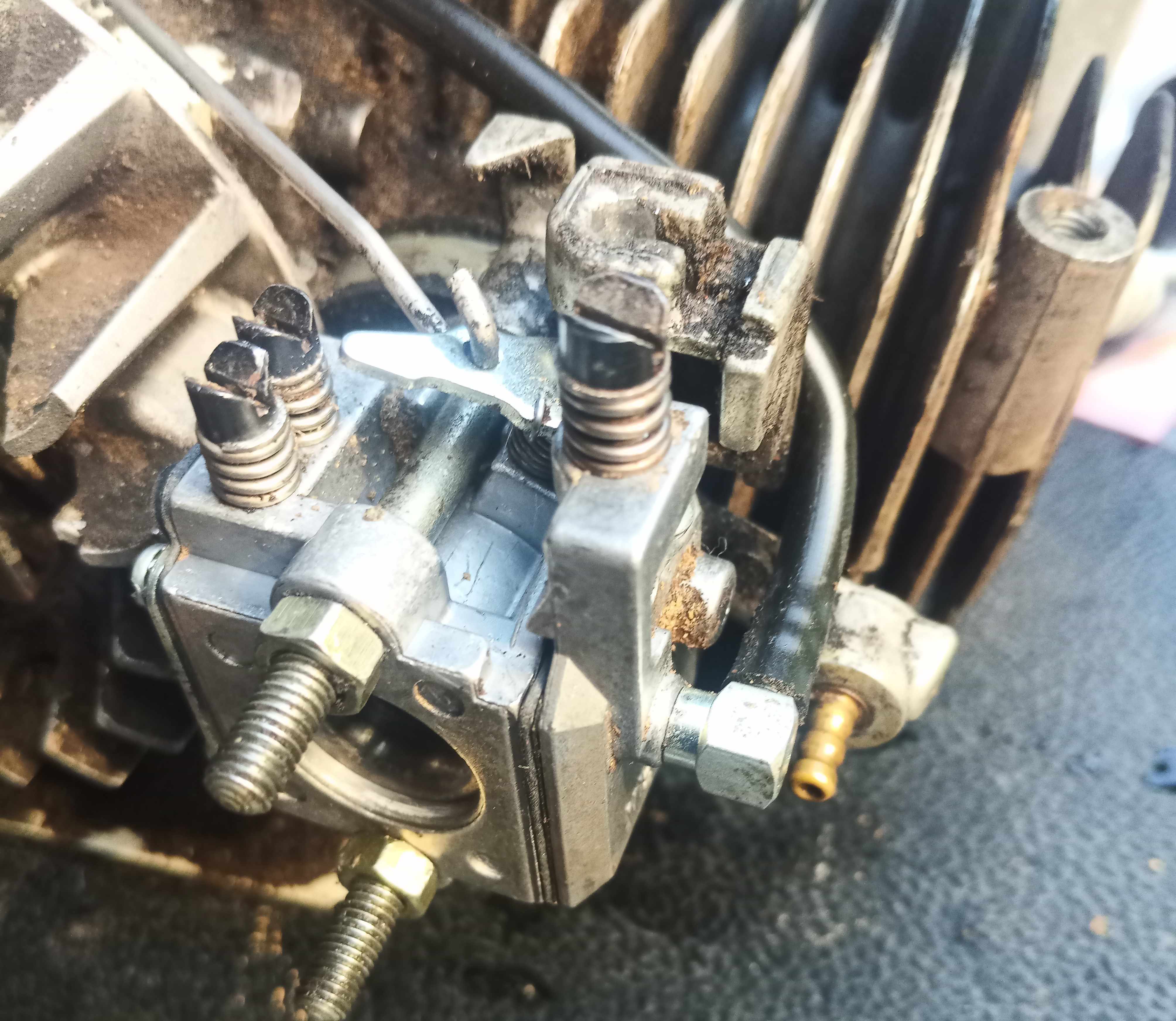

Et kõik ausalt ära rääkida, tuleb vist alustada sellest, et kaubavahetuse käigus sattus minu kätte selline triikrauda meenutav saag, nagu Stihl 020 AVP Super. Tänan selle eest Toomas T. Talujat. Saag oli esialgu muidugi surnud mis surnud. Ainus elumärk oli see,  et küünla avast viskas jubedalt palju bensiini välja, kui starterit sikutada. Oli selge, et viga tuleb otsida karburaatorist. Kuid selle kätte saamine oli üllatavalt keeruline. Sellel mudelil tuleb sae korpus üsna pulkadeks võtta, enne kui karburaator paistma hakkab.  Ja paar kavalas kohas olevat kinnituskruvi teevad selle töö päris põnevaks. Õnneks olin kunagi ammu sellist saagi näppinud ja tulid kõik kruvid meelde. Karburaator on silindri küljes kummilõdviku abil ja otse karburaatori külge läheb bensiinipaak, voolikut vahel ei ole, üksnes pisike ühendusmuhv. Karburaator on üldiselt igasuguse tava-loogika vastaselt ehitatud, aga kui asi selgeks saab, siis ei midagi keerulist.
See parempoolne vasest toruke on paagi ühendusmuhv ja sellest natuke vasakul olev must voolik on vaakumtoru. Üldiselt võiks need nagu vastupidi olla, aga sellel karbussil on siis niimoodi. Paagisisene voolik ja karburaatoriga ühenduses olev kummiotsik olid katki, karburaator vajas remindikomplekti. Ja Baseilost ma need asjad sain, voolik 4€ ja remondikomplekt 16€, kaks päeva ootamist ja kohal nad olidki. Kiire montaaž ja väike karburaatori reguleering ning tööle see vigur hakkaski. Töölooma temast ei saa, aga õunapuu oksi kannatab lõigata küll. Põhjagaasiga pöörded ujuvad päris palju. Siduri vedru on väga lõtv ja ketti veab kaasa ka väga väikestel pööretel. Mind paneb natuke imestama see, et nii vanale saele sain jupid väga lihtsalt ja kiiresti kätte.

Lisan veel niipalju, et üldiselt peaks sellel sael olema Tillotsoni karburaator või siis Walbro WA1D. Aga minu omal on millegipärast Walbro WA86D. Varuosade kataloog sellel mudelil sellist karburaatorit ei näita, aga jupid said õiged tellitud ja kõik toimib. Jõhvi Baseilot tuleb igatahes kiita.
