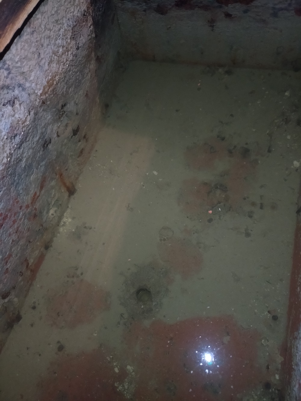

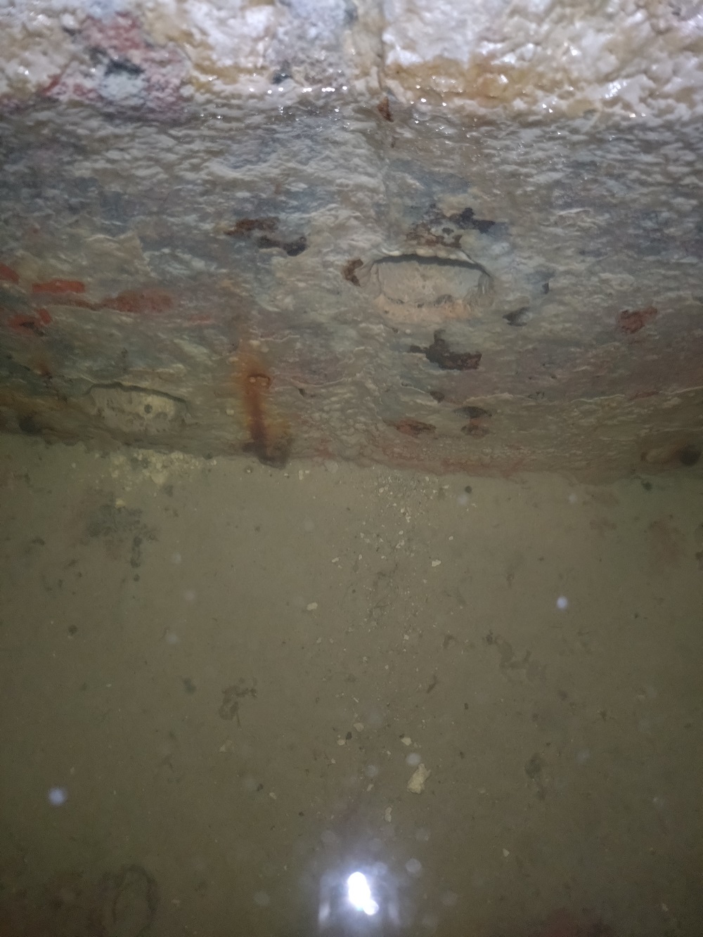

Katlakivi eemaldamiseks on milline vahend parim ja mis protsendiliselt? Vee soojendamise nõu seest suht paksu kihiga kaetud, pluss koldes asuv soojendustoru on umbe läinud. Paagist sai susitud mõlemad torud puhtaks, aga läbi ikka ei käi. Ilmselt 90 kraadi all olev otsatoru umbes.
Mayeri katlakivi eemaldi 5L kanister sai valatud pea 50L paaki, vett korduvalt soojendatud ja suurt ei miskit. Ei võta nagu miskit lahti.
Soojendustoru äkki saaks lahti, kui paagist vesi välja ja hunnik puid koldesse. Põleb otsatorus olev katlakivi äkki ära?
Eks lihtsuses peitub võlu ja poleks vaja sellise soojendustoruga üldse jännata. Lihtsaim variant veepaagi üks külg kolde küljeks, aga tagntjärgi tarkus, täppisteadus.
Põhikooli keemiatunnist: hape.
Elukoolist: äädikas
Tulemus: säilitusaine naatriumetanaat ja muud ägedad soolad.
Elukoolist: sidrunhape. Äädikas on oma haisu tõttu tarbetu masohism.
Kontsentratsioon: lisad sidrunhappe pulbrit kuni kas pulber või katlakivi otsa saab. Vee küllastumiseni on raske jõuda.
Kas sidrunhappe puhul on ka vee temperatuur oluline? Äädikas näiteks reageerib kuuma veega oluliselt äkilisemalt kui külmaga.
Temperatuur on oluline keemiliste protsesside kiirendaja. Torumehed pesevad katlaid sidrunhappega, st vesilahusega, lasevad happelahuse ringlema ja saab puhtaks.
Do'nt panic
Täpselt nii. Sidrunhape on teine võimalus, lihtsalt natukene nõrgem kui äädikas ja kulub rohkem aga positiivsena saab tõesti öelda, et ei võta silmist vett välja.
Keemilise protsessi kiirendajateks on füüsiliselt kaks asja, soojus ja reaktsiooni pindala ehk teelusikas tuhksuhkrut sulab kohvis kiiremini kui lusikasuurune tükk näiteks.
Kui jutt juba sidrunhappele läks, siis võiksite ka soovitada, kuskohast seda soodsalt saab ja kui palju oleks üldse vaja näiteks 500l lahuse tegemiseks?
