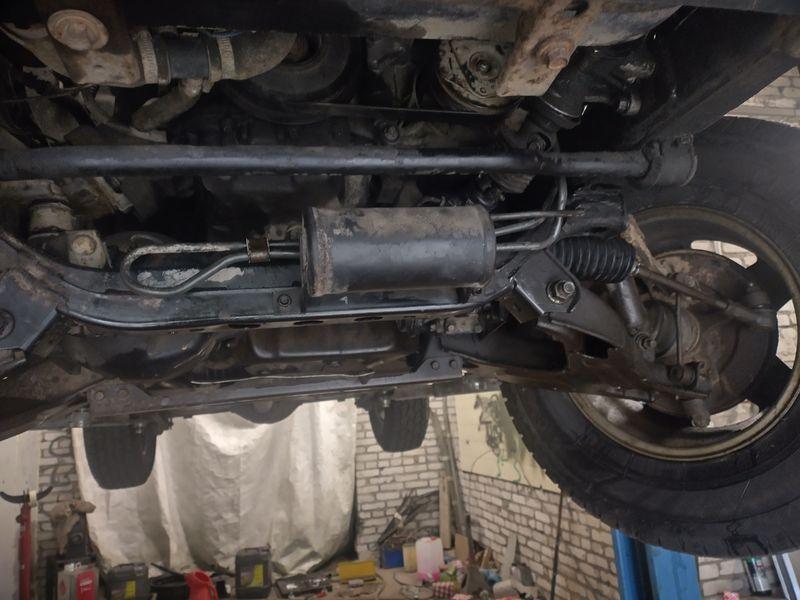

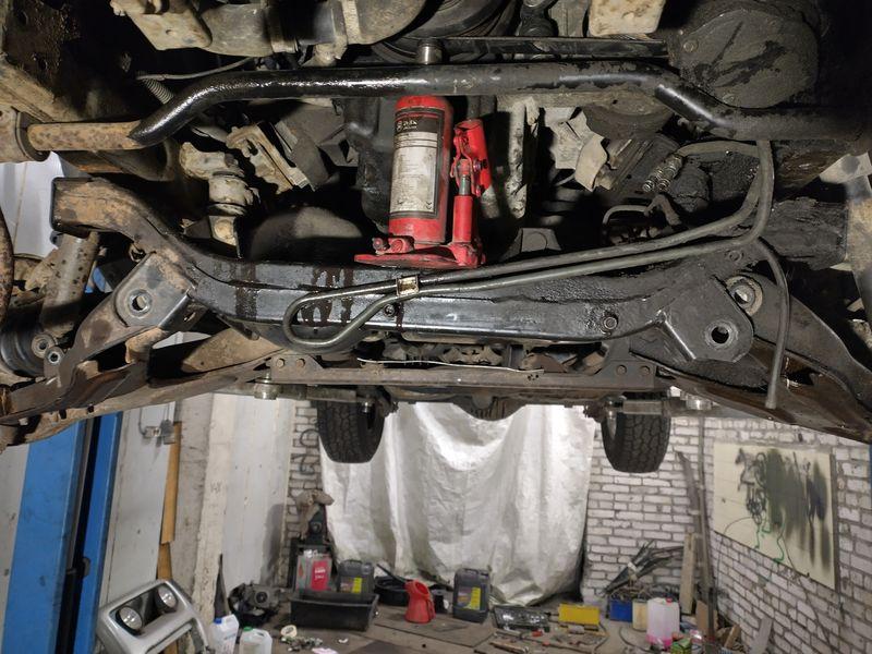

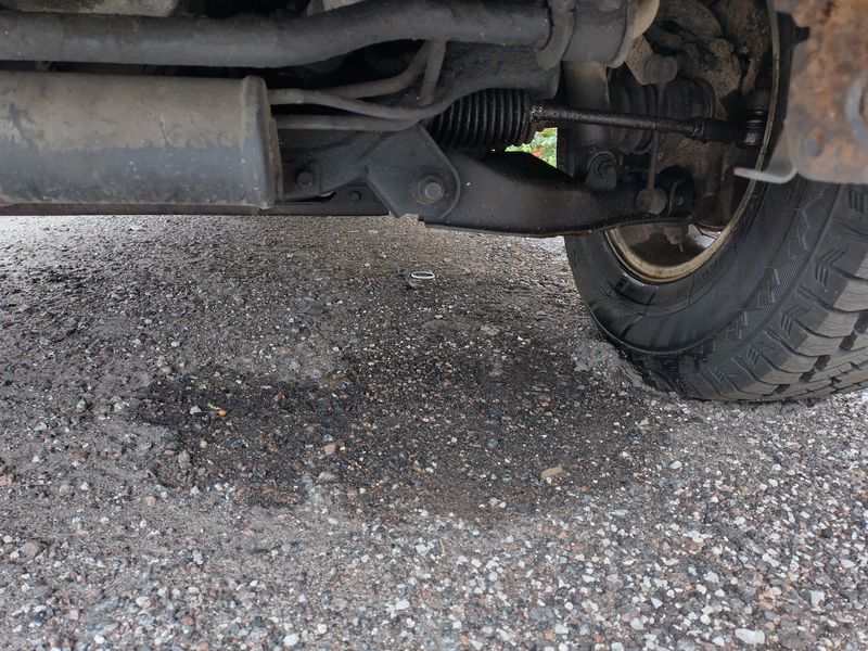

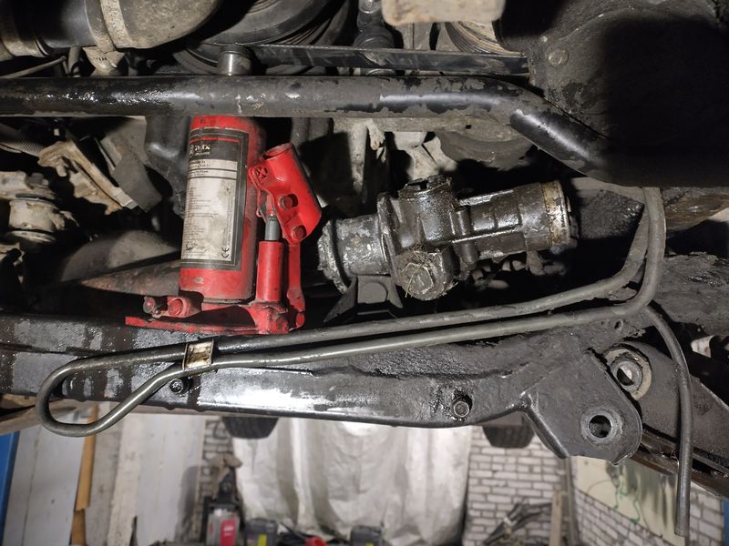

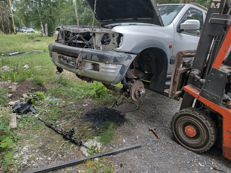

Ja Frontera oli ka 1,5 nädala jooksul lasknud kenasti kogu roolivõimu vedeliku latikaudu maha Smile
Ehk doonorilt maha ja teisele peale. Mis seal ikka rasket olla saab. Paras töö laupäeval ära teha.
Noh manuaali järgi siis peaks eemaldama torsioonid, eemaldama õõtsad,amordid,stabikad. Siis saab kätte sillatala osa kus on küljes roolilatt.

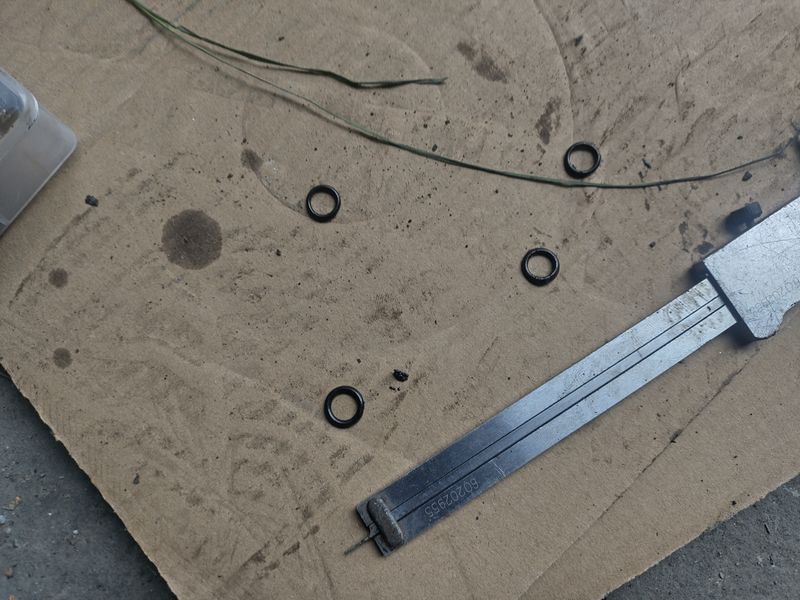

Kuna kokkupuuted torsioonide kättesaamisega on olemas ja 20+ aastat omal kohal olnud ei tõota midagi head,siis tegin asju oma moodi. Peale väga paljude kirjamusta mitte kannatavate sõnade ja kõik võimalike muude jubeduste kiuste sai latt vahetatud ilma torsioone näppimata. Prooviringil selgus,et üks O rõngas ei pea ja pumbast latti minev vooik lekib. Pühapäeval sai see asendatud ja nüüd kõik jälle korras. Keerab sujuvalt ning ei leki.

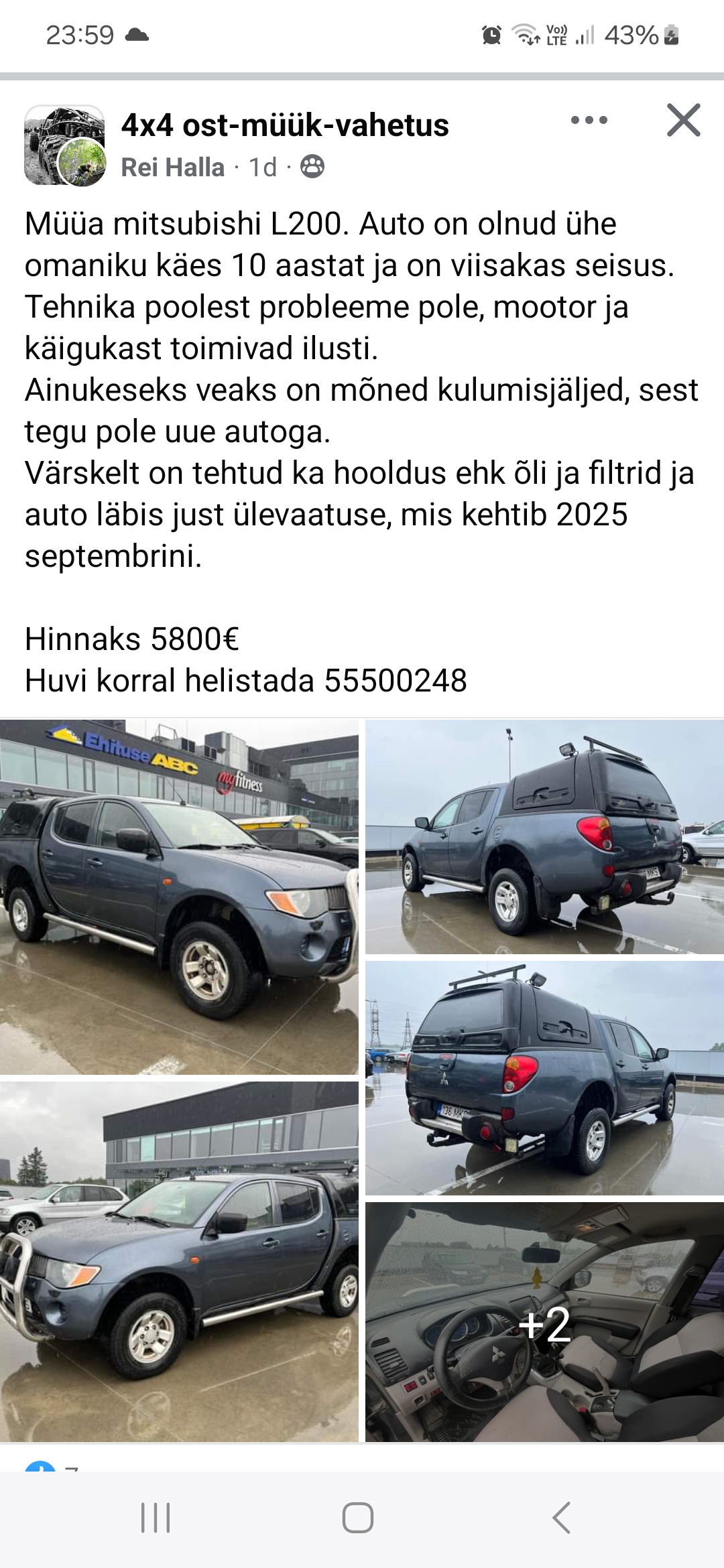

Selline isend jäi silma.
10a. Tagasi oli sel autol juba 300+ tuhat kellal, siis keriti ja oli omanikuvahetus.... Tõenäoliselt läheks isegi vaatama aga kõigepealt lähen vaatama ühte Navarat...

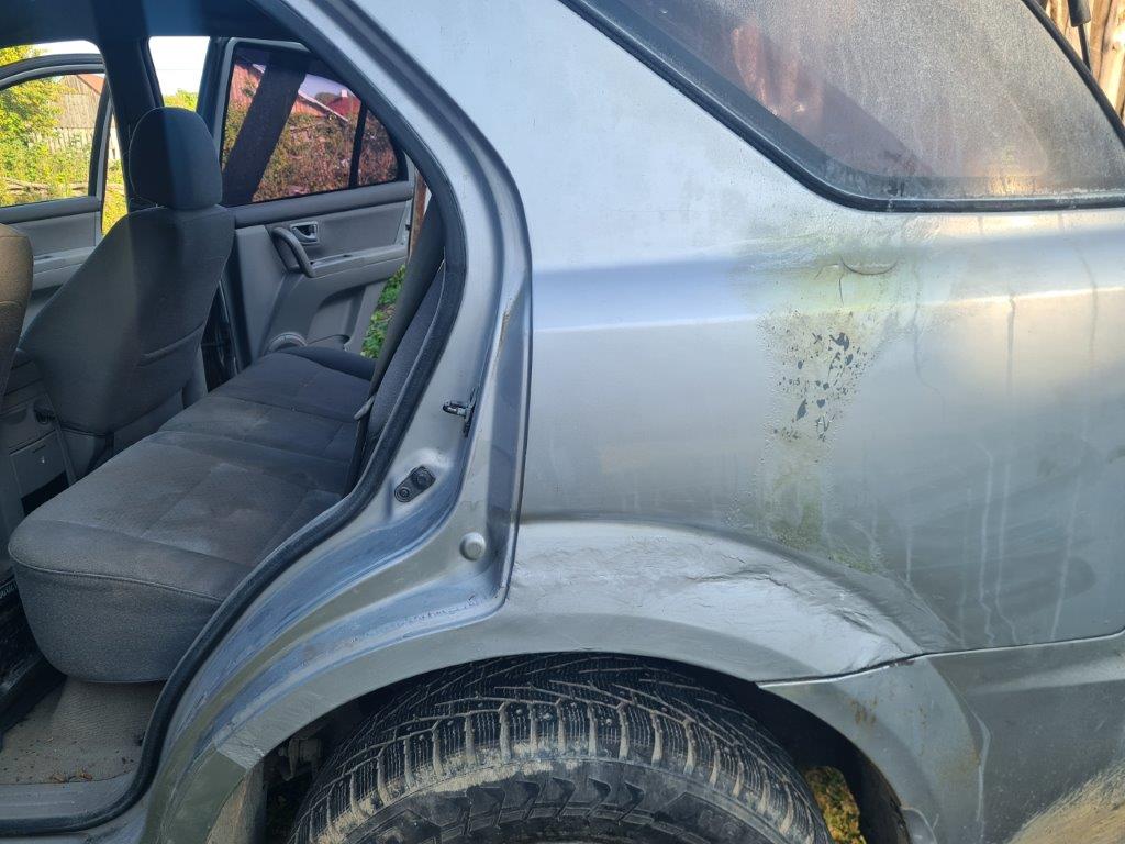

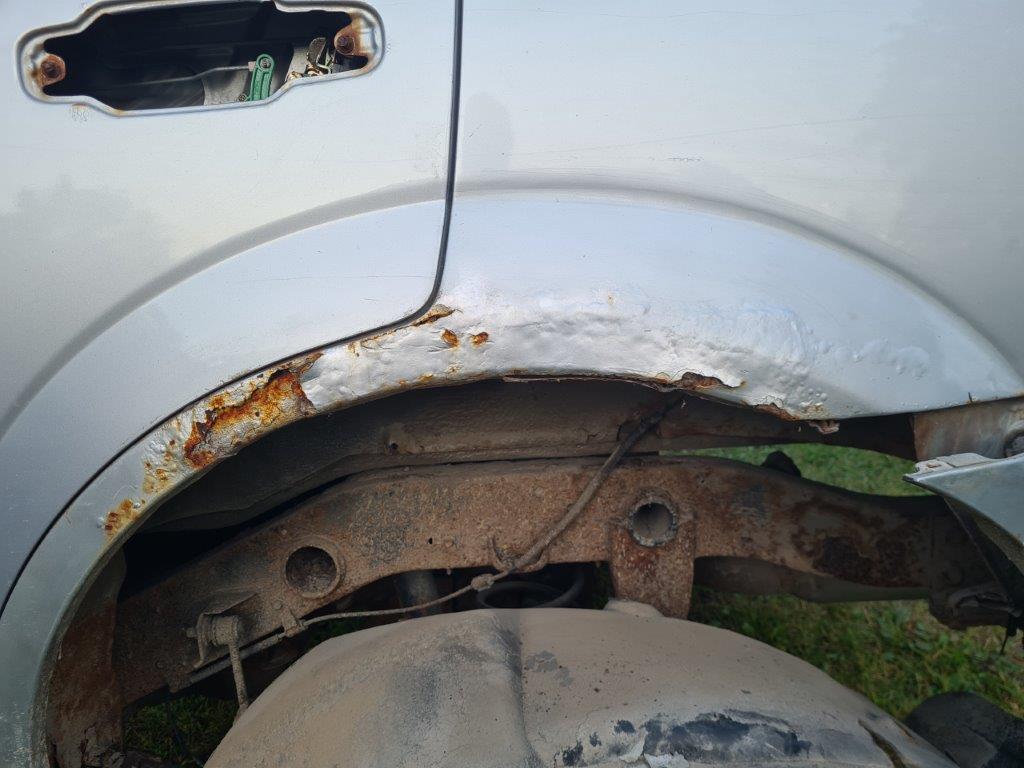

Edusammudest nii palju, et olen Peipsi Sorento peal natuke keevitamist harjutanud. Tagadiffri augud said kinni ja tagatiibadele paigaldasin uued ääred. Teise keevitamisel läks auto seest põlema. Võibolla oli isegi kasulik, et õues juba pime oli ja märkasin enam-vähem õigeaegselt. Ja kindlasti oli kasulik, et lähedal kuuris oli kustuti. Nii et tegin jooksuga, kangutasin kokkupunktitud tiivakaare vahele kruvikeerajaga augu, millest voolik sisse ajada ja kustutasin ära. Kuna põles juba päris suure leegiga siis oleks see võinud autole ka üsna kurvalt lõppeda. Kuumakahjustuse on tiival siiski ka väljast poolt selgesti näha ja samuti see koht, kuhu augu tegin.
Peale seda olen kustuteid nüüd hoopis teise pilguga vaadanud. Tavalisest auto 1kg kustutist oleks mahu poolest piisanud aga kuna nendel tavaliselt pole voolikut siis kardan, et sellega oleks seda päris keeruline kui mitte võimatu kustutada olnud. Nii et antud juhul kasutasin ära ühe aegunud 6kg kustuti ja see töötas suurepäraselt.

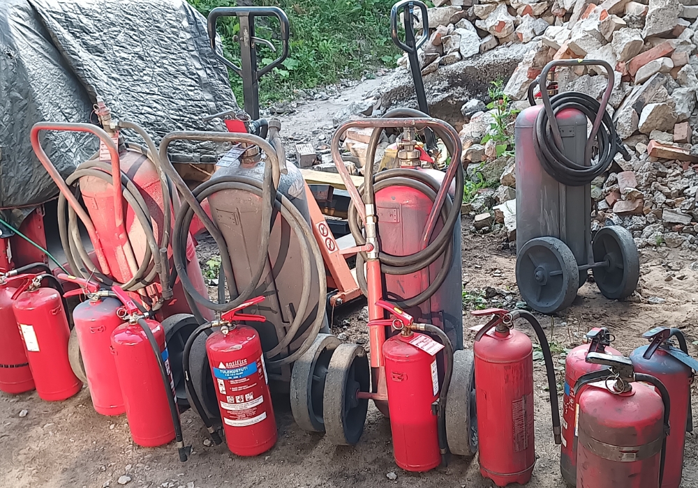

Saime Ukraina tarbeks taas portsu kustuteid ja nende hulgas neli kustutit, mis on kirjade järgi 45 ja 50kg pulberkustutid. Kellad rohelises järgmine kontroll 2022/2023...
Heameelega vahetaks need tankla-mõõtu kustutid väiksemate kustutite või mingi muu abikõlbuliku materjali vastu. Kui kellelgi vaja siis võtke ühendust.

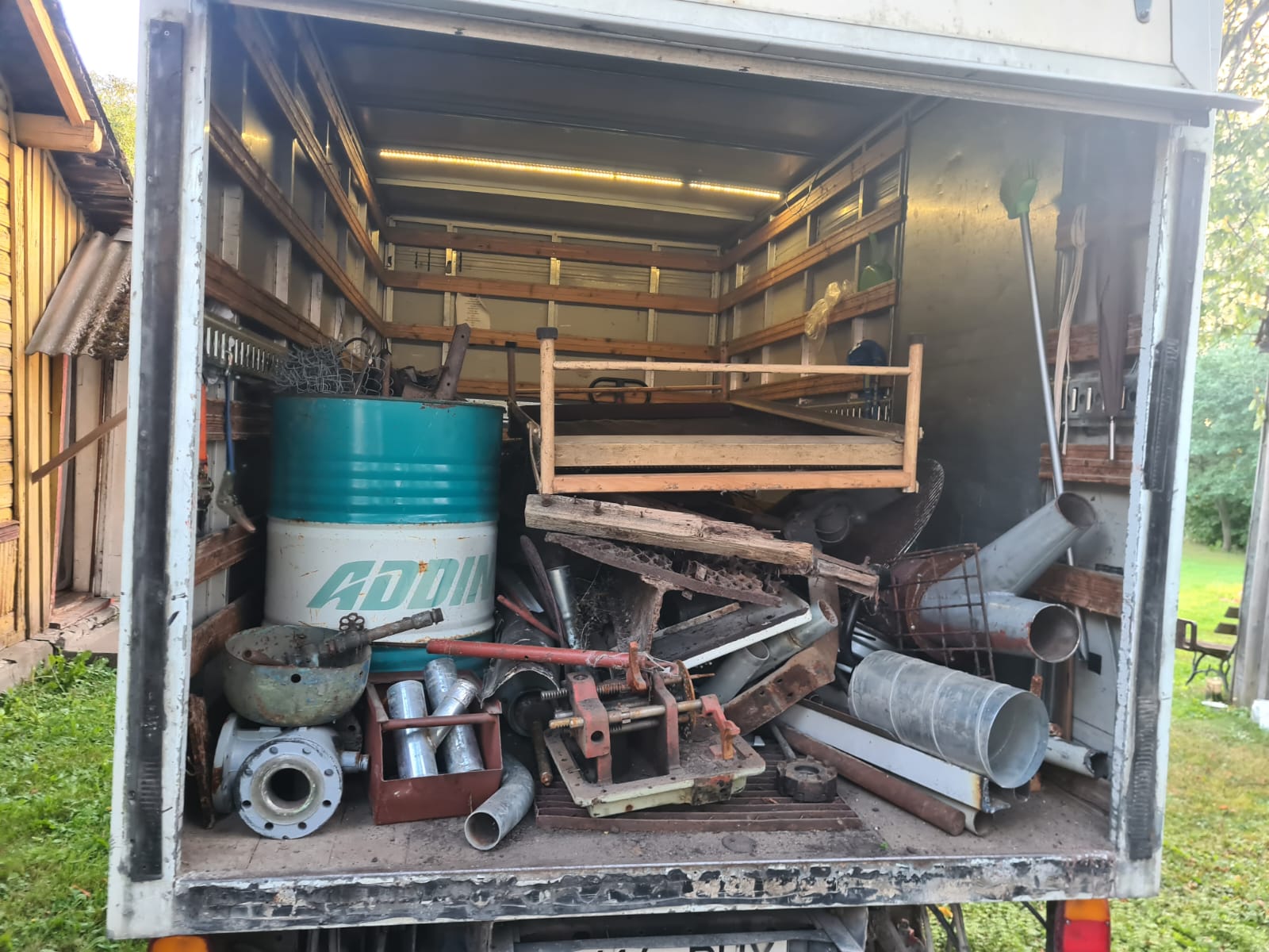

Täna sai taas rauakoorem peale, mitmest erinevast kohast kokku korjatud, mitu korda hoovil ümber tõstetud, sorteeritud jne. Täname ksf. M.... Ja ksf. G... Ja paljusi teisi.
Homme teeme tiiru koski, et täiendada oma remondifondi.

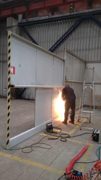

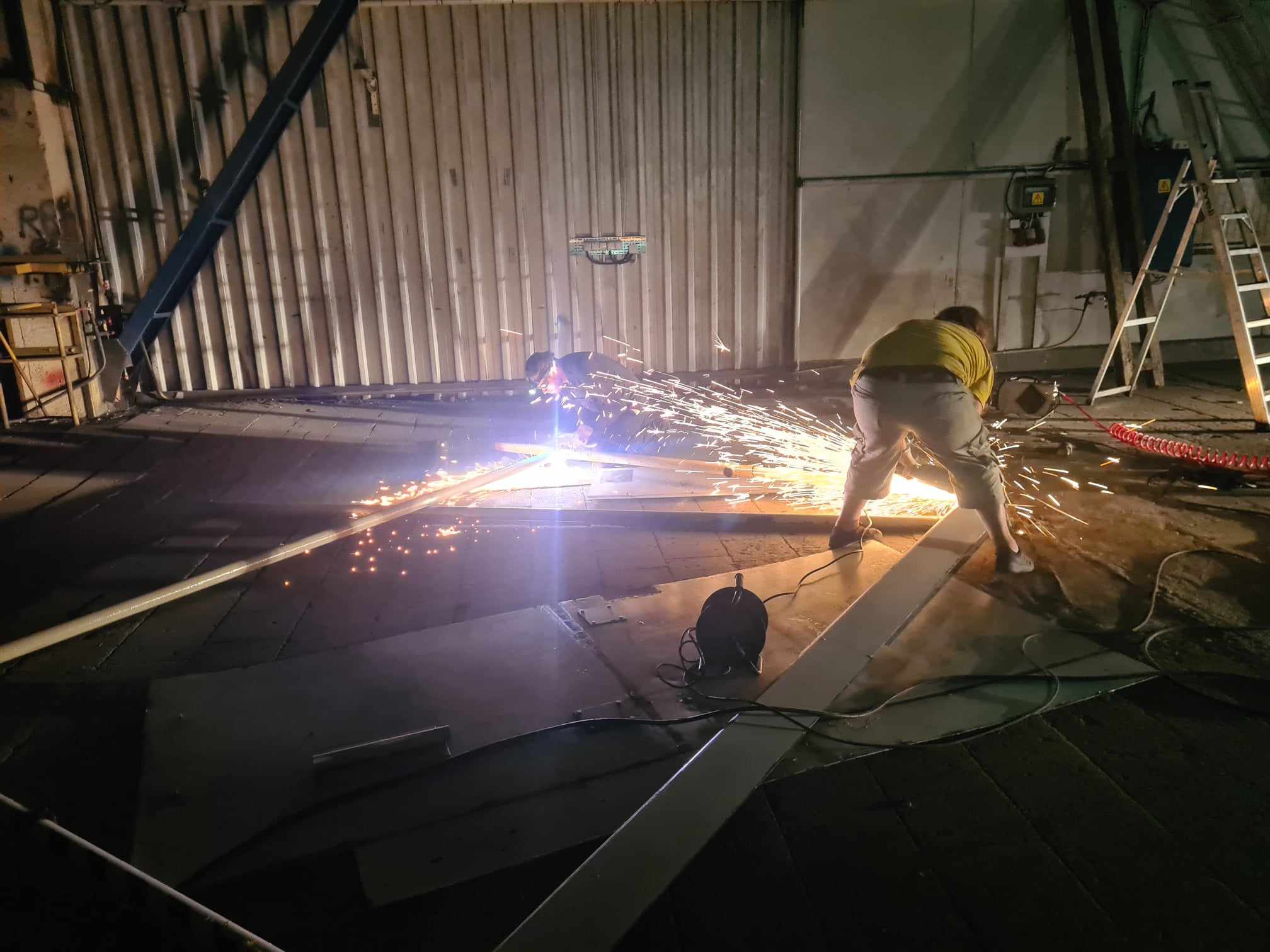

Me üritame siin aga jah oma rahavarusid toore jõuga täiendada. Eile rassisime Telci eestvedamisel kolmekesi Rene01-ga terve õhtu.
See materjal osutus küll suures osas liiga heaks, et rauda viia. Aga igatahes on meil nüüd kõvasti 3mm plekki, millest raame, kastipõhjasid ja mida iganes kokku keevitada.
Tänase töö tulemus on Isandpaugu eelmises postituses. Kui juba allveelaevad Kalev ja Lembitu said vanaraua toel soetatud, miks ei peaks siis Ukraina edu sõjas samade meetoditega tulema?

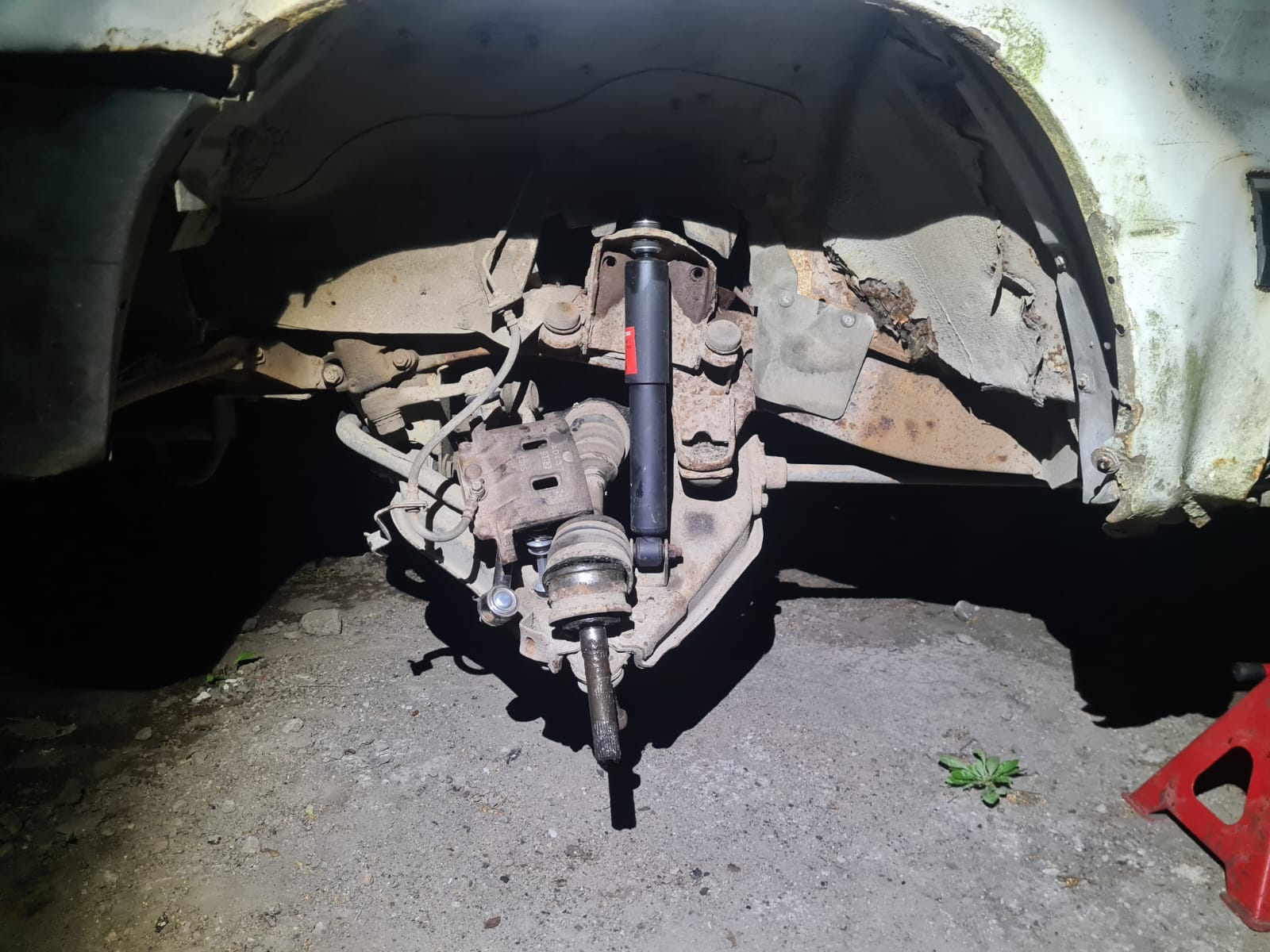

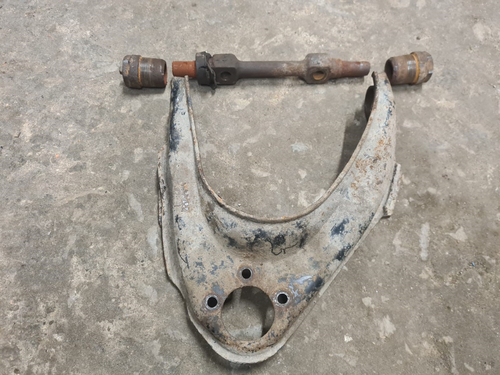

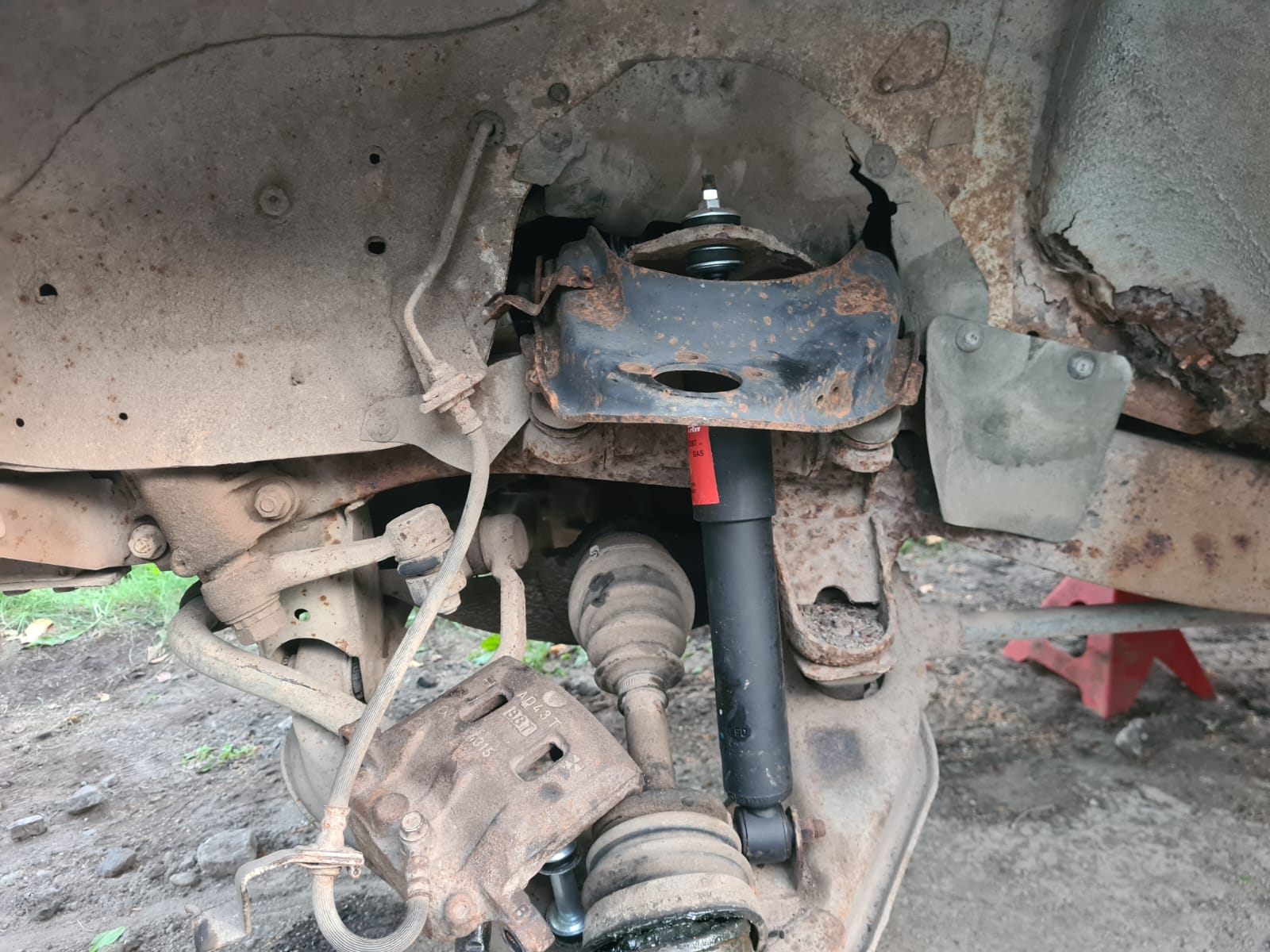

Lisaks võib tänaseks edusammuks lugeda, et Mazda B2500 jälle ei sõida. Kahjuks purunes heitluses ülemise õõtsa poltidega ka pikk narrega lehtvõti.
Täna leidsin maja tagant Rangeri raami, millel olid küljes samasugused ülemised õõtsad aga puksid veidi teise ja loogilisema konstruktsiooniga ja külge nad läksid.

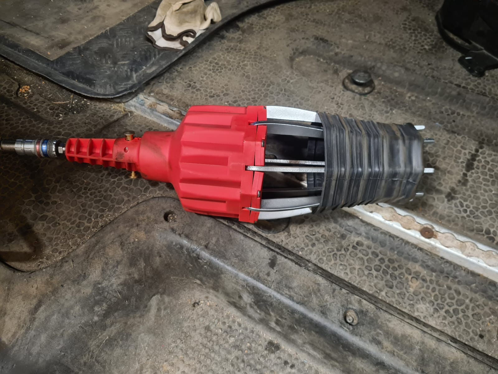

Tagasilöökidest rääkides siis meie veovõlli kaitsekummi venitusaparaat suudab meie venitatava kaitsekummi venitada 8,5cm laiuseks aga vaja oleks 9,5cm. Kui keegi oskab kommenteerida, kas neid venitajaid on veidi jõulisemaid ka? Meil on mingi odav mudel. Või peaks sinna ligi 8 barile kuidagi käsipumbaga rõhku juurde lööma?
Kuidagi ei viitsiks seda veovõlli välja võtma ja lammutama hakata. Välja ta vabatahtlikult igatahes ei tule. Ja lisaks on seda vaja teha veel mõlemal pool.
Võibolla peab venitama mõne muu firma kummi.
Mõni pehmem, teine jäigem.
Keeva vee vann peaks aitama kummi veidi venivamaks küll.
Tsitaat:. Või peaks sinna ligi 8 barile kuidagi käsipumbaga rõhku juurde lööma?
Juba piiripealne läbipaine. Rohkem rõhku - puruneb???
