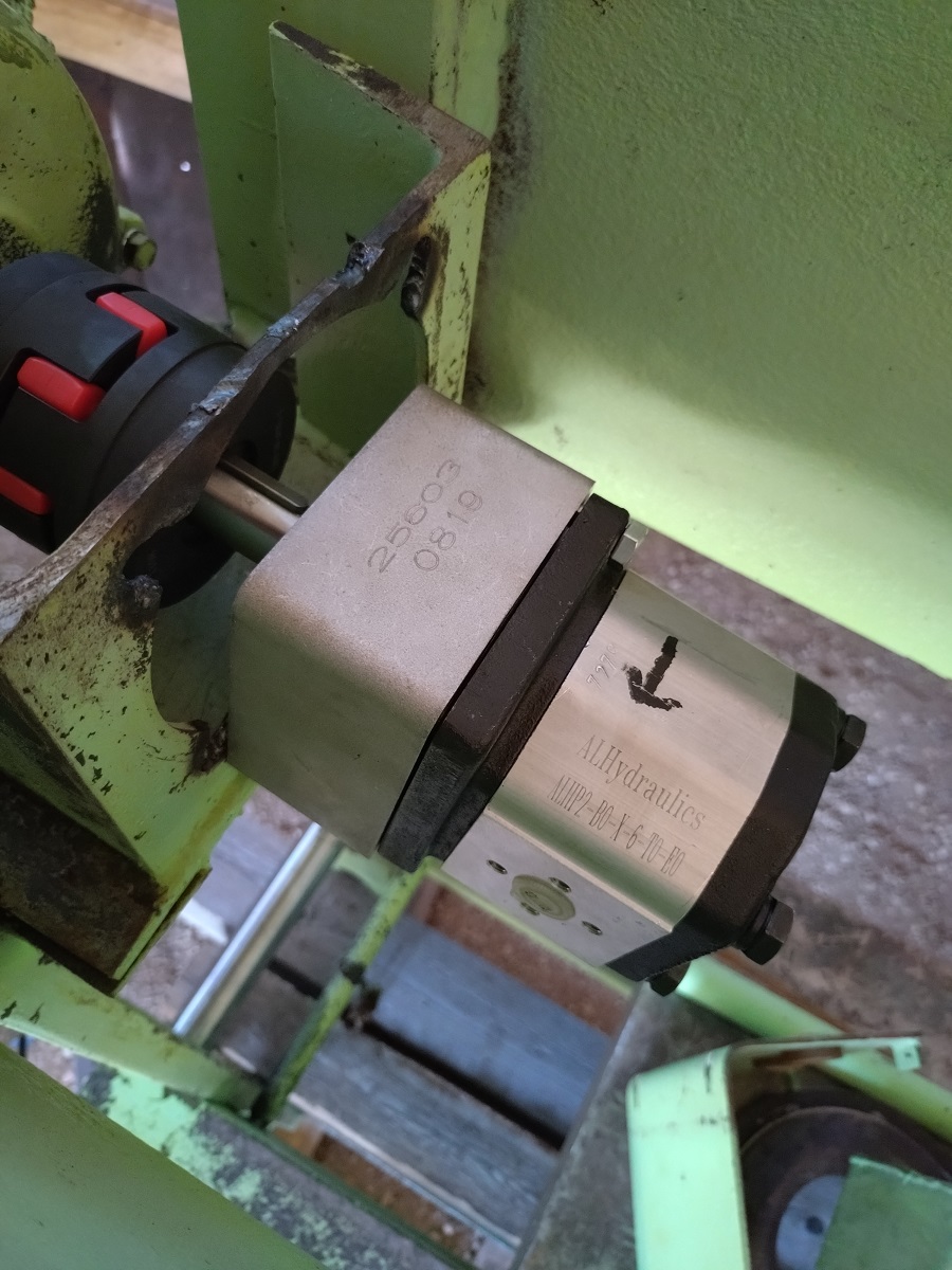

Pajataks natuke jälle 40 tonnisest pressist. Tuli päris mitu privaatsõnumit, kus soovitati ikka vene originaalpump säilitada. Ei olevat tegu kehva asjaga. Tänan, kes arvamust avaldasid.
Ei taha vastuvoolu ujuda, aga mõned asjad siiski panid uue pumba ehituse peale mõtlema. Esiteks müra. See originaal kolbpump teeb päris kõva vastikut lärmi. Lisaks on teadmata originaalpumba seisukord. Ta küll arendas survet pea 400 Bar, aga kogu see plunsrite ja vedrude majandus võib iga kell üles öelda.
Seega läheb käiku ikka hammasratas pump. Sai komplekt ära ostetud ja lahendus siis selline. Pump ise on alla 100.- ja töösurve on 250Bar. Hetkelist piiksurvet kannatavat suts rohkemgi.
200Bar tuleb 40T, 250Bar siis 50T.
Ega tal kindlasti sellist vastupidavust pole, kui vene kolbpumbal. Aga pressiga toimetamine ei toimu hommikust õhtuni ja lisaks veel kodukasutuses. Seega võiks kesta küll.
Paigaldamine midagi keerulist ei ole. Vaja treida üks 6mm rõngas, see kinni keevitada ja neli uut auku puurida.
