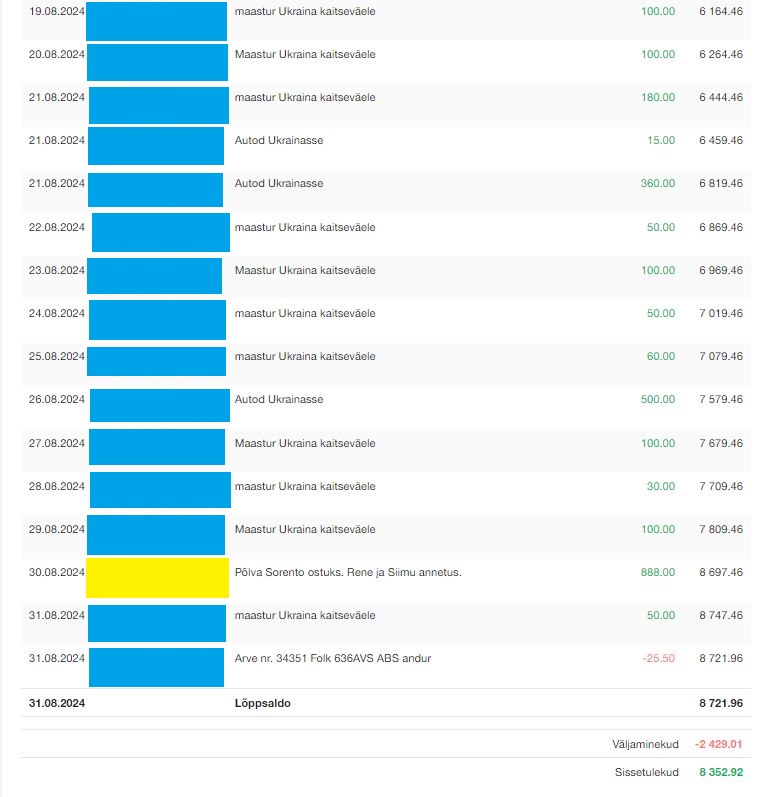

Järgneb augusti Põhja-Tallinn abiüksuse kontoväljavõte.
Konto: EE387700771008885941
MTÜ Toeta Ukraina
Kollasega on märgitud meie endi rahakanded abikontole. Kõigepealt Isandpauk, kes mingis hullusehoos kandis ära sihtotstarbeliselt õlle ostmiseks annetatud raha, siis Mux, kellel käisid külas sugulased Ameerikast ja olid abitegevusest liigutatud ja lõpuks ksf Rene01, kelle isiklikul kontol oli sünnipäevaks kantud raha ja nüüd leidus õige auto, mis selle eest ära osta.
Tegelikult on kontole raha kandnud ka ksf Telc, kelle Twitteri säutsude kaudu aeg-ajalt natuke raha PayPali kaudu tiksub. Need kanded on ka varasematel väljavõtetel eristatavad Twitter PP kommentaari järgi.
Konto väljavõtte selgituseks veel niipalju, et meie puhveti Soront nr. 28 sai ostetud eelmisel nädalavahetusel ksf. Rene01 abirahade eest aga ülekanne teostus mingil tobedal põhjusel alles 2. Septembril ja seetõttu konto väljavõttel ei kajastu.

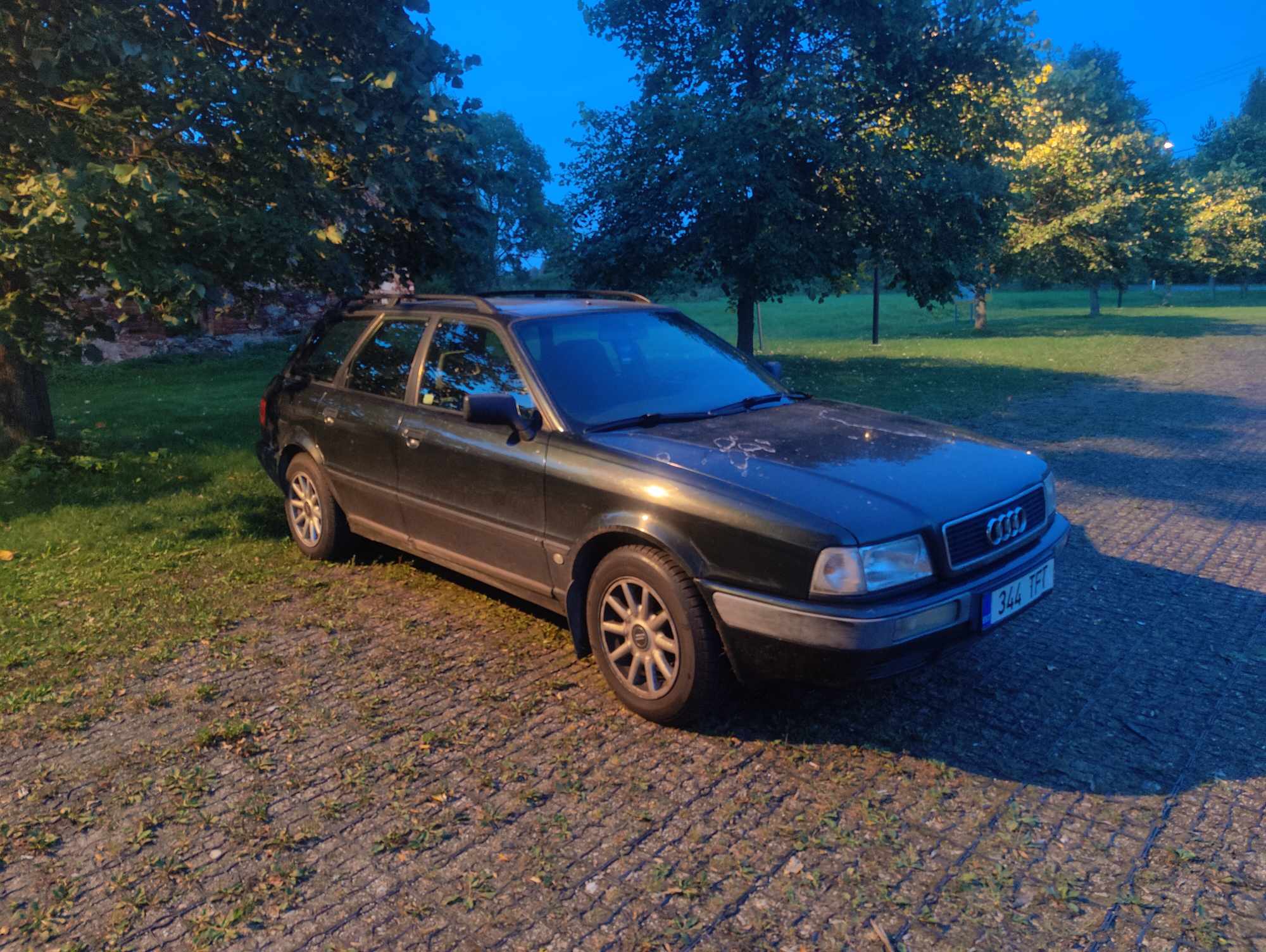

Esmalt sain ksf ivo86 annetatud Audi kätte. Lugupeetav tõi selle otse tööpostile.
Ülim tänu, auto on nii hea nagu lubati. Sõida või homme.

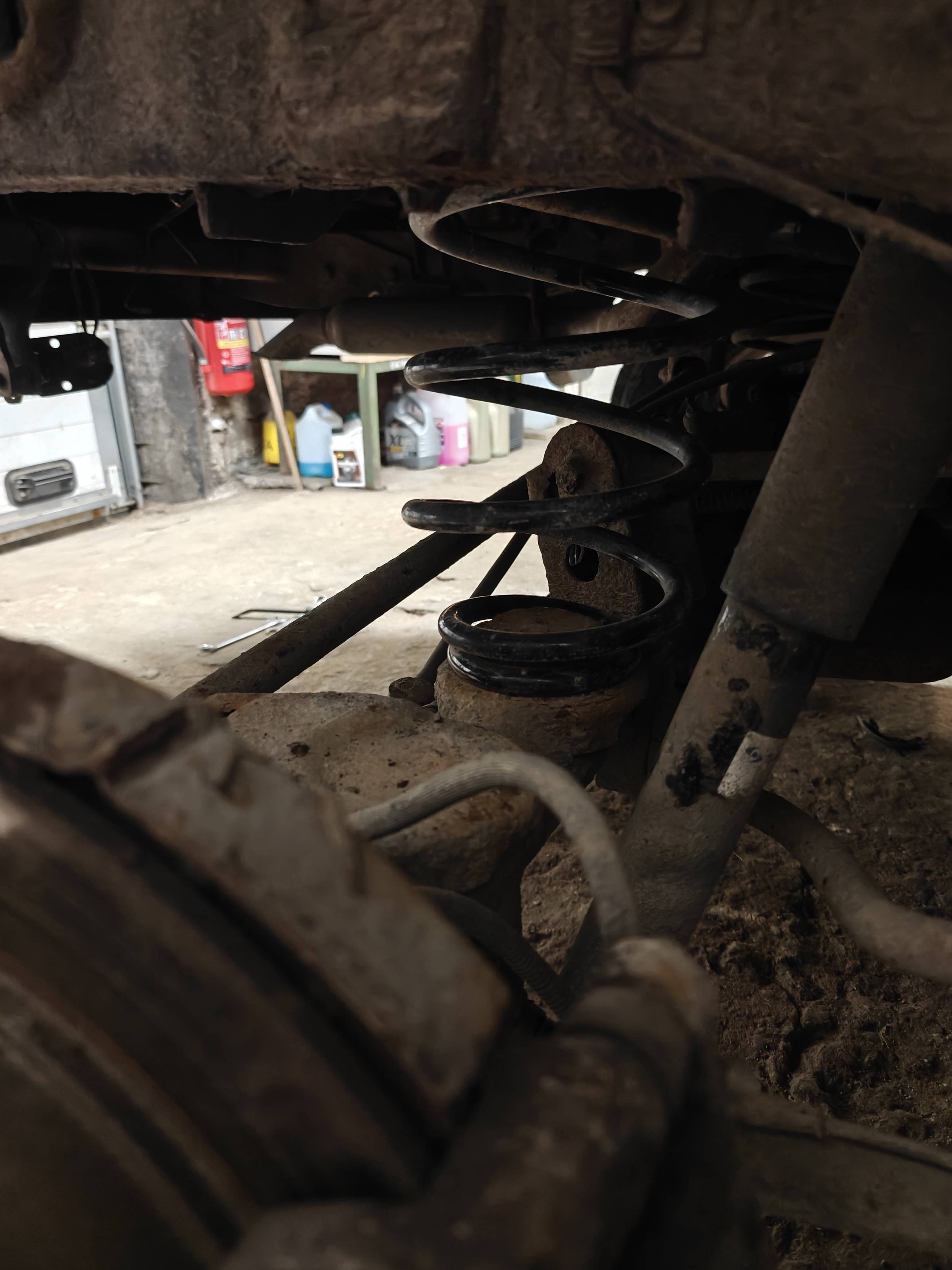

Ära sai vahetatud kundepoolne tagavedru, millel ülemine keerd oli pooleks.

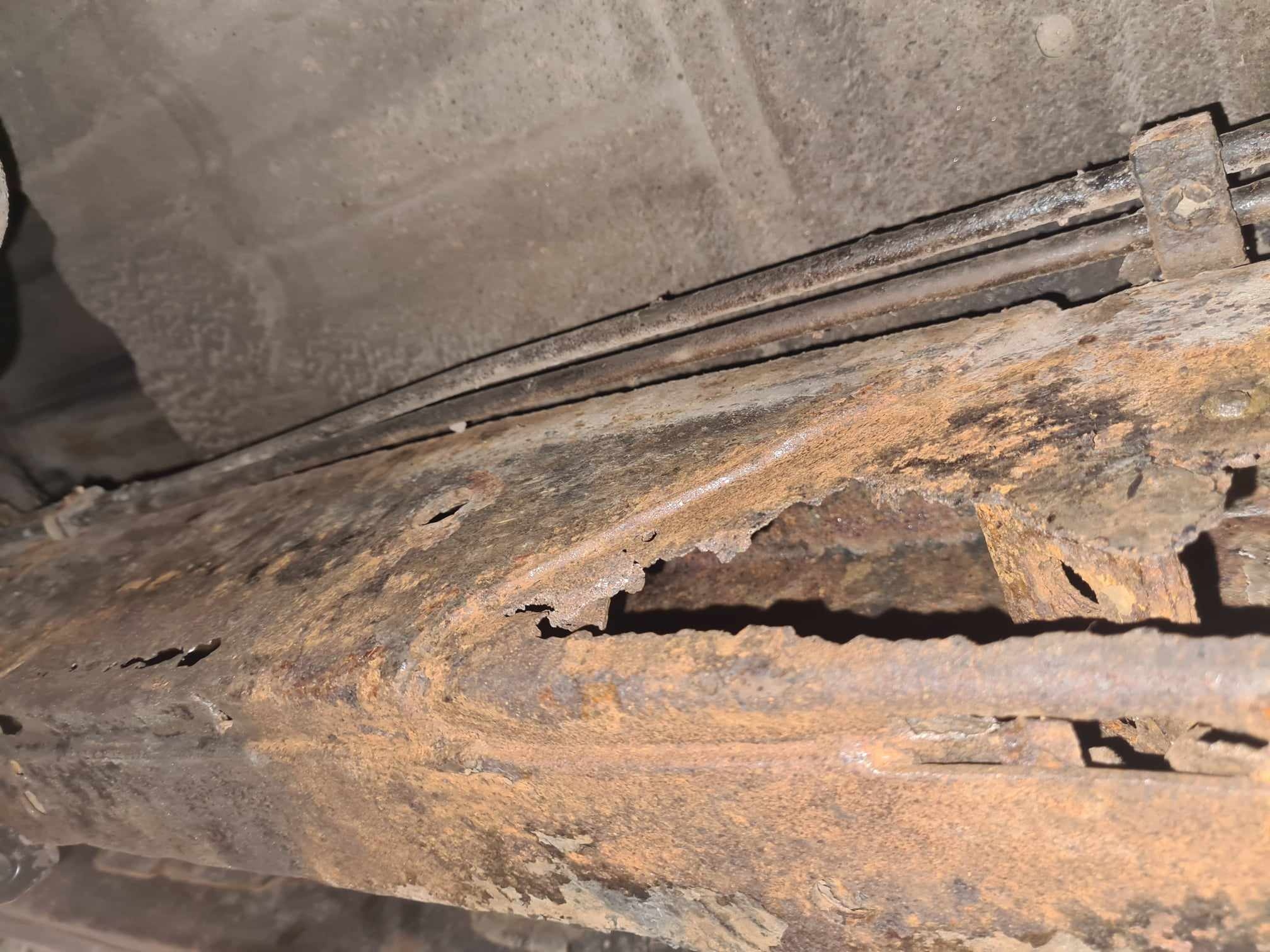

Samuti lõikasin läbi roostes poldid ja kangutasin küljest astmelauad.
Järgnes nukker avastus, et patsient põeb raskekujulist raamimädanikku. Seda mitte tavapärastes kohtades tagasilla juures vaid hoopis raami keskmises osas.
Töötlesin raami nõelhaamriga ja masendus tuli peale kui aus olla. Panin asjad kokku ja lasin ennast leivateenimise öötööle meelitada.

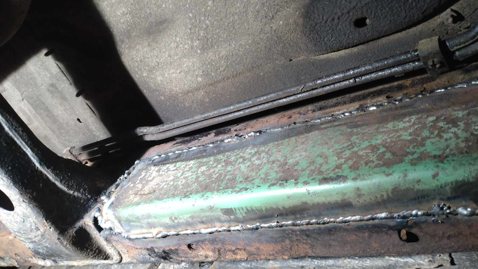

Aga kus häda kõige suurem seal Rene kõige lähem. Üks mölakas auk on juba lapitud.
Ei saa ma siis ise ka alla anda ja küllap saate varsti jälle minu kolekeevituse slaide vaadata.
Eelpooltoodud viimasel pildil on ehe näide sellest, miks me osasid meile vanarauda viimiseks annetatud jublakaid kohe rauda ei vii. Head materjali läheb pidevalt vaja.
Kiidan taas elektrikilpe ja seadmekappe - lõikad sobiva tüki ja liimid keevitusega külge.
Ülal näidatud Audi on oma vanuse kohta, minule üllatuseks igati kobe. Juhiukse hinged on ainult üsna ära kulunud ja uks käib raskelt. Ise veel hingedele otsa ei vaadanud aga mõte liigub selles suunas, et neid natuke keerata, kui annab muidugi. Kergemalt käiv uks tähendab pikemat iga ukselinkidele. Selles osas vihjed teretulnud neilt, kes on sama mure lahendanud.

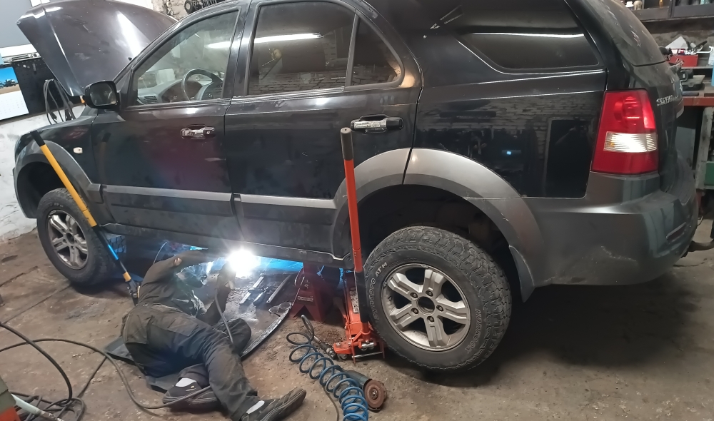

Siin näide, kuidas elektrikilpi sorondi sisse pannakse:
(06-09-2024, 09:10 AM)isandpauk Kirjutas:   Juhiukse hinged on ainult üsna ära kulunud ja uks käib raskelt. Ise veel hingedele otsa ei vaadanud aga mõte liigub selles suunas, et neid natuke keerata, kui annab muidugi. Kergemalt käiv uks tähendab pikemat iga ukselinkidele. Selles osas vihjed teretulnud neilt, kes on sama mure lahendanud.
Teed ukse natukene lahti. Sinna alla paned puuklotside abil tungraua ja tõstad kuni eespool kujumuutuse heli hakkab tekkima. Lased tungi lõdvaks ja kontrollid kas veel vaja lükata.
PS hea oleks kui keegi julgestab, eriti pärisrauast auto juures!
(06-09-2024, 13:53 PM)Marko Kirjutas:  Teed ukse natukene lahti. Sinna alla paned puuklotside abil tungraua ja tõstad kuni eespool kujumuutuse heli hakkab tekkima. Lased tungi lõdvaks ja kontrollid kas veel vaja lükata.
Kuna garantii on autol läbi, siis kõlab nagu hea plaan. Proovime ära Big Grin

 Audil on hinged poltidega nii ukse kui kere küljes, saab palju kergemalt ust paika reguleerida. Samuti on akna nurk seatav ukse suhtes.
