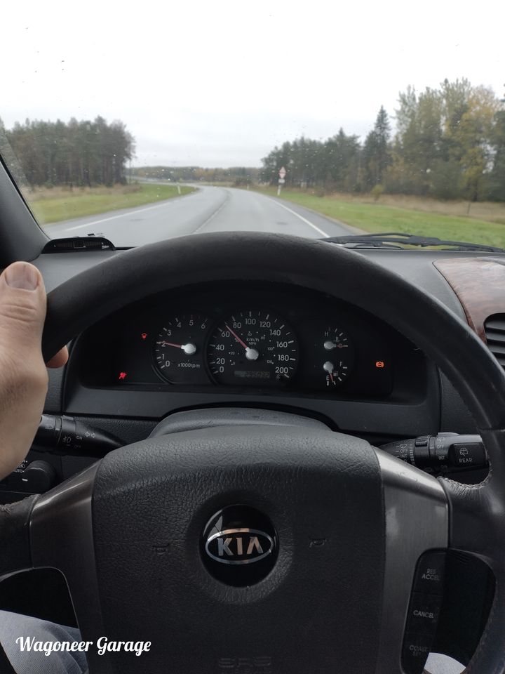

Hommikul bussis igavledes jäi moluraamatus silma jooks 245/75/16 M/T uusi rehve. Bronnisin ära ja tagasiteel käisin läbi ja ostsin ära. Need juba omadest vahenditest 240.-
Lisaks oli vahepeal pakutud ka ühte üllatusmuna sorentot. Seisnud paar aastat kuna tiivakaared läbi roostetanud. Aga käima ta läks ja suutis ka omal jõul liikuda. Hinnaks jäi 600.-
Tagasitee lõpus käisin ja tegin ka sellega diili ära. Jääb siis varuosadeks või saab korda teha. Eks see paistab kunagi hiljem. Selle finantseerisin ka hetkel ise,sest pakkumine tundus hea.

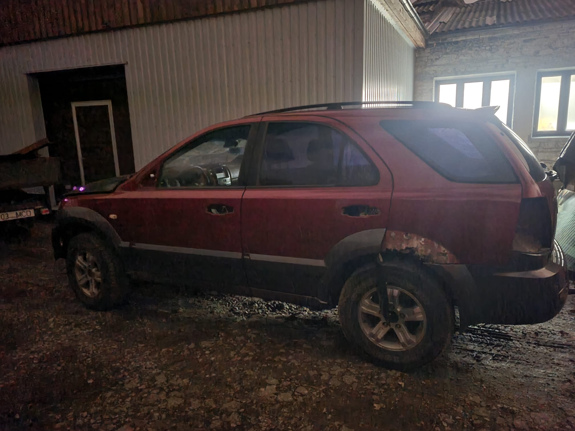

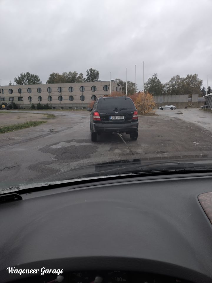

Täna sai ära toodud siis üllatusmuna Sorento. Sõit Sakust algas reipalt ja peale mõne imeliku kolksu tagasillas läheduses nagu muud suurt ei olnud. Salongiventikas ka jah ei tööta. Aga kont ja püsikas töötavad Smile
Juba Viimsi vahel olles jäi ühtäkki siduripedaal lihtsalt põhja ja sidur lahutatud asendisse. Pidi siis viimased 1km nööri otsas liiklema töökoja hoovile.
Ehk tõstuki peale ei saanud sõita,nii,et pool üllatust on veel ees. Kapott eest mäda ja vasak tiivakaar täitsa ja parem natuke vähem mäda. Kuna hetkel see liikur ei ole esmases järjekorras,siis sellega tegelen kui mingil põhjusel igav on. 600.- eest ma pakun,et autot piisavalt. Aga eks vaatab.

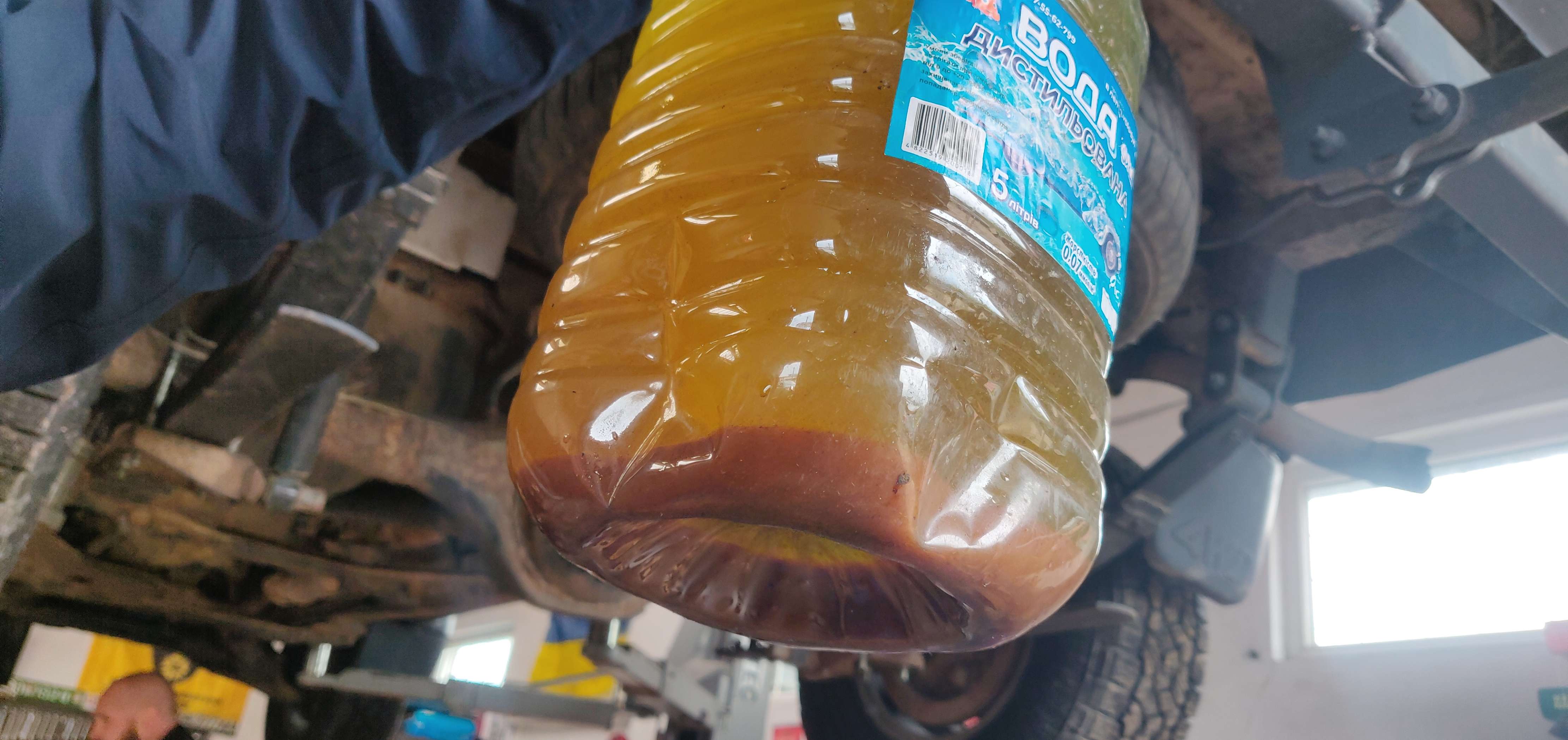

Just olime jõudmas Pärnusse kui ülejäänud konvoi teavitas Kaunase alt, et L200 kipub välja surema. Kaugjuhtimise teel oluliselt aidata ei saanud, Soovitasin mitte vägisi suruda ja jääda sinnakanti ööbima. Kuna probleemi kirjeldus viitas kütusenäljale ja ise olin soodsas geograafilises kohas, haarasin igaks juhuks Pärnu Salomest kaks kütusefiltrit ja neli meetrit kütsivoolikut.
Sündmustevaeselt jõudsime veidi enne keskööd Kaunasesse meiegi. Tahtes hommikuks selgust, mis L200 viga, mida vaja tööriistade ja varuosade poolest, läksime Wingiga veel kuhugi tööstusterritooriumile pargitud autot diagnoosima.
Vahejahuti maha, kütusefilter küljest ja oli ikka solk küll, mis 600km varem külge pandud filtrist vastu vaatas. Uus filter sai vahele, aga lisaks tahtis masin ka puhast ja värsket kütust peale.
Tirisime masina paela otsas mingi 5km kaugusele, kus Google andmetel pidi olema 24h avatud mitte-kiirtee-tankla. Aga kinni see oli.
Jätsime patsiendi pumba kõrvale seisma ja kärutasime Rangeriga kiirteetanklast kütsi tooma. 20l oli tanklas müüdavate kanistrite laovaru võimekus ja sellest ka piisas, et L200 saaks tule kolvile ja sõidaks majutuspaika ära.
Kogu öötöö ajakulu varasema unevõlaga summeeritult oli siiski selline, et alles kell 10 järgmisel hommikul oli hommikusöök söödud, autod kontrollitud ja sõit sai jätkuda.

Paraku polnud peamehaanikut garaažis ja paagi tühjakslaskmiseks polnud kanistreid.
Põhjakorgi kaudu lasti paagist välja vaid kümmekond liitrit kõige hullemat sodi ja vahetati külge teine Pärnust ostetud kütusefilter.

Kust see solk sinna Mitsubishi paaki sai Sad Tanklast Sad
(13-10-2024, 11:15 AM)ZIL 131 Kirjutas:  Kust see solk sinna Mitsubishi paaki sai Sad Tanklast Sad
Julge oletus.
Pigem see, et viimased aastad oli masin hoovinarr talu piires- pakun, et tangiti kanistritest misiganes pärasid viie liitri kaupa.
Teine tugev kahtlus on, et ka paagisisene võtutoru on mingil kõrgusel auklikuks roostetanud - sõidaks solgiga ka, aga ei saa enam kätte.

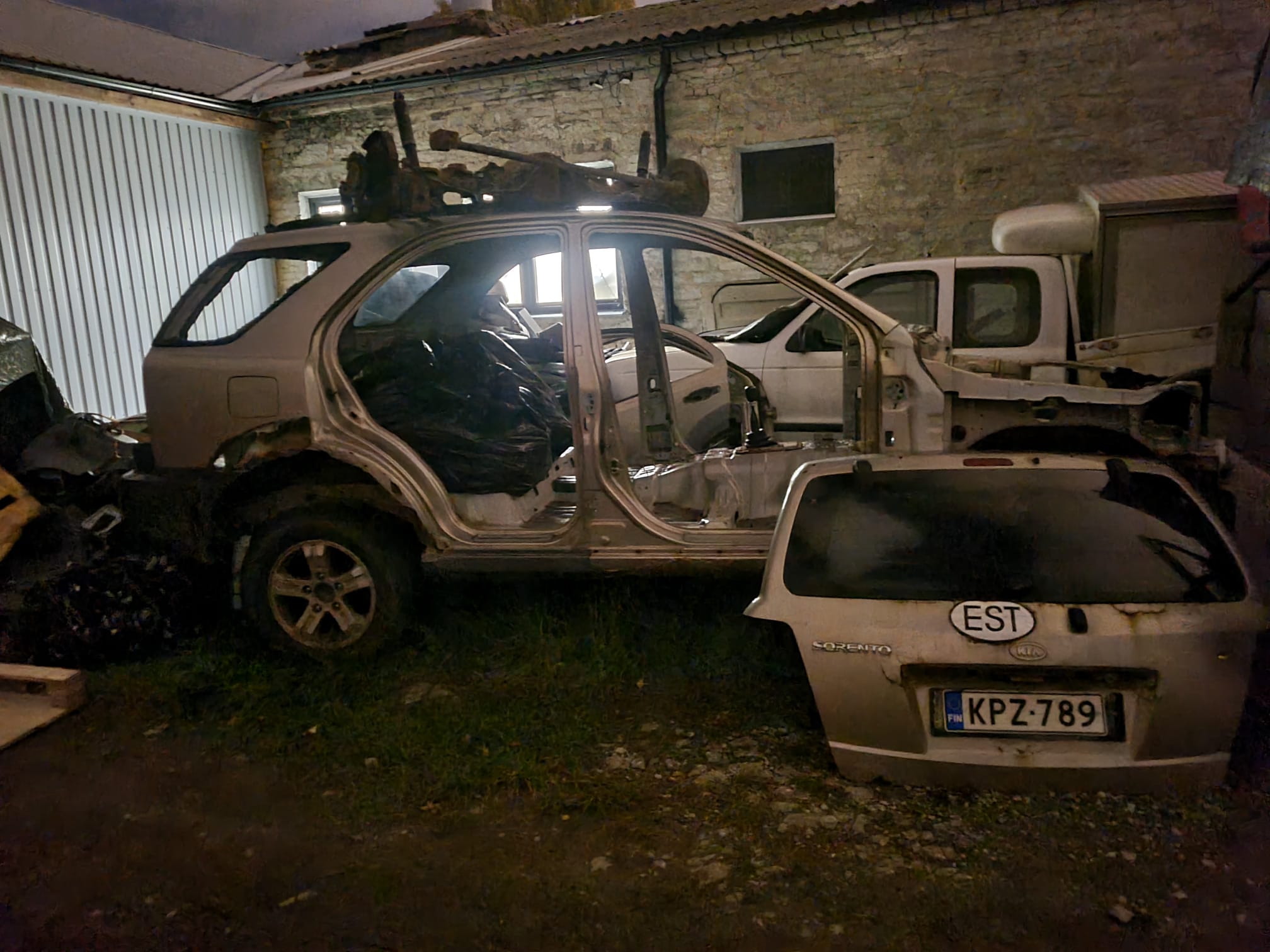

Peale oma reisi on Telc maandanud pingeid mootoridoonoriks olnud paberiteta Sorento puhtaks nokkimisega. See läheb nüüd peagi metalli. Lisaks läheb rauda teise katusele maandunud mootoridoonor Sorento kabiin. Raami võtsin täna lahti ja selle jätame varuosadeks alles. Lisaks eemaldasin salongist juppe, mida võib vaja minna. Aga kui kellelgi on salongiplastiku või mingi muu salongisisu vastu huvi siis enne reedet on kõik saadaval.
