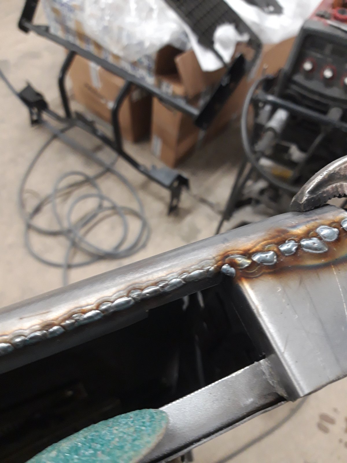

Sai jätkatud vanni äärega, mille külge said keevitatud puiduliistu ümbritsevad ülemised ääred. Kinni said keevitatud ka need avad, mis tuli eelnevalt paremaks ligipääsetavuseks vannist välja lõigata.

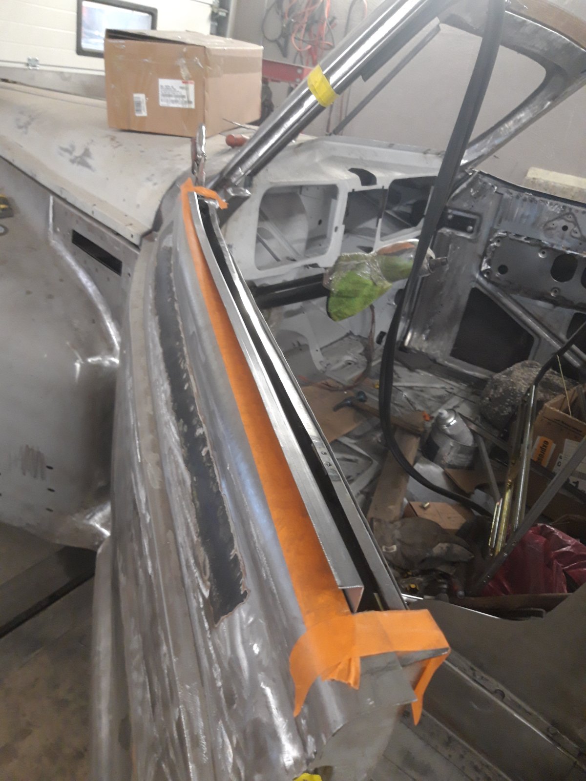

Paika said tagumised veerandsilindri-kujulised uksepostid. Nende ülaosadesse ja külgedele said tehtud liistusüvendid, mille sisse tulevad puiduliistud või tugevam papp, kuhu kinnitatakse pärast nahk-polstri naelutusribad. Samuti paiknevad nende postide küljes tagumiste eemaldatavate uksepostide jalgade kinnitustugevdused. Veel proovisime peale vasaku külje mõlemat eemaldatavat ukseposti ja ülestõstetud asendis aknaraame. Postide külge kinnitub mõlemale poole liist koos tihendiga. Viimastel piltidel on näha neid liiste ja aknaraami nende vahel, tihendeid veel pole peal ning liistud said hetkel teibiga kinnitatud.
Siin on näha ukseposte ning liiste koos aknaraamiga, tihendid on siit veel puudu:

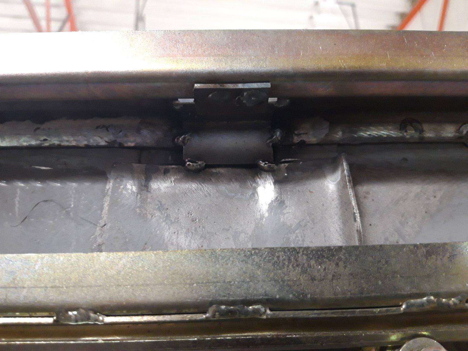

Paika said aknaraamide piirajad ja nende tugevdused. Nagu eespool mainitud, on nende ülesandeks takistada aknaraamide tõstmisel nende liiga kõrgele liikumist. Piirajad koosnevad kahest osast, üks osa on kinnitatud aknaraami külge ja teine osa kinnitatakse sisemise uksepleki ülemise osa külge. Igal raamil on kaks piirajat.

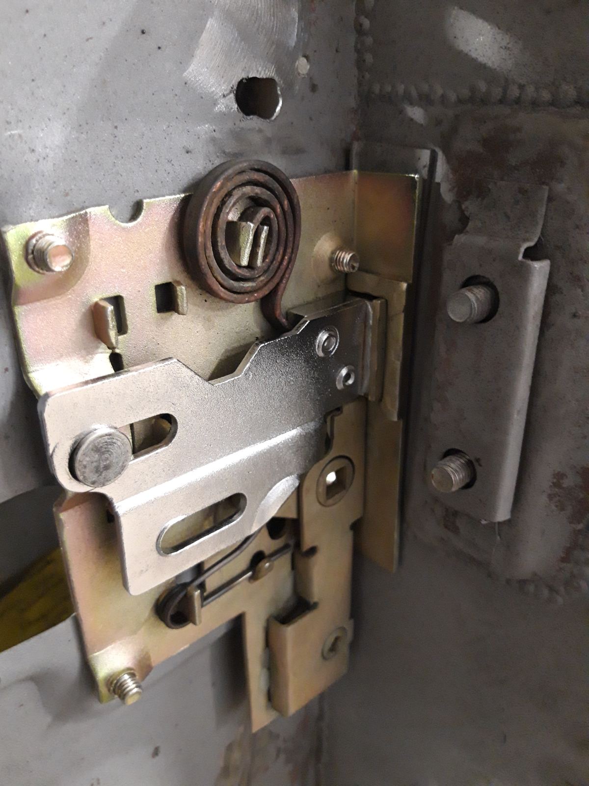

Proovisime peale uste ja uksepostidega seonduvat: lukud, suunajad, nn. "keeled" ja nende tugevdused. Keeled, mis kinnituvad uste külge, lähevad pärast postituses nr. 17 näidatud uste suunajate vahele, mis on uksepostide küljes. Esimesel pildil olev "keel" on lihtsalt näidiseks ning ei lähe kasutusse, kuna täiskomplekt on juba kroomitud.  Veel sai esiukse ülemist äärt tehtud.

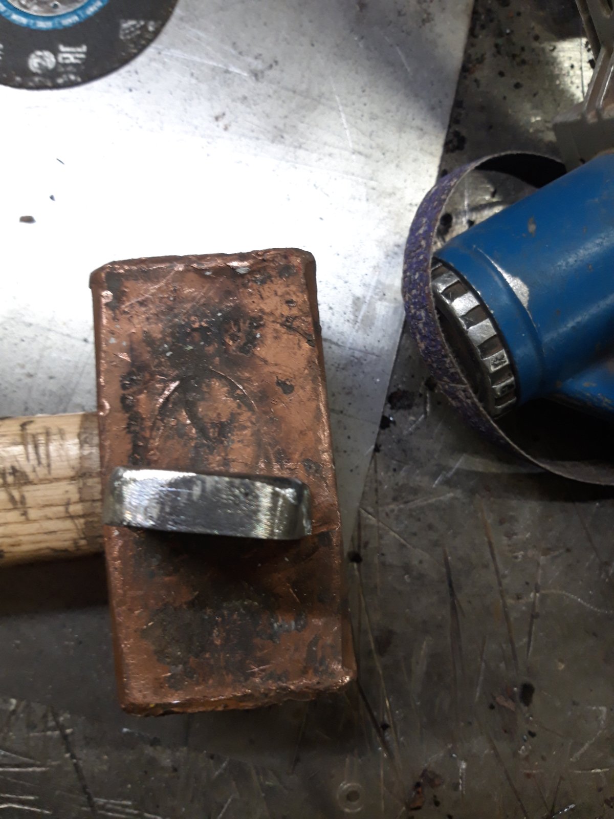

Vasakpoolse ukseposti peale sai paika viimane detail. Uste ülemised nurgad järgivad samuti selle kuju. Piltidelt paistab detail üsna suur, kuid tegelikult on see väike, võrdluseks suur vasar.  Selline peaks olema keskmise ukseposti lõplik kuju.

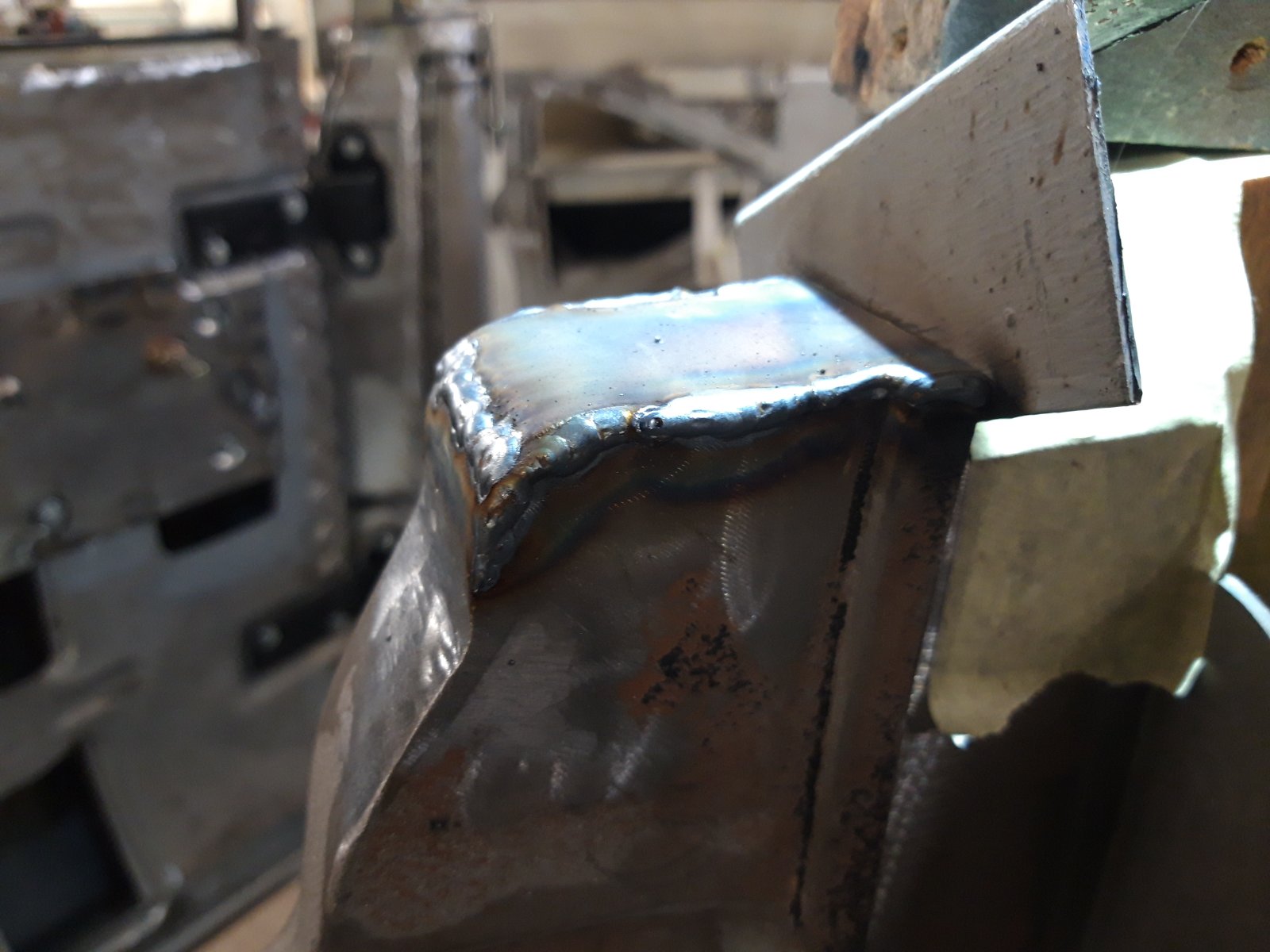

Järgmisena sai valmis esimese vasakpoolse ukseposti nurk. Selle peale läheb esiukse ülemine äär, mis katab selle täielikult, kui uks kinni panna.
