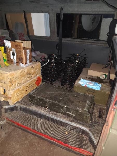

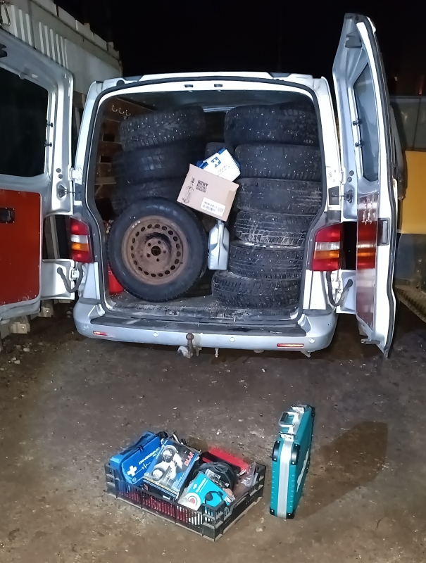

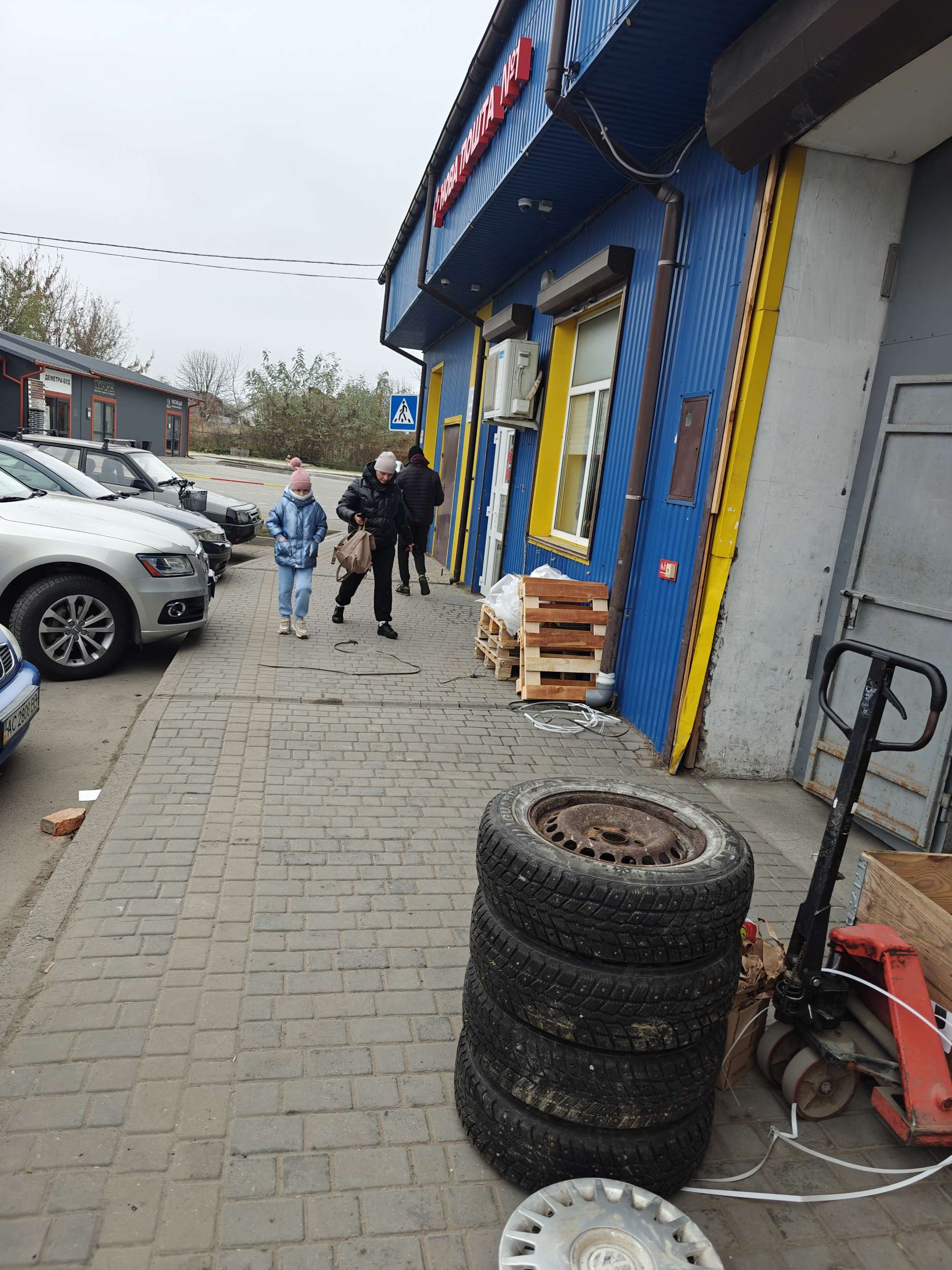

Vahepeal on ksf. Telc taas ühe masina Ukraina toimetanud. See ei olnud küll meie endi ostetud aga kogu vaba ruumi täitsime ära.
Koormasse läksid 25 rehvi, neli kasti humanitaarabi ja palju muud.

Sõiduvahendiks ühe teise MTÜ T5 Kolksvaagen transporter, koormaks 25 rehvi, mõned kastid riideid, meie autode standardvarustus, 3D printer ja valik tööriistu.
Põrgulikult pika sõidupäeva järel varisesin Volodymyri hotelli voodisse. Järgmisel päeval laadisin osa rehve kohalikus abibaasis maha,
Nova Poshtas saatsin  jooksu T4 talverattaid Zaporižžjesse ja riideabi Dniprosse ja Nikopoli.

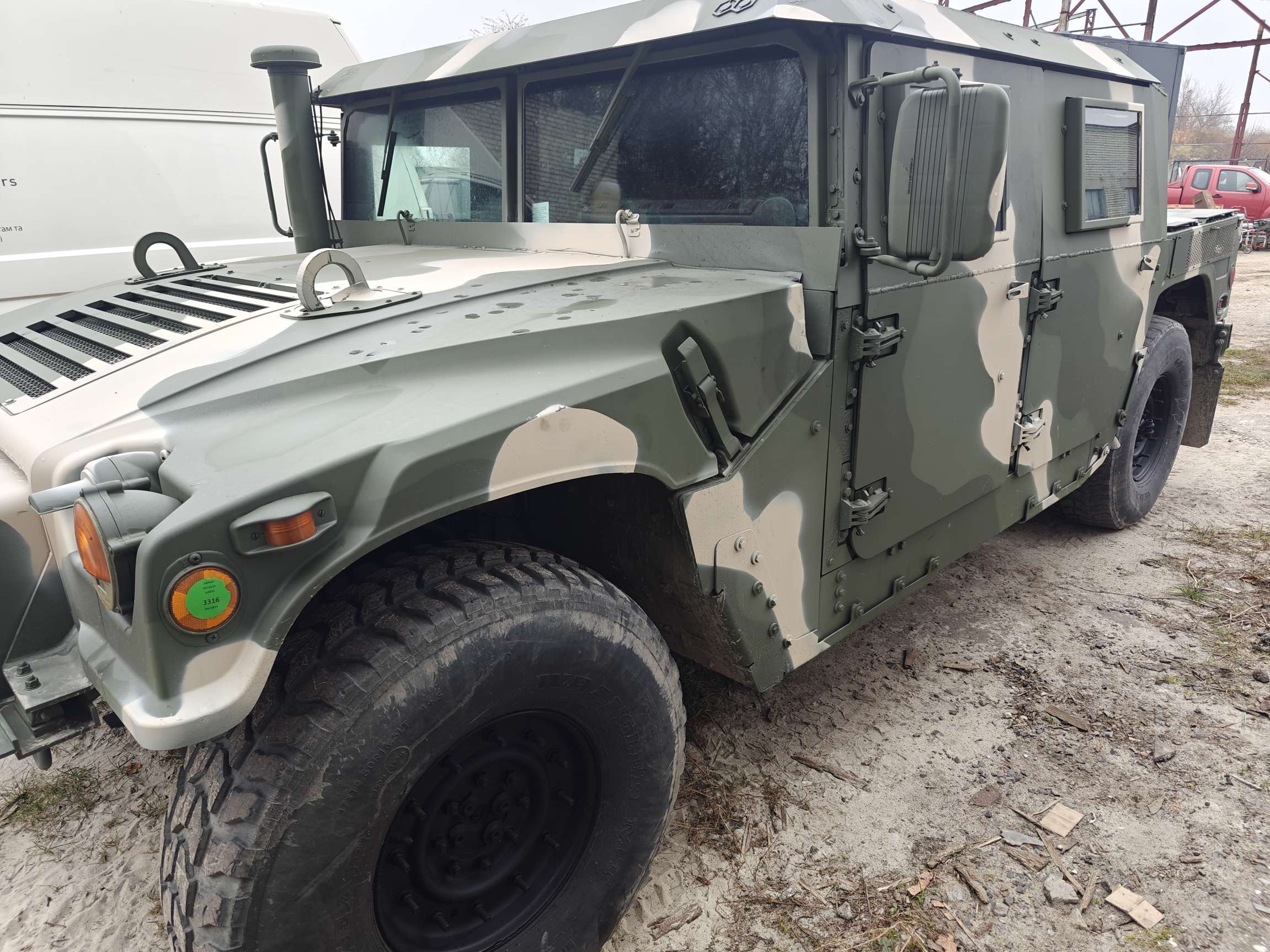

Esimese Lvivi päeva tulemus oli pikaks sõiduks valmis panna "evakuaator" ja üks Hummeri mammut treilerile saada. Sõitsid need minema, jäin üksi ootama A-d, kes minust päev hiljem Eestist teele asus.
(Humvee oli põnev elukas sõita, aga ainult "linnuke kirjas" mõttes. Igas muus osas kohutavalt ebaergonoomiline tank.)
Lisa: vaid paar päeva hiljem sõitis see Humvee üle jalaväemiini ja nüüd otsitakse sellele uut  parempoolset esiratast.

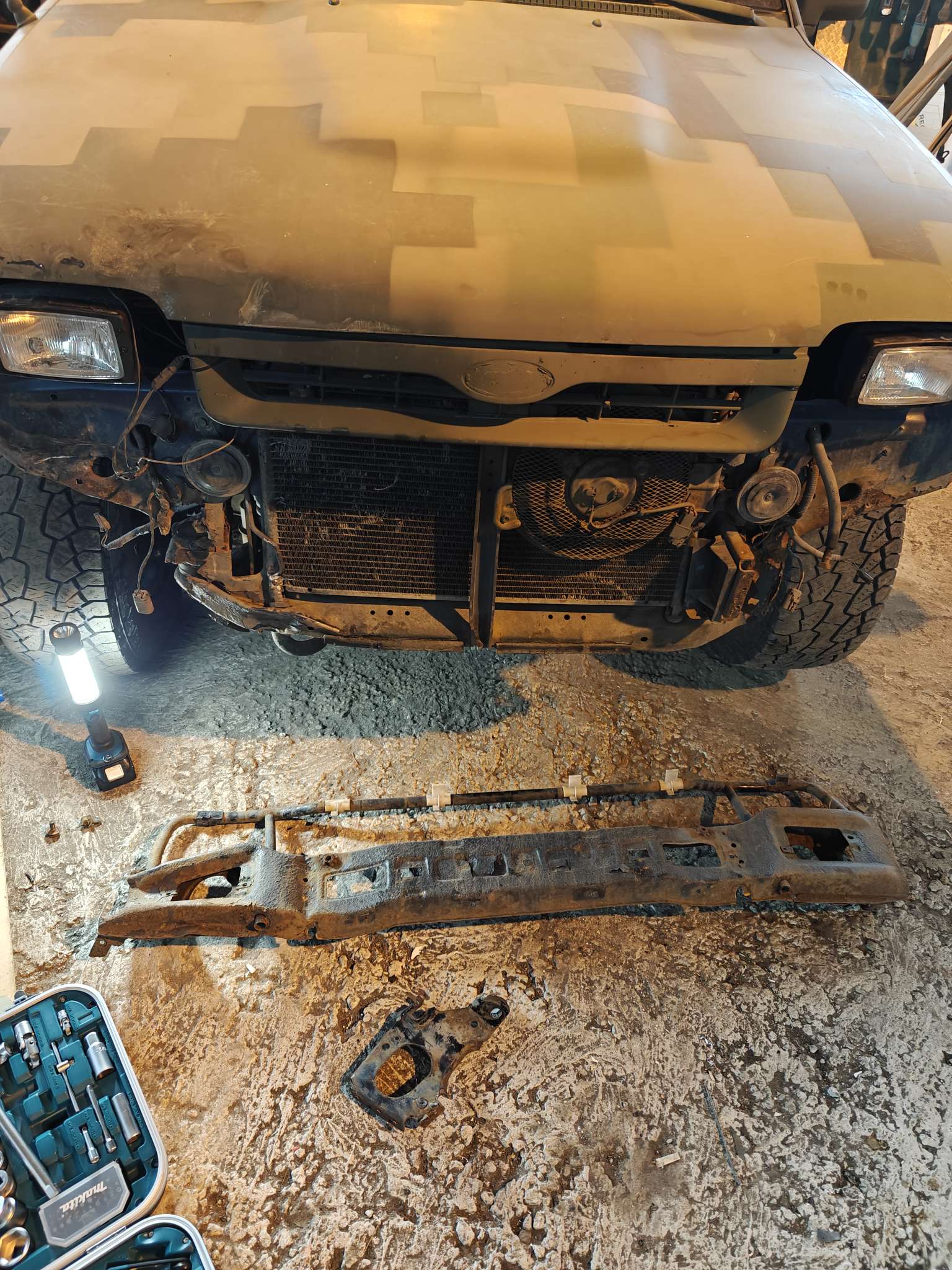

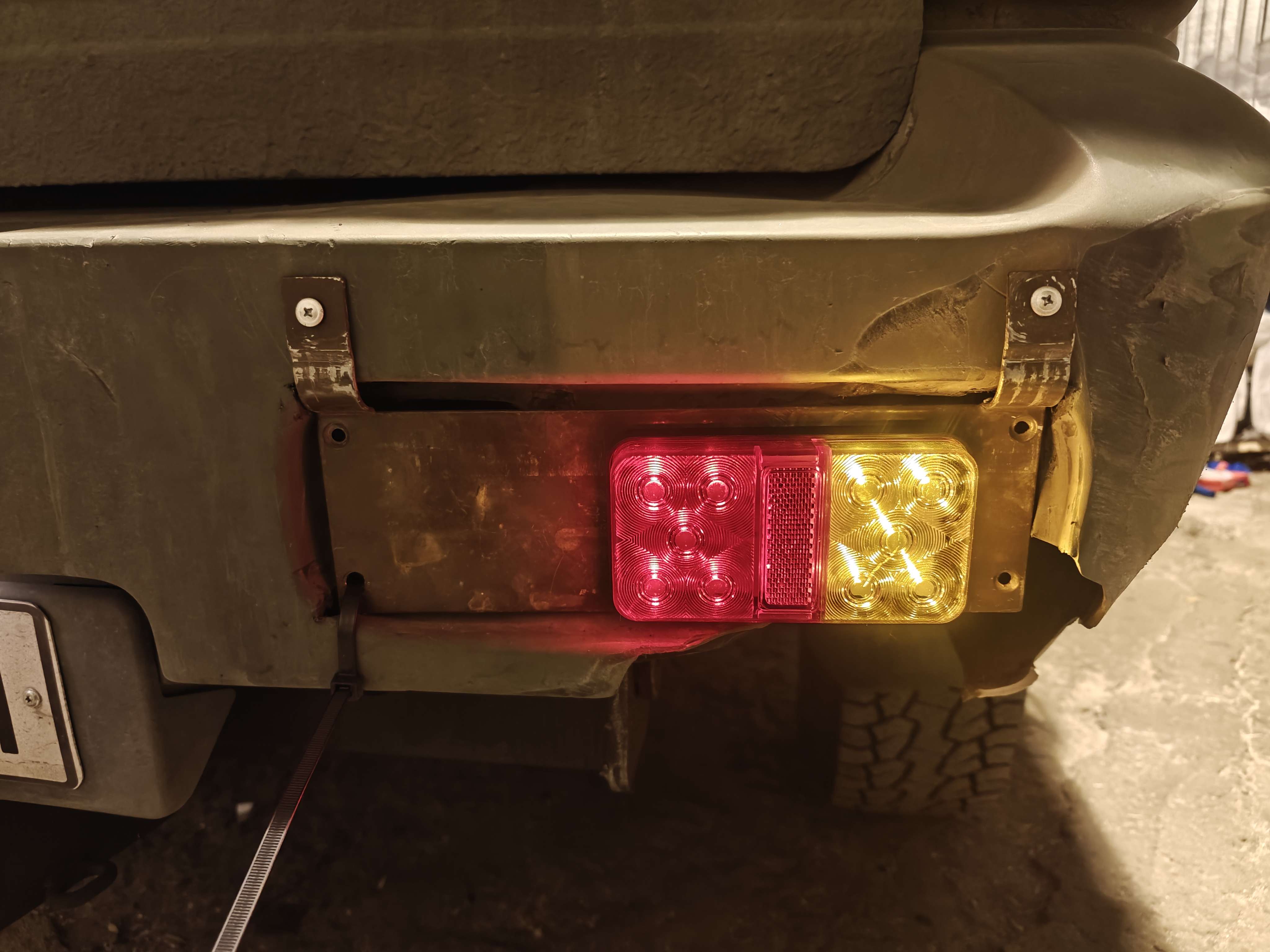

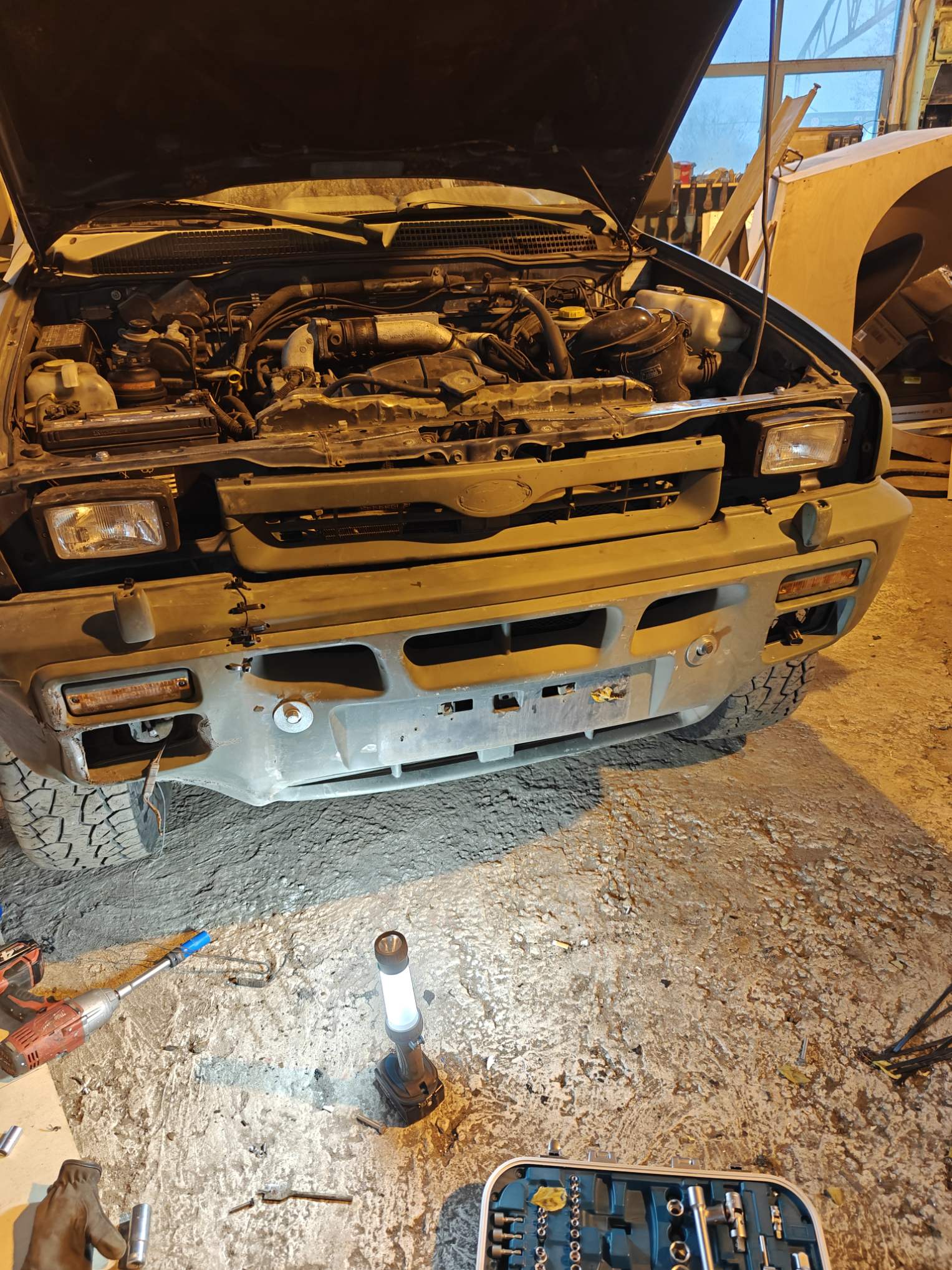

Ooteaja sisustamiseks võtsin käsile ühe Mavericki, mis oli rooli blokeerumise tõttu parema poolega teepeenras käinud. Avariis rebenes küljest esistange, kõvasti said muljuda stangetala ja selle kinnitused ja samuti parem tagatuli.
Õgvendasin, mida sain ja ladusin tükid külge. Enamusel tükkidel õnnestus isegi originaalsed poldiaugud kohakuti saada. Ainult esitiibade küljest oli stange eraldunud koos roostetanud plekijäänustega. Sai improviseeritud ja mõistagi ka nipukaid kasutatud.
Väikesteks tükkideks lennanud tagatule ja purunenud stangenurga asemele said alusplaat ja odav led. Töötas.

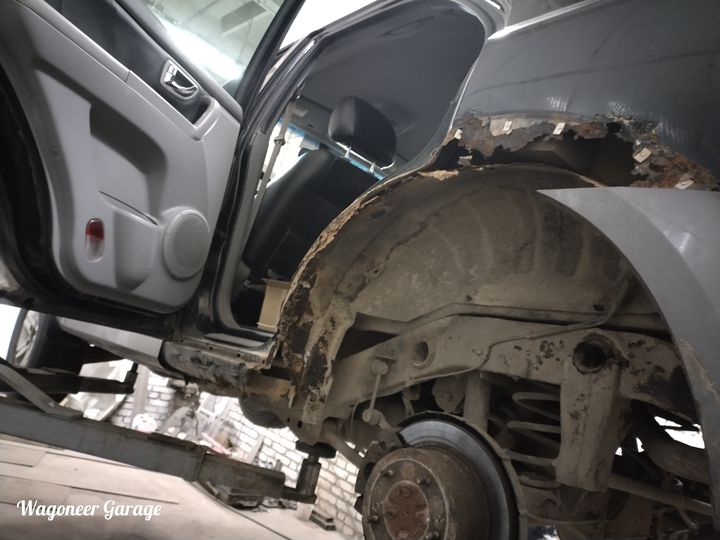

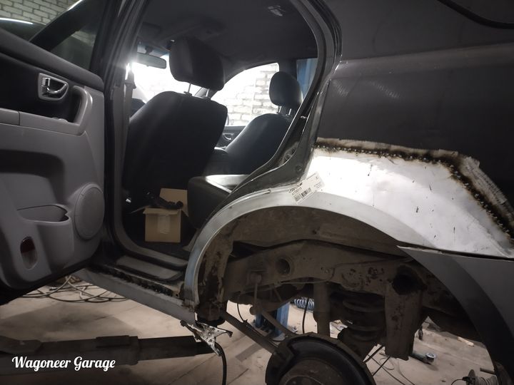

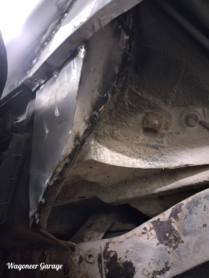

Sorento Tartu1-el sai ka teine külg korda tehtud. Lisaks siis porikoobaste sisemuses suuremad augud kinni pandud.Liitekohad keremastiksiga üle ja ülevaatuseks spreiga must värv peale.

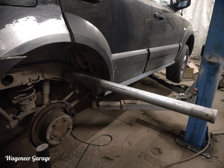

Sai sisse taotud 60mm toru sisemisele torule. Välimisele torule tuleb see veel ka sisse peksta. Natuke väiksema läbimõõduga ainult. Aga käed ei jõudnud enam 9kg vasarat liigutada peale ühe toru paigaldust. Siis lõikasin plasmaga kinnituskronsade juurest vana toru ära ja keevitasin kronsad uue toru külge kinni.

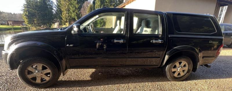

Läksime lõunaosariikides vaatama Mazda BT-50 nimelist sõiduriista, mida omanik on 12 aastat laitmatus konditsioonis hoidnud. Sellise maasika äraostmiseks läksime all-in ja panime pea kõik kontol leiduvad vahendid huugama ja ladusime lauale 7000€, millest käibemaksu jagu saame tagasi kui masin lõpuks Ukrainasse sõidab.
Võrus teostatud tehniline kontroll ei leidnud praktiliselt midagi. Ainult seda saime teada, et arlekiin-tüüpi kolksvaagenid on Liivimaal moodi tulnud. Lisaks isand Luige omale leidsime teise.
Lisaks autole endale saime jooksu viisakaid mudarehve velgedel ja poole veokasti jagu uusi ja pruugitud varuosi alates esidifrist ja kliimapumbast kuni sillapukside ja aknatõstukiteni.
Need varuosad ei ole kaasas selleks, et need vajavad vahetust vaid need on vahetatud enne nende ressursi lõppemist ja hoitud alles ootamatuteks vajadusteks.

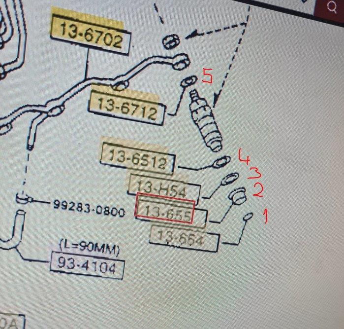

Vahepeal sain kätte kalmistu kastikale peotäie pihustiseibe ja uued kausshülsid. Nendega keerasin pihustid peale tagasi. Seibe käib pihusti alla 3tk ja tagasivoolule 1 nii et kokku igale pihustile 4 seibi.

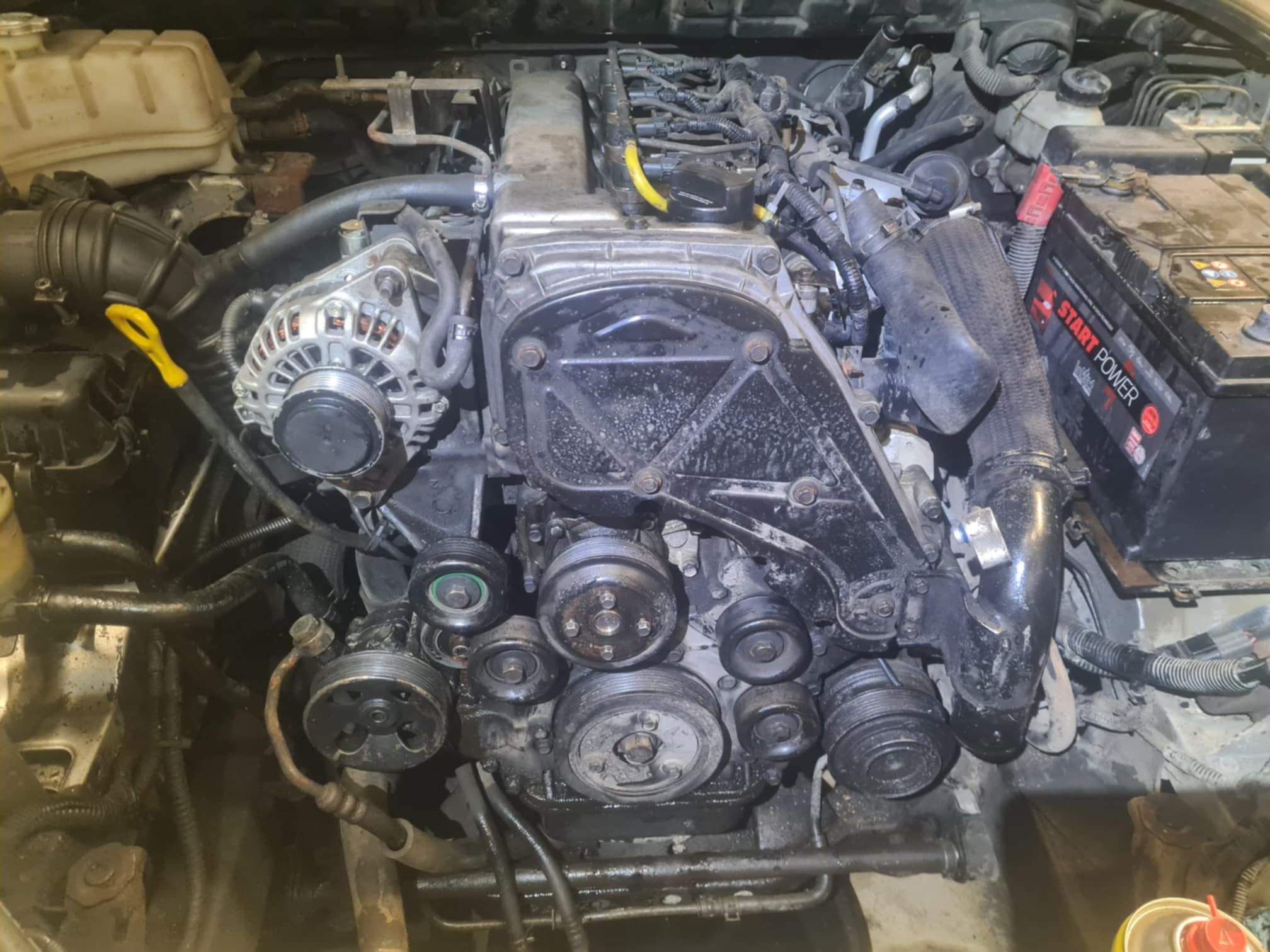

Täna sain kätte uue ketikomplekti koos pingutiga ja panin selle peale ning mootori kinni tagasi. Töö käigus sain veel teada, millist häält teeb mootor kui kett 1 hamba jagu valesti on Smile .
Igatahes on taastatud nüüd seis, kus Rene01 pühapäeval pooleli jäi ainult mootor käib nagu Antsu viiul.
