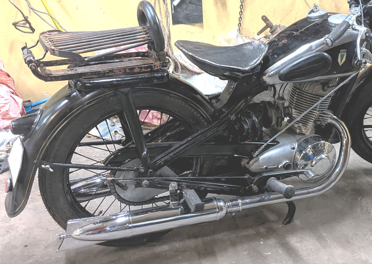

Selle ratta korrastamine ei ole veel lõpetatud, kuid kriitika kuulamiseks sai ratas välja pandud Eesti Vanatehnika Klubide Liidu aastakoosolekul 12.03.2023. Kohal oli enam kui 30 inimest, sh kõigi EVKL liikmesklubide esindajad ja ca pooled vanasõidukite ekspertidest. Üldine arvamus oli positiivne hindamaks seda ratast vanasõidukina säilinud sõidukite kategoorias. Siinkohal tuleb märkida, et ülevärvimise fakti tuli selgelt rõhutada, kuna esmapilgul tundub see ratas tõesti olevat originaalvärvis. Säilinud sõidukite hindamise kord näeb muuhulgas ette sellise erisuse - Erandina võib lubada kahjustusi nö „vanal restaureerimisel“, kui kahjustused on väheulatuslikud ning sobituvad esteetiliselt tervikpilti.
Anti palju häid suuniseid ja juhiti tähelepanu detailidele, mis vajaksid veel korrastamist. Sellega nüüd tegelemegi, kuna ka enda arvates ei ole ratas veel valmis tunnustamisele esitamiseks.

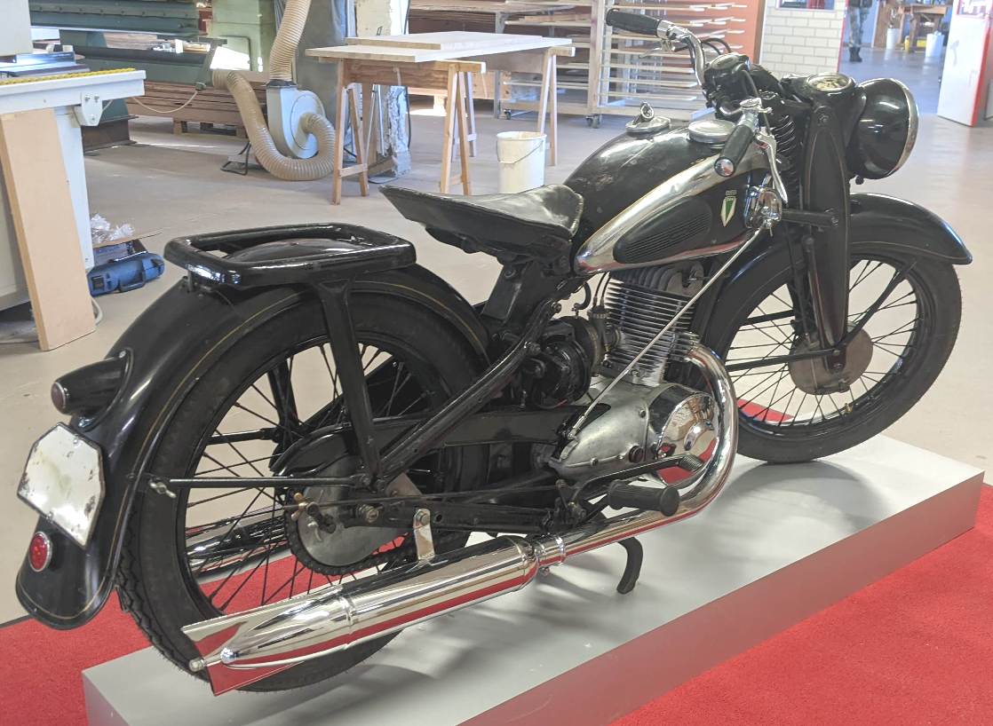

Kas summutid on ikka õigetpidi - vaadates kalasaba tagaotsa ja võrreldes seda reklaamprospekti piltidega?
(16-03-2023, 09:46 AM)Walter Kirjutas:  Kas summutid on ikka õigetpidi - vaadates kalasaba tagaotsa ja võrreldes seda reklaamprospekti piltidega?
ehk siis neil piltidel on pikem "uim" ju all pool
[Pilt: attachment.php?aid=41104][Pilt: attachment.php?thumbnail=95069]
Hallooo!
Jälle mingid mehed, kes pole ühtegi DKW tsiklit..... Aga fakt on, et sumpsid on "õigetpidi", lihtsalt tsikkel ise on ilmselt kiirustamise tõttu punasele vaibale sättides vale pidi sattunud. Ksf! Indrek kirjutas "Anti palju häid suuniseid ja juhiti tähelepanu detailidele, mis vajaksid veel korrastamist. Sellega nüüd tegelemegi, kuna ka enda arvates ei ole ratas veel valmis tunnustamisele esitamiseks.", nii et ärge väga muretsega, eks küsida oleks nende piltide põhjal muudki ja üsna kindel, et mõned küsimised vist nii jäävadki nagu nad praegu pildil on, aga igatahes DKW spetsialiste seal piltidel ikka näha on, vähemalt hr. Lossev senior seal ninapidi kallal oli ja pole kahtlust arvata, et asi veel paremaks saab parandatud!
Võib igasuguseid tähelepanekuid edastada. Olles läbi töötanud vanad originaalpildid, siis ilmselt ikkagi oli summuti tagumine ots niipidi, et pikem osa allpool. Meie töökoja peameister on lähtunud põhimõttest, et kui on vaja ratast tassida mööda treppe ja lükata autosse/haagisele, siis võib tagumine ots vastu maad minna. Igatahes on tänaseks summuti tagumine ots pööratud õiget pidi. Mõnikord on nii, et omanik on ise liiga ninapidi oma asja vastas, et suurt pilti või hoopis mingit detaili enam tähele ei pane. Kuni märkused on edasi antud viisakalt, on neist ikka kasu. Kasvõi diskussiooniks, millest ka teised saavad mõtlemisainet.
Summuti ots on õigeks keeratud. Ühtlasi sai ette võetud ka üks vana sadul, mis pärast remonti (uus võll, vedrude pingutamine ja raami kujusse ajamine) on täitsa istumiskõlbulik ja läheb nüüd sadulsepa kätte.

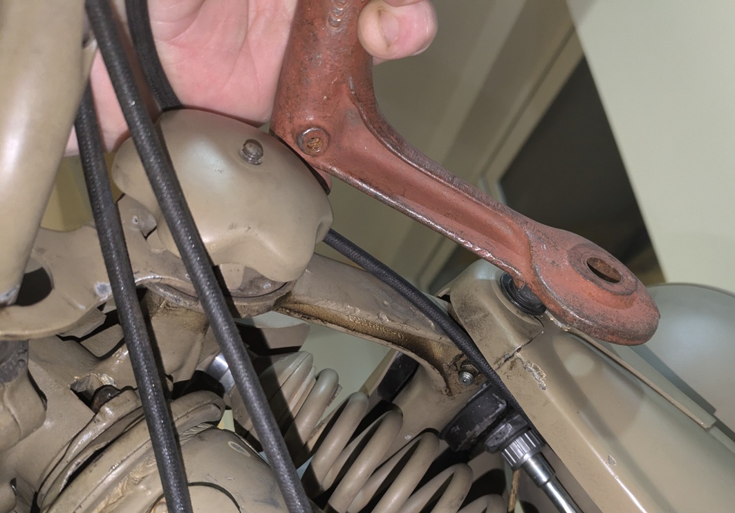

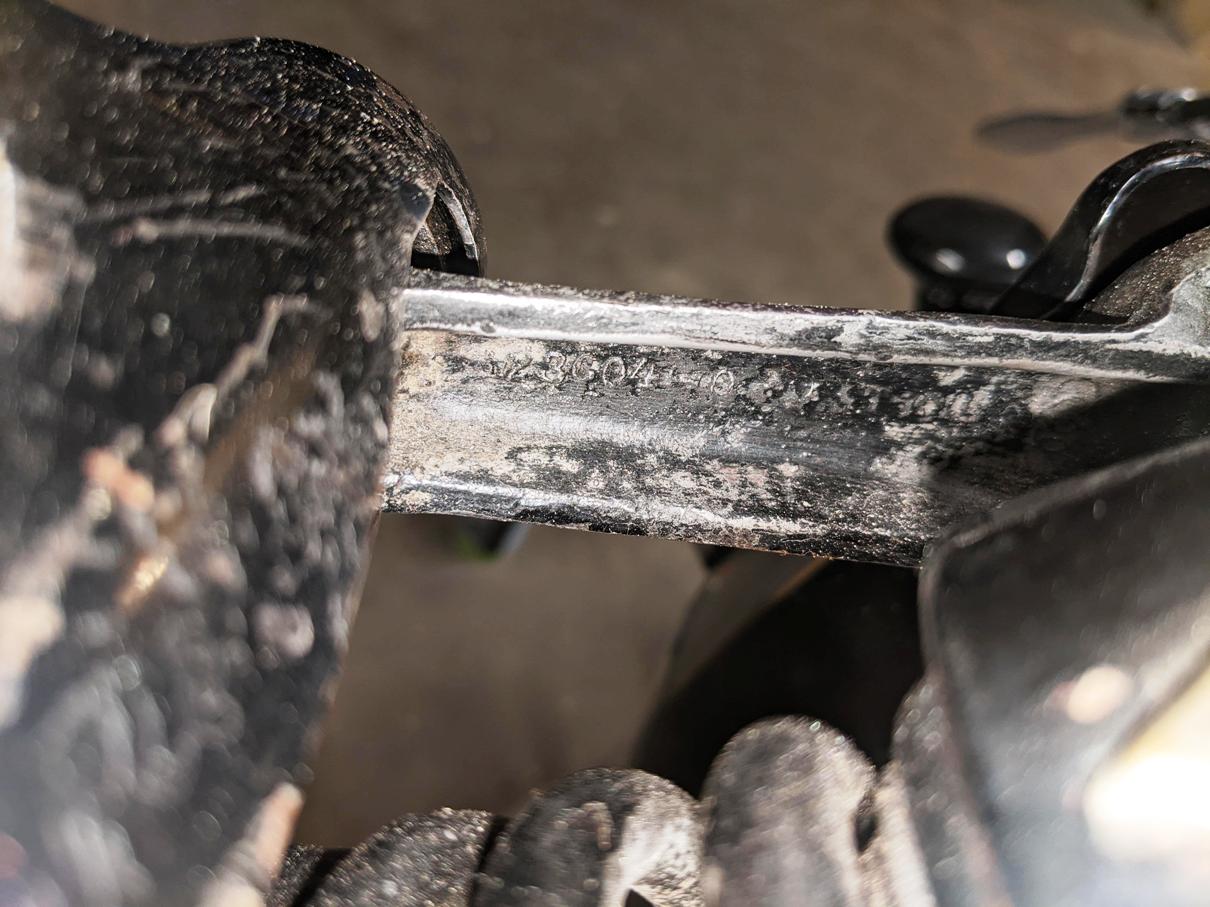

Ilmnes aga järgmine küsimus. Esikahvli ülemine trapets on kataloogis ja teistel ratastel nähtud detailist erinev. Kui originaalis on see valatud detail õnarusega allapoole, siis konkreetsel rattal hoopis külje peale. Ka detailil olevad valunumbrid ei vasta kataloogile. Ometi on ta täpselt samade mõõtudega ja sobib ratta külge. Sai uuritud, millise ratta küljest võiks see detail olla ning sõelale jäi sarnasena vaid DKW SB 500 viimane põlvkond (sellel aga katalogis number 177102). Samas otseselt võrrelda millegagi ei ole.
Selline ta välja näeb
Lähivaated markeeringust, mis on
23004-0 või 23604-0
123004-0 või 123604-0
Originaalne peaks välja nägema selline
Ja võrdluseks ka kataloogipilt

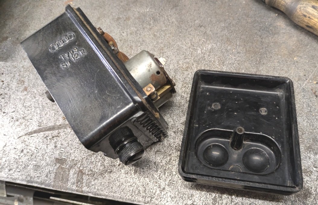

Laadal jäi silma selline väsinud karp. Varasem kogemus andis lootust, et materjal on puhastatav ja poleeritav.
Tulemus sai selline.
Kas kuumaõhufööniga ülelastes läige ei taastu?
(21-10-2024, 10:37 AM)siimik Kirjutas:  Kas kuumaõhufööniga ülelastes läige ei taastu?
Bakeliidiga see nipp ei tööta, rikub pöördumatult ära hoopis. Bakeliit on kivistunud vaik, termoplast, millest tänapäeval enamus autojuppe tehakse, on uuesti sulatatav ja vormitav, sellel saab tõesti välispinnale värske jume anda soojaga ehmatades.

Selle 177102 võib hea kujutlusvõimega sealt välja lugeda küll.

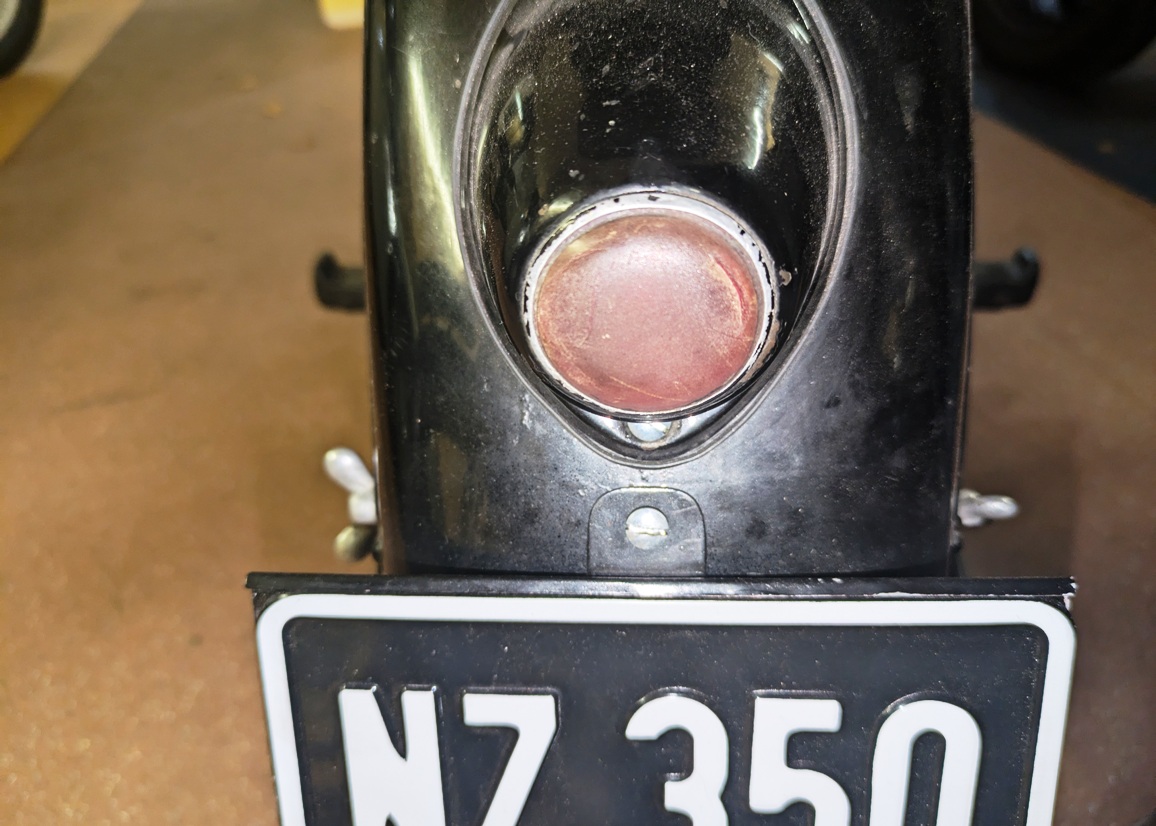

Mind huvitaks mismoodi lahendus jutuksoleva pilli tagatuleklaas?
Pildid said üles pandud eesmärgiga näidata, et poleerimine õnnestus. Võib-olla pildilt ei ole näha, kuid tegelikult on detailid kenasti läikivad. Kuumutamise jutt teeb ettevaatlikuks - kas oled ise proovinud selliseid asju kuumutada ja saavutanud mingi positiivse efekti?
Tagatule klaasiga ei teinud midagi. Sellel on pragu sees, kuid tegemist on originaalse plastikuga, mis pealegi alumiiniumist rõngaga sinna kinni valtsitud. Ei tahtnud lahti võtta, kuna asenduseks midagi samaväärset panna ei ole. Välja näeb selline.
Kunagi on õnnestunud leida ka üks kasutamata tagatule korpus, kus originaalklaas (plastik) küljes. Ja kunagi on proovitud ka ühele tagatulele ise teha see plastikust klaas. Lähedalt vaadates on originaaliga võrreldes ikka selgelt erinev.
Esihargi ülemise trapetsi küsimuses sai justkui sammuke edasi astutud, kuid päris finisis veel ei ole. 1938. aasta varuosakataloogis on selle detaili number 122656-0 (see on ka fotol näha), kuid hangitud detailil 122656-2. Visuaalselt on erinevus nähtav - allosa ühe ribi kõrgus on erieva kõrgusega. 122656-2 on hilisemast põlvkonnast, 22.09.1941 kataloogis on juba selline number. Jätkame algversiooni otsimist, kuna ratas on valmistatud 1939. aastal.

Ise olen fööni kasutanud arvatavasti tänapäevasemate plastikutega. Kuid sain selgituse juba kätte, et föön igalepoole ei sobi.

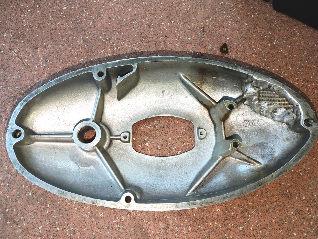

Mustal rattal oli mootori siduripoolsel kaanel häiriv kahjustus, mis nägi välja nagu oleks seda keevitatud. Asukoht kummaline, kuna sellesse piirkonda on keeruline pihta saada. See on sisi vasakul pool kaane ülemises eesmises osas.
Kuna õnnestus saada terve kaas, siis sai lahti võetud. Sidur ise on ilus ja puhas.
Kaane sees on aga näha tõsine parandustöö. Põhjus jäi endiselt ebaselgeks. Seni tundub kõige loogilisem, et mingil ajal on mootori veokett purunenud.
Igatahes sai see iluviga nüüd kõrvaldatud.
Mulle tundub, et "uus" kaas näeb kenasti kehvem visuaalselt välja. Kõik dekoratiivjooned on sujuvad, nagu oleks neid liivapaberiga nühitud, vända/käiguvaheti auk on ka lihtustatud konstruktsiooniga.
On siis põhjuseks näiteks tootmine ajal, kus detaili olemasolu oli tähtsam tema visuaalist (aga mitte veel malmiaeg) või siis valmistatud millalgi hiljem originaaldetaili järele mõnes pisemas valukojas.
Ebapopulaarse seisukohana arvan, et nn originaaldetail on parandusest hoolimata "õigem" ja "ehedam".
#55
Sekundeerin ksf! Aspelundile.
Algupärane saaks mõningase pingutusega oluliselt "õigemaks" visuaalselt. Madalad kohad täis keevitada, lihvida ja algupärane pind kas mehaaniliselt või pritsides taastada.
Asendusdetail tundub olevat saapanina poolt ära nühitud.
#56
Tänan tagasiside eest. Täiesti asjakohased märkused. Tõenäoliselt olen saanud nüüdseks ka selgeks kahe kaane erinevuse põhjused. Õnnestus leida ühe kasutamata mootorbloki pildid, millel valmistamisaeg aprill 1943. See oli teadaolevalt sama kuu, kui alumiiniumblokilt mindi üle malmplokile. Tõenäoliselt olid valuvormid selleks ajaks kas kulunud või olid võetud kasutusele juba madalama kvaliteediga vormid. Igatahes on järgnevatel piltidel see sidupoolne kaas samasuguste erisuste ja kvaliteediga kui see, mille oma rattale praegu panin. 1939. aasta originaalsuse saavutamiseks tuleb seega teha ikka õige aasta kaas korda ning seega see 1943. aastasse sobiv kaas jääb praegu üle. Tänan veelkord kriitilise tagasiside eest, mis ei lasknud olla rahul juba saavutatud tulemusega.
