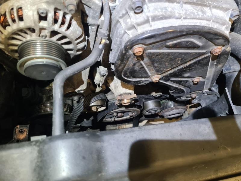

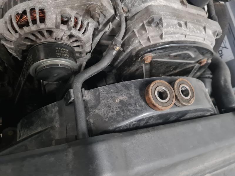

Tänasteks töövõitudeks jäi Peipsi Sorento kahe rihmarulliku maailma kõige koledama laagri vahetus. Enne kostus mootoriruumist krigiseva laagri hääl. Kuna garaažis on vahelduseks peremehe sõiduvahend siis leidsin teise sooja tööruumi. Professionaalsust aga võibolla ka mingit maniakaalsust näitab see, et võtsin kaasa ainult vajalikud tööriistad. Midagi ei jäänud puudu ega üle.
Pärast viisin auto Rehviposti õuele, kus homme paigaldatakse uued rehvid.

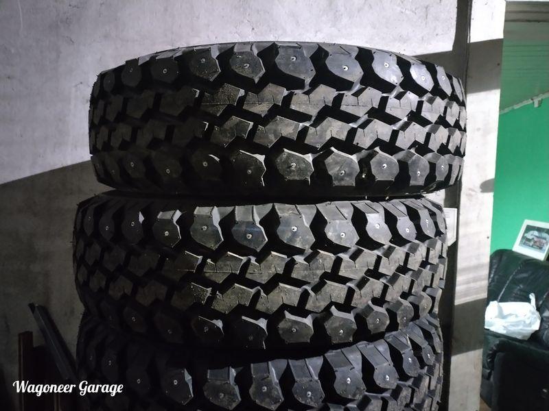

Töö- ja laoruumidest on kohati suur puudus käes. Kellel on pealinnas pinda jõude seismas, andke palun teada. Eile maandus ksf. Telc taas meie koopas mitme uue rehvijooksuga hoolimata sellest, et mitu jooksu olid juba Rehviposti toimetatud. Lisaks tõi ksf. Nastik ära doonori istmed, mis peaks Soront Vormsisse minema. Nii need hunnikud kasvavad.
Kasutatud ja uued rehvid, veljed, tulekustutid, doonoritelt eemaldatud varuosad jms. võtavad mitme väiksema garaazi mõõtu ruumi ära.

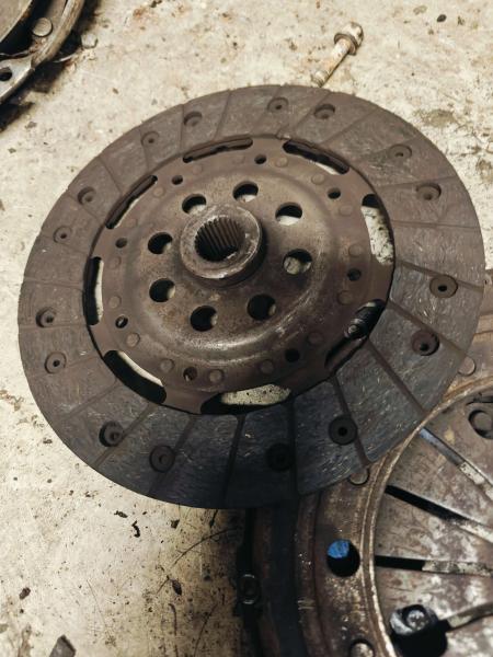

Ja loomulikult oleme me ise hoolitsenud meie tubli töölooma eest. Siduri-hooratta komplekt vahetati teenustööna ära. Nüüd käib masin nii hästi ja ühtlaselt, et kõige häirivam on rehvimüra.
Veidi pikem vastus ka ettepanekutele "kahemassiline hooratas keevitusega ühemassiliseks"
Teoreetiliselt on tõesti võimalik ilma mootorit käigukastist lahti võtmata seal vahel keevitada. Aga lahtise ja tsentrist väljas lisamassi kinnikeevitamine tähendab seda, et see jääbki laperdama.
Teiseks. Kahemassilise hooratta siduriketas on ilma leevendusvedrudeta.
Ühemassilisel on need olemas:
Seega tehes hooratta ühemassiliseks, saanuks me väga huvitava ja tundlikku jalga vajava siduri.
Ühesõnaga, loobusime leiutamisest ja lasime kogu kupatuse uue panna.

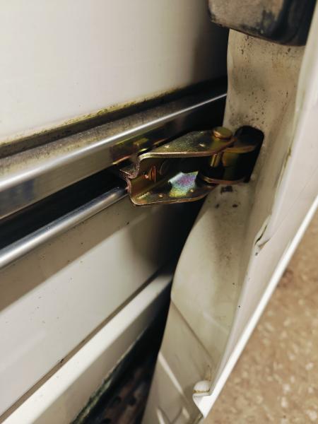

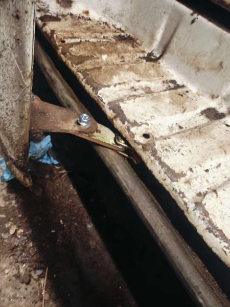

Bussil ei käinud küljeuks. Vahetasime rullikud ja rookisin alumise rulliku soonest välja mitu kilo muda, roostet, prahti ja tammetõrusid. Nüüd käib nagu siid.

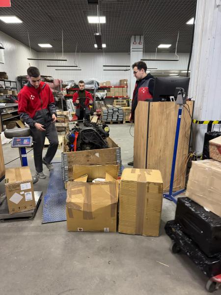

Mootori saatmine Nova Poshtaga

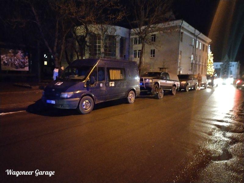

Peab nüüd ka aega natuke tagasi keerama ja kribama hakkama. Tagasi novembrisse. Said valmis Sorento tartu1 ja 2 ning valmis oli ka Andres.A poolt saadetav Ranger. Sõit oli plaanitud detsembri algusesse,et enne jõule kenasti tagasi olla. Juhtidega ka kõik kokku lepitud. Siis aga hüppasid kaks sohvrit alt ära. Üks sai omale soodsa reispaketi ja teisele ei sobinud kiire sõidugraafik(sooviti pikemat peatust Kiievis ja Lvivis kellegi külastamist). Ehk jäi see minek aastalõpus ära. Osalt oli see ka hea kuna hallil sorondil hakkas genekas jupsima kui igapäevaselt kasutasin. Sai maha krutitud ja lastud ära remontida. 139.- (omadest vahenditest) kohalikku ja sai korda. Kuna uus plaan oli jaanuari alul kohe minna ning selge oli,et ühe juhi puudumisel tuleb Transiti taha konnaga Ranger panna. Sai siis ka transit hoolduse(õli/filtrid) ja uue damperi koos rihmaga ja ka uue roolivõimu pumba rihma ning pinguti, ette said ka uued brembo klotsid(kokku jupid 327.- omadest vahenditest) Lisaks sai tagapidurid korralikult toimima reguleeritud. Konnal sai vahetatud uued rummud pühade ajal ning korrastatud elektrit (jupid 115.- omadest vahenditest).
Kokku oli siis plaan viia kolm autot ja üks järelhaagis. Kaubana 40 tulekustutit-annetusena, termopesu/sokid/kindad/-annetusena, kaks jooksu M/T rehve ja üks jooks pea uusi naelrehve. Lisaks 60 gaasiballooni ja 20 pisipõletit mis soetatud omadest vahenditest. Lisaks siis jala ja käesondajad mis ksf-ide abiga soetatud said.
