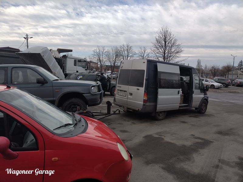

Pärnus müüdi üsna hea hinnaga Opel Fronterat. Nädal tagasi läksime vaatama, nõidusime käima, ostsime ära ja hakkasime kodu poole sõitma.
Paraku oli tegu just kõige tuisusema päevaga ja M/T rehvid olid kinnitallatud lume ja jääkonaruste peal ülimalt ebamugavad. Libatseni rippusin rooli küljes selg märg, seal otsustasin, et Tallinn on eesmärgina liiga suitsidaalne. Mööda lummetuisanud väiksemaid teid sõitsime Raplamaale sõber Leho õuele ja jätsime Opeli sinna paremat ilma ootama. Nüüd on vast piisavalt paremad teeolud, et auto ära tuua. Siis saab ka mõne pildi teha ja näidata.
Tänavuse esimese konvoi autojuhid on Eestis tagasi. Loodetavasti jagavad peagi ka endi reisimuljeid.

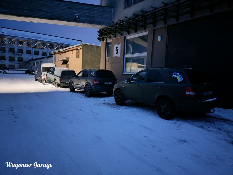

Peab nüüd ka aega natuke tagasi keerama ja kribama hakkama. Tagasi novembrisse. Said valmis Sorento tartu1 ja 2 ning valmis oli ka Andres.A poolt saadetav Ranger. Sõit oli plaanitud detsembri algusesse,et enne jõule kenasti tagasi olla. Juhtidega ka kõik kokku lepitud. Siis aga hüppasid kaks sohvrit alt ära. Üks sai omale soodsa reispaketi ja teisele ei sobinud kiire sõidugraafik(sooviti pikemat peatust Kiievis ja Lvivis kellegi külastamist). Ehk jäi see minek aastalõpus ära. Osalt oli see ka hea kuna hallil sorondil hakkas genekas jupsima kui igapäevaselt kasutasin. Sai maha krutitud ja lastud ära remontida. 139.- (omadest vahenditest) kohalikku ja sai korda. Kuna uus plaan oli jaanuari alul kohe minna ning selge oli,et ühe juhi puudumisel tuleb Transiti taha konnaga Ranger panna. Sai siis ka transit hoolduse(õli/filtrid) ja uue damperi koos rihmaga ja ka uue roolivõimu pumba rihma ning pinguti, ette said ka uued brembo klotsid(kokku jupid 327.- omadest vahenditest) Lisaks sai tagapidurid korralikult toimima reguleeritud. Konnal sai vahetatud uued rummud pühade ajal ning korrastatud elektrit (jupid 115.- omadest vahenditest).
Kokku oli siis plaan viia kolm autot ja üks järelhaagis. Kaubana 40 tulekustutit-annetusena, termopesu/sokid/kindad/-annetusena, kaks jooksu M/T rehve ja üks jooks pea uusi naelrehve. Lisaks 60 gaasiballooni ja 20 pisipõletit mis soetatud omadest vahenditest. Lisaks siis jala ja käesondajad mis ksf-ide abiga soetatud said.
