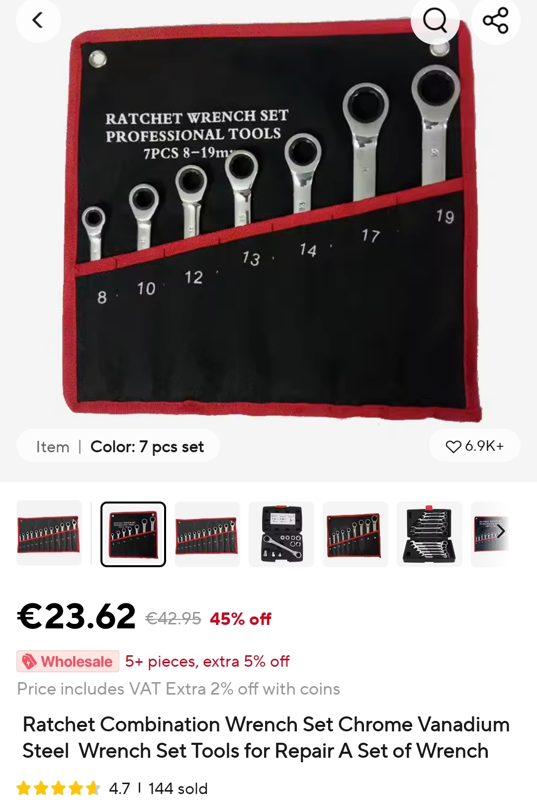

Igaks-juhuks viitan, et narre-lehtvõtmed on täitsa olemas.
Mul nt aliexpressi 8..19mm peamiste suuruste komplekt, mis on igati viisaka kvaliteediga ehk siis tugevad ja mitteloksuvate paljude hammastega narre-osadega:
Abiks nt otsisõna ratchet wrench set. Paistab, et tänapäeval hind 35..40eur. Enda ostu järel kirusin, et liigend-peaga ei võtnud: see oleks kohati abiks.

Odavaid silmusnarresid ostes soovitan valida need kõige lihtsamad, mis narrevad ainult ühes suunas ja poole vahetamiseks peab võtme ringi keerama. Ma kunagi tegin selle vea, et ostsin ümberlülitatavad (Bauhausist) ja need on hirmus tüütus, keerates ümberlülivad aeg-ajalt iseseisvalt. Arusaamatu, miks ma siiamaani pole poest kallimaid-paremaid toonud, aga noh, eks inimese hing ja mõistus ongi keerulised asjad mida mõista Big Grin

Mina jälle kirun, et liigend pea narre võtmete asemel oleks võinud osta ilma liigendita.
Jube vedelad on ja alati vales asendis.
Tegelikult heas garaasis on mõlemad olemas.

Olen teadlik, oman nii liigendiga kui ilma komplekte.
Aga see silmusnarre tahab et ümber kogu mutri oleks üsna paksu silmuse jagu vaba ruumi. Stressitekitavalt palju on olukordi, kus narresilmus ei mahu vahele, aga  padruni sein veel mahub.
Igal riistal on oma koht ja mida rohkem on riistu seda lihtsam. (või keerulisem nende vahel valida).
Kui maurasin H1 turbo mahavõtmisega, soetasin mitu erikujulist 14 lehtsilmust - ekstrapikk, bumerangikujuline, silmuseosa võtmevarrega paralleelne, mitte nurga all... iga nurgatagune polt tuli erineva võtme kaasabil käsikaudu lahti.
