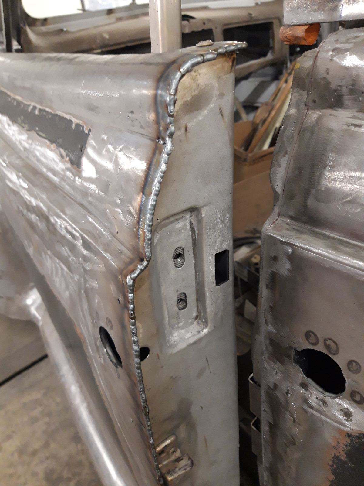

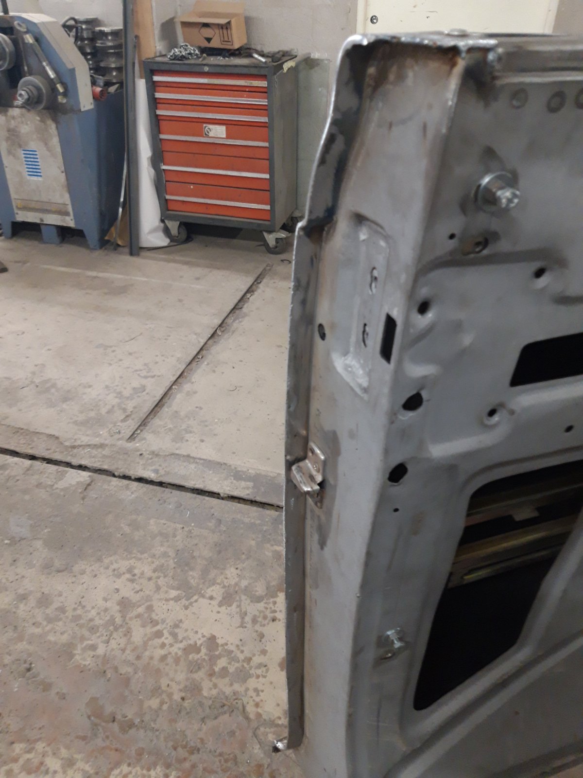

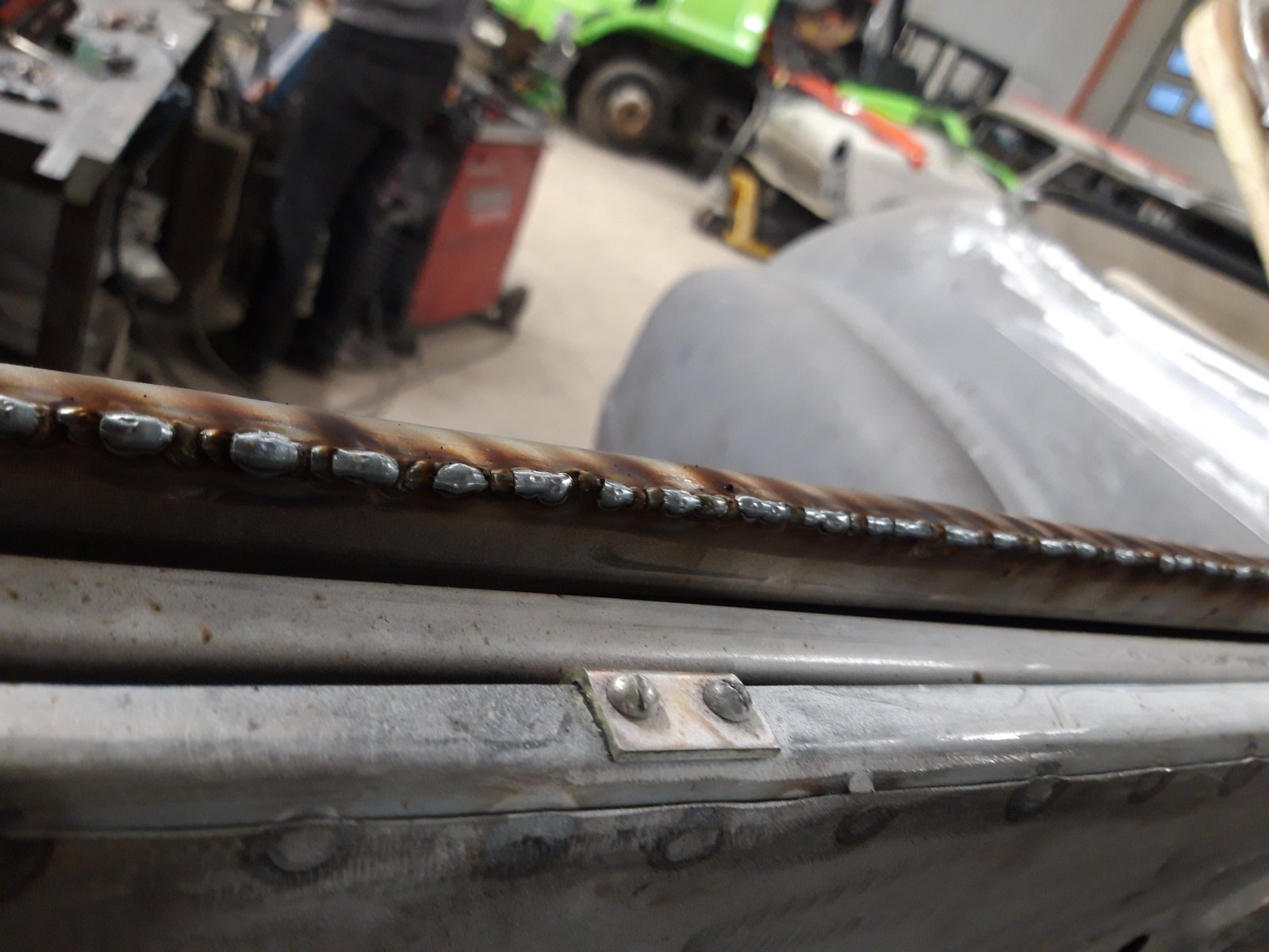

Kõik uksed said maha võetud ja seestpoolt värvitud. Edasi peab sisemised ja välimised paneelid uuesti kokku keevitama.
#63
Uksed said uuesti peale pandud ning mehhanismid ja aknaraamid said tagasi oma kohale. Vasak tagumine uks sai kinni keevitatud.
#64
Tal ei olegi ukse "nahk" valtsitud ümber raami? Et kuidas ta värvitud kujul jääb? Sees sile pind?
#65
(22-01-2025, 21:42 PM)stern100 Kirjutas:  Tal ei olegi ukse "nahk" valtsitud ümber raami? Et kuidas ta värvitud kujul jääb? Sees sile pind?
Jah, need paneelid võisid algselt olla valtsitud raami ümber, aga paremaks ligipääsemiseks, ülemise ääre, mehhanismide, raamide, kinnituste jm paremini sobitamiseks tuli need eemaldada. Nagu piltidel näha, said need keevitatud. Väljanägemine peaks lõpuks sama tulema, ehk siis jääb sile pind, nagu peab. Muidugi saab hiljem tina ja pahtlit lisada ja veel lihvida.

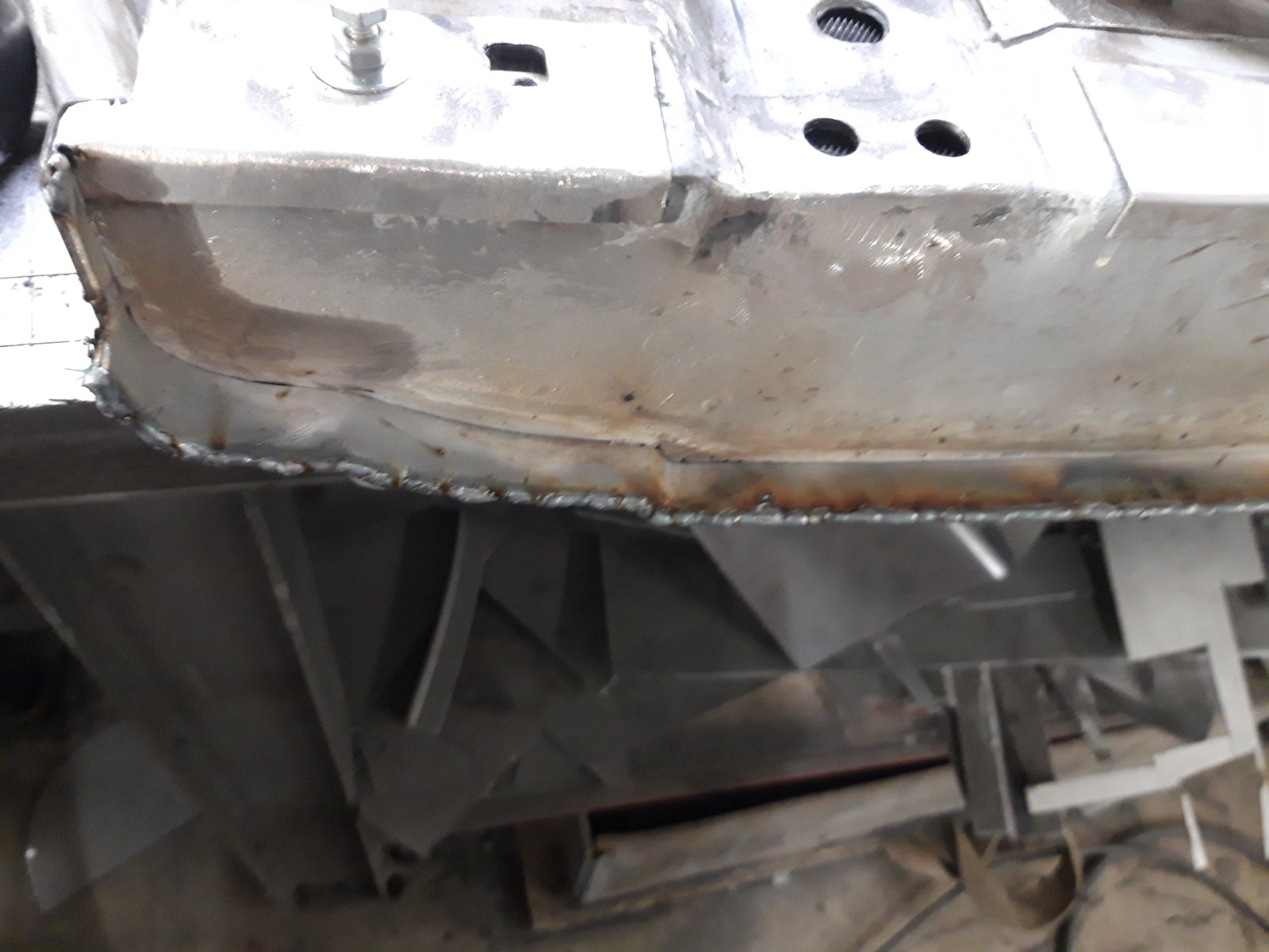

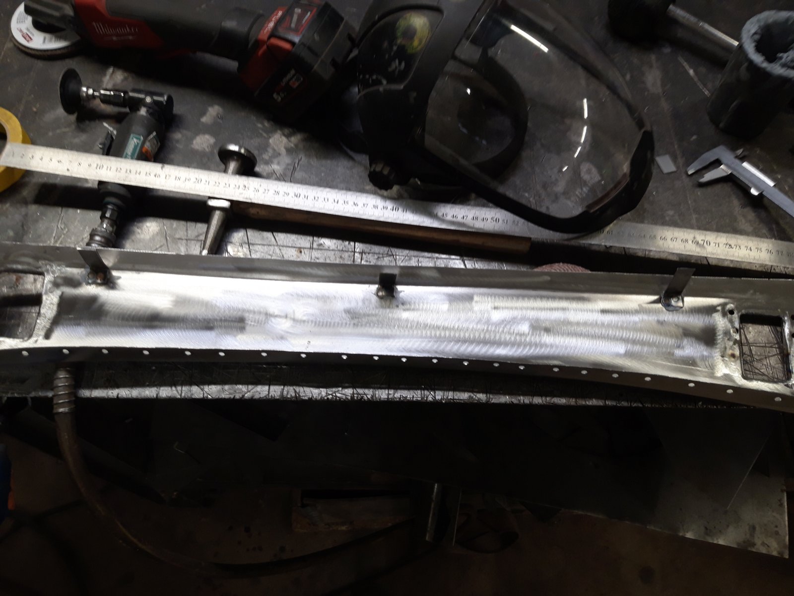

Uuesti tagaosa juurde. Vanni ja pagasiruumi vahel peab olema puidust tala, mille külge kinnitub hiljem katusepresent. Tala toetub plekist plaadile, mis sai keevitatud vanni külge. Selle plaadi sees on kaks suuremat ava, mis on mõeldud pagasiluugi hingede kinnitustele ligipääsemiseks. Veel on plaadi sees kruviavad tala kinnitamiseks ja kolm juhtmestiku kinnituskohta. Teine rida kruviavasid on tagumises ääres, nende all on ka natuke suuremad avad, mis on mõeldud katusepresendi kinni naelutamiseks tala külge. Kolmas rida kruviavasid tuleb veel teha vanni sisse. Tala ja selle ümbrus said ka värvitud/krunditud, kuna hiljem ei pääse sinna enam ligi. Oluline on, et tagumine äär oleks ühtlane ja sinna saaks katusepresenti naelutada. Hetkel ei näe pilt just kõige parem välja, tagaosa vajab veel nokitsemist ja sättimist. Väljanägemine tuleb hiljem parem, kuna terve vanni sisemus kaetakse materjaliga ning kinni kaetakse ka tala ümbrus pagasiruumis.

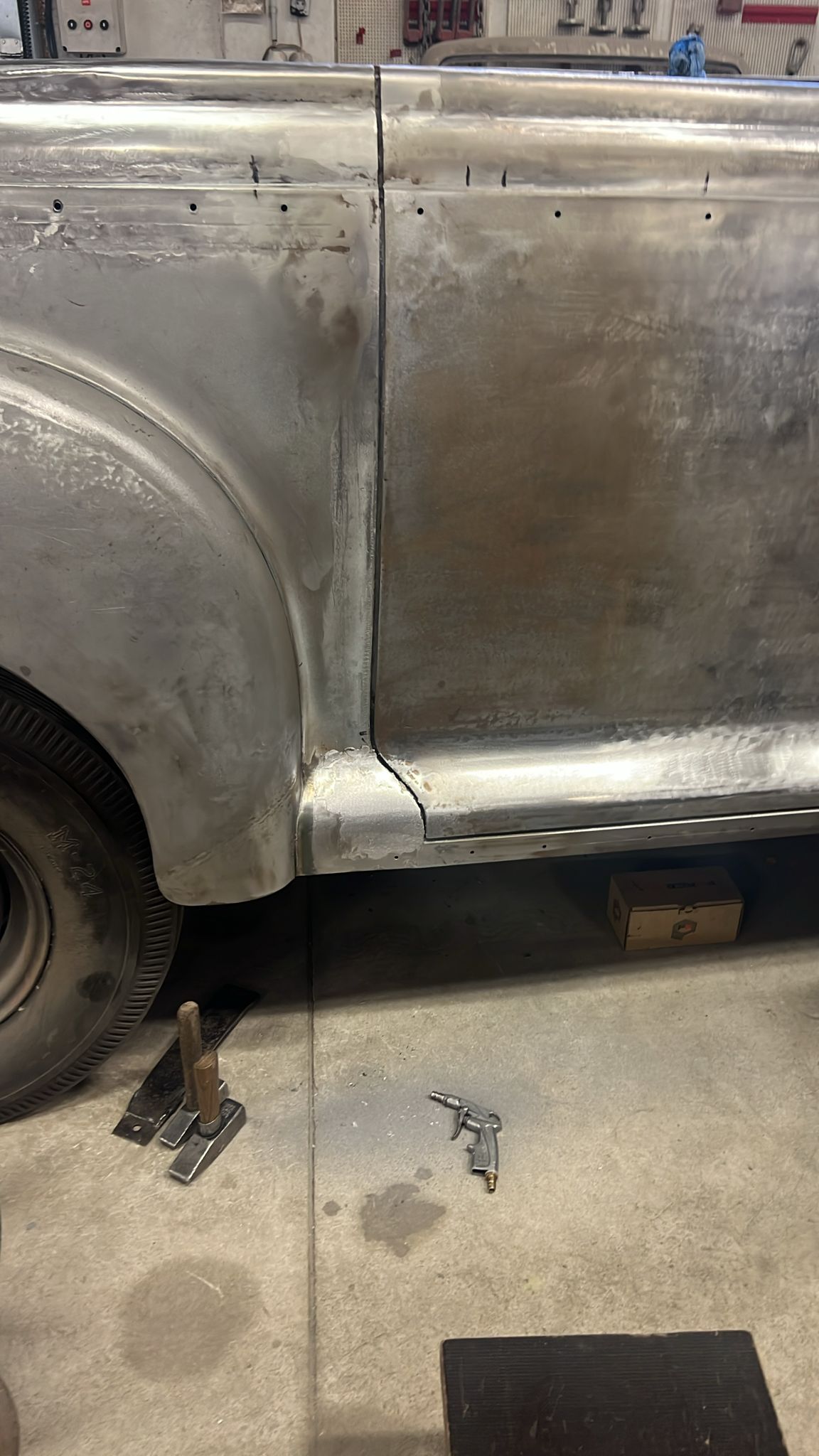

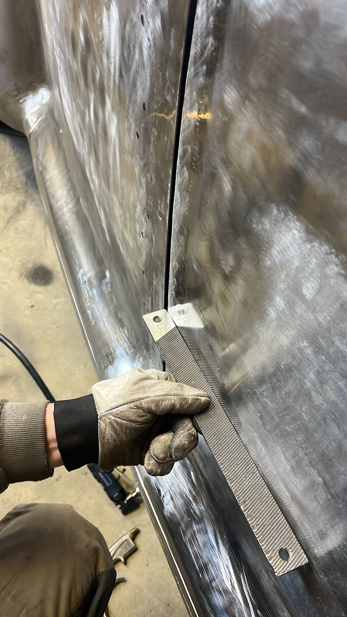

Hakkame siis vaikselt pihta. Alustasime tagaosast ja liigume vaikselt ettepoole. Pildid natuke segamini, aga loodetavasti on arusaadav. Tina kulub kõvasti.
#72
Nüüd siis parempoolne külg ja uksed.
#73

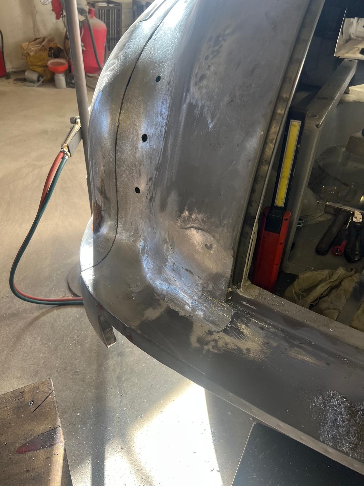

Vasakpoolne külg ja veel mõned kohad paremalt. Samuti sai alustatud ninaosaga.
#74
