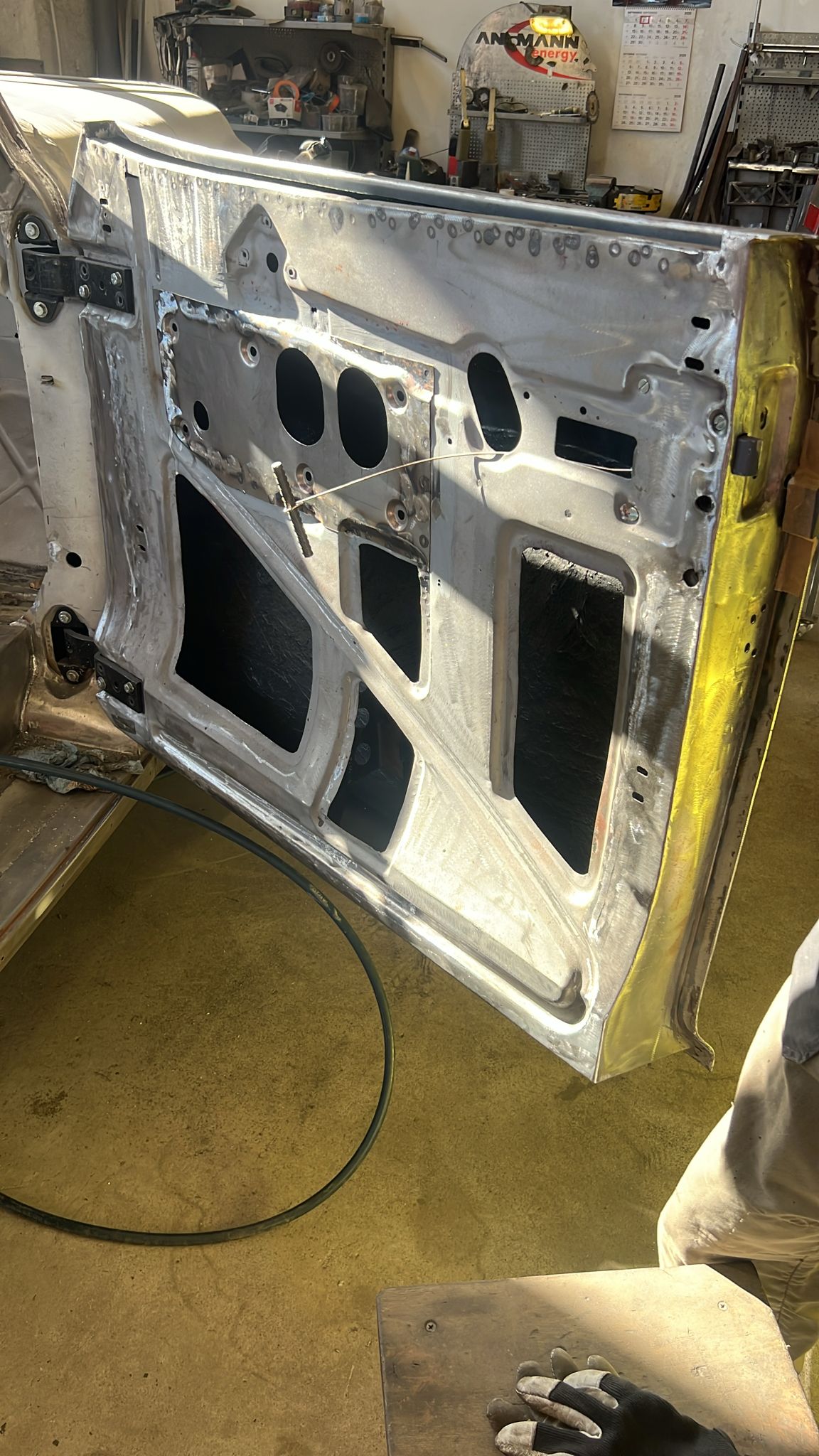

Kõik uksed said maha võetud ja seestpoolt värvitud. Edasi peab sisemised ja välimised paneelid uuesti kokku keevitama.
#63
Uksed said uuesti peale pandud ning mehhanismid ja aknaraamid said tagasi oma kohale. Vasak tagumine uks sai kinni keevitatud.
#64
Tal ei olegi ukse "nahk" valtsitud ümber raami? Et kuidas ta värvitud kujul jääb? Sees sile pind?
#65
(22-01-2025, 21:42 PM)stern100 Kirjutas:  Tal ei olegi ukse "nahk" valtsitud ümber raami? Et kuidas ta värvitud kujul jääb? Sees sile pind?
Jah, need paneelid võisid algselt olla valtsitud raami ümber, aga paremaks ligipääsemiseks, ülemise ääre, mehhanismide, raamide, kinnituste jm paremini sobitamiseks tuli need eemaldada. Nagu piltidel näha, said need keevitatud. Väljanägemine peaks lõpuks sama tulema, ehk siis jääb sile pind, nagu peab. Muidugi saab hiljem tina ja pahtlit lisada ja veel lihvida.

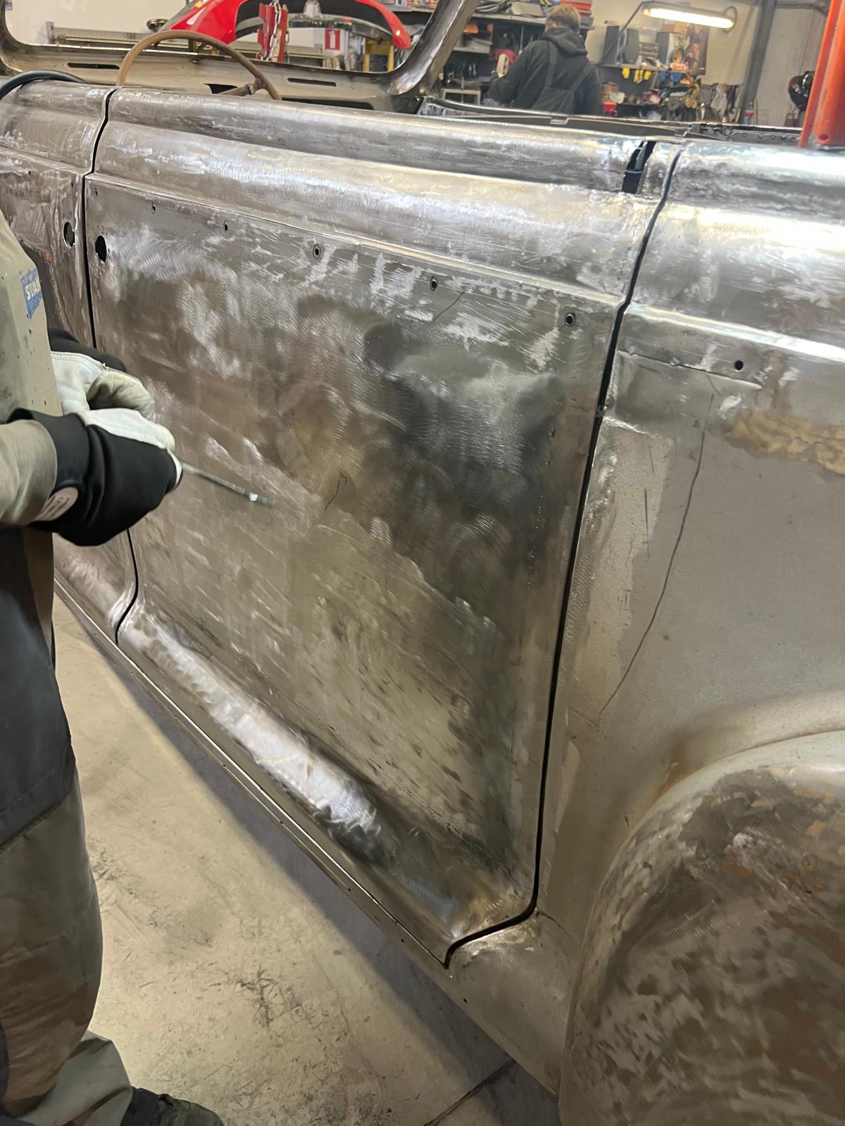

Hakkame siis vaikselt pihta. Alustasime tagaosast ja liigume vaikselt ettepoole. Pildid natuke segamini, aga loodetavasti on arusaadav. Tina kulub kõvasti.
#72
Nüüd siis parempoolne külg ja uksed.
#73
Vasakpoolne külg ja veel mõned kohad paremalt. Samuti sai alustatud ninaosaga.
