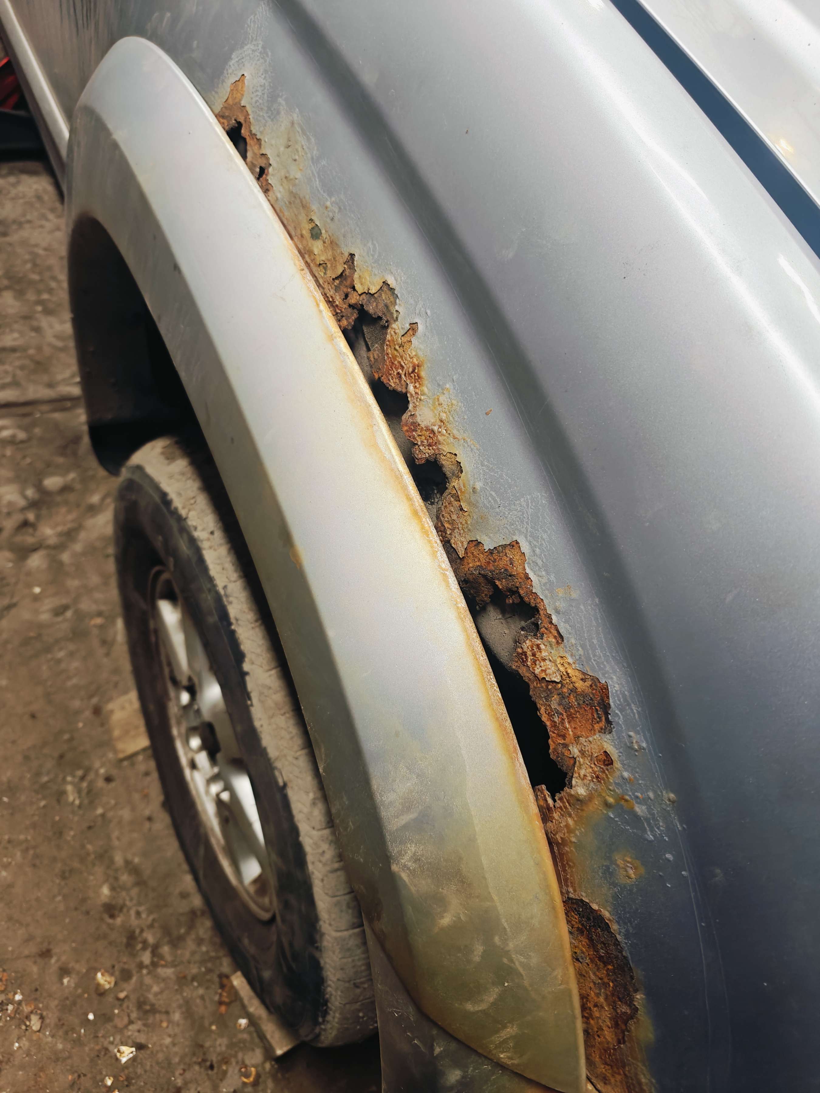

- rooste ja kobrutava värvi alt said välja toodud plekiaugud.
Umbes pooled roosteaugud sai Isuzu neljal täna õhtul ära plaasterdatud.
