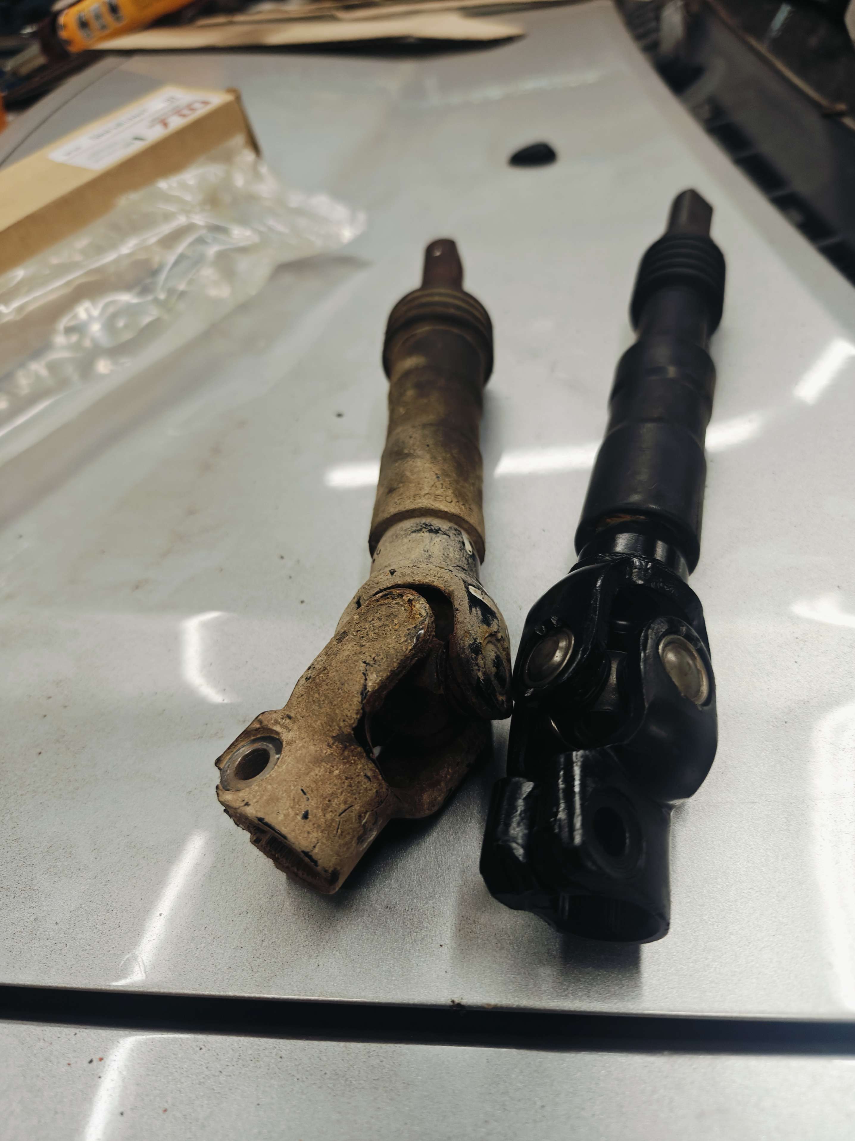

Rämeda lõtku allikaks oli roolikardaani rist. Läbi ussi emmi õnnestus poldid kätte saada ja kardaan vahetada. Arusaamatul kombel oli uue tüki nuutvõll vanast 42mm pikem. Lõin tutikale varuosale relaka sisse ja sai hea.
Ksf Nastik surus esikardaanile külge uue risti ja see malakas sai alla tagasi muterdatud.

Asjalikest tegevustest veel - nimesid nimetamata oli roolikardaani vahetaja töö tulemuseks viltune rool.
Kuna rooli kodar varjas temperatuuriseierit, sai asi korda tehtud. Amatöörlikul moel sai rataste ja rooli nullasend ühendatud.

Ja timmisin veelkord roolikardaani. Kui alguses jäi peale selle vahetust rool viltu ja peitis kodara taha ära temperatuuriseieri siis pärast vigade parandust sai liiga hea ja rool oli veidi viltu teisele poole. Lõin juba käega - armatuurlaud oli täies ulatuses vaadeldav ja milleks vaeva näha.
