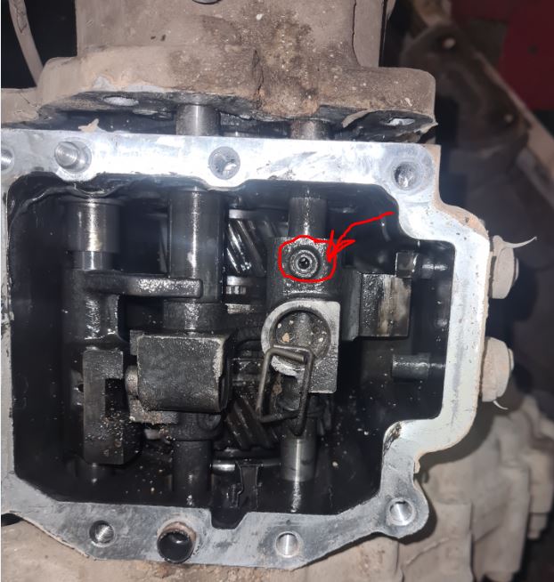

Mazda B2500 manuaalse vahekasti eemaldamise mõistatus sai lahendatud. Seal käiguvahetuse võlli peal on tift, mis tuleb alla välja toksida ja siis magnetiga kinni püüda, et kasti ei kukuks.

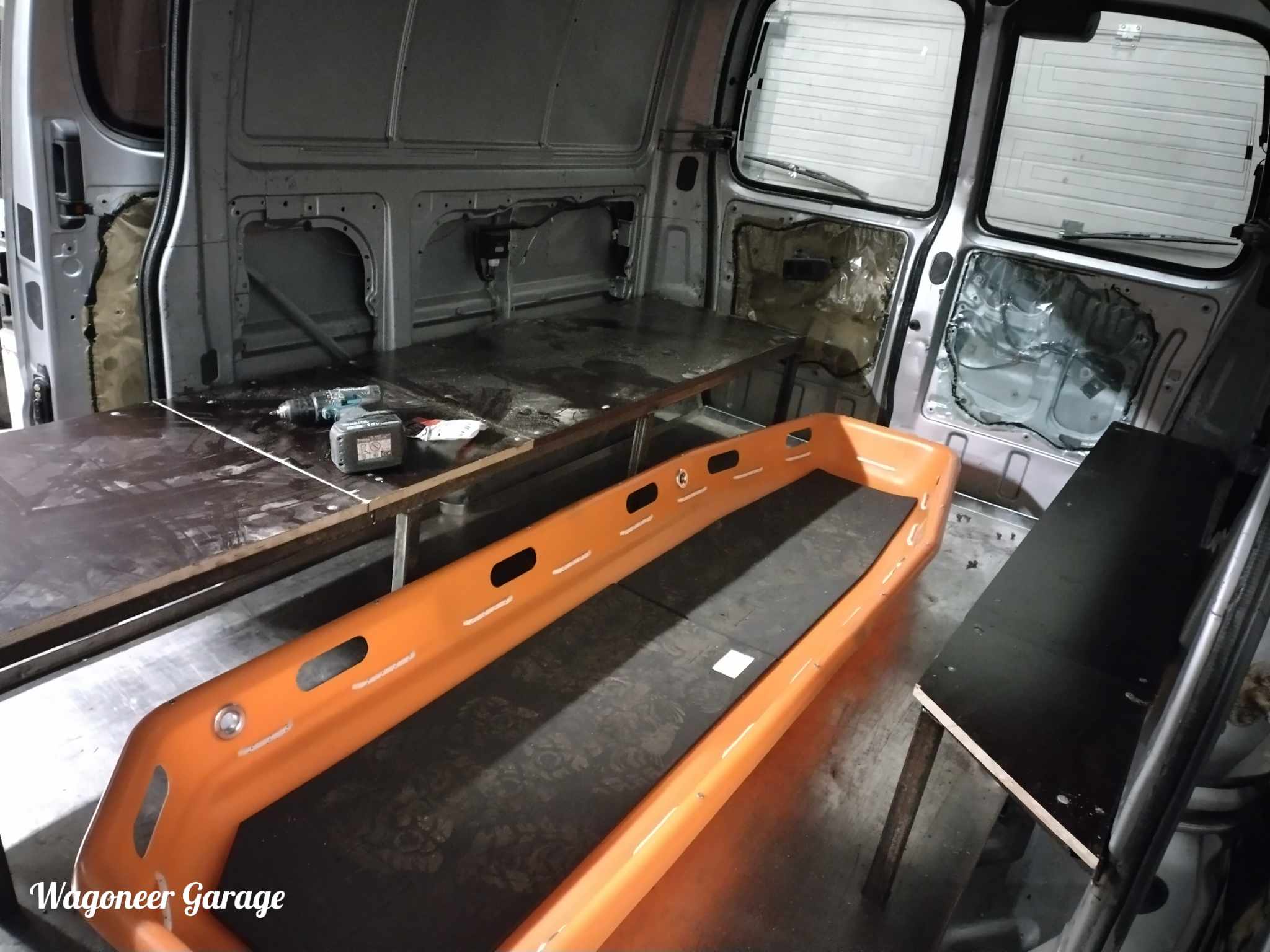

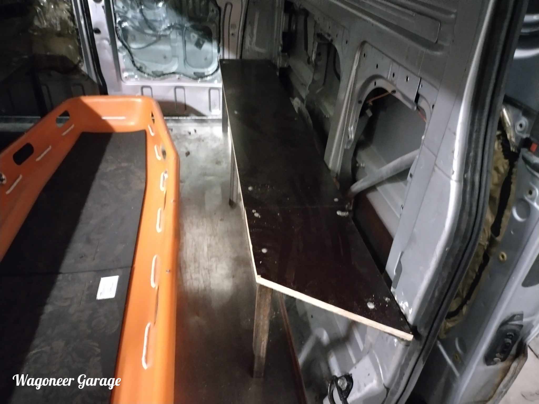

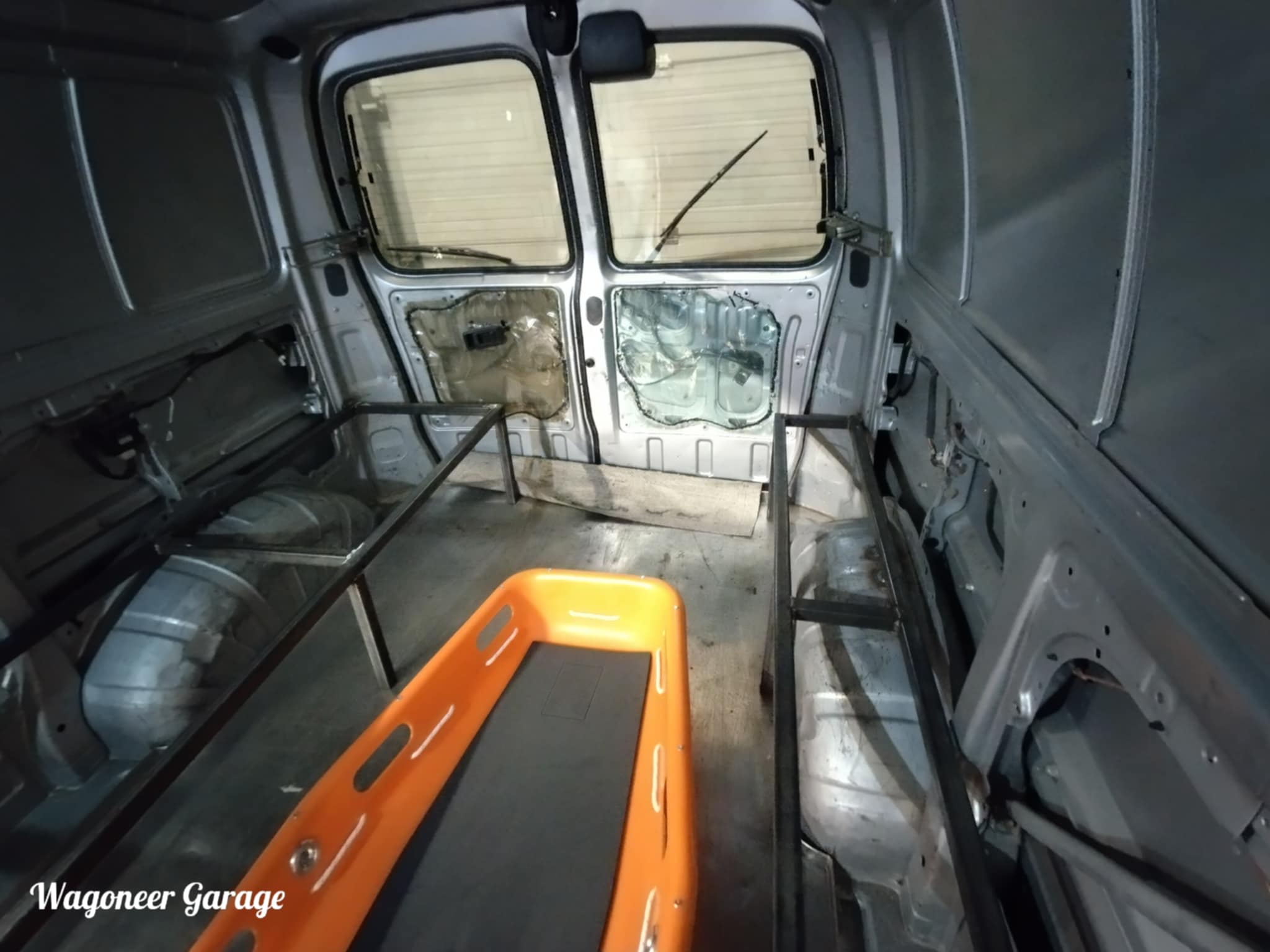

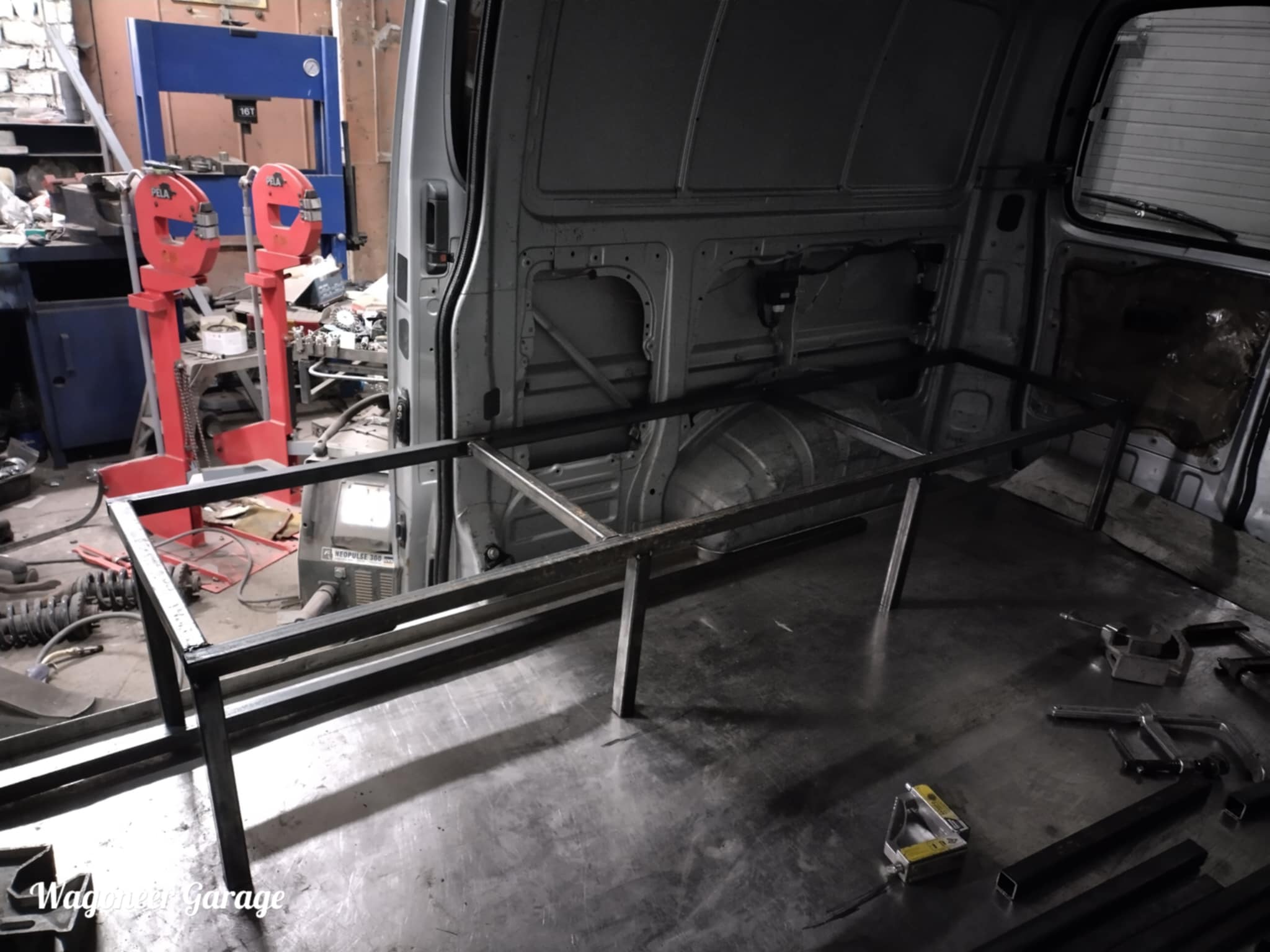

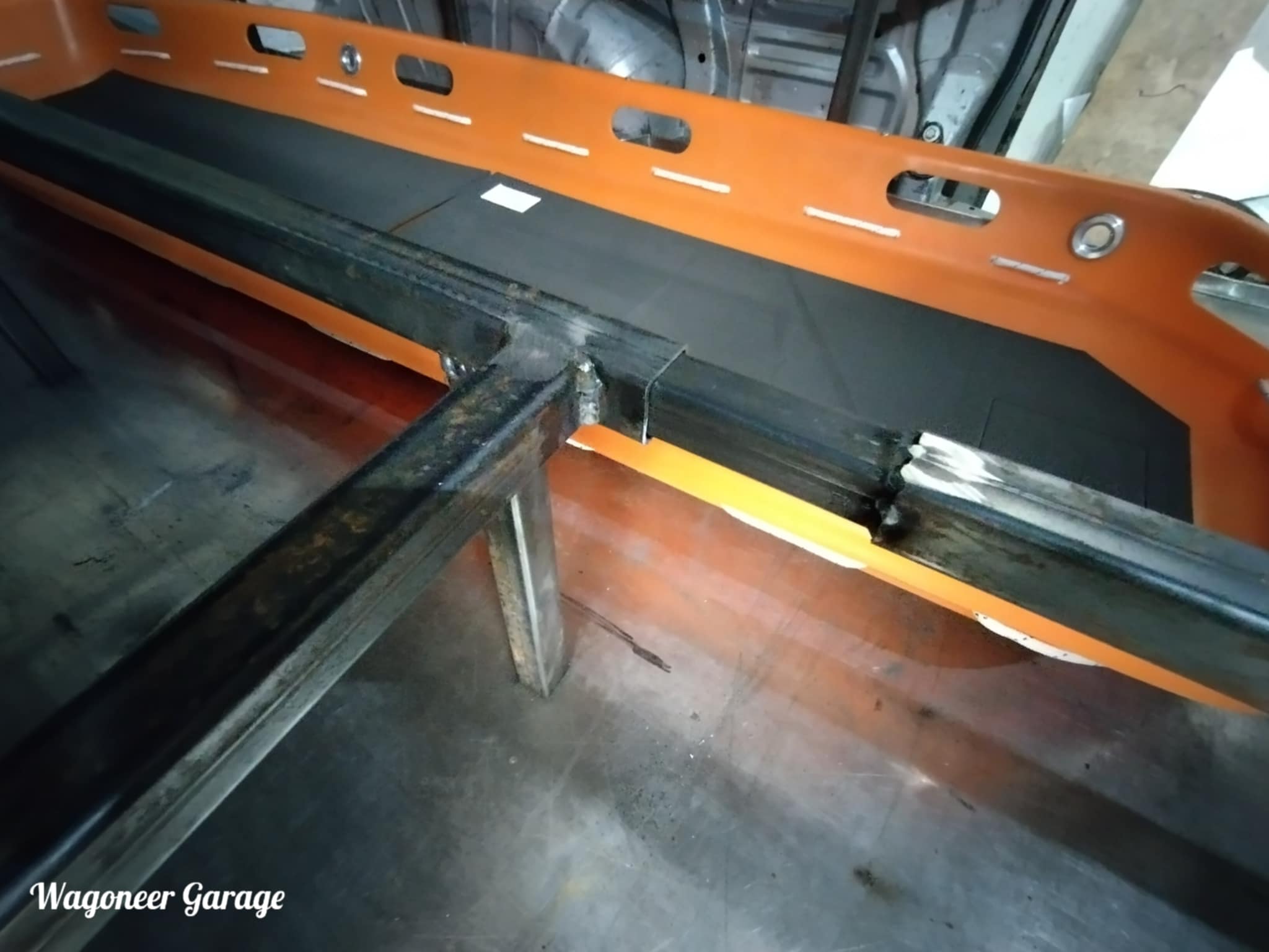

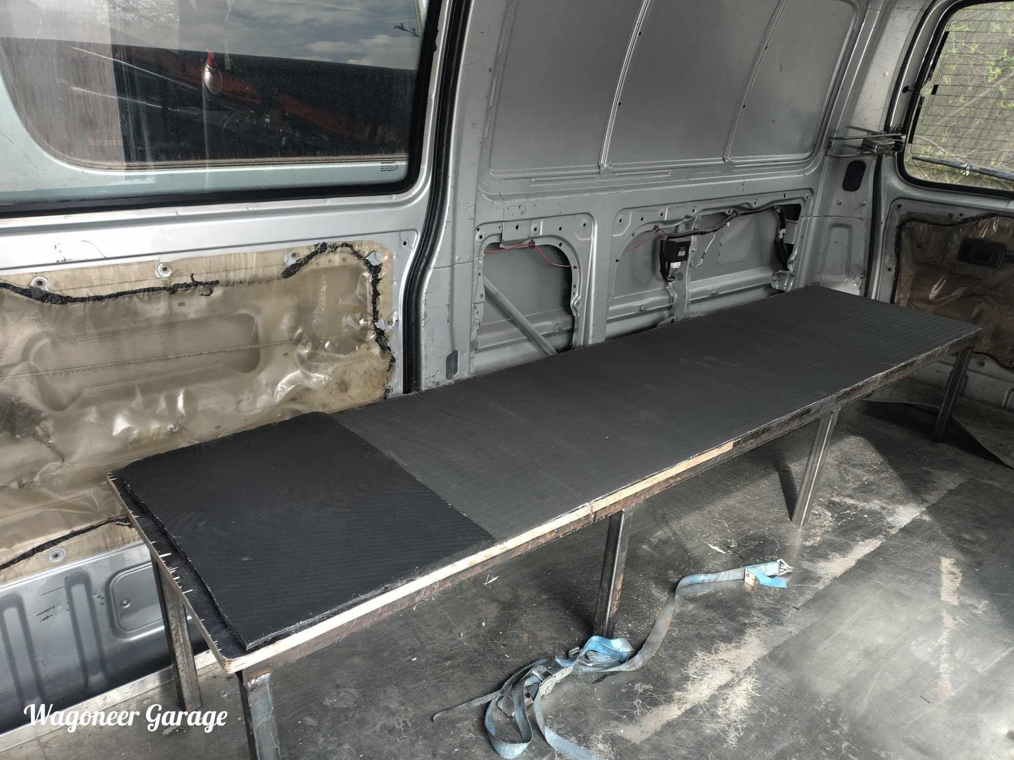

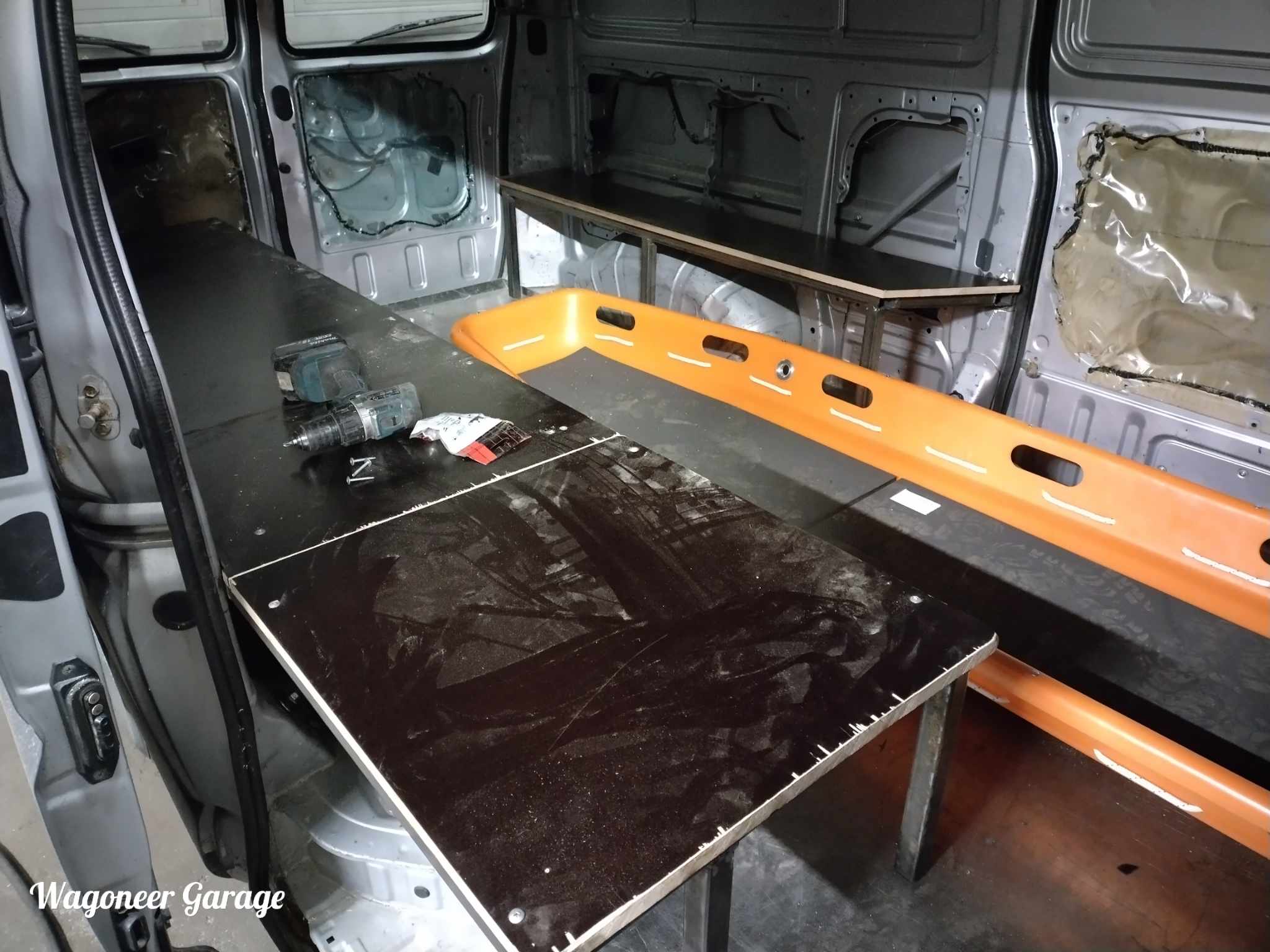

Täna sai bussi raamid sisse. Esialgne plaan teha mõlema külje peale kanderaamidele plated muutus. Kuna selgus,et bussi peab vahest lisaks haavatule mahtuma ka mõni sõdur.
Ehk ühte seina sai plate ja teise seina tuli kitsas pink. Paluti teha nii,et kahe asja vahele saaks panna veel ka korvraami. Kõik mahtus ja jäi natuke ruumi üle ka Smile Nüüd mingit veekindlat vineeri leidma ja vineerile mingi pehmendus mati ka peale. Kanderaami platel saab ka ukseavasse jääva osa eemaldada,et saaks vabalt läbi bussi joosta. Ehk multifunktsionaalne buss.

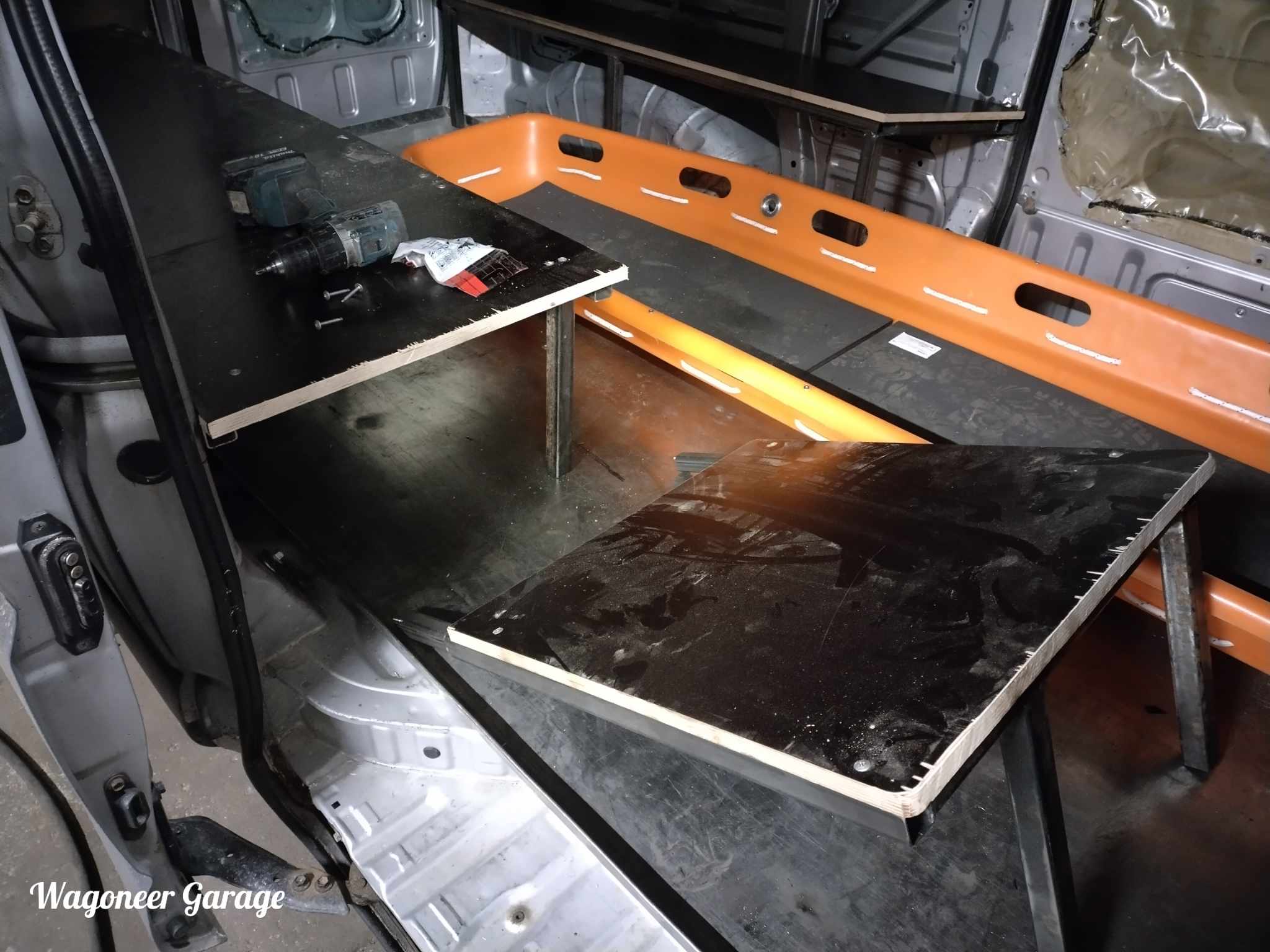

Bussile toodi vineer ja lõikasin jupid sisse. Vaheseina harutasin ka ära seest. Lisaks üllatas bussi generaator pühapäeva hommikul mitte laadimisega. Ehk sai seegi välja kougitud ja remontida lastud(30.-).  Nüüd bussile valgus sisse vaja ja istmete taha kardin.

Täna sai kõik autod seest puhtaks tehtud tolmukaga ja sangadegajongi maki jaoks plastik sisse kruvitud. Magaziinist sai hangitud paar joogamatti ja neist sai bussile pehmendus vineerile tehtud. Kanderaami kohale läks õhuke mis pigem libisemise vastu. Istumise kohale läks 15mm paksune.

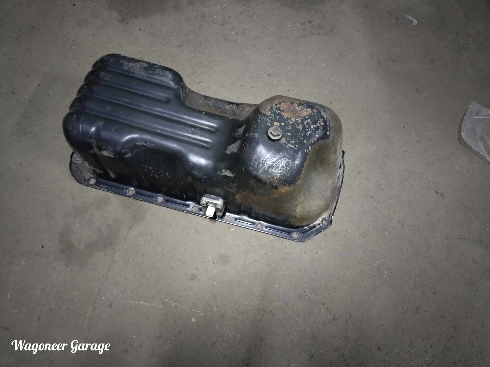

Ja siis juhtus ka suuremat sorti ime. Nimelt mingi aeg tagasi kontakteerus üks KSF ja arvas,et saab aidata vanema 4x4 hiace karteriga. Ja nii läkski. Kaugelt Norrast toodi pea koju kätte. Uskumatu. Ülisuured tänud veelkord KSF-ile,kes päris suure ime korda saatis.

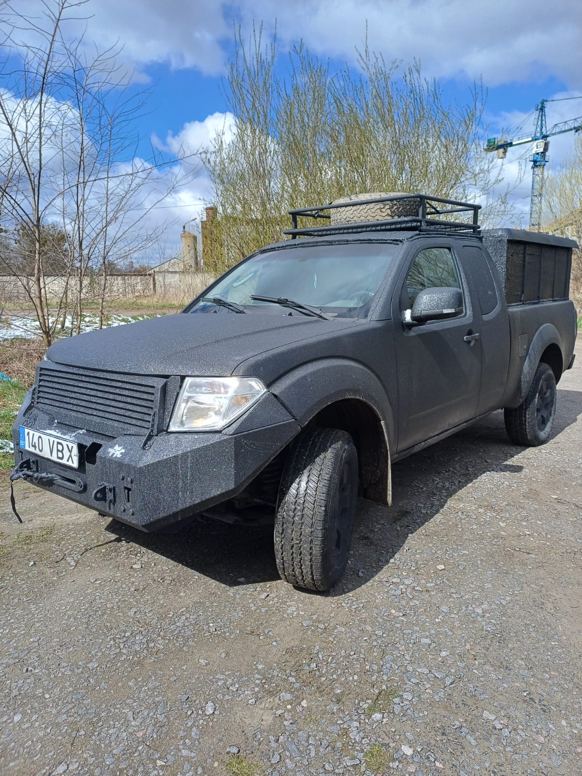

Varem kirjeldatud Navara sai  ära "soomustatud" ja sõitis ida poole minema:
Ei hakka siinkohal pikemalt peatumagi, milliseid probleeme ette tuli ja kui palju oli pisiasju, mis võtsid palju rohkem aega kui suured.

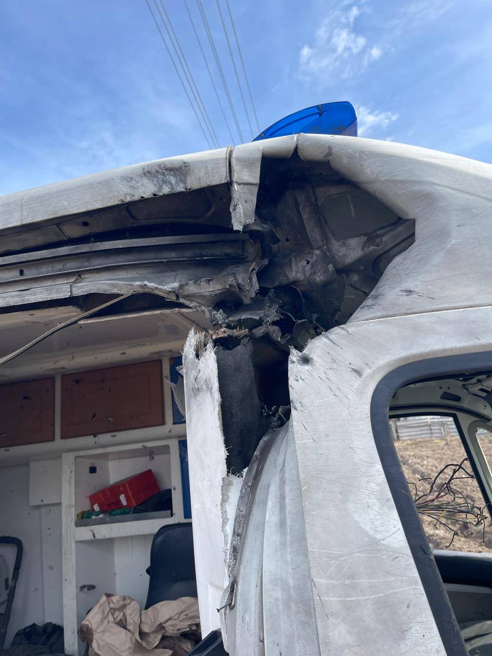

Juhuseid on ikka huvitavaid. Autole kosilast otsides saatsid 155. brigaadi mehed vastu pildid nende kiirabimasinast, mis paar päeva varem oli drooni saanud:

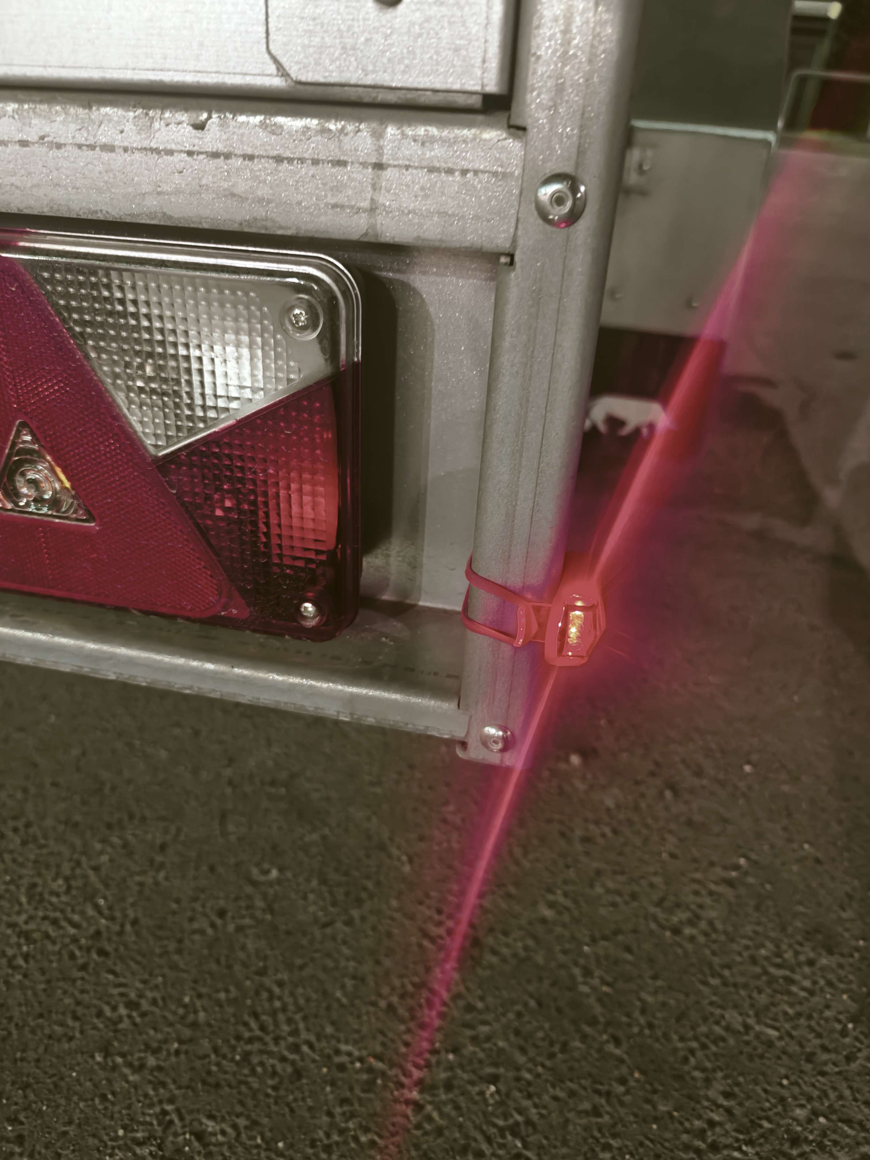

Väljasõidueelsel õhtul sain haagise kätte ja avastasin, et aastal 2025 toodetakse kärusid 13-pin pistikutega.
Veidral kombel oli vana T4 saba all ka moodne pesa, aga Isuzul oli vana, 7 kontaktiga pesa.
Bensukatest ja 24h Prismast õiges suunas üleminekut ei saanud. Lõin käega, matsin varajase stardi mõtted maha ja läksin koju magama. Ülemineku sain järgmisel hommikul Fixusest.
Ühendasin käru sappa ja nentisin, et auto ei anna haagise gabariitidele voolu.
Remondiaega ei olnud, sõitsin käru sabas Fixusesse tagasi (suunad-pidurituled olid OK) ja ostsin taas kaks jalgratta punast tagatuld. Need said kärule taha nurkadesse ja sõit Ukraina poole võis lõpuks alata...
