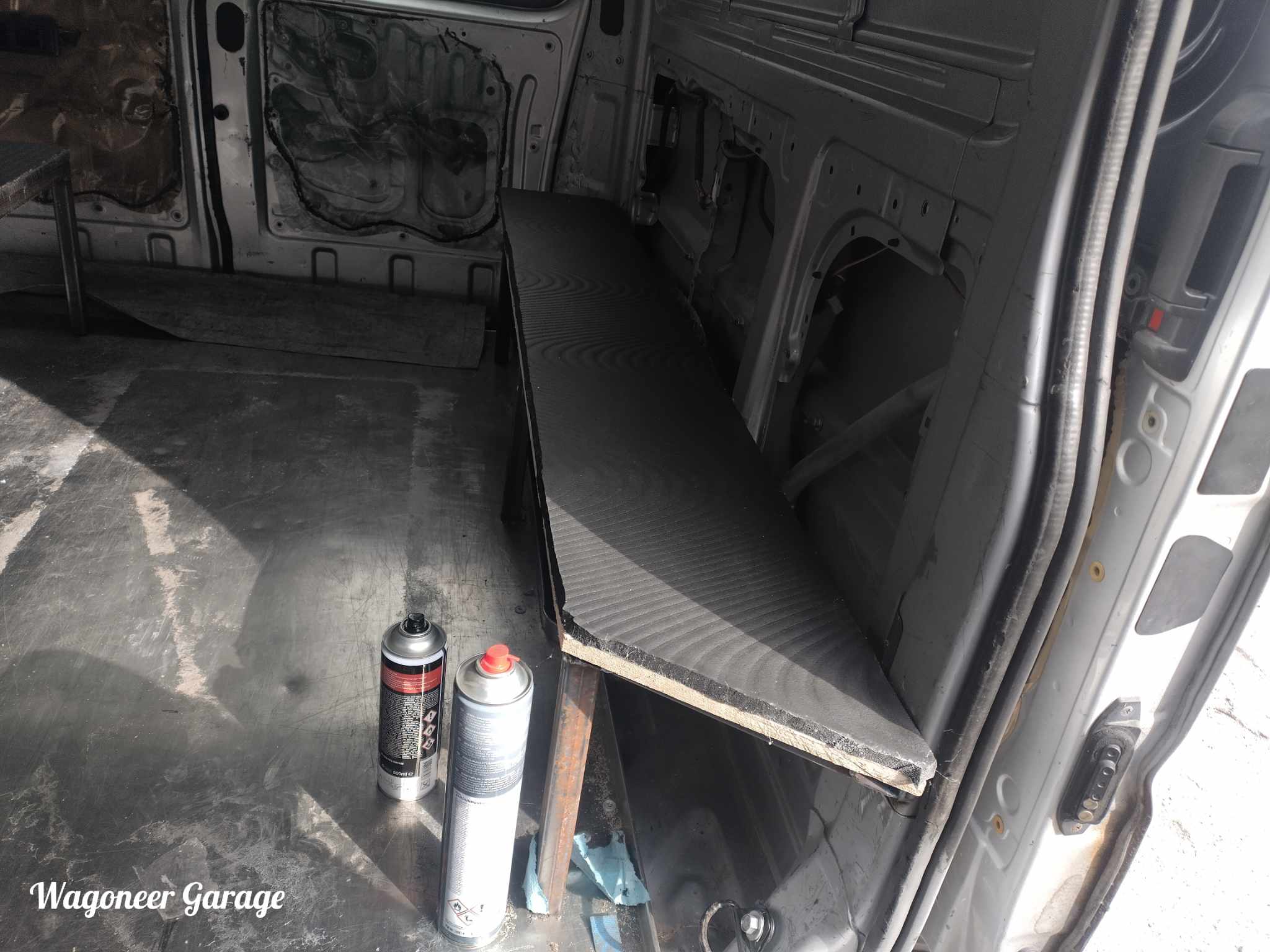

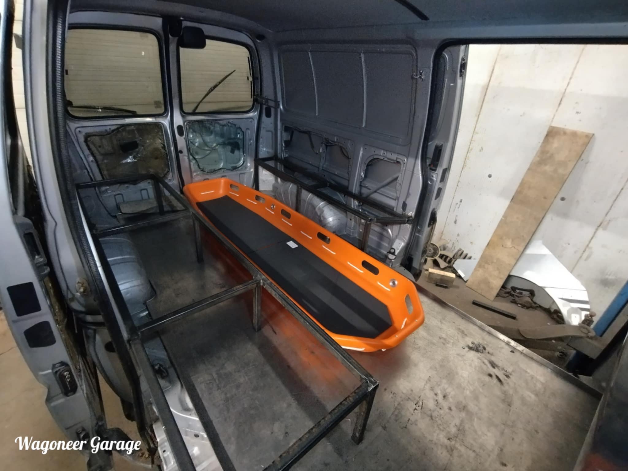

Täna sai bussi raamid sisse. Esialgne plaan teha mõlema külje peale kanderaamidele plated muutus. Kuna selgus,et bussi peab vahest lisaks haavatule mahtuma ka mõni sõdur.
Ehk ühte seina sai plate ja teise seina tuli kitsas pink. Paluti teha nii,et kahe asja vahele saaks panna veel ka korvraami. Kõik mahtus ja jäi natuke ruumi üle ka Smile Nüüd mingit veekindlat vineeri leidma ja vineerile mingi pehmendus mati ka peale. Kanderaami platel saab ka ukseavasse jääva osa eemaldada,et saaks vabalt läbi bussi joosta. Ehk multifunktsionaalne buss.

Bussile toodi vineer ja lõikasin jupid sisse. Vaheseina harutasin ka ära seest. Lisaks üllatas bussi generaator pühapäeva hommikul mitte laadimisega. Ehk sai seegi välja kougitud ja remontida lastud(30.-).  Nüüd bussile valgus sisse vaja ja istmete taha kardin.

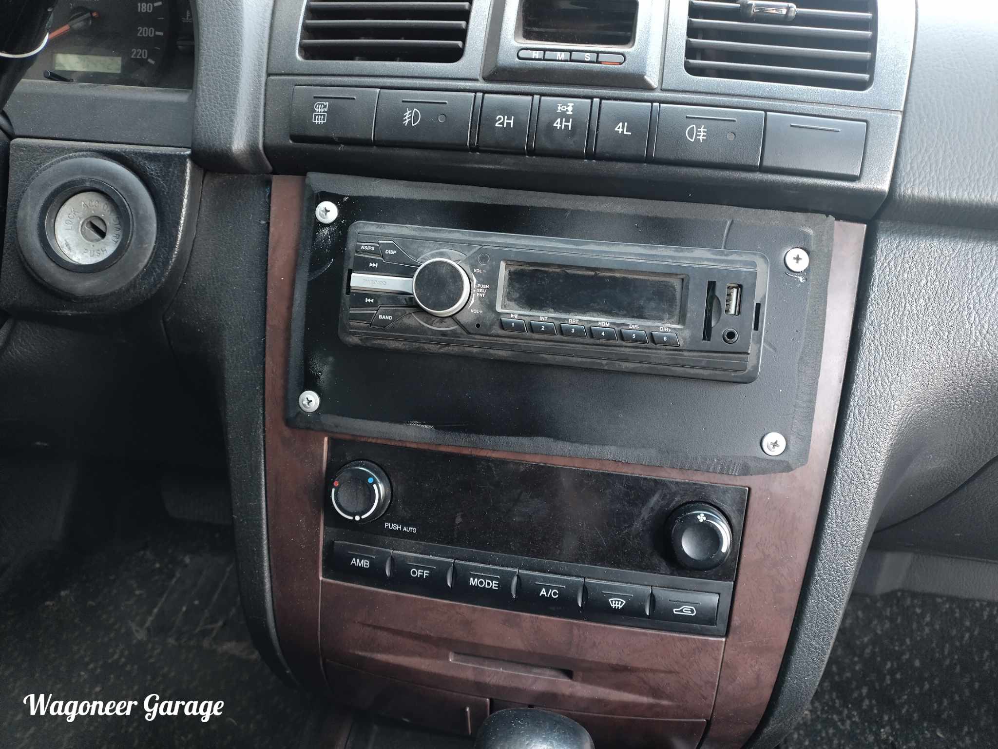

Sanga sai ka mingi biltema stereo sisse. Samuti panin täna DasLehmakesele maki sisse. Tunneli lõpus hakkab juba valgusekuma paistma.

Täna sai kõik autod seest puhtaks tehtud tolmukaga ja sangadegajongi maki jaoks plastik sisse kruvitud. Magaziinist sai hangitud paar joogamatti ja neist sai bussile pehmendus vineerile tehtud. Kanderaami kohale läks õhuke mis pigem libisemise vastu. Istumise kohale läks 15mm paksune.
