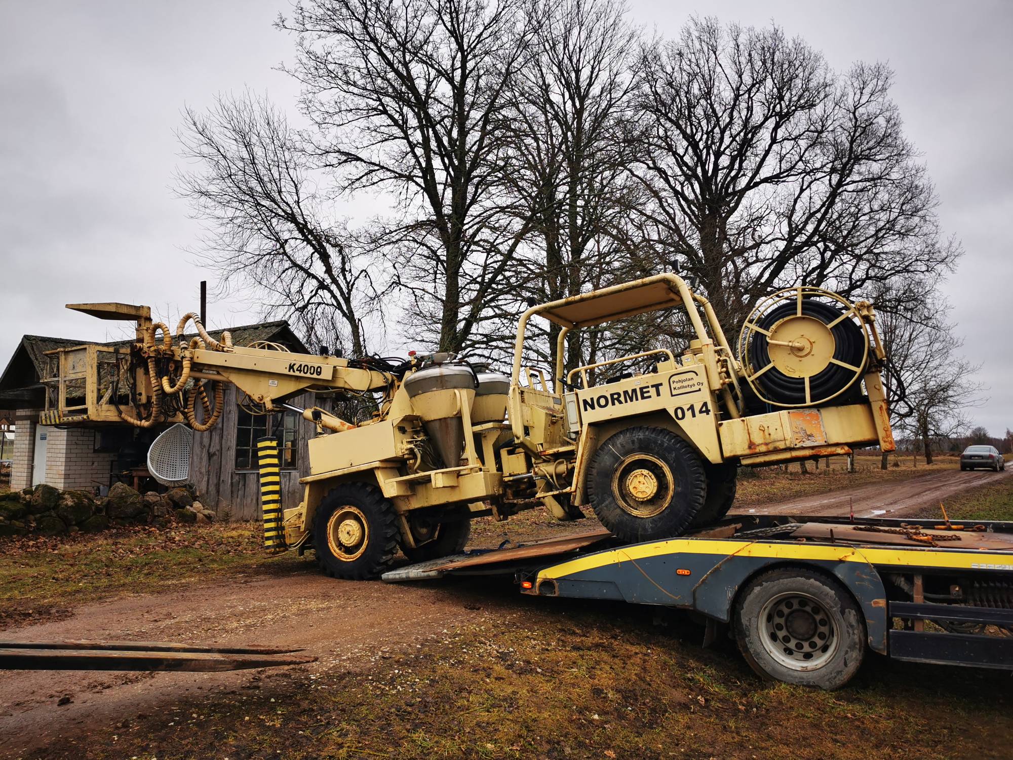

Kui juba sai mõnest tüütust ja aeganõudvast projektist räägitud siis midagi lihtsamat ka.
Tegu siis NORMET grupi toodanguga 90ndatest. Täpset dateerigut ei teagi, ütleme on on lihtsalt vana. Nii vana et isegi tunnelitöödeks enam ei kõlba.
Mootor 6 silidrine deutz, õhkjahutusega. 2 käiku edasi, kaks tagasi, hüdrovedu.
Koppel keerab hauas ringi sellepeale aga treilaga tõin ära ilma suurema vaevata.
Tegemist jagub iseenesest aga hetke seisuga on kodumajapidamises igati kasutuskõlblik asi, rennid saavad puhastatud, puud pügatud, õunad korjatud. Ja rohkem pole vajagi.

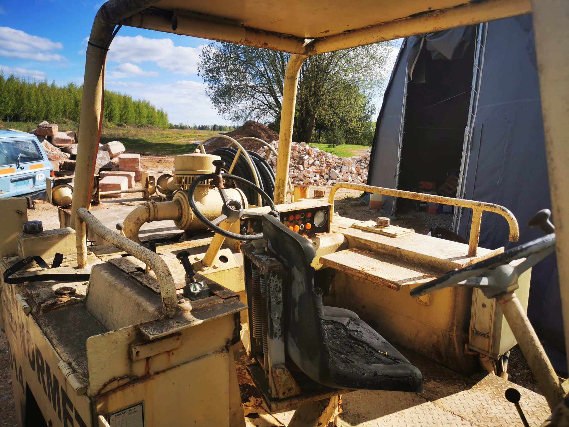

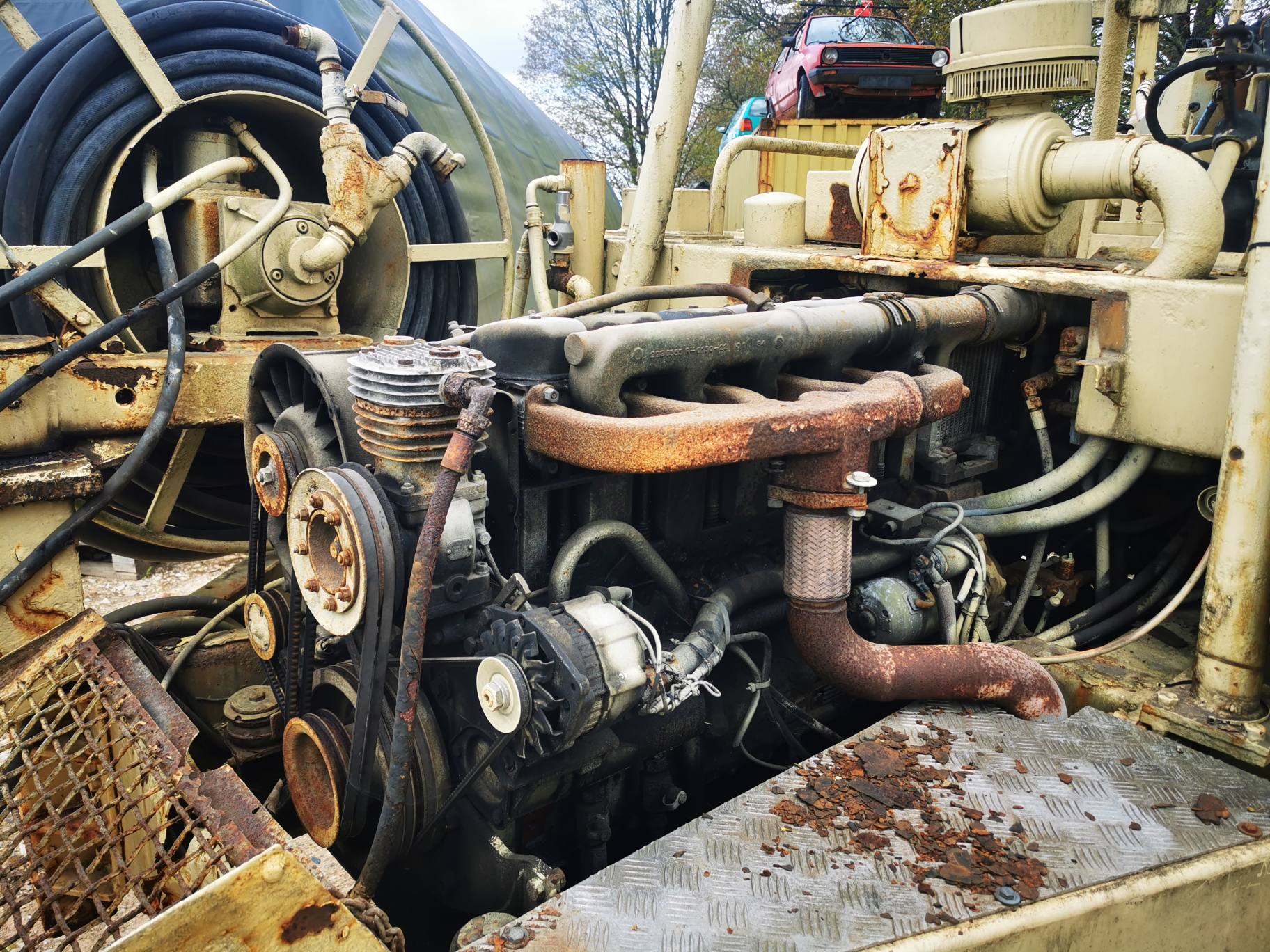

(06-05-2025, 23:48 PM)isandpauk Kirjutas:  Mis otstarbeks on see salapärane pool masina tagaosas? Kas masin töötab ka tuule , päikese ja põlevkiviga?
Antud pool on veevooliku jaoks, hüdromootoriga veab vooliku poolile tagasi. Vett oli vaja peamiselt pesu jaoks. Need kaks roostevaba tünni olid keemilise lõhkeaine tünnid, anfo ja maatrix üldiselt. Neist tünnidest siis pumpasime edasi läbi vooliku seda keemiat ettepuuritud aukudesse lõhkamise tarbeks. Vastikult happeline ja söövitav materjal, kipub masina jube hästi roostetama ajama.  Lõhkeaine pumbad olid ammu eemaldatud, nüüd võtsin tünnid ka maha ära. Saab sinna keskele hea koha suure survepesuri jaoks et katuseid pesta.
Aga jah, sellele masinal elektrimootorit ei ole kuid üldiselt on paljudel teistel Normetitel kaablirull ka peal, et töökohta jõudes saab diisli seisma jätta ja hüdraulika elektrimootori pealt käima lülitada.
