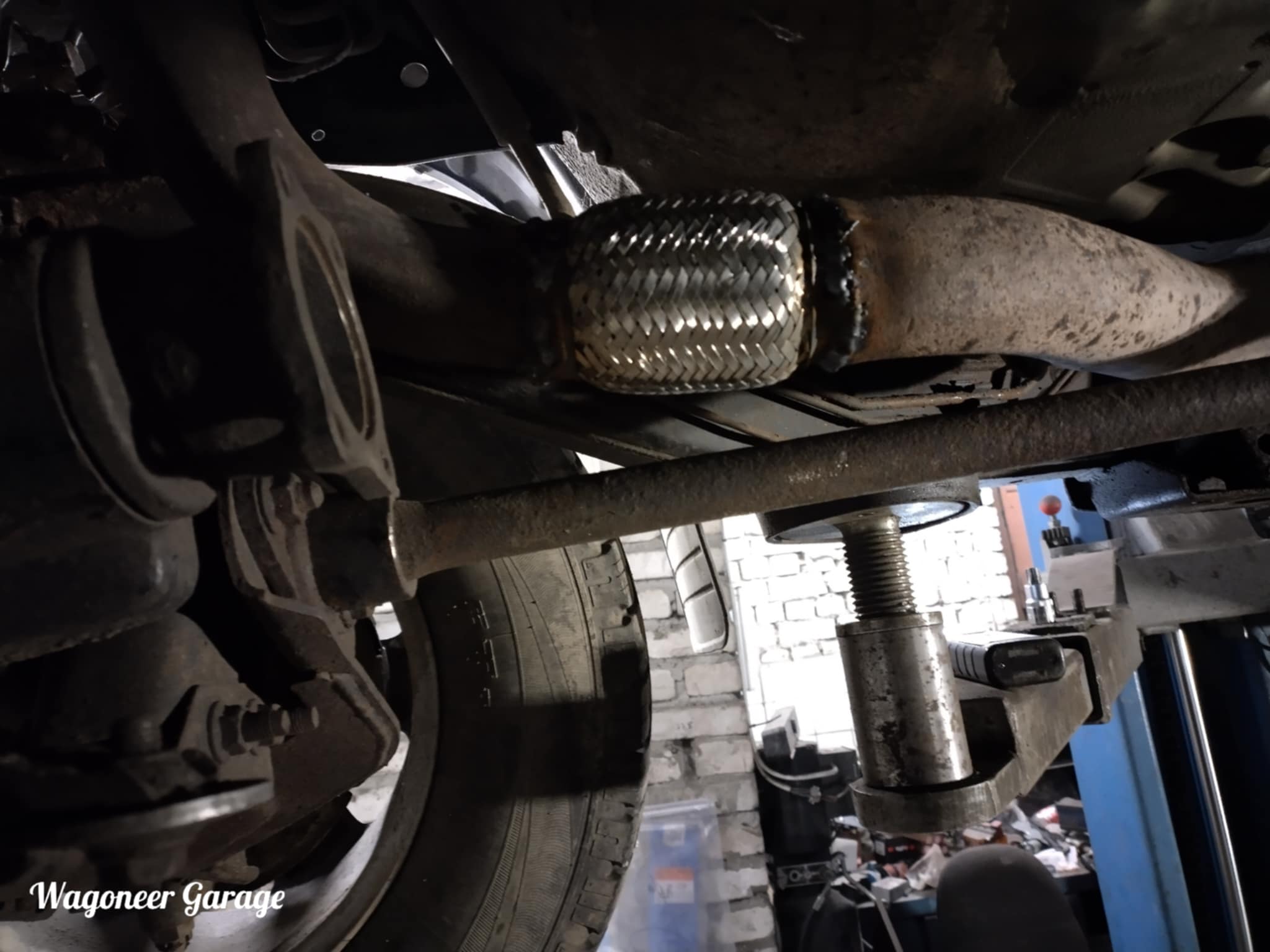

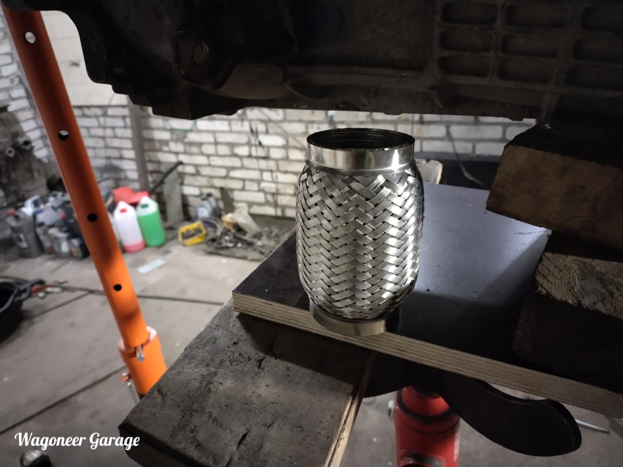

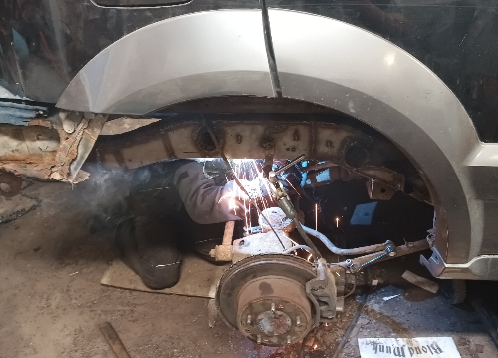

Eelmisel nädalal käis abis ksf. Linnuke, kes vahetas Peipsi-kahe piduritorud ära nii kiiresti, et peame leidma kiirema säriga kaamera tema pildile püüdmiseks.

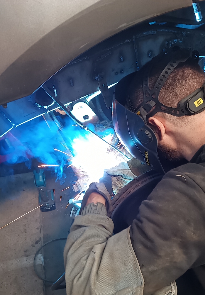

Siis tuli ksf. Rene01 keevitama...
Ja täna tuli ksf. Rene01 taas keevitama.
Järgnevatel piltidel ksf. Rene01 tööl:
ja puhkehetkel:
ja puhkehetkel:

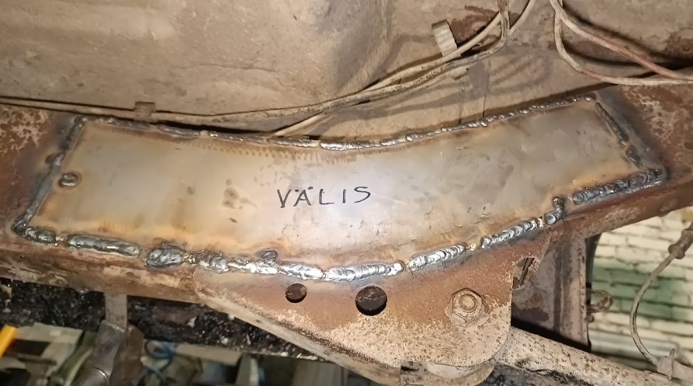

Eile jätkusid keevitustööd peipsi kahe kallal. Kui ksf. Rene01 autot keevitas, siis lasin paagi dinitrol ml-iga üle... Mille olin päev varem ära hapendanud.
Tänaseks oli paak valmis… ehk pealemääritud mögin oli niipalju kuivanud, et enam ei voolanud. Ainult kleebib pisut.
Lisaks pani Ksf. Rene 01 peale viimased lapid.... Tänaseks vähemalt. Üks kere kronsa vajab veel doonorilt ümberkleepimist.

Täna lõppesid ksf. Telc-i etteaste järel Peipsi-kahe keevitustööd - raami ja kere vahele sai kleebitud doonorilt lõigatud kronsa.

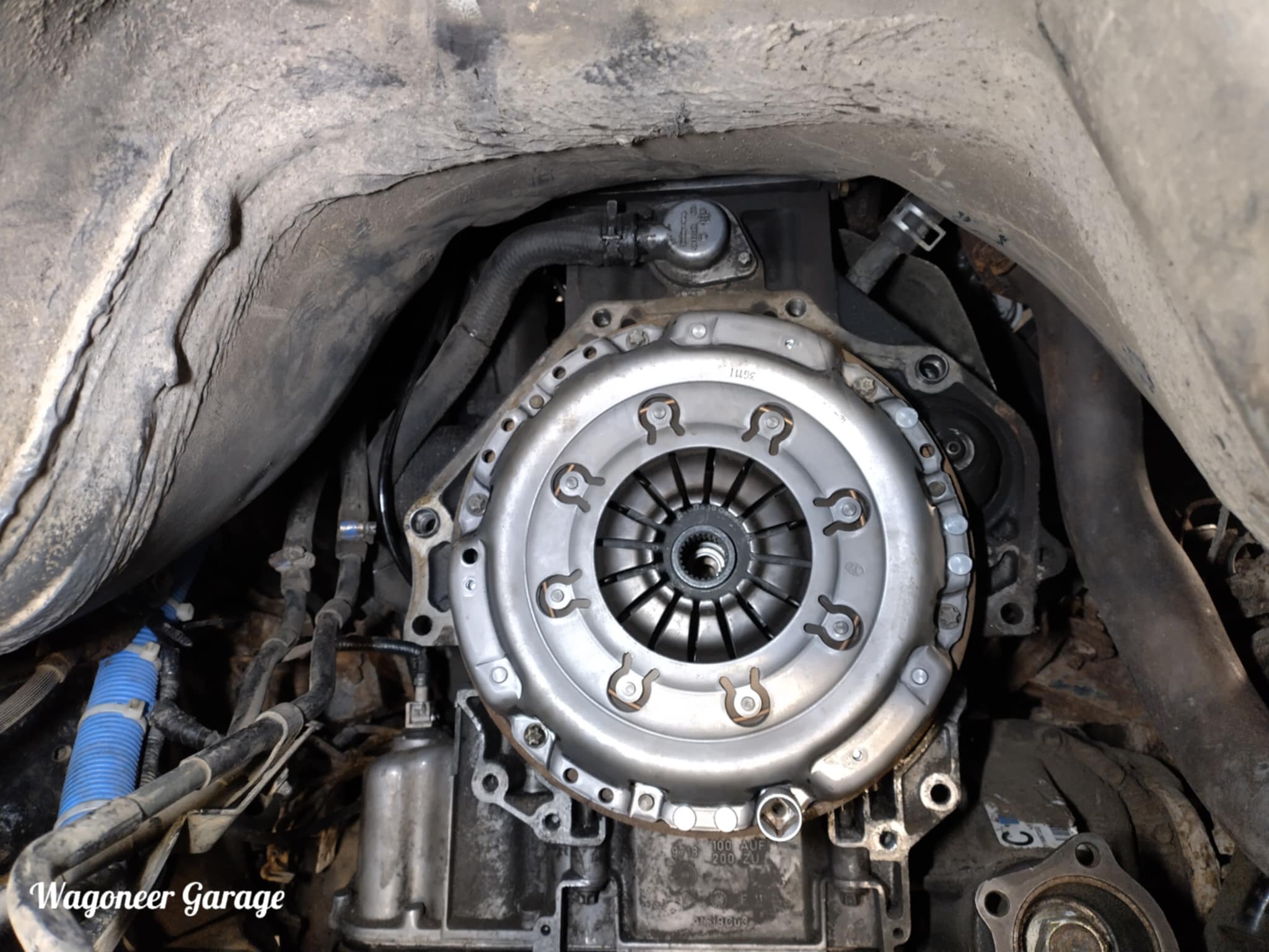

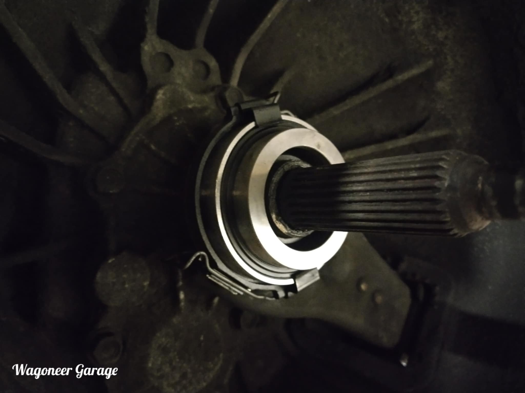

Täna sai tõstukile aetud uuesti Frontera. Plaan oli aru saada miks sidur libiseb. Kast maha ja selgus ka põhjus. Millegi pärast oli doonorile paigaldatud vale survelaager mis oluliselt kõrgem. Nüüd jälle targem. Uut hooratast ei õnnestu enam reaalselt mõistliku raha eest kusagilt hankida. Saksas küsiti originaali eest 1300.- Pidasin seda natuke kalliks. Raplamaasturist sai hangitud 100.- eest vähemalt loksutades tihkena tundunud vunkratas. See mis all oli,loksub ikka koledalt. Alla läks ka uus sidurikomplekt koos uue survelaagriga. Lisaks selgus ka liigse väljalaskemüra põhjus. Katkine sukk. Kuna kast oli jalust ära ja sõbral oli sobilik sukk riiulis olemas,vahetasin selle ka ära. Siis tuli kuri kõne ja pidin töökojast lahkuma

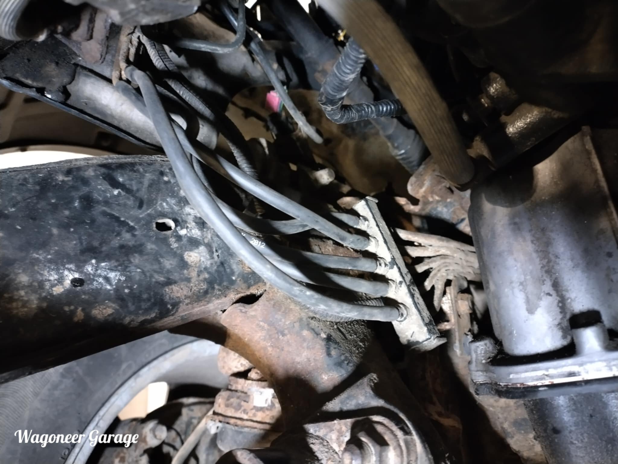

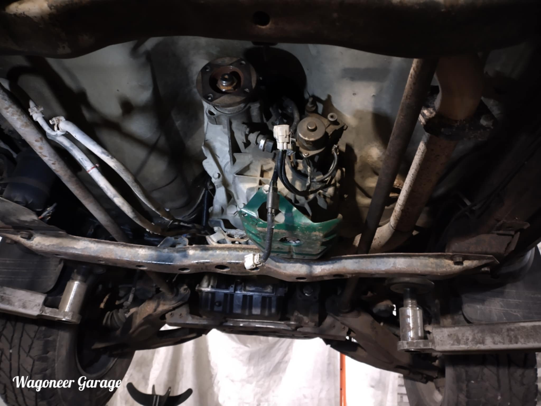

Täna sai ülejäänu ka kokku ja töötab kenasti. Sai hakatud uurima ka probleemi miks esisilla 4wd välja ei tule. Doonorilt vahetasi korralikuma vaakumtorustiku ja vaakumkollektori. Teise Frontera pealt kontrollisin ka,et kõik voolikud õiges kohas oleks. Probleem ei lahenenud
Tundub,et mingi lüliti/andur on jama kusagil. Sest 4wd nupust sisse vajutades on 4wd sees kui nupust maha vajutada,siis hakkab kiirelt vilkuma tuluke ning vaakum jääb ikkagi peale 4wd "on" otsale. Samuti läheb muidu 4 wd high/4 wd low kang lukku kui 4wd nupust välja lülitada. Hetkel jääb ka kang vabalt liikuma. Igasugu vaakum lülitid kapoti all on erinevatelt doonoritelt juba korduvalt ümber visataud ja tulemus ikka sama.
Kui kellegil on ligipääsu mingitele vaakum skeemidele või 4wd osa elektriskeemidele oleks ülimalt huvitatud.
Tundub,et mingi lüliti/andur on jama kusagil. Sest 4wd nupust sisse vajutades on 4wd sees kui nupust maha vajutada,siis hakkab kiirelt vilkuma tuluke ning vaakum jääb ikkagi peale 4wd "on" otsale. Samuti läheb muidu 4 wd high/4 wd low kang lukku kui 4wd nupust välja lülitada. Hetkel jääb ka kang vabalt liikuma. Igasugu vaakum lülitid kapoti all on erinevatelt doonoritelt juba korduvalt ümber visataud ja tulemus ikka sama.Kui kellegil on ligipääsu mingitele vaakum skeemidele või 4wd osa elektriskeemidele oleks ülimalt huvitatud.

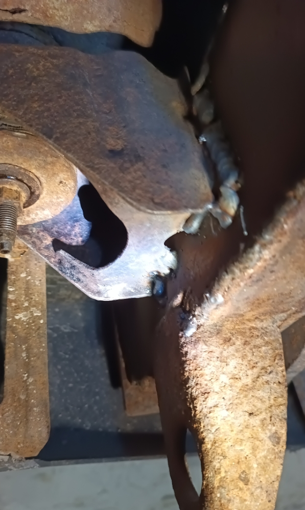

Frontera 4wd jamad said ka korda. Nüüd suurematest asjadest jäänud parema pooltelje vahetus. Sõber sai ka kinni jäänud esikardaani nuutidest lahti. 10kw induktsioon pidi oma kogu võimsuse välja panema. Aga lahti ta tuli. Nüüd kardaaniristid ja siis jääb veel tavaline õlid/filtrid tegevus.

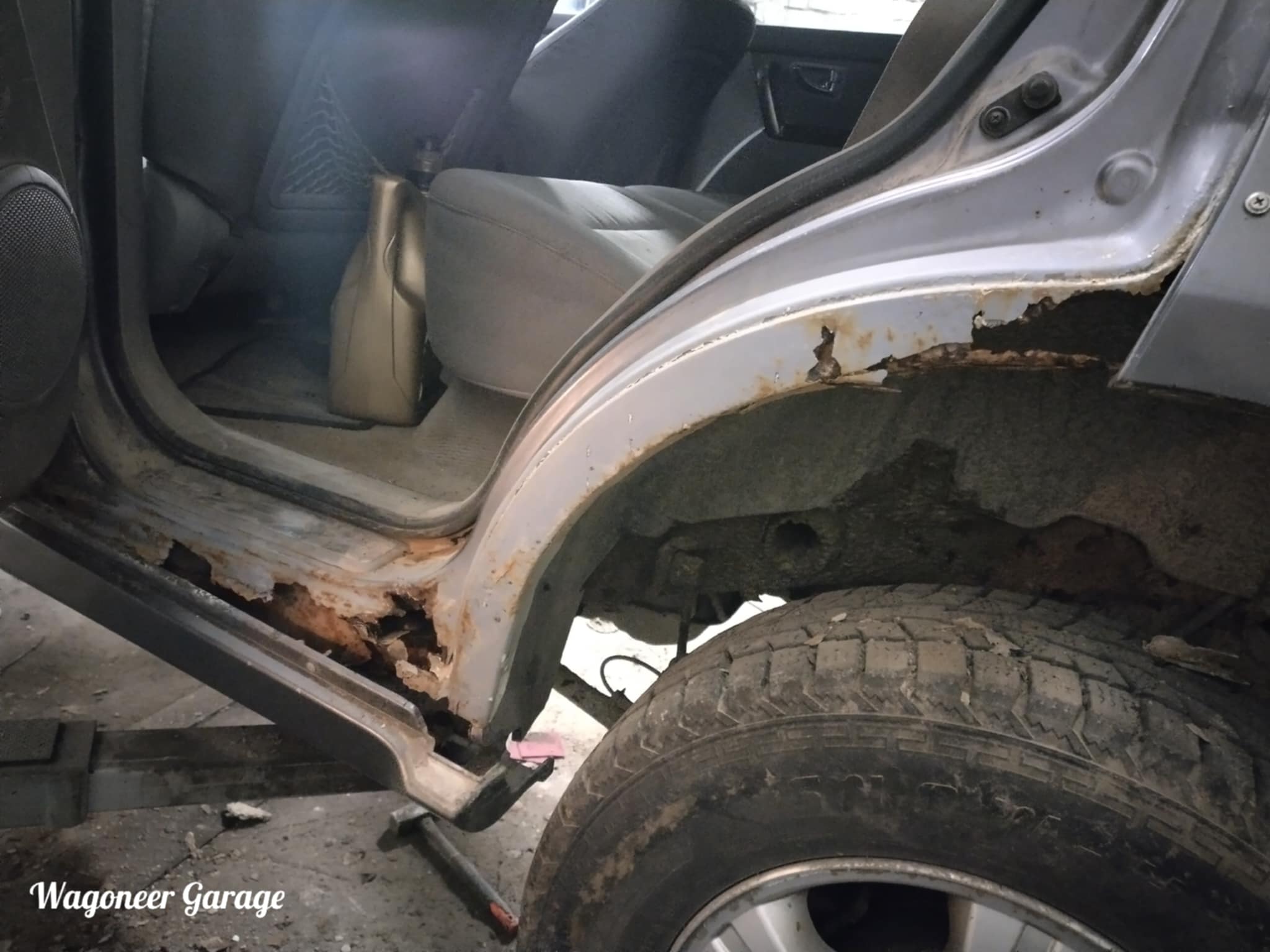

Täna sai käidud ja Võrumaa metsadest ära toodud üks Sorento. Hinnaks 500.- ja lisaks maksan ka mootorsõidukimaksu ära.

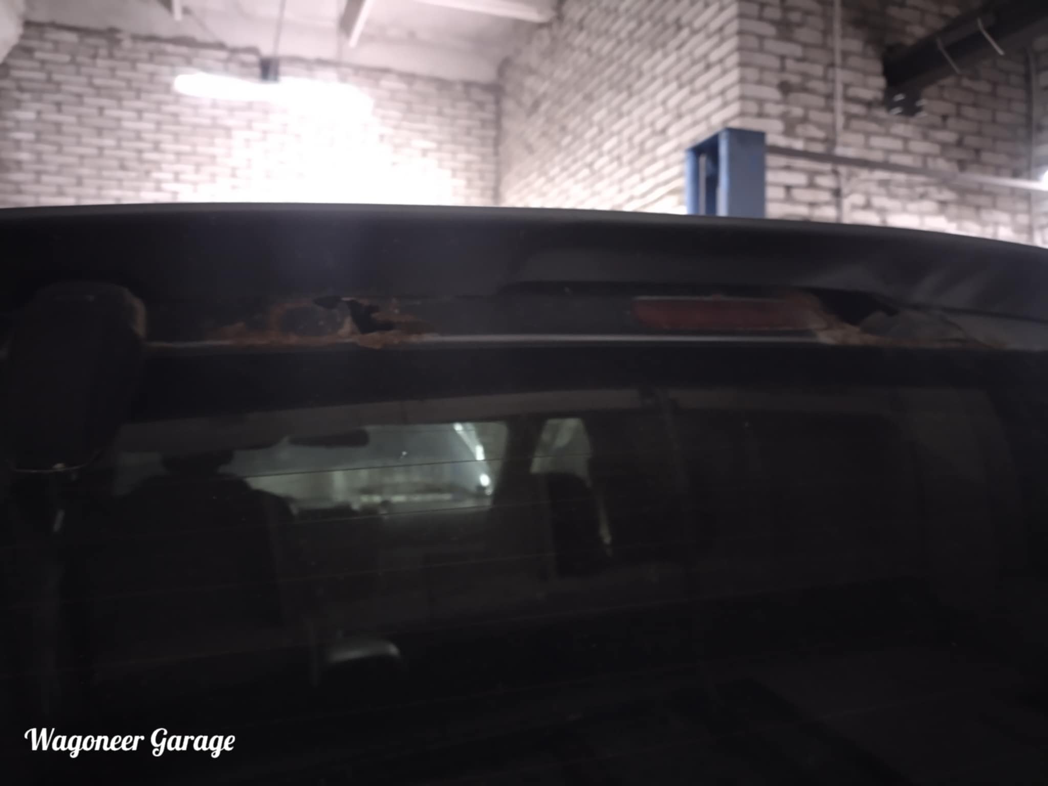

Tõstukil selgus,et raami juba keevitatud. Need risti torud ka korralikult uute vastu vahetatud. Aga raami tagaots on mäda. Loomulikult on ka karpide asemel makroflex ja mastiks. Paak ka lekib. Lisaks on tagaluuk totaalselt mäda nii ülevalt kui alt. Lapitud seda kilekoti ja pahtliga.
