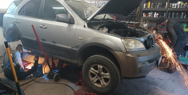

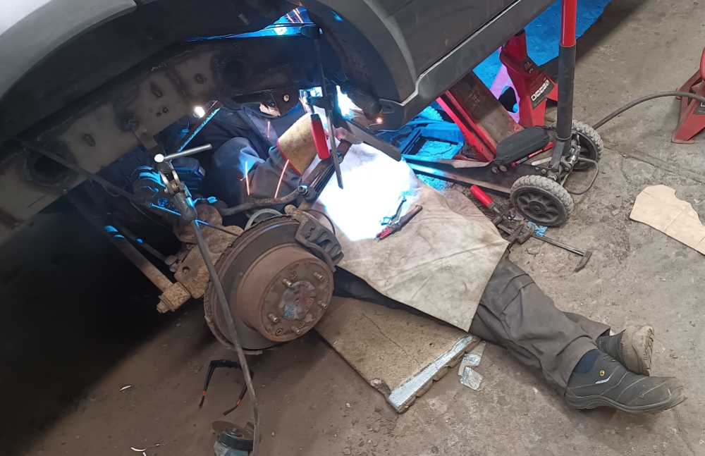

Eelmisel nädalal käis abis ksf. Linnuke, kes vahetas Peipsi-kahe piduritorud ära nii kiiresti, et peame leidma kiirema säriga kaamera tema pildile püüdmiseks.
Siis tuli ksf. Rene01 keevitama...
Ja täna tuli ksf. Rene01 taas keevitama.
Järgnevatel piltidel ksf. Rene01 tööl:
ja puhkehetkel:
ja puhkehetkel:

Eile jätkusid keevitustööd peipsi kahe kallal. Kui ksf. Rene01 autot keevitas, siis lasin paagi dinitrol ml-iga üle... Mille olin päev varem ära hapendanud.
Tänaseks oli paak valmis… ehk pealemääritud mögin oli niipalju kuivanud, et enam ei voolanud. Ainult kleebib pisut.
Lisaks pani Ksf. Rene 01 peale viimased lapid.... Tänaseks vähemalt. Üks kere kronsa vajab veel doonorilt ümberkleepimist.

Täna lõppesid ksf. Telc-i etteaste järel Peipsi-kahe keevitustööd - raami ja kere vahele sai kleebitud doonorilt lõigatud kronsa.

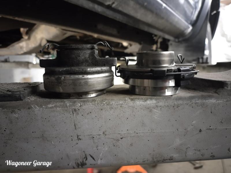

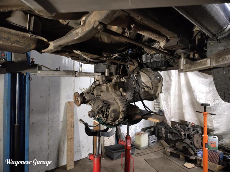

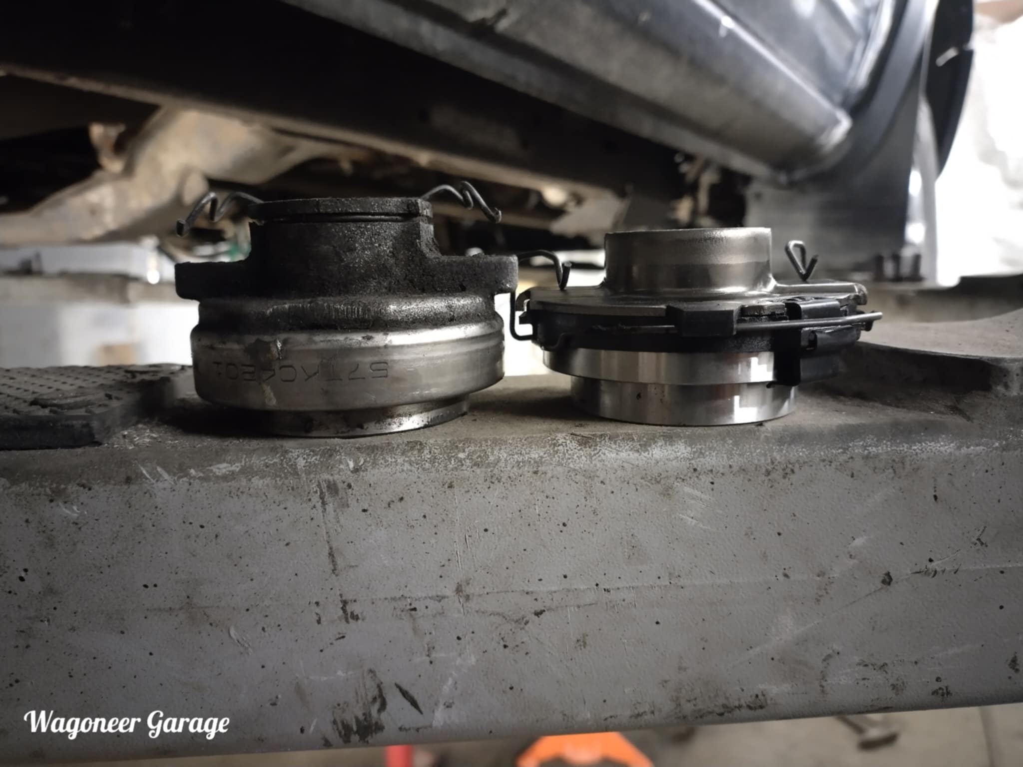

Täna sai tõstukile aetud uuesti Frontera. Plaan oli aru saada miks sidur libiseb. Kast maha ja selgus ka põhjus. Millegi pärast oli doonorile paigaldatud vale survelaager mis oluliselt kõrgem. Nüüd jälle targem. Uut hooratast ei õnnestu enam reaalselt mõistliku raha eest kusagilt hankida. Saksas küsiti originaali eest 1300.- Pidasin seda natuke kalliks. Raplamaasturist sai hangitud 100.- eest vähemalt loksutades tihkena tundunud vunkratas. See mis all oli,loksub ikka koledalt. Alla läks ka uus sidurikomplekt koos uue survelaagriga. Lisaks selgus ka liigse väljalaskemüra põhjus. Katkine sukk. Kuna kast oli jalust ära ja sõbral oli sobilik sukk riiulis olemas,vahetasin selle ka ära. Siis tuli kuri kõne ja pidin töökojast lahkuma

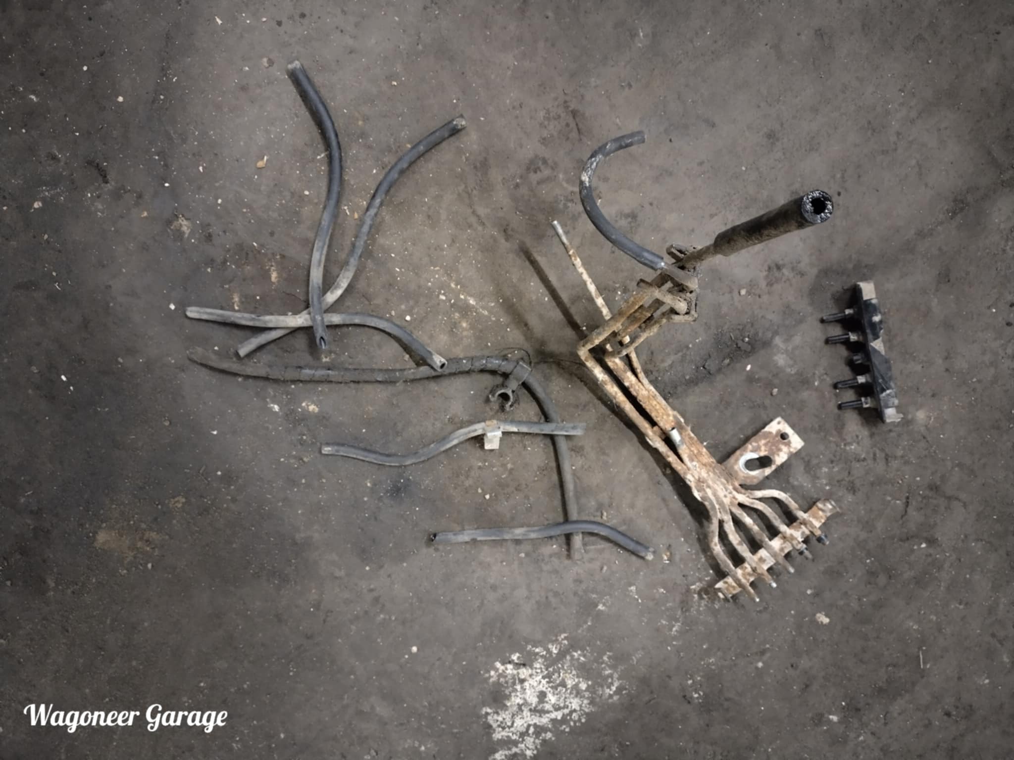

Täna sai ülejäänu ka kokku ja töötab kenasti. Sai hakatud uurima ka probleemi miks esisilla 4wd välja ei tule. Doonorilt vahetasi korralikuma vaakumtorustiku ja vaakumkollektori. Teise Frontera pealt kontrollisin ka,et kõik voolikud õiges kohas oleks. Probleem ei lahenenud
Tundub,et mingi lüliti/andur on jama kusagil. Sest 4wd nupust sisse vajutades on 4wd sees kui nupust maha vajutada,siis hakkab kiirelt vilkuma tuluke ning vaakum jääb ikkagi peale 4wd "on" otsale. Samuti läheb muidu 4 wd high/4 wd low kang lukku kui 4wd nupust välja lülitada. Hetkel jääb ka kang vabalt liikuma. Igasugu vaakum lülitid kapoti all on erinevatelt doonoritelt juba korduvalt ümber visataud ja tulemus ikka sama.
Kui kellegil on ligipääsu mingitele vaakum skeemidele või 4wd osa elektriskeemidele oleks ülimalt huvitatud.

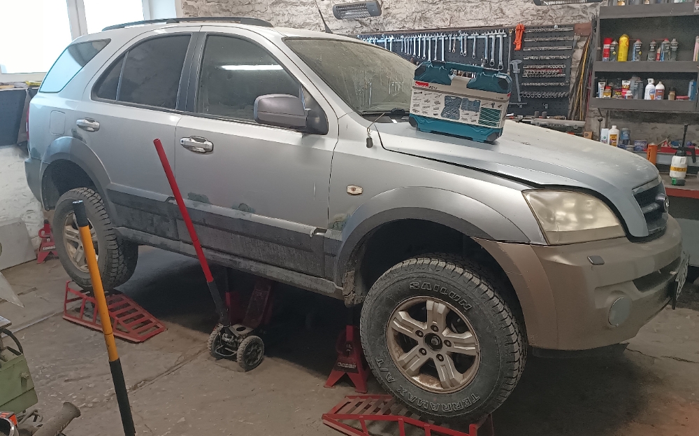

Põhja-Tallinnas läks töösse taas üks pikem projekt nimega Vormsi...
Tuleb paak alt võtta ja raami keevitada, lisaks veel üht-teist enne, kui saab ülevaatuse läbimiseks piisavalt hea.
Auto kapotil paistab üks tööriistakomplekt, mille annetas ksf. M..... Ukraina mehhaanikutele saatmiseks. Kui on saadetud, siis anname teada, kuhu ja kellele läks.

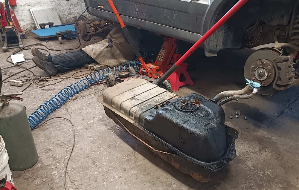

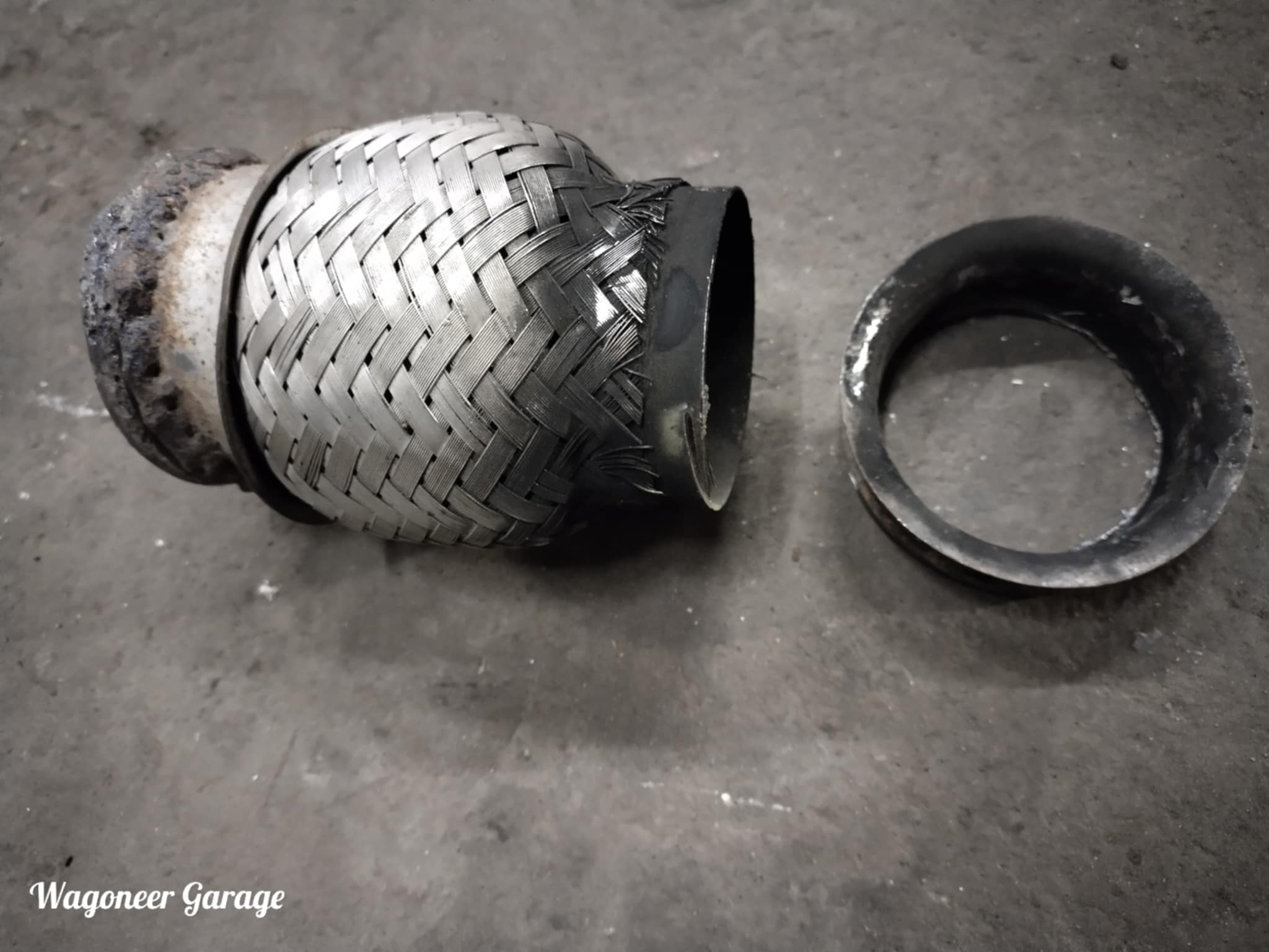

Täna sai Soront Vormsi esimese raamilapi külge, summuti kronsa sai keevitatud, paak tuli maha ja paagipoolsele raami siseküljele sai ka juba lapp valmis, mis tuleb ilmselt homme kinni kleepida. Lisaks harutasime relaka ja gaasilõikuri abil lahti tagumise kardaani ristid ja vahetasime neist ühe ära ka.
Pole ammu nii jonnakaid riste näinud aga atsilõikurile jäid alla ikkagi.
Teine asendusrist tuleb poest veel ära tuua ja siis saab kardaani alla tagasi.

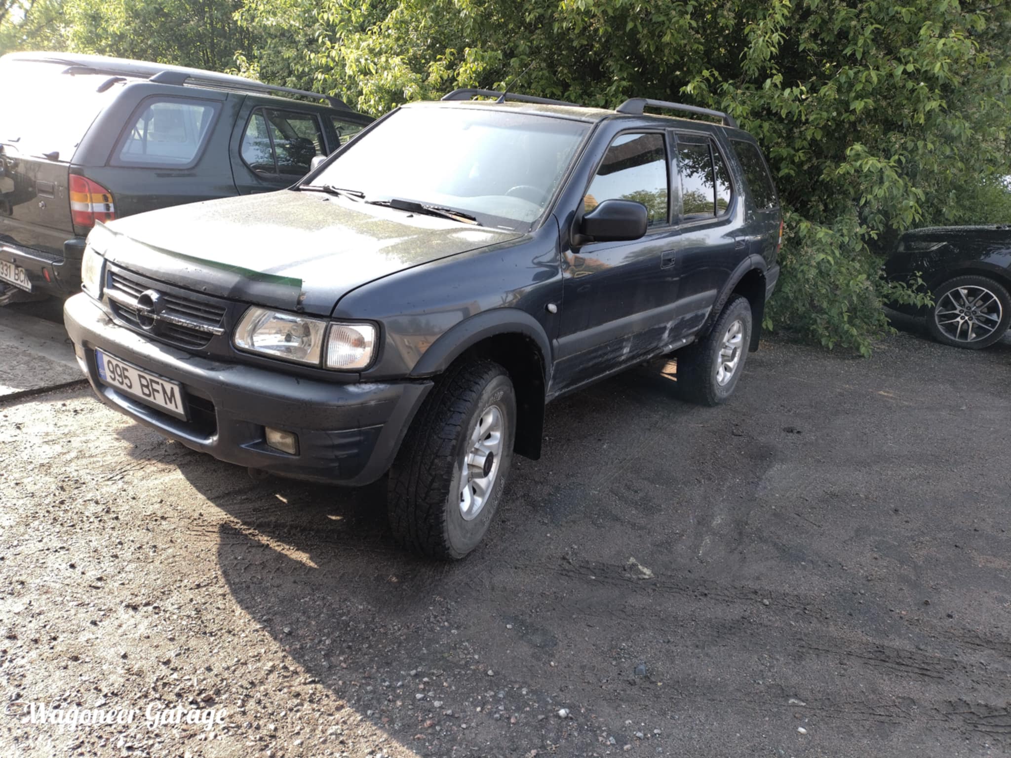

Täna sai käidud ja Võrumaa metsadest ära toodud üks Sorento. Hinnaks 500.- ja lisaks maksan ka mootorsõidukimaksu ära.
Tõstukil selgus,et raami juba keevitatud. Need risti torud ka korralikult uute vastu vahetatud. Aga raami tagaots on mäda. Loomulikult on ka karpide asemel makroflex ja mastiks. Paak ka lekib. Lisaks on tagaluuk totaalselt mäda nii ülevalt kui alt. Lapitud seda kilekoti ja pahtliga.
Muidu sidurdab ja pidurdab. 2wd/4wd/4wd low kõik toimib. Jama on aga selles,et viskab mingit IMMO transponder errorit. Ehk immo tuluke hakkab põlema ja ei käivitu.
Tegelikult küsiti Ukrainast moootrit ja käigukasti. Aga vaatan mis tast saab või ei saa.

Võib lattu piiluda küll jah. Kuigi kõige pealt pean saama selle krdi IMMO jamaga ühele poole. Muidu pole seda mõtet elustada ja läheks doonoriks.
Kusjuures naljakas on see,et kui IMMO põleb ja käima ei lähe,siis brake cleanerit sisselaskesse lastes läheb käima ja jääb käima. Kui sõitma hakata,siis kooleb mingi 500m pärast ära. Aga brake cleaneriga läheb jälle käima.
04-06-2025, 23:15 PM
Minu arust ma katsetasin kunagi ja IMMO võtme ümber olev antenn/rõngas oli vahetatav. Nii et ma esimese asjana prooviks selle teise panna. Kui sul pole siis meil kuskil kindlasti on aga võibolla on see koht Saaremaa. Tagaluuke on seal mitu tükki.

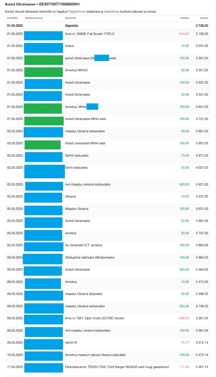

Siin on mai kuu Põhja-Tallinna abigaraaži kontoväljavõtte
EE387700771008885941
MTÜ Toeta Ukrainat
Mulle kahjuks tundmatu härra Mihkel on tähistanud mai alguses oma sünnipäeva ja tema sõbrad on meid selle puhul rohelisena märgitud ridadega toetanud. Mina omalt poolt soovin Mihklile kõike kõige paremat ja tänan tema sõpru ja samuti teisi, kes meie tegevust selliselt hindavad, et oma raha meie käsutusse annavad! Kollasega on märgitud Ukrainas elava ukrainlase toetus. Pean tunnistama, et neid on mul üsna raske vastu võtta, sest ukrainlastele on selle raha väärtus midagi muud kui meile. Sama kokteil, mis siin baaris maksab 15.- € on seal 2.-. Aga kui ukrainlased ise näevad meie tegevuses nii palju abi, et oma õlg rahaliselt alla panna siis annab see tunnistust ainult sellest, et teeme õiget asja.
MTÜ Toeta Ukrainat
