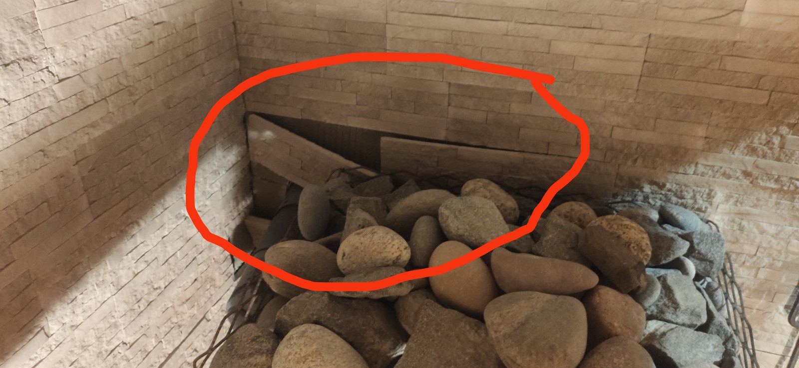

Millega kinnitada leiliruumis kerise taga seinale kiviimitatsioon-plaadid? Aluspinnaks on tsementkiudplaat ja mul on need nii maja kui kõrvalhoone saunas kerise taga lahti või lausa irdund. 15..20cm kerisest ja korstnasisestusest kõrgemal ning ahju keskosas ja madalamal püsivad kenasti seinas.
Proovinud olen nii tootja enda (poolakas) krundil+seguga (krunt on nagu ikka need "spetskrundid" - aquastop lõhnaga Smile ) kui K4-ga (küllap sai K4 alla aquastop) ja tulemus on sama: mõne aasta pärast on kuumades kohtades lahti. Tundub, et tsemendipõhistele asjadele on keskkond liiga karm.
Mul sama jama oli plaatidega. Läks Kiilto Masaga seina. Enam pole probleemi olnud.
