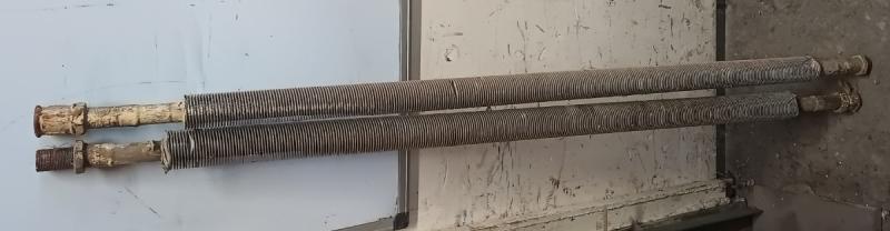

Kui isetegemise soov on olemas, siis ei saa see jääda ometi tühipalja radika taha.
Leidsin oma varudest paar toru. Jahutusribidega osa pikkus meeter. Otstega kokku u.1,25m
Tasuta (ja üleüldse) saamise tingimuseks on, et peab saama üks isetehtud kompressor juurde ja ehitus kajastatud siin foorumis. Torud muidugi vajavad nii seest kui väljast puhastust.
Kui sobib, siis tule Põhja-Tallinna ise järele
