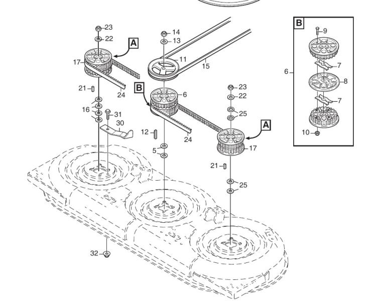

(13-06-2025, 18:51 PM)isandpauk Kirjutas:  [Pilt: attachment.php?aid=98050]
vana jama - ei taha heasti niita. sobilike pöörete saavutamiseks tuleb mootor ülemäära pöörde ajada.
On ehk kellelgi vallalist väiksemat rihmaratast, mida katsetada pildil näidatud keskmise ratta asemel?
praeguse rihmaratta välisdiameeter 146mm, võll 17,6mm (+- 0,2mm) kiilu laius 6mm, kiilrihma laius 14mm

(13-06-2025, 18:51 PM)isandpauk Kirjutas:  vana jama - ei taha heasti niita. sobilike pöörete saavutamiseks tuleb mootor ülemäära pöörde ajada.
Küsimus selline, kas parempoolne rihm on õige hammasrihm, või on pandud hammastatud kiilrihm?
Ega terasid pole lühemaks tehtud, et paigast minev ajastus probleemiks ei oleks, tulemusena jätab triipu ?
Kahele viimasele küsimusele ootan minagi vastust. Hammasrihma märkamiseks peab ikka eriti terane olema.
muidugi on lisaks veetava ratta väiksemaks viimise juures võimalus ja vedava ratta suurendmine  Toungue
 aga kui veetav on originaalne siis äkki on vedav kellegi poolt muudetud ?
rihma libisemine võib olla samuti teema ja võib seda teha täitsa hääletult
lühemaks tehtud terad vältimaks nende omavahelisi kohtumisi jätaksid triipu igal pöördel. seda nagu ei lugenud välja
seega kui triipu pole ja terad on õiged siis vale rihma ajastusega hambumise tõttu jookseksid need terad ju kokku omavahel.

Ksf. Arnol, kui sul on samasugune isend, siis palun vaata pilti ja lisattud joonist, millega sinu niiduki rihmaratas sarnaneb  - kas ülal pildil või all joonisel olevaga? ... ning mis on selle diameeter?
PS. kuigi seda rihmaratast on saada ebay-st ja tõenäoliselt ka mujalt, tahaks enne ikka veenduda selle ostu vajalikkuses.
Minul on pildil oleva sarnane, mitte kodaratega, nagu joonisel.
Kas saad ära mõõta ka välisdiameetri?
Olen praegu kodust eemal. Küll aga tundub sama, mis sul, st. samas suurusjärgus mis see hammasrihma ratas.

Nii. Olen tegelt juba mõnda aega kodus tagasi. See rihmaseib tõesti 140mm kandis. Sain selle rihmaseibi kuidagi kõveraks. Vaatasin mis uus maksab: 150.- okei, ei osta. Täiesti juhuslikult nägin üht stiga raiderit varuosadeks müügis ja ostsin teise niiduorgani peale. Vana panin marketplace müüki ja läks kahe tunniga. Rihmaseibi otsides ja niiduorganit müües suhtlesin telefoni teel päris mitme mehega, kel sama niiduk. Kõik kirusid. 5 tundi tööd ja 1 tund remonti ütles üks vend tabavalt ja ma ütleks et nii paraku on.
(minu jaoks) Uus organ niidab poolte pööretega. Jälg ka kenam.
