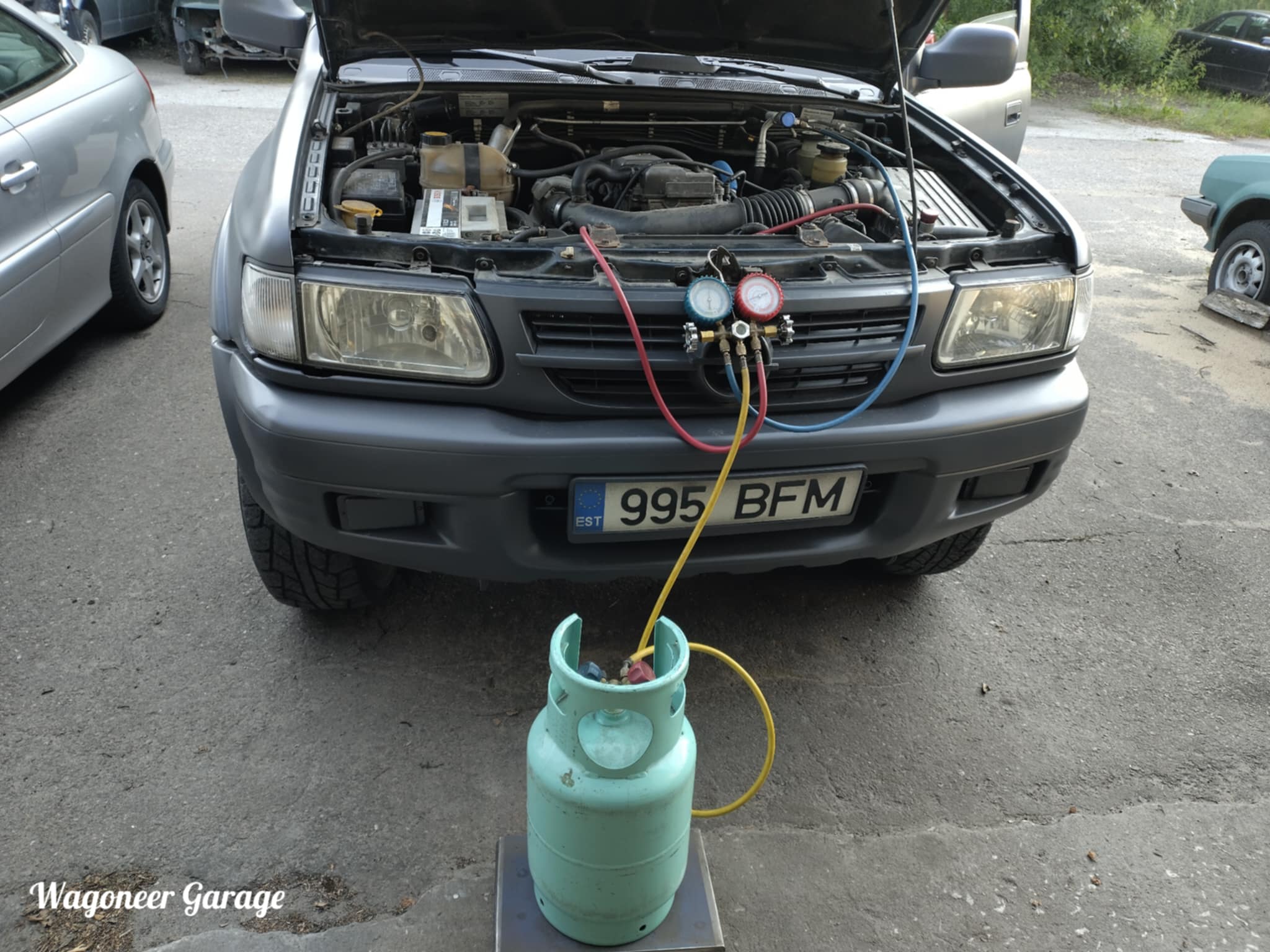

Eile näppisin Fronteral kapoti all asju veel ja huvi pärast torkisin ka kliima ventiili. Kerge vuss tuli sealt välja. Seejärel tekkis haige vajadus vaadata kas ka eluvaim sisse tuleb. Survetest näitas,et kuivati juurest mõlema toru O-rõngad lekivad. Sõber vahetas need ära ning tõmbas vaakumisse. Vaakum hoidis kenasti. Gaas sisse ja nüüd saab nautida +5 kraadist karget temperatuuri salongis  Big Grin  Mina ise seda nautida ei saa,sest 10min konditsioneeritud autos võrdub paar päeva paistes kõri.  Sad  Nüüd ainuke lisa mis Fronteral ei tööta on püsikas.
Selle töötamist segab tõsiasi,et siduripedaalil pole andurit taga kuna tegu oli ATM kastiga originaalis. Teoreetiliselt leidsime isegi võimaluse seal natuke surkida ajus,aga praktiliselt oleks see lihtsalt suht mõttetu ajaraisk. Aga isegi suur kompuuter on seal peal ja sain ka tööle(lihtsalt hakkas huvitama,et miks ta ei tööta Big Grin  ). Näitab keskmist kulu ja hetkelist kulu. Sõidetud maad ja palju veel saab sõita ning palju kulub kütust/h ning keskmist sõidukiirust.
Lisaks välistemp ja kõige olulisemana on seal ka stopper. Juhtimine kenasti kojameeste kangi otsast.
Aastal 2002 oli see ilmselt Fronteral ikka päris kõva lisa koos konditsioneeri ja püsikaga ning katuseluugiga ja ATM kastiga.

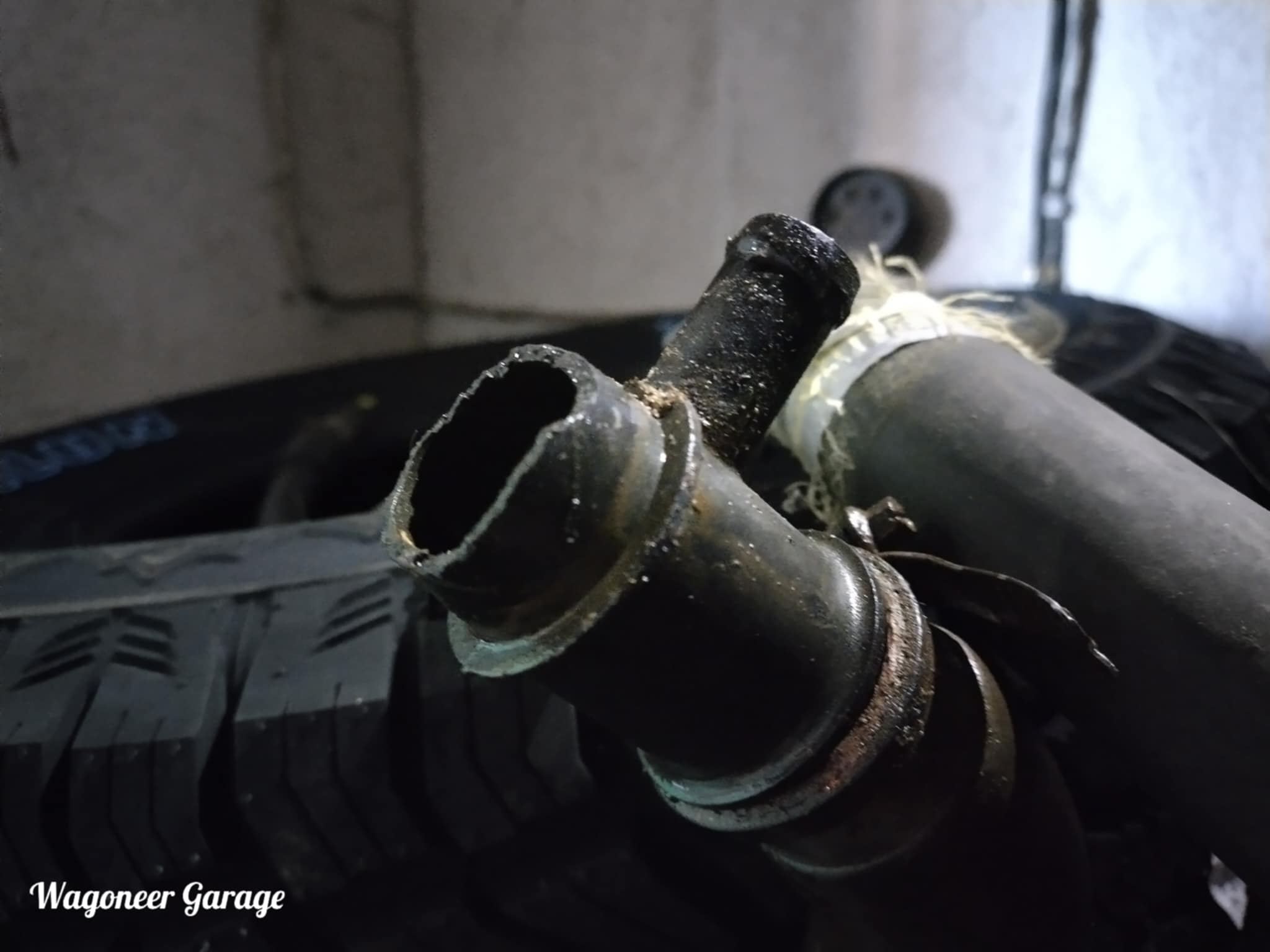

Ja kui just hõiskasin,et Frontera korras,siis karma lajatas kohe kiiresti vastu. Peale kiiremat maantee sõitu oli märgata väikest jahutusvedeliku loigukest all. Uurisin,et mis ja kus. Silma jäi,et üks lõdvik oli mägiaivari teibiga osaliselt üle tõmmatud. Hakkasin seda lahti nokkima kui käis plärts ja voolik irdus alumise kolmiku küljest. Kruttisin doonorilt sobiliku vooliku koos kolmikuga maha ja hakkasin tagasi panema,kui jäi silma,et veepumba ümber on kena roosakas rant. Ehk see ka lekib. Veepump laekub esmaspäeval ja eks siis lappab uuesti kokku. Rohkem enam ei kelgi,et sai valmis ja kõik korras.
