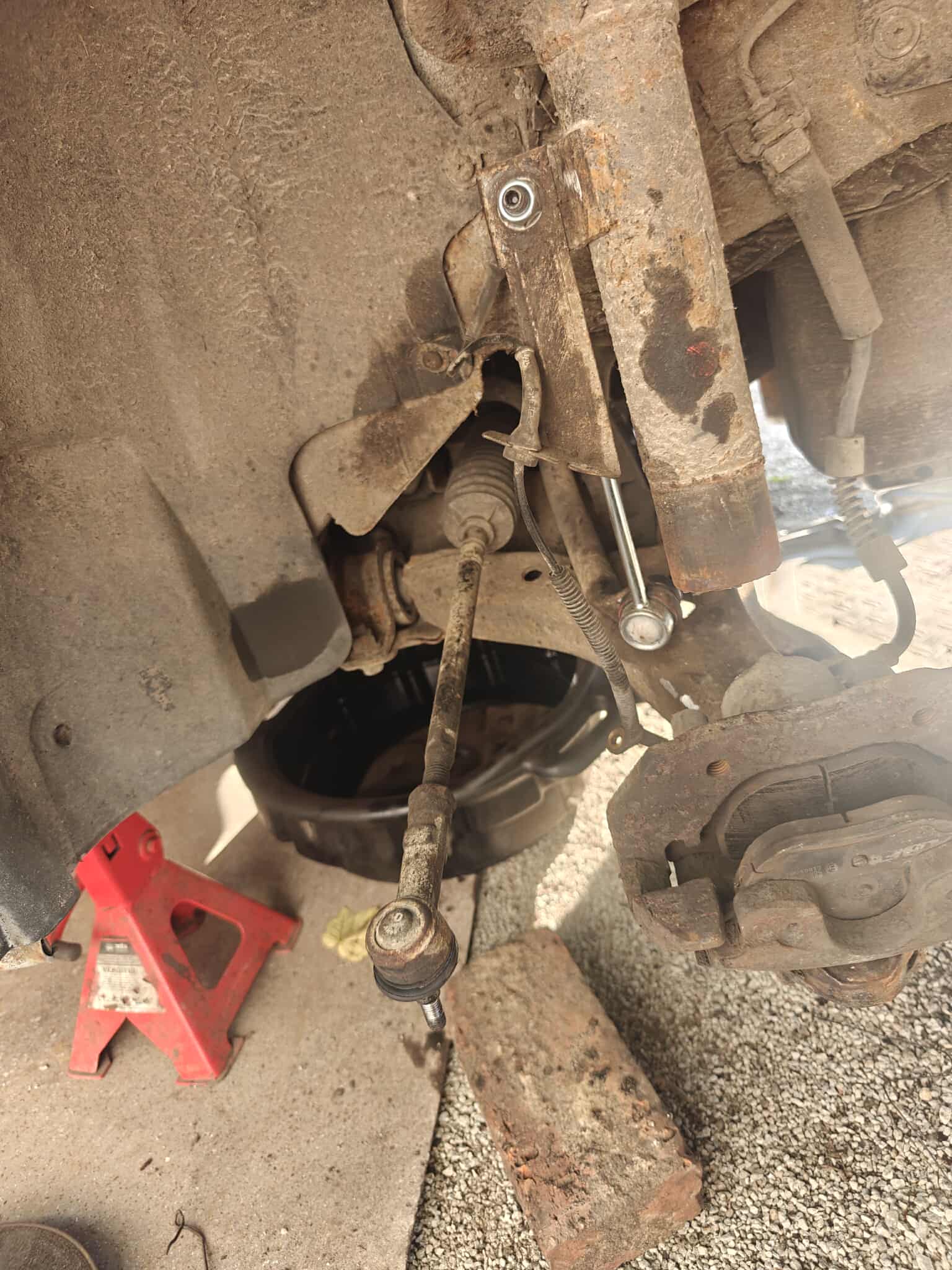

Eile saabus meeldiva üllatusena minuga samal ajal garaaži ksf! Linnuke. Väntasime Fordil esiotsa maast lahti, et vahetada õli ja hulk juppe veermikus. Siis hakkad kõik vaikselt rappa kiskuma.

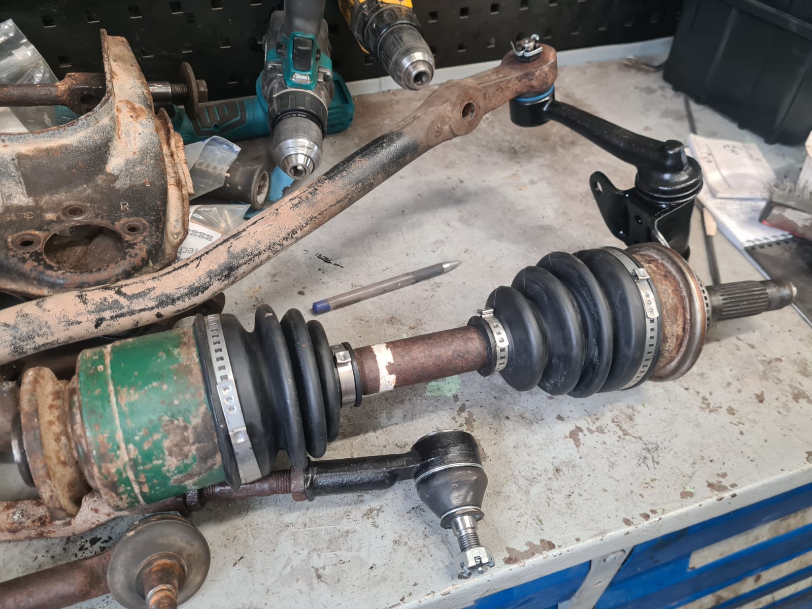

Esiteks keeldus vasak veovõlli ots võllist eraldumast. Nii kapitaalselt, et lõpuks lõikas linnuke relaka ja kirurgilise täpsusega selle "granaadi" võlli ümbert lahti.
Siis selgus, et uus ots ei sobi. Suisa nuutide arv oli vale. Vandusin, tellisin esmaspäevaks uue.

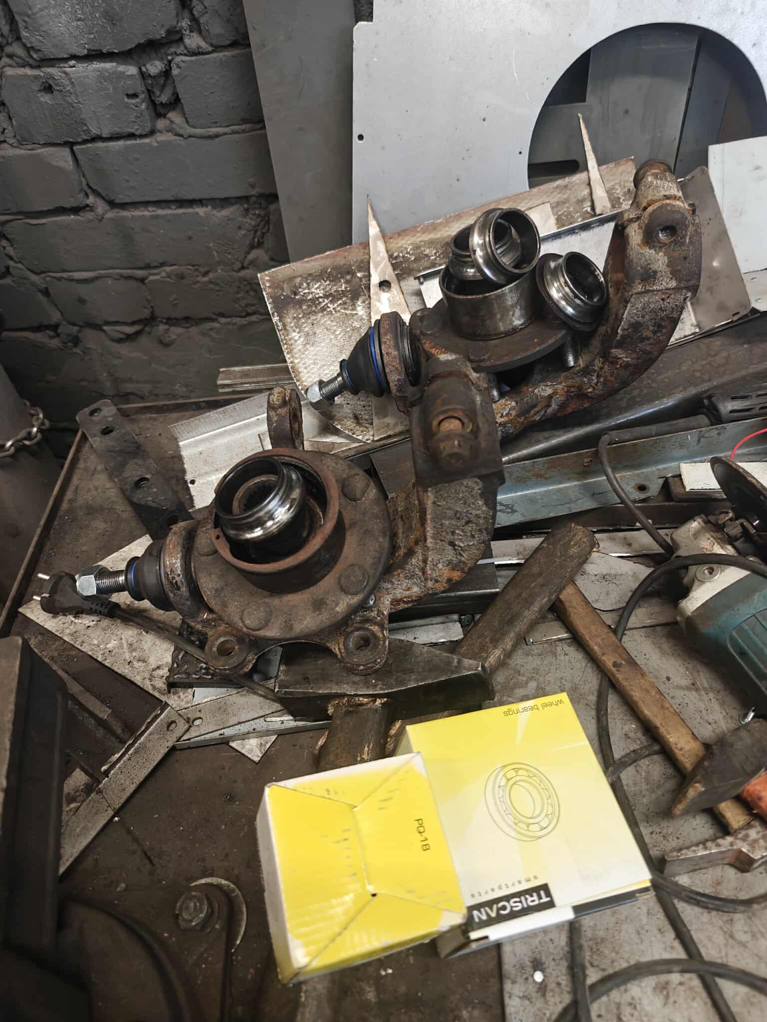

Töö käigus vaatasime, et kuna nagunii "Ilge kepp kogu aeg. Pole aega sitalgi käia." (Kivirähk; 2000; "Rehepapp") siis vahetame ära ka rattalaagrid. Isandpauk ja Linnuke urgitsesid vanad laagrid välja, ma tõin samal ajal Motonetist uued. Nüüd on vaja leida kuskilt sõbralik hüdropress, et uued laagrid paika vajutada. Meie omal on raam katski.

Mõni asi läks ikka korda ka. Atsetüleenikuuma ja pneumomeisli koostöös tulid lahti vanad šarniirid ja uued läksid asemele viisakalt.
Stabika kondid said uued.

Küllakutse tuli, laagrid-rummud said kokku pressitud ja autole külge riputatud.
Ühe poole ladusin kokku, teisel pool on veovõlli ots endiselt puudu.

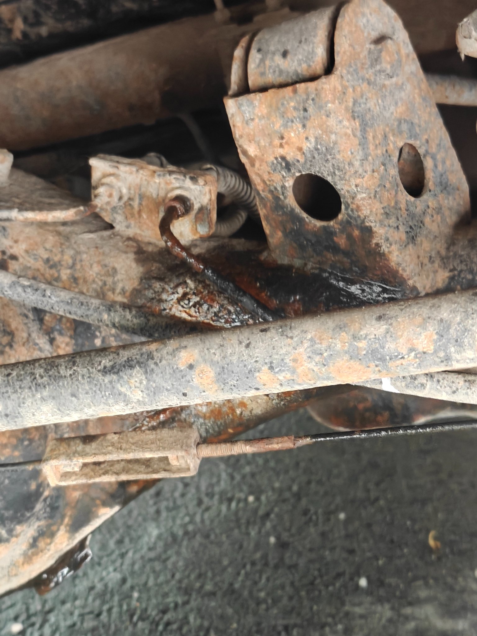

Tagumised piduritorud paneme ?? sorontidele nagunii alati uued. Ja põhjusega ilmselgelt. Oleks lihtsalt tahtnud ise selle töö aja valida.
Tourneole sain eile uue veovõlli otsa, ladusin esisilla kokku ja läksin prooviringile.
Minu jaoks uue kogemusena auto võbeleb-vibreerib.
Kas võib olla põhjuseks veovõllide kastipoolsetes otstes olevad kolme rullikuga liigendid, mis tundusid ka mitut pidi lobedad olema?
Et läksid kulunud asjad kokku tagasi, aga mitte samadesse pesadesse, kus nad kulunud ja nüüd poovad?
Kehval teel või kiirendades-gaasi järele lastes on ka kolinat kuulda.

(15-07-2025, 16:14 PM)Telc Kirjutas:  Tourneole sain eile uue veovõlli otsa, ladusin
Nii oligi. Kolme rullikuga liigend oli küps.
Uus veovõll sai vahele ja sai hea.

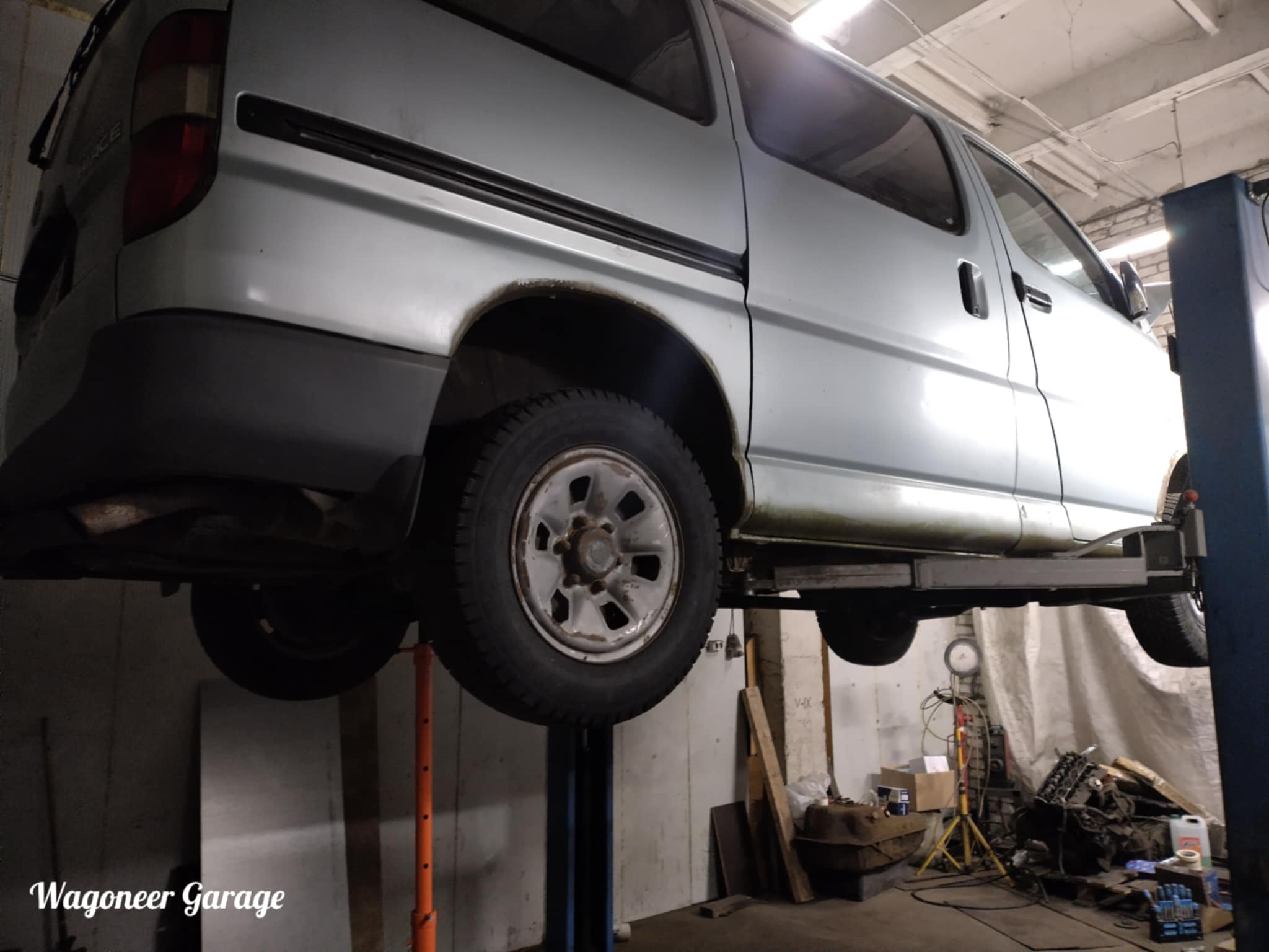

Sisse sai aetud Hiace buss. Uuritud alt ja pealt,et kuidas siis läheneda. Ülevalt poolt minnes siis kast/kardaanid küljest,mootor maha ja alt lähenedes esikardaan ja esisild koos kõigega alt ära ja olekski ligipääs olemas. Kui sillatala 6 polti tulid lahti,siis sama ei saa öelda torsioonide esikinnituse mis koos õõtsaga on kohta. Üldiselt ütleb seljaaju juba,et sellest saab üks märkimisväärne projekt mis valmistab kõike jama ja kuhjaga.

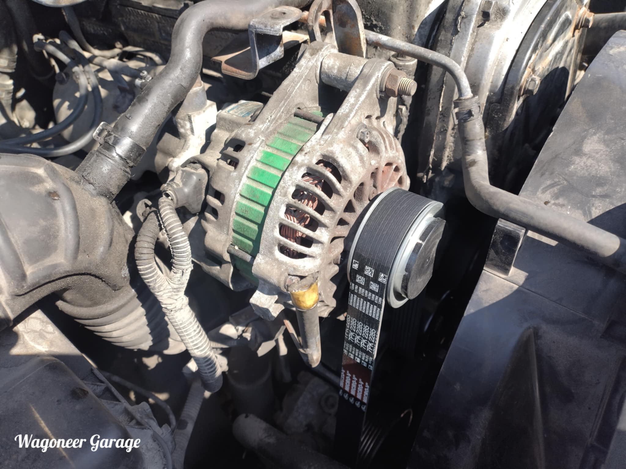

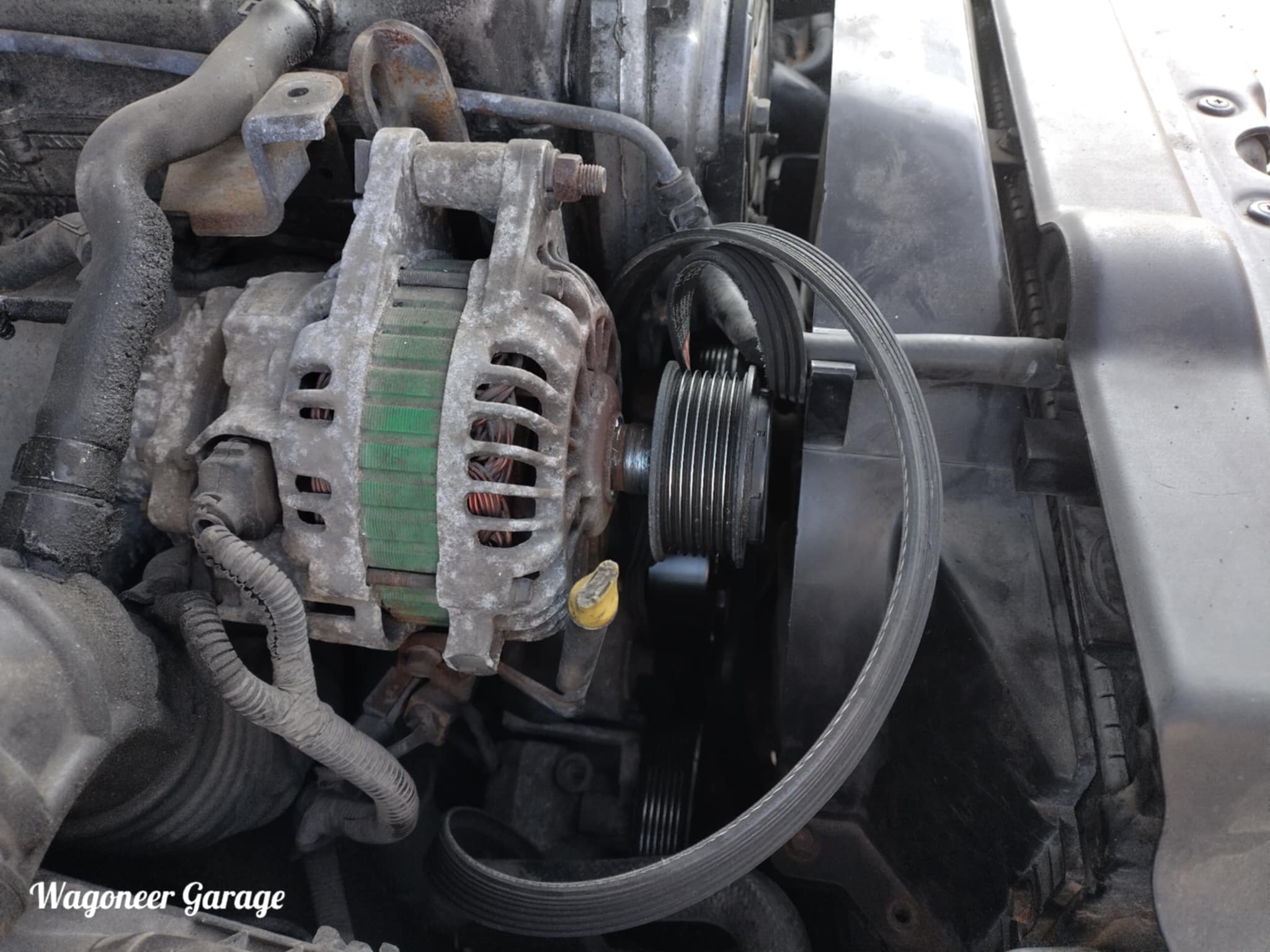

Lisaks üllatas Sorento täna hommikul sellega,et viskas abiseadmete rihma maha ja pilbasteks. Süüdlaseks geneka sidur ja ka kokku jooksnud laagrid. Genekas näppu ja lennujaama lähistele remonti. Hoovist teist samasugust seisnud genekat ei näinud ka nagu mõtet peale hakata panema,sest olen väga laisk ja ei viitsiks mõningase aja pärast jälle tõdeda,et läks nagu ikka ja pean uuesti seda demonteerima Smile

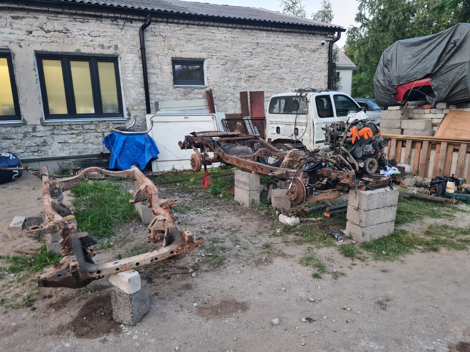

Ranger hakkab vaikselt auto kuju võtma. Vana raam sai puhtaks, uuele sai külge esisild, tagumine piduritoru, vahetatud kastide ja tagasilla õli, rooliloks karbist maha timmitud ja pekk sulas nii et vähe pole.

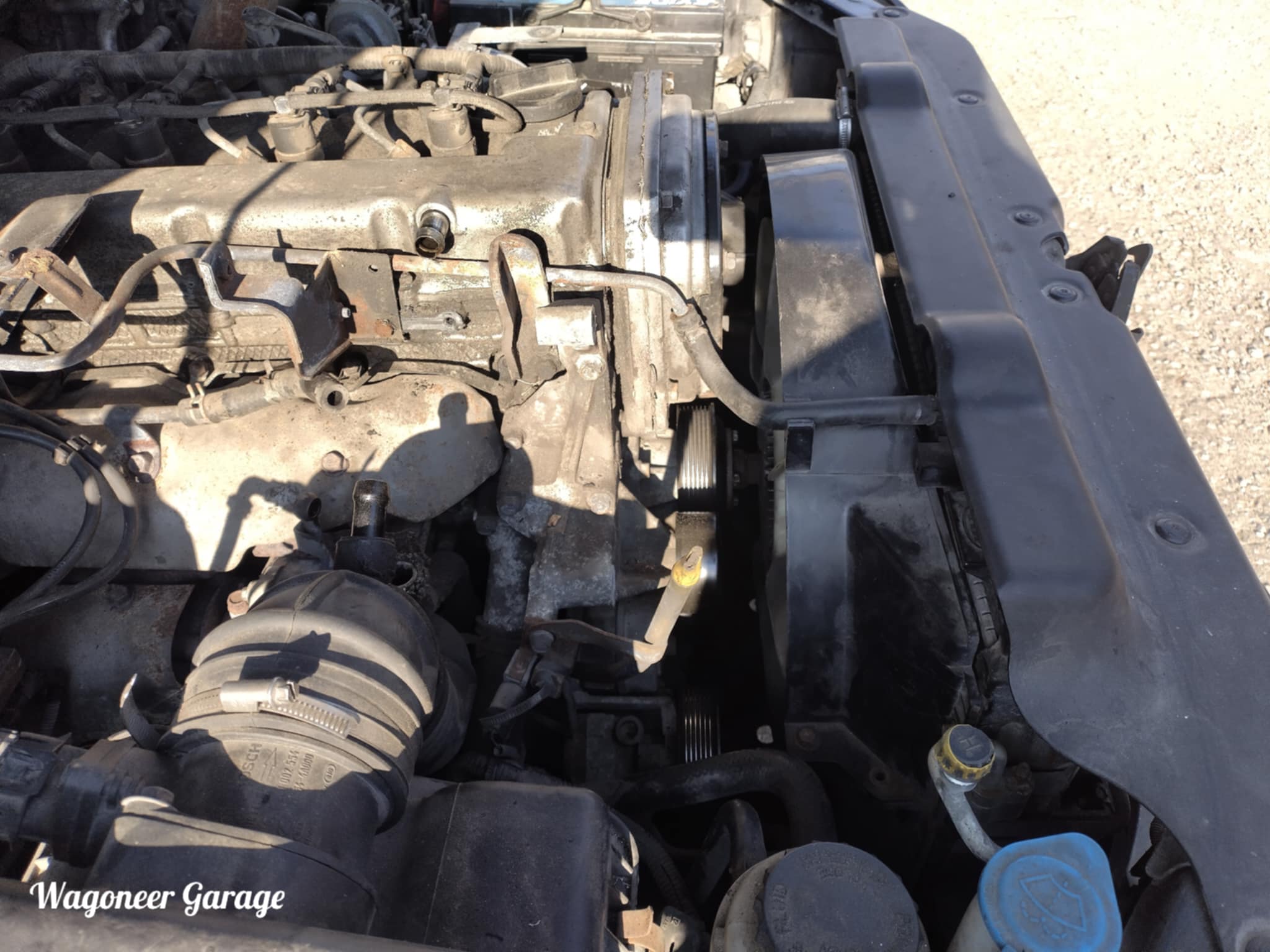

Eile näppisin Fronteral kapoti all asju veel ja huvi pärast torkisin ka kliima ventiili. Kerge vuss tuli sealt välja. Seejärel tekkis haige vajadus vaadata kas ka eluvaim sisse tuleb. Survetest näitas,et kuivati juurest mõlema toru O-rõngad lekivad. Sõber vahetas need ära ning tõmbas vaakumisse. Vaakum hoidis kenasti. Gaas sisse ja nüüd saab nautida +5 kraadist karget temperatuuri salongis  Big Grin  Mina ise seda nautida ei saa,sest 10min konditsioneeritud autos võrdub paar päeva paistes kõri.  Sad  Nüüd ainuke lisa mis Fronteral ei tööta on püsikas.

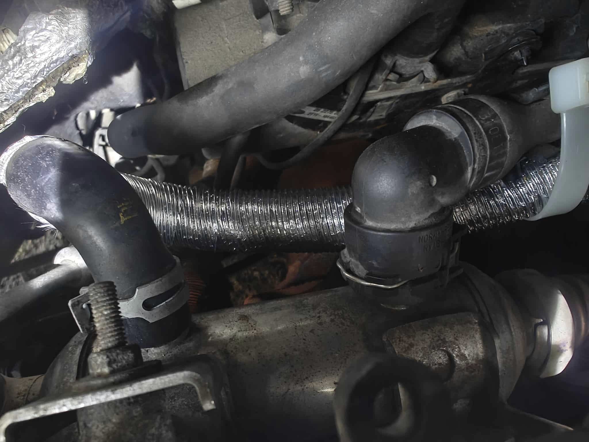

Ja kui just hõiskasin,et Frontera korras,siis karma lajatas kohe kiiresti vastu. Peale kiiremat maantee sõitu oli märgata väikest jahutusvedeliku loigukest all. Uurisin,et mis ja kus. Silma jäi,et üks lõdvik oli mägiaivari teibiga osaliselt üle tõmmatud. Hakkasin seda lahti nokkima kui käis plärts ja voolik irdus alumise kolmiku küljest. Kruttisin doonorilt sobiliku vooliku koos kolmikuga maha ja hakkasin tagasi panema,kui jäi silma,et veepumba ümber on kena roosakas rant. Ehk see ka lekib. Veepump laekub esmaspäeval ja eks siis lappab uuesti kokku. Rohkem enam ei kelgi,et sai valmis ja kõik korras.
Ma tegin eile tutvust Rangeri kerega. Võtsin istmed välja ja veendusin, et juhi jalgade all on auk. Nii ei saa see jääda, sest sõduritel võivad poriloigust läbi sõites jalad märjaks saada. Ise olen nüüd paar päeva Tallinnast ära aga kui kellelgi on soovi harjutada rooste keevitamist või seda mingil muul moel lappida siis ärge hoidke ennast tagasi ja andke julgelt teada!
Kuna sisse ei mahu hetkel tööl,siis sai Sorentole genekas enne päikese kõrgele jõudmist külge krutitud ja uus rihm ka peale.
Genekal olid katki laagrid,pingeregulaator ja otsasidur. Arveks 90.-

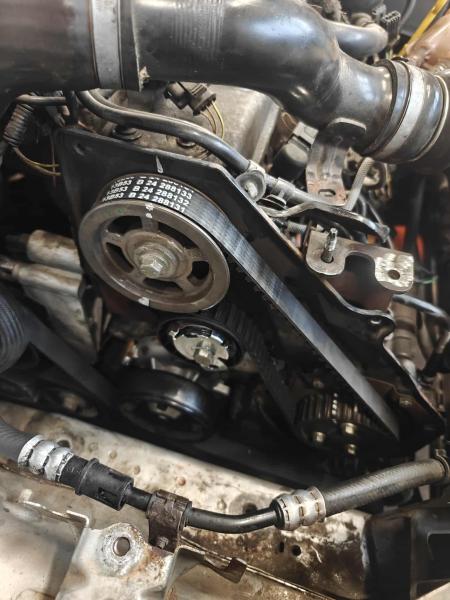

Liivimaa parim Fordi hammasrihma vahetaja põgenes Saaremaale kui selgus, et Tourneo ristimootoril on vaja rihm vahetada nii, et keret mootori ümbert maha ei tõsteta   Big Grin

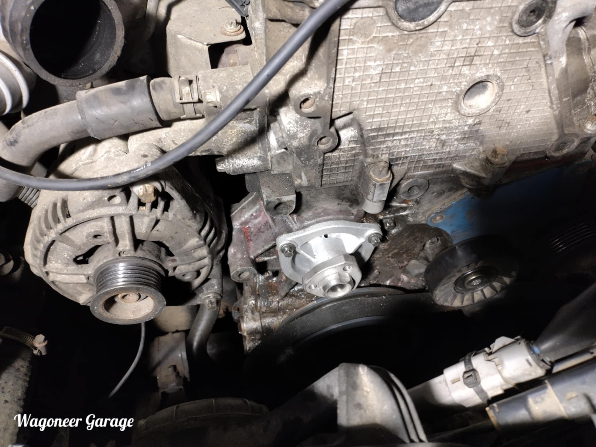

Pusisin siis ise uue hammasrihma ja veepumba sinna, kuhu vaja. Tegelikult ei olnud nii hull kui ise arvasin (ega nii lihtne nagu youtube videos). Klapid-kolvid kokku ei saanud seega great success.
Üks veepumba polt oli juba varem puruks keeratud. Tänud ksf isandpauk, kes ohtra vandumise saatel tüükale mutri otsa keevitas ja üldse kogu protsessis nõuandev taustajõud oli.
Märkide järgi on seda rihma ennegi auto eluea jooksul vahetatud, ja ehk poleks vaja olnudki, aga nüüd võin puhta südametunnistusega öelda, et "selle sõja kestab ära".

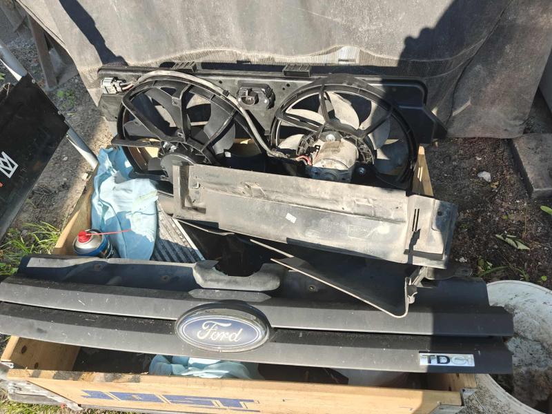

Mingil arusaamatul põhjusel oli radika kahest  jahutusventikast suurem isend maha monteeritud. Tavakasutuses jahutas ka pisem piisavalt, aga hankisime siiski uue. Eile jõudsin rihmavahetuse eel nina laiali tõmmata ja ventikad raami panna, kokkuladumine jäi tänaseks.

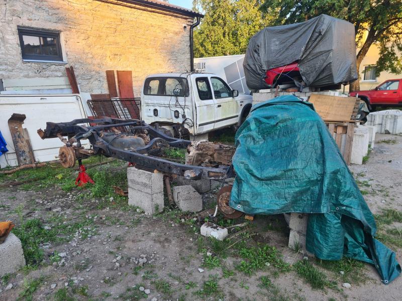

Roostekeevitamishuvilised on ennast nädalavahetusel siiski tagasi hoidnud ja Rangeri kabiini põhi pole ennast ka ise ära lappinud. Eile õhtul katsusin relakaga, et kui suurt tükki sinna vaja on ja ei jäänud suurt midagi alles. Huvitav, et alguses sees istudes ei saanud midagi aru, et see nii hull on. Vaip ja pigimatt hoiavad päris hästi.

Ma lõikasin valmis Rangerile juhi jalgealuse ja punktisin selle kinni. Viimane raamikinnituspolt sai ka induktsiooni abiga lahti meelitatud.

Kuna natuke pidi töö asju ümber sättima sai Hiace aetud suuremasse ruumi tõstukile. Peab natuke alustamiseks motivatsiooni koguma,sest poldid just kõige sõbralikumalt ei avane.
Ma supsutasin Rangeri juhi jalgealuse elektroodiga kinni. Miks just elektroodiga on võibolla veidi raske seletada aga omad plussid tal ju ikka on ka - natuke roostese raua peale hakkab paremini kinni ja on stiilsem Smile
Juhi tagaistuja jalgade alla tuleb järgmisena paik lõigata.
