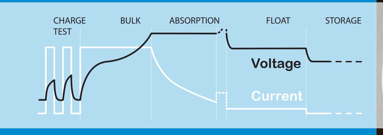

Vaatasin Victroni kasutusjuhendit ja sealt riputan kolm väljavõtet meeldetuletuseks.
Esiteks on pea kõigi "tarkade" laadijate laadimisprotsess tsükliline:
