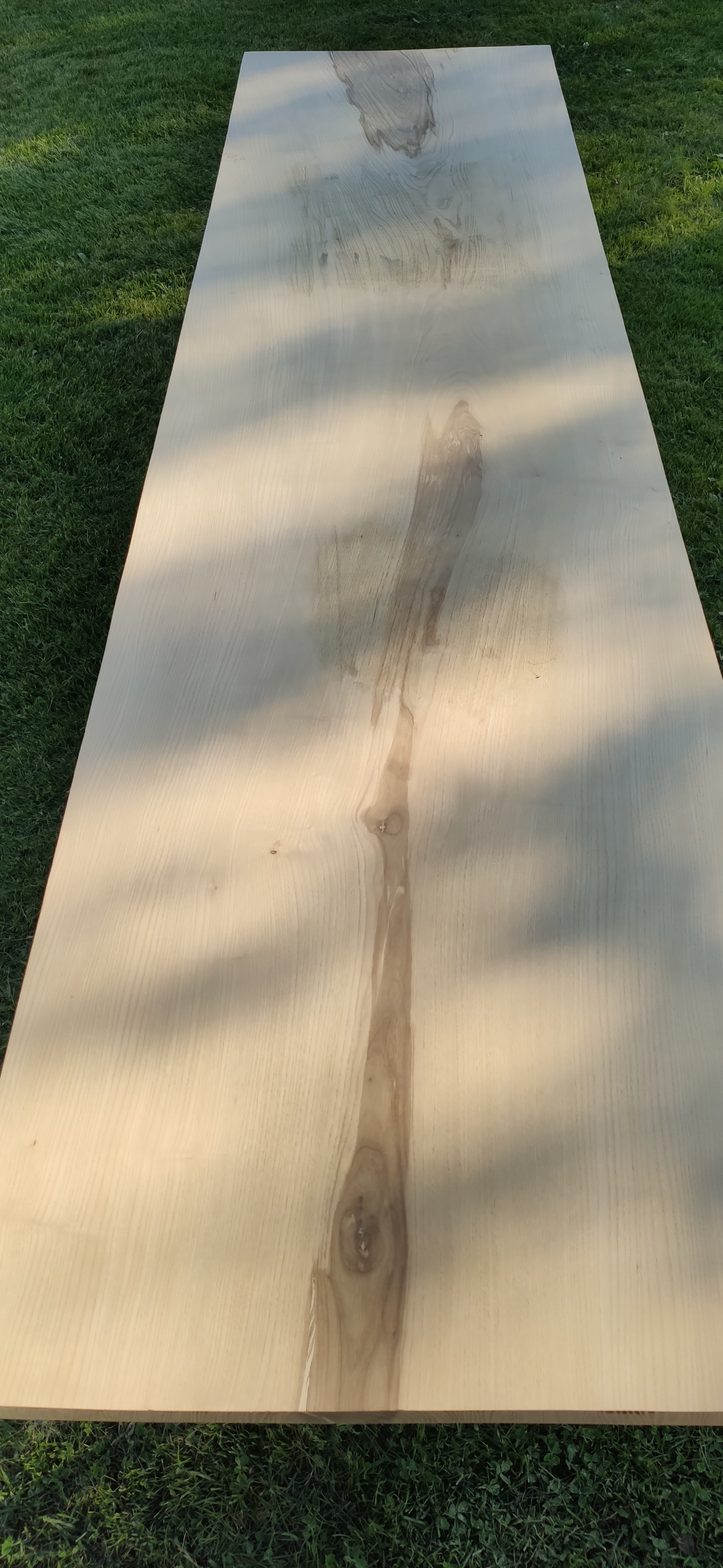

Kas saarepuu tumeneb ka õlivaha all?
Ca 2 nädalat tagasi tegin saareplangule (millest saab kõrvalhoone köögitasapind) esimese lihvimise ning kuigi seal tuppa otsest päikest ei ole, siis oli nüüdseks juba korralikult pleekinud - hullemini, kui mänd pleegib...
Lihvimata valamu- ja pliidiplaadi kohtade näol on vahe hästi näha:
Toonimata õlivaha on ostetud ja olen nüüd kahevahel, kas peaks äkki esmalt valge peitsiga üle käima. Aga selle puhul on teadmata, kuidas jääb puidusüü tume osa - kardan, et mitte just ilus.
(26-07-2025, 18:35 PM)13piisab Kirjutas:  Kas saarepuu tumeneb ka õlivaha all?
Kõik õlid annavad tumedama (kollakas-pruuni) tooni, on see osmo, vm paljukiidetud kaubamärk. Valge peits alla annab hea tulemuse, tumedama -lülipuidu osas on nii ja naa. on vahasid, mis säilitavad heleda tooni, aga ei sobi märga keskkonda.
Kindlama püsiva tulemuse saab lakkides (N, akrüüllakid) aga märjas keskkonnas on paremad nn paadilakid ja PUR baasilised , on kestvamad, aga ikkagi annavad kollaka tooni.
ps. Ei ole kohanud õli, mis ei vajaks tööpinnal, regulaarset järelhooldust ja ülimalt hoolikat kasutust. Müüja väitel olla 2-3x katmisega kindel pind, aga unustatud märg tass jättis paari tunniga jälje ja parandus vaid lihvimisega.
Teemasse kaasa rääkida ei oska, aga pleekimine tundub praegu UV tõttu päris tõhus. Tegin männist ukse, mille sõidutasin töökojast koju, auto kastis viibimise aeg umbes 2 tundi. Lahti pakkides oli väga hästi näha, kuidas rihmad olid kinnitatud. Kuna jäi veel järgnevaks mitmeks tunniks päikese kätte, siis "päevitusrandid" kadusid õnneks ära.

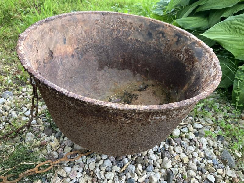

Vana malmpada, email kadunud ja seest roostes. Oli mõte kasutada suitsusaunas sooja vee katlana, aga kas sellise restaureerimise vaev tasub ära? Liivapritsiga puhtaks lastes ilma igasuguse pinnatöötluseta, hakkab arvatavasti kohe jällegi roostetama, isegi kui buvonoliga töödelda? Või on veel mingisuguseid soovitusi, kuidas pinda töödelda, et jääks kestma ning vesi oleks tarvitatav?
Saarest köögitasapind sai tehtud autolakiga millele sai lisatud elastiklisaainet . 3 korda  kahe kihiga vahelihvimistega sai lakitud. Kestis räigel kasutamisel 20 aastat, ei olnud otsese päikese käes aga erilist pleekimist ei toimunud .Autolakil on UV kaitse .Uue köögimööbli tööpind sai ostetud juba õlitatuna .Sai vist 5 korda Osmo õliga töödeldud ja nelja aastaga pole veel vesi ka pinnale seisma jäädes plekke tekitanud ,pleekimise kota ei oska seal midagi öelda, sest on punane puu. Aga kõik põrandad mis on erinevate õlivahadega tehtud tõmbuvad tumedamaks
