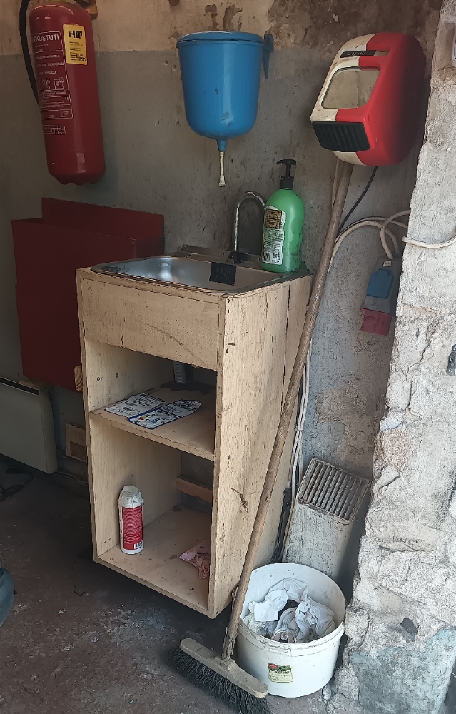

Üks näide garaazi pesunurgast.
Alguses oli kraanikausi all riiulil kanister musta vee jaoks, pärast.läks toru õue. Nüüd saan seal vajadusel puhast vett hoida.
(30-07-2025, 10:24 AM)isandpauk Kirjutas:  Üks näide garaazi pesunurgast.
