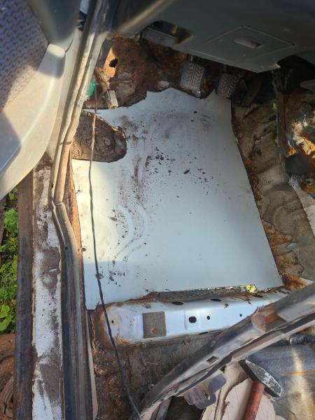

Täna said ülejäänud põhjaaugud kinni. Pilte ei hakka panema, sest ega see mingi iluasi just ei ole. Kui keevitusjäljed ära lihvida siis vast enam-vähem aga ega see auto näitusele ei lähe vaid hoopis sõtta. Tugevus on hea. Tagusin haamriga mõlke sirgeks ja midagi lahti ei tulnud.
Homme on plaanis raam roostesurmaga üle pintseldada, kerel plekiauke kinni neetida, raamile kere kinnitused poltida jms. Kõik abikäed, kes AC/DC kontserdil ega Jõgevatreffil ei ole on teretulnud.
Raam sai õhtul roostesurmaga pintseldatud, puuduvad (maha lõigatud) kerekinnitused tagasi paigaldatud, paar kere roosteauku paigatud, nii et suures plaanis nagu plaanitud.

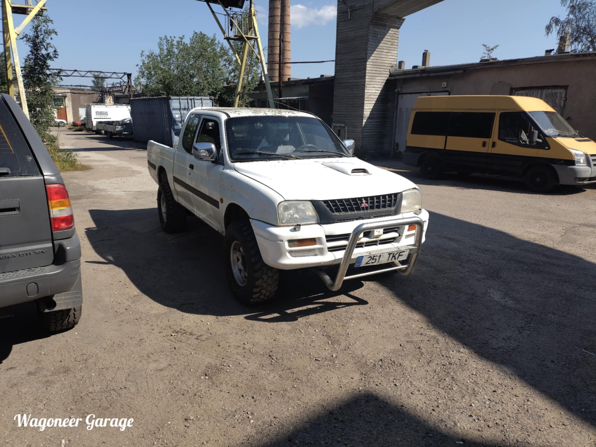

80-nes ründebrigaad palus abi kastika soetamisel haavatute ja varustuse veoks. Nad ei ole pirtsakad ja neile sobivad ka vanad ja koledad. Neile sai eelmisel korral viidud ka Sangjong mis hetkel küll natuke remondis(pihustid),aga varsti jälle joonel. Kuna abikontol oli vahendeid 1950.- EUR,siis sai soetatud L200 1500.- eest. Raam silla kohalt päris olematu,samuti nagu ka raamitalasid ühendav toru. Karbid ka auklikud ja kasti põhi ka otsas. Õnneks on sinna juba lõigatud paksemast AL-ist sobiik tükk,nii,et peab lihtsalt mingid talad selle kinnitamiseks leiutama. All on ka sellised poolkõvad M/T rehvid mis on hea kaasa panna. Sinna sõitmiseks vaja teised alla panna. Seega kui kellegil on üle kahte kasutatud aga korraliku mustriga 31x11.5xR15 rehvi,siis oleks neist huvitatud,sest kolm korraliku mustriga on mul olemas. Ja tagaluuki kui äkki kellegil vedeleb. See samuti puudu. Ühest veljest tagavaraks ei ütleks ka ära.

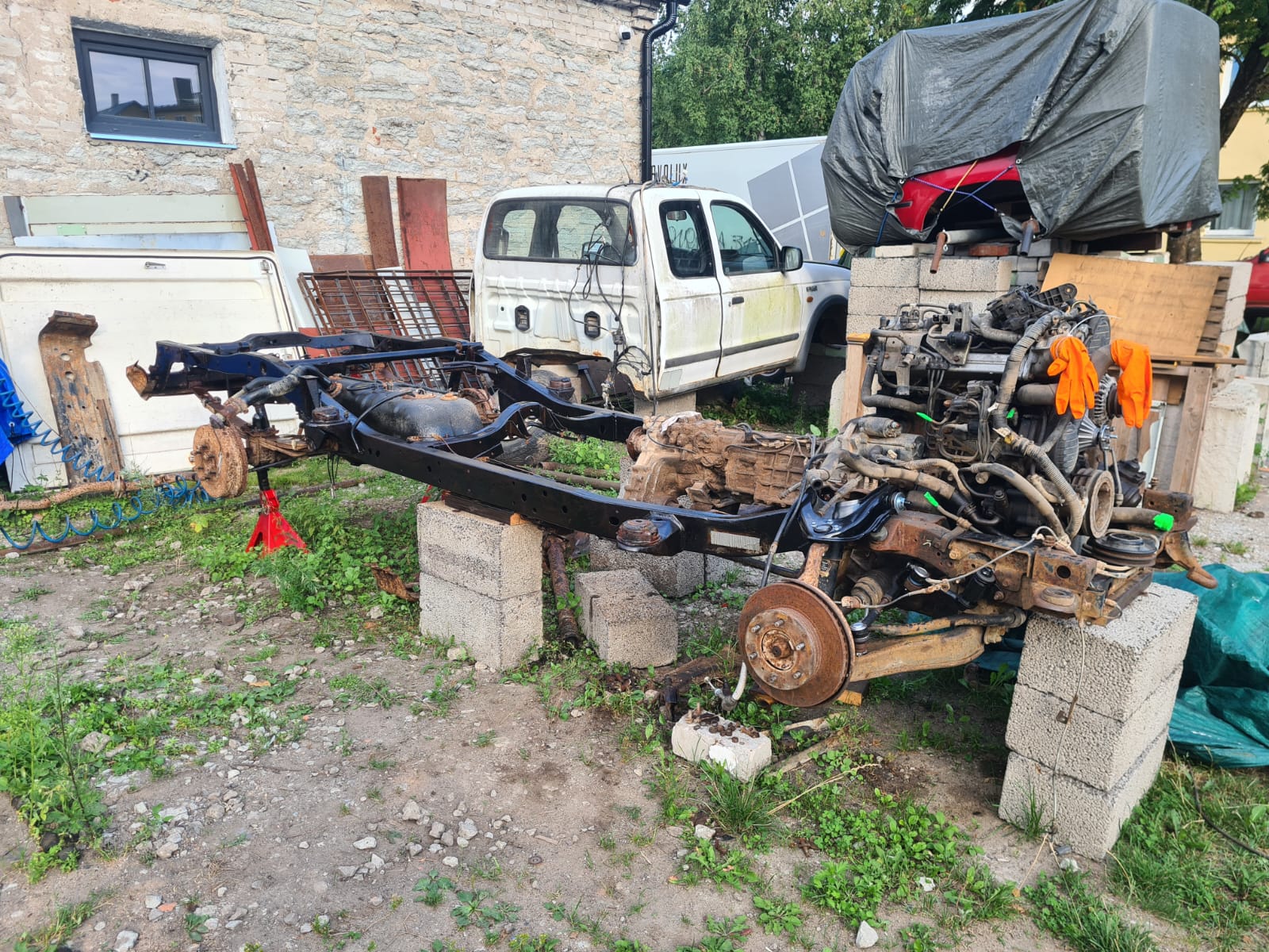

Hiacel said lahti krutitud torsioonid ning esiamordid. Järgmisena peaks lahti saama esikardaani koos roolikardaani ja ülemiste zarniiridega. Siis juba mootoripadjad ja sillatala poldid. Enne peab veel leiutama,et kuidas mootor õhus püsiks kui sillatala all ei ole. Eks vaikselt üritab tunnikese paari kaupa suvist aega töö ja pere kõrvalt ikka näpata ja asjaga edasi minna.

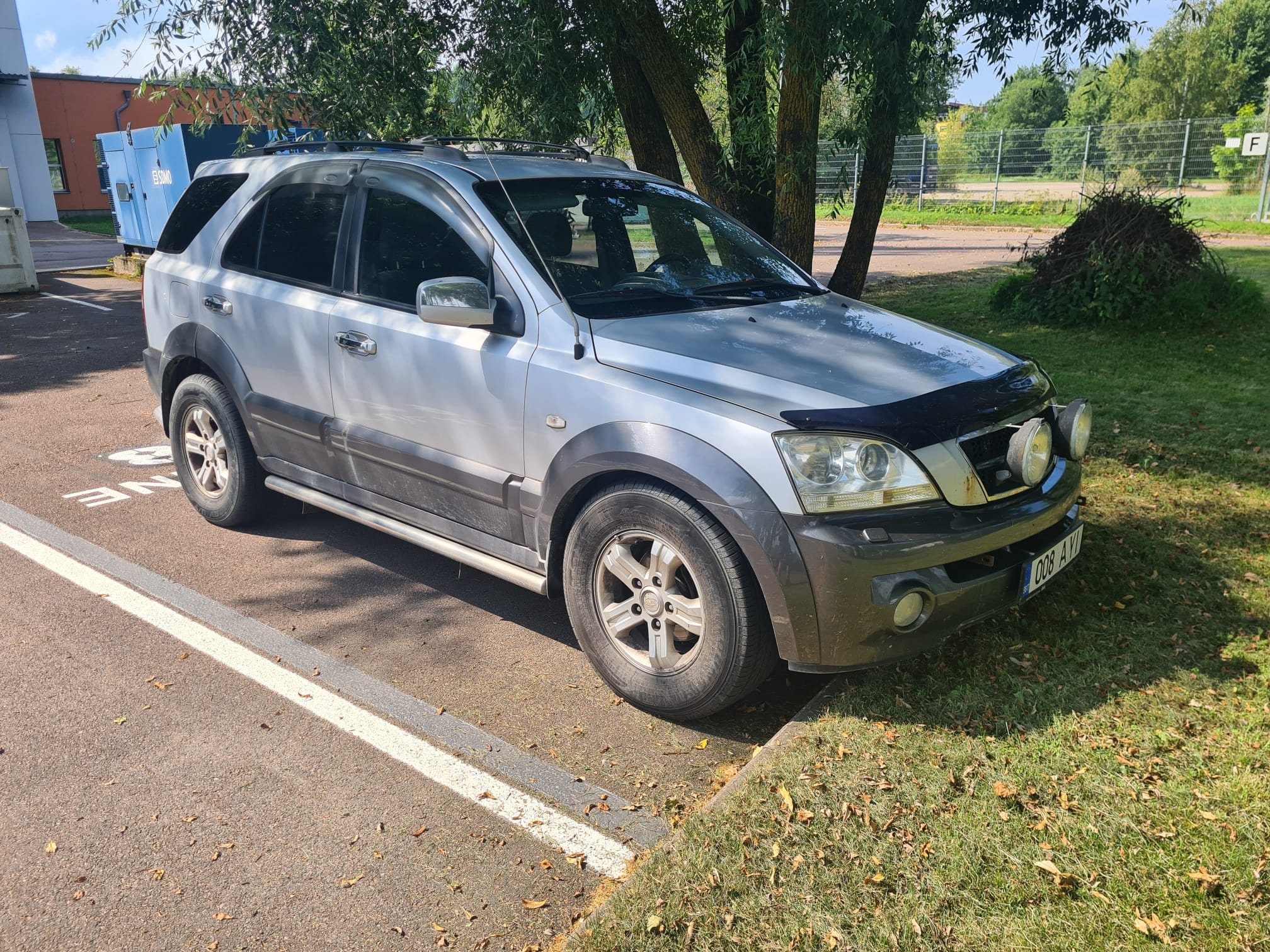

Üleeilsed uudised on, et viidavasse autoparki lisandus Kia Sorento 008AYI

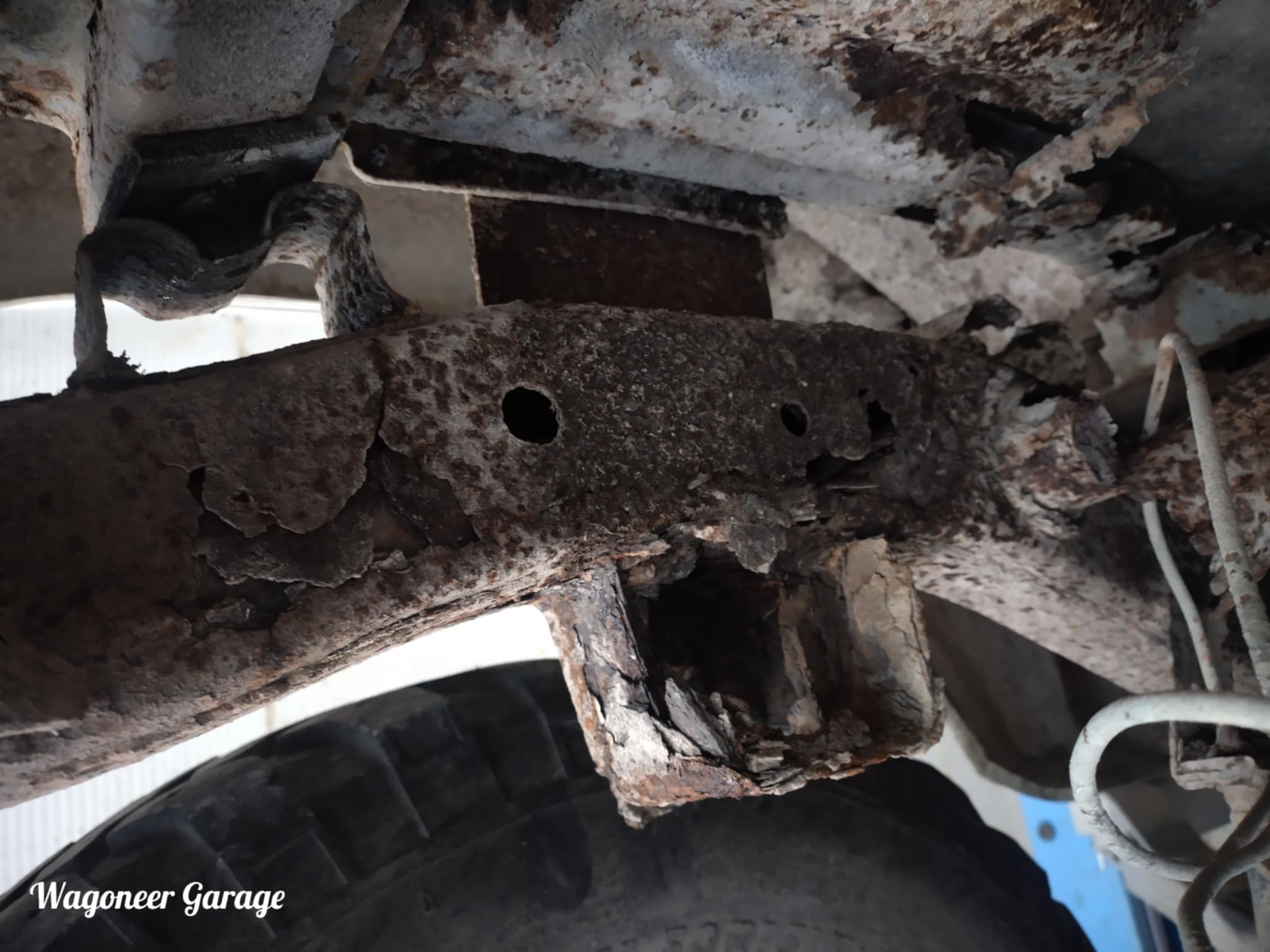

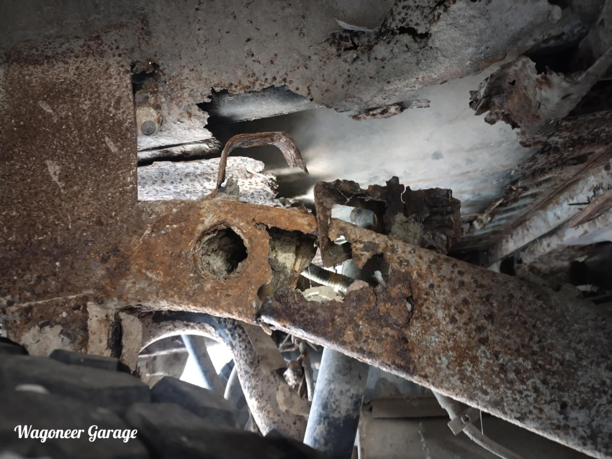

Esivedru katki, tagasilla küljest kinnitus lahti, tagatiivad läbi roostetanud aga muidu igati viisakas ja hooldatud auto. Kaasa tuli pagassitäis varuosasid sh uued tiivad ja pihustid. Hind 1100.- €

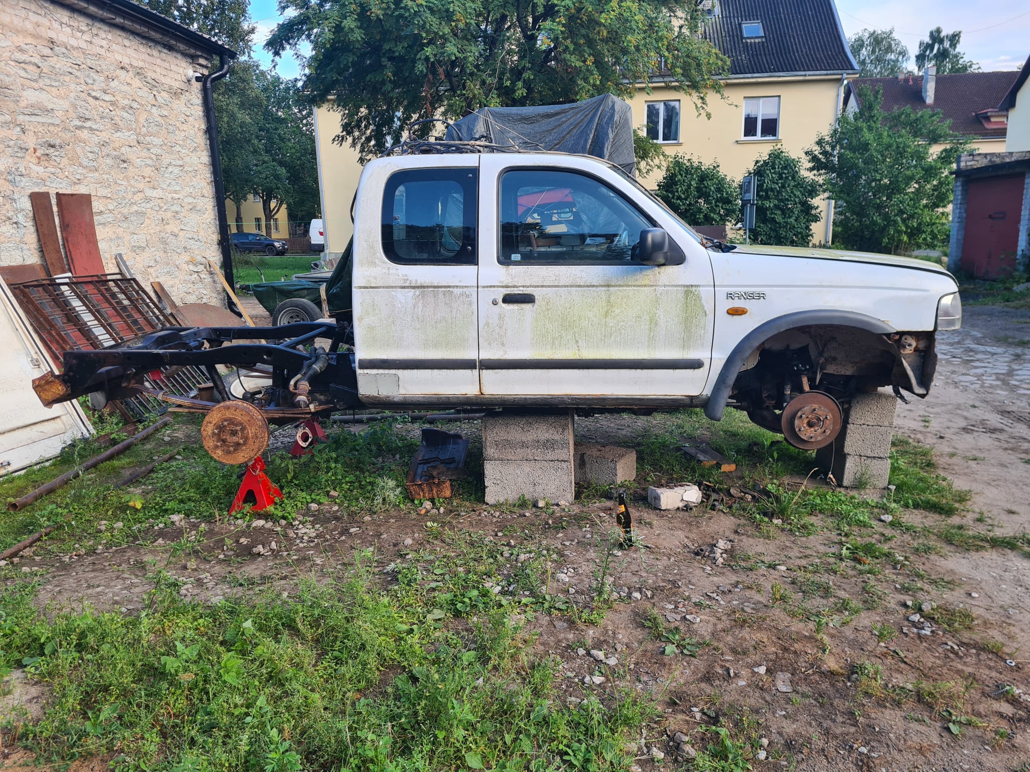

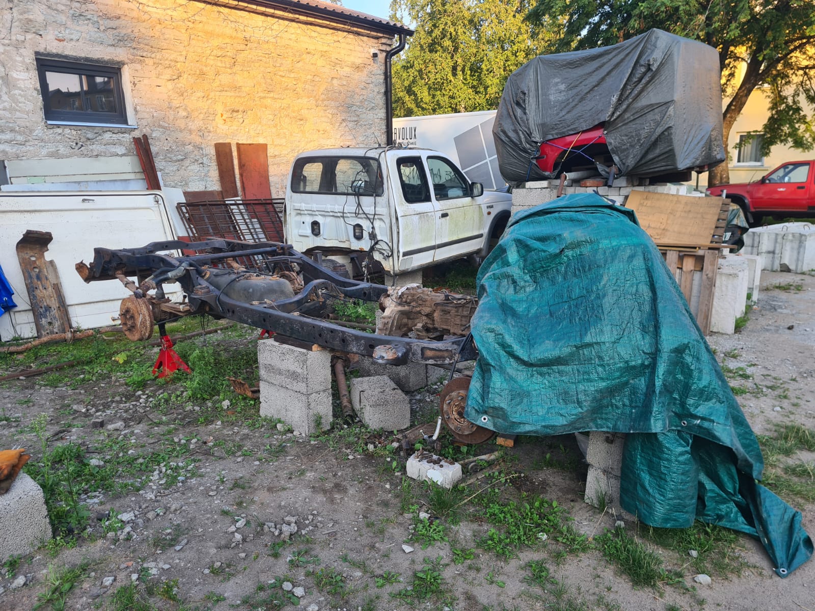

Ranger, ,mis vahepeal hõivas 3 autokohta - uus raam, vana raam ja kere sai uuesti kokku ühe auto koha peale.
Aega kulus ümber lappamisele täpselt 1 kuu. Tegelt päris palju õhtuid ja tööd ikka. Aga kuna ma oma elus varem ühtegi autoraami vahetanud ei ole ja enne sõda ausalt öeldes ei kujutanud ettegi, et sellist asja tegema hakkan siis võtan seda kogemuse ja saavutusena.
Suured tänud kõikidele abikätele - ksf Linnuke, kes aitas maha tõsta ja aitas ka peale ka panna. Abiks käisid ja midagi külge või maja kruvisid veel Mux, Isandpauk, Telc ja Rene01
Nüüd ei ole muud kui kapotialune kokku lapata, kast keevitada ja peale panna, pidurid külge ja rattad alla ja võib proovisõidule minna Smile
MIdagi paljut pole,aga üritan siis esisilda eemaldada,et saaks karterile ligi. Idee järgi sain kõik mis vaja lahti,aga hilisõhtul ei tulnud enam ühtegi head mõtet pähe kuidas mootor rippuma saada kui sillatala ära võtan. Selleks otstarbeks laenatud tala ei toimi.

Väga vanast ajast mäletan, et on autosid, millel pole lootustki ilma silda ja mootorit koos demonteerimata. Mis tehasejuhend räägib?
(02-08-2025, 00:52 AM)wagoneer Kirjutas:  MIdagi paljut pole,aga üritan siis esisilda eemaldada,et saaks karterile ligi. Idee järgi sain kõik mis vaja lahti,aga hilisõhtul ei tulnud enam ühtegi head mõtet pähe kuidas mootor rippuma saada kui sillatala ära võtan. Selleks otstarbeks laenatud tala ei toimi.
https://www.youtube.com/shorts/q7MMHtz1444
https://www.youtube.com/shorts/4QcwKhhCZhM
Mootoritõstukiga tõsta, mis ei jäta all toimetamiseks eriti ruumi või üritada mootor kuidagi tõstuki posti otstesse ja/või lakke riputada.
Tõstukit ja vivaro jaoks sobivat isetehtud traaversit saan laenata.
Mul õnneks manuaale ei ole. Aga kui kuidagi ei saa,siis kuidagi ikka saab. Mootorikraana täitsa olemas nurgas ja oli ka mõte seda kasutada. Kahjuks ei saa ma siis seal alla mulle vajalikus asendis(püsti)olla. Ja igasugu muud kõverad asendid ei ole võimalikud hetkel. Seega pean ikka saama mootori esiosa kuidagi toestada. Tagaosa hoiab üleval käigukasti padi.
Eks peab nuputama.
(02-08-2025, 12:37 PM)wagoneer Kirjutas:  Mul õnneks manuaale ei ole. Aga kui kuidagi ei saa,siis kuidagi ikka saab. ...
Kas tal mitte ei ole aku ja õhupuhasti all pikitala otsad? Sinna püsti miskid tummisemad prussijupid toetuma ja üle mootori 5x10 vms pruss serviti ja peaks kandma selle aja ära küll.
Põhimõtteliselt teed portaalkraana.
Natuke uuemal riputasin mootori kahe konksuga kapotiääre külge ja püsis ilusti, ei viitsi pilti otsida kas sellel ka seal selline äär on...

Sild alt läinud ja õlivann ka käes. Kuna sild eest ära,siis vahetan kohe ära ka ülemised õõtshoovad ja õli ning kütusefiltri. Loodetavasti nädala teises pooles laekuvad. Niikaua saab näiteks kütusepaagi ära vahetada ja terve õlivanni alla kruttida.
Ja nagu ikka leidis ka kinnitust,et kui maas on õlinõu,siis kukub sinna raudselt midagi sisse. Mingi nipiga suutis paremalt ära krutitud õõts lahti kangutades maanduda õlinõusse. Ehk laiskus/kiirustamine maksis kätte.

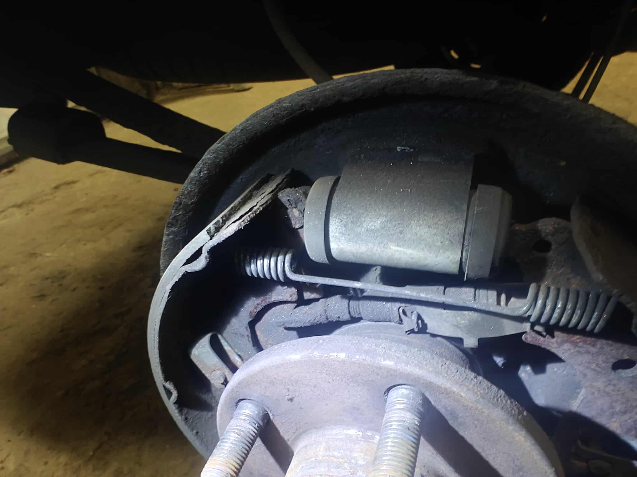

Kuna entusiasm ja meelekindlus jäid paagi juures kasutamata, remontisin nende abil ära parema tagaratta pidurid, millel kässar ei toiminud.
Regulaator oli oma kohalt alla kukkunud ja kässari hoob klotsi küljes kinni roostetanud. Sai antirustiga leotust, läks õigesti kokku tagasi ja tundub toimivat.

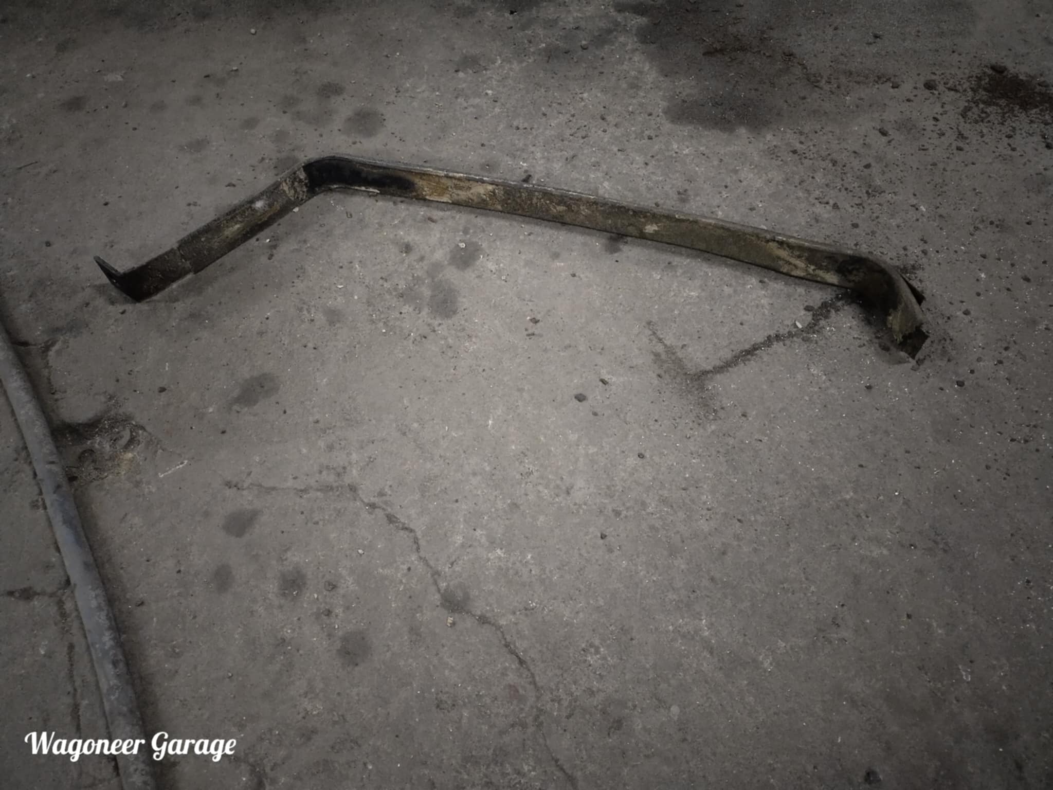

HIacel korras karter all ja uus õli ning kütusefilter ka küljes. Lekkiva paagi eemaldasin ka. Kõik sujus kenasti kuniks üritasin paagi võtturit uude paaki installeerida. Selgus kurb tõsiasi,et mingil põhjusel on uus paak sellest kohast 14mm madalam. Ehk võtturi toru on vastavalt samapalju liiga pikk. Saabusid ka ette ja taha uued pidurivoolikud ning hammasrihma vahetuse komplekt ja veepump. Lisaks siis ka uued filtrid. Kütusepaagi vitsad peab ka uued tegema kuna vanad on pehmeks mädanenud ja pooldusid.

4. Kütusepaagile vitsad

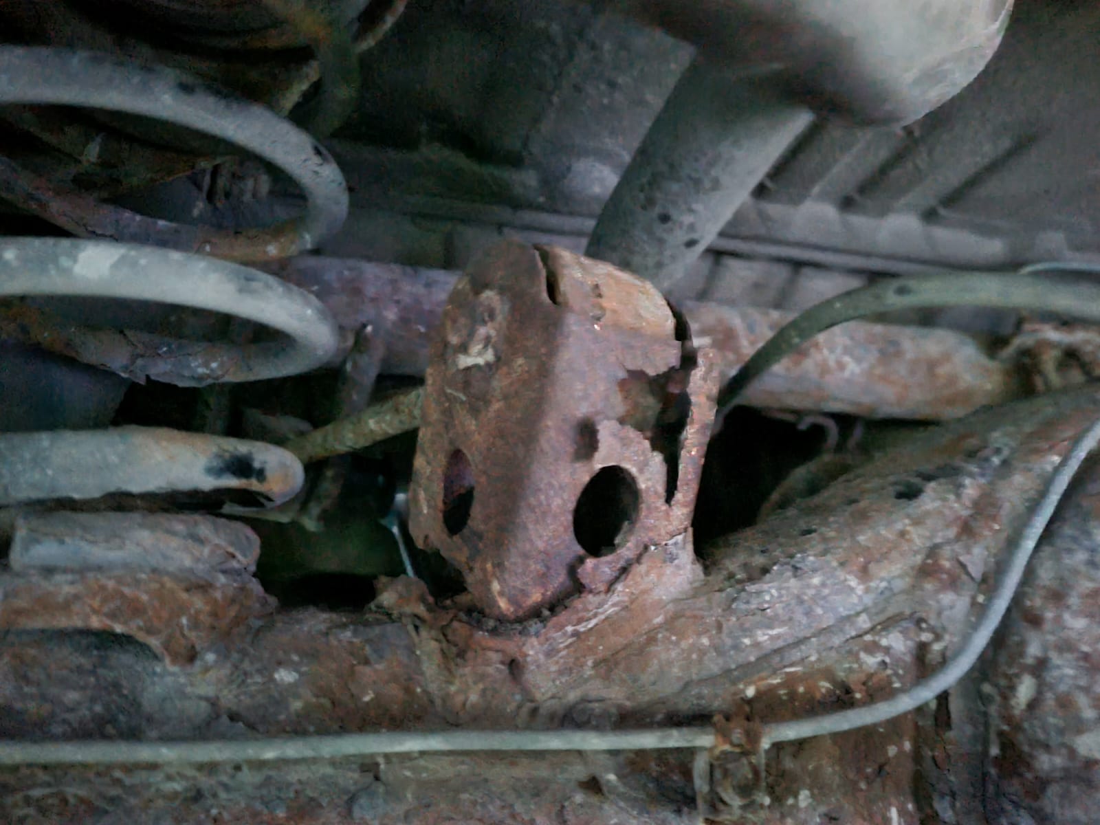

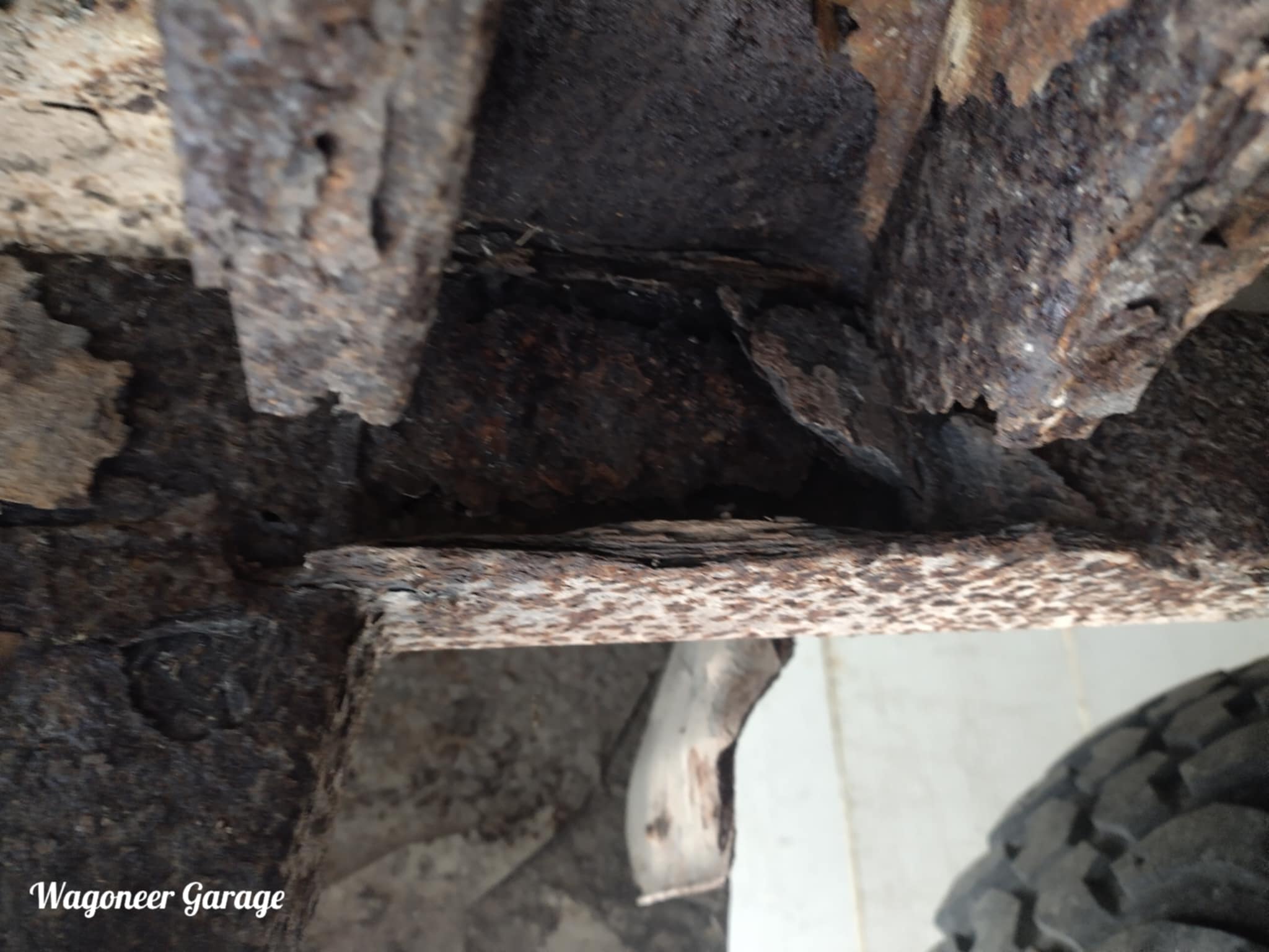

Laulasmaa Sorentole panin purunenud tagasilla kinnituse asemele kaasfoorumlase varuosadega saadud kronsteini. Mõlema katkise esivedru asemele läksid terved. Paagi võtsin maha, veendusin, et on terve, tegin puhtaks, tõmbasin roostesurmaga üle ja panin tagasi.
