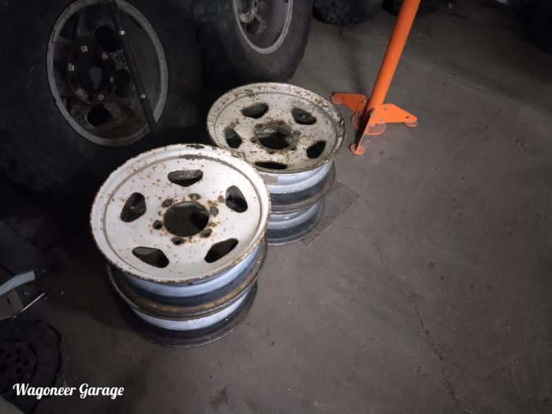

Kas induktsioonkuumutajaga neile mutritele ligi ei saa?
25-08-2025, 10:41 AM
Eelmisel lehel on pilt veljest koos mutritega ja näha ka kui üks mutter eemaldatud on.

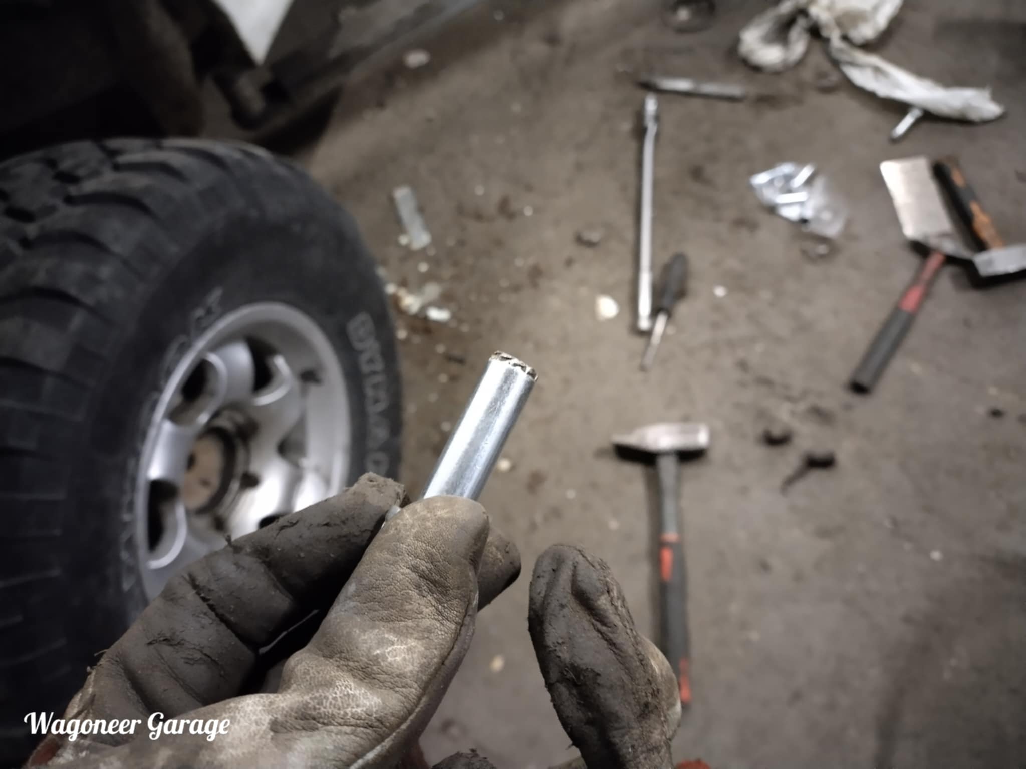

Balti Autoosadest tellisin 5tk neit tähikvõtmeid (1.30tk) Kaks jäi lõpuks terveks. Kolm mutrit keerasin seest tühjaks ja lahti saamiseks keevitasin poldid sisse (samad katki keeratud võtmed
). Ma tõesti ei saa aru miks inimesed oma elu ise keeruliseks tahavad teha. Aga ma olengi rumal ja ei saa paljudest asjadest aru. Igal juhul käes ja kastikas asetatud tõstukil pukkidele nii,et raam suht õiges asendis oleks. Esipidurid kangutasin ka lahti. Vist peaks ka klotsid vahetama
Ühesõnaga defekteerisin nii palju kui oskasin ja tellisin hunniku asju ära.

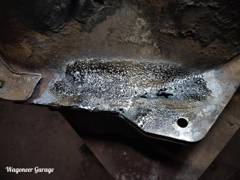

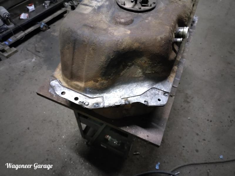

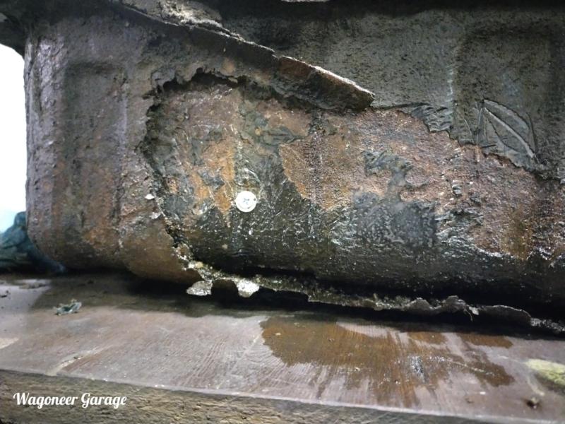

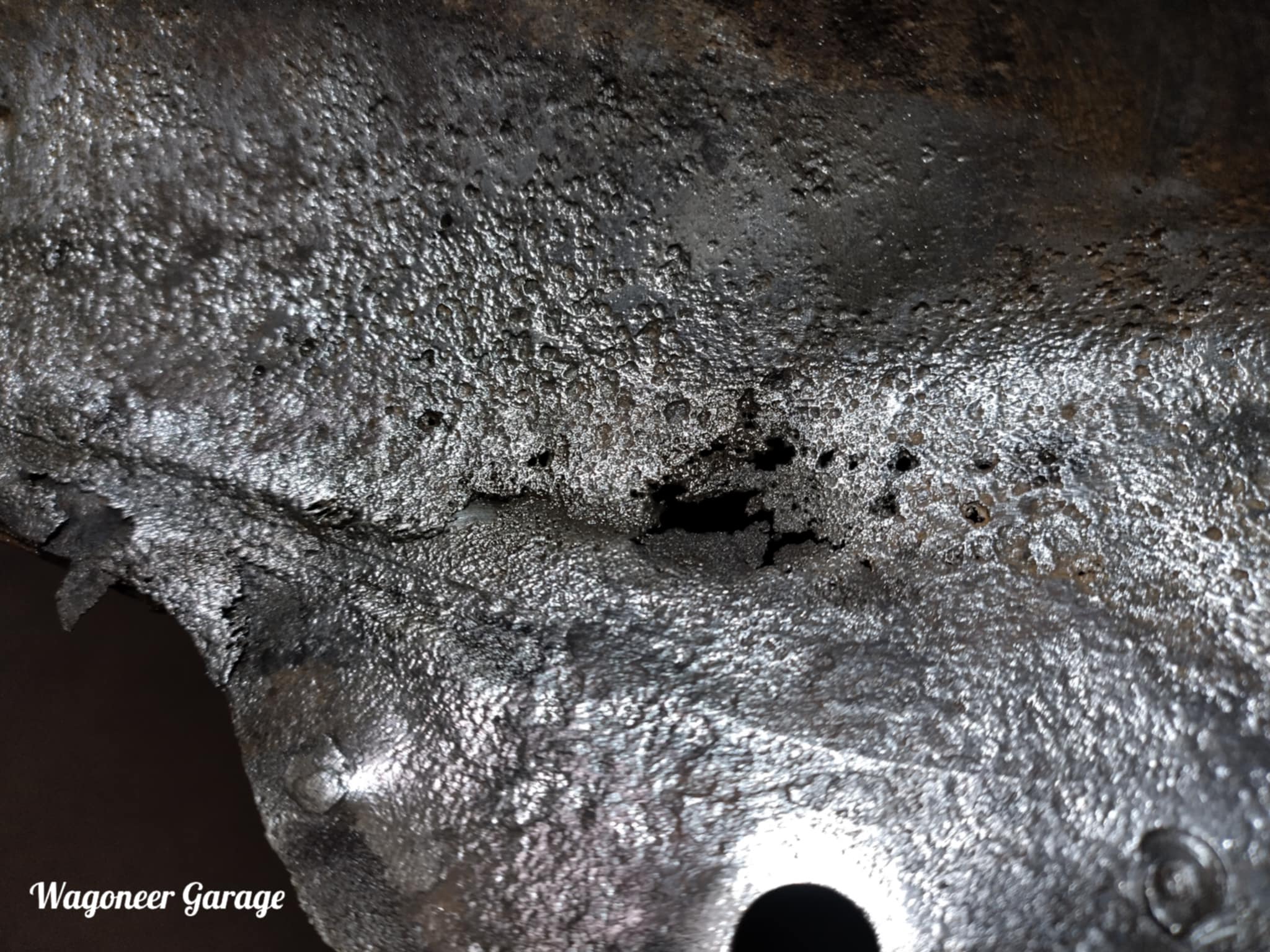

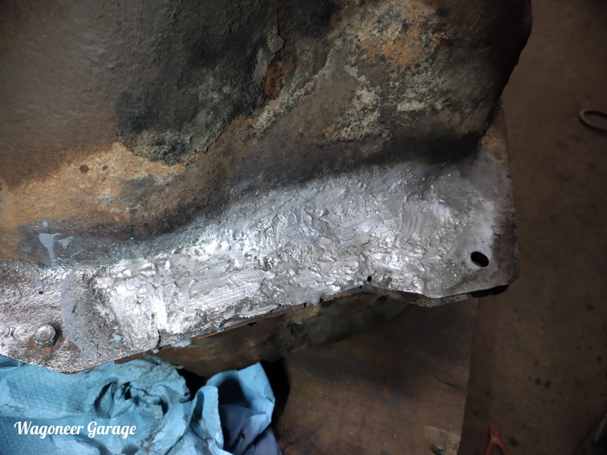

Lapitud paak Sorondil all ja sai ka triiki täis pandud. Tundub,et parandatud koht jäi pidama ja ka mujalt ei leki.

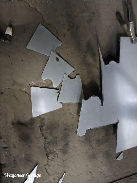

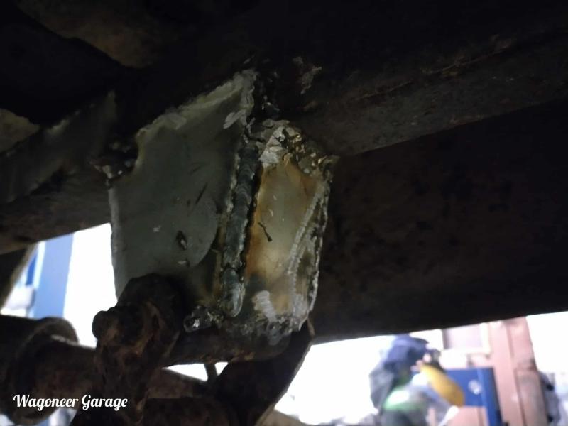

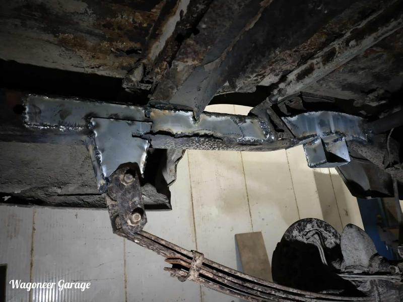

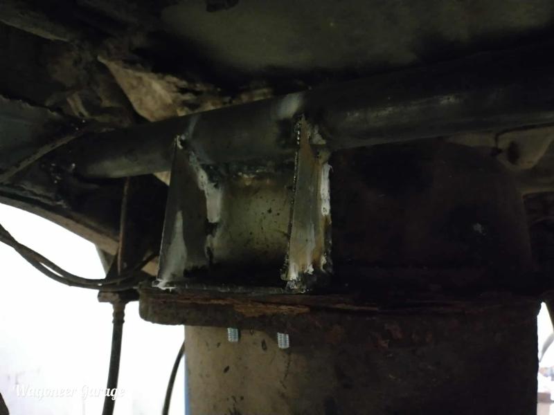

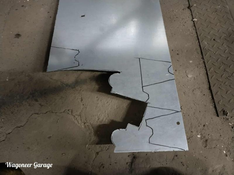

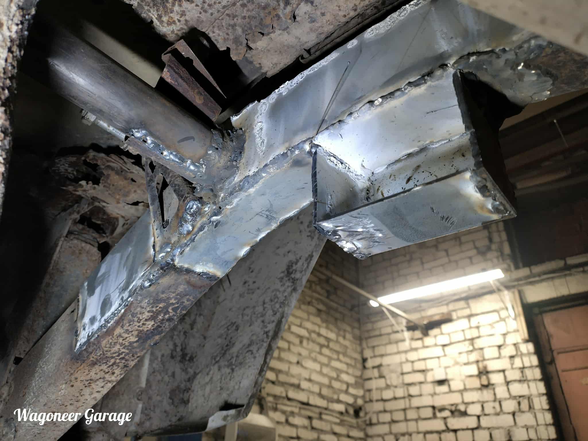

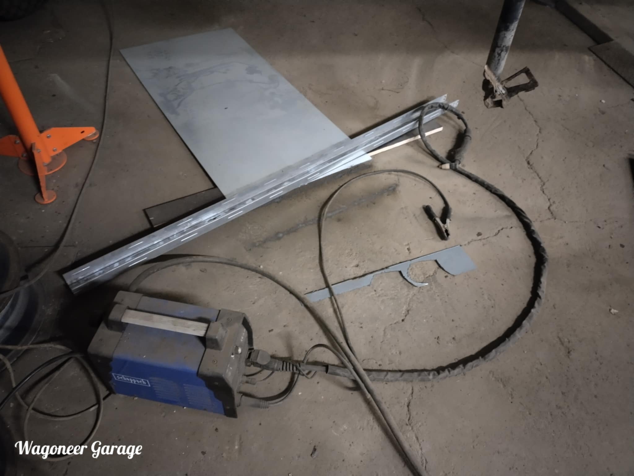

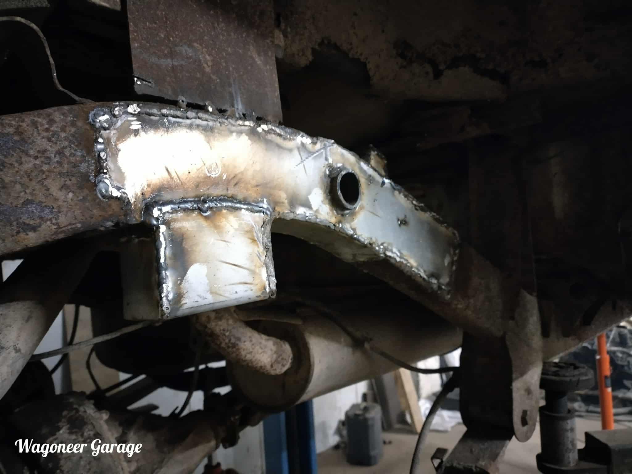

L200 raam hakkab vaikselt keevitatud saama. Kuna gaas sai otsa siis täna valmis ei saanud. Ehk keevitamata jäid lehtvedru tagumised kandurid ja paagile uus tagumine kinnitus.
Siis saab hakata kastile mingeid tugevdusi alla leiutama ja karpe keevitama. Uksetaha oli ka toodud mõned kastitäied jubinaid L200-le. Uued amordid ette ja taha,filtrid,piduriklotsid ette ja taha,tagapidurile uued silindrid,esisillale jubinaid ja lisaks hammasrihma vahetuse komplekt. Ainus asi mida kastist ei leidnud on aeg.

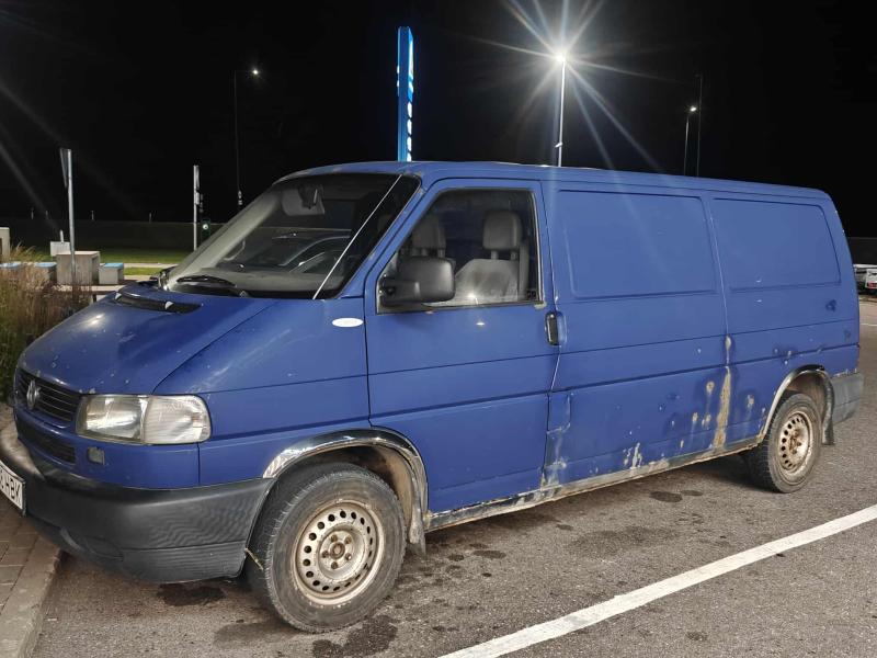

Lugupeetud kaasfoorumlane reageeris ja tõin juba nädalake tagasi 1900€ eest ära 2003 aasta T4 65kW mootoriga.
Õlid-rihmad värskelt vahetatud, vigadeks lekkiv roolivõimu pump, kulunud küljeukse rullikud, mitteavanev tagaluuk (juba korras), kotis aku (uus juba kapoti all) ja kehvad rehvid (uued tellitud).
Ja nipet-näpet veel, nagu laiali keskkonsooli plastikud, tagaluugi kate

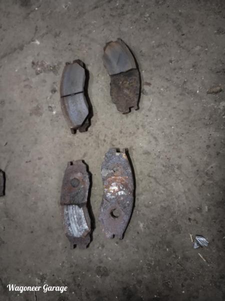

Nädalavahetusel läks hästi see, et Lihula Sorento sai tehtud ülevaatuse. Parema esimese põrkeanduri vahetuse järel kustuski armatuurilt veatuli ära ja siis lasin kohe tehniliselt üle vaadata.

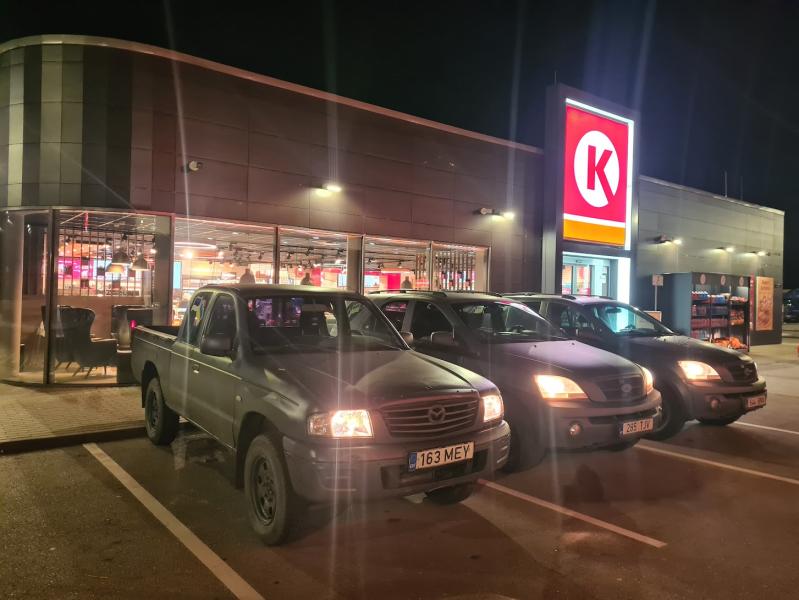

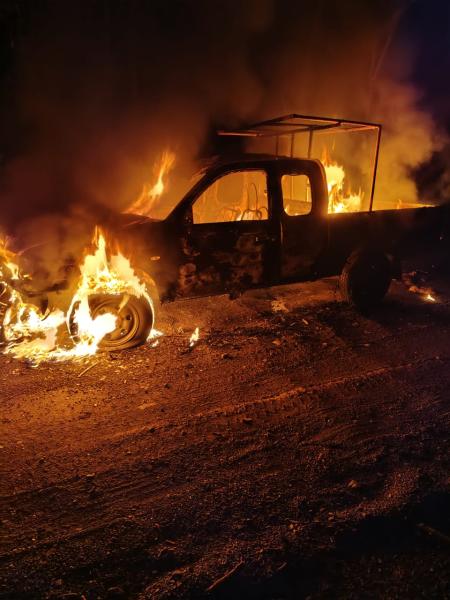

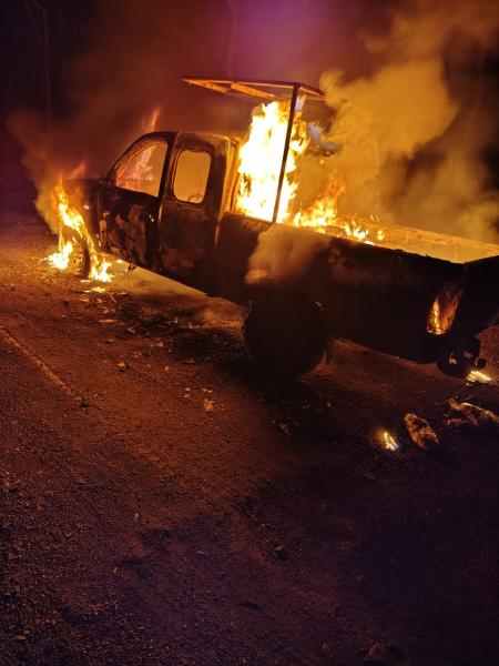

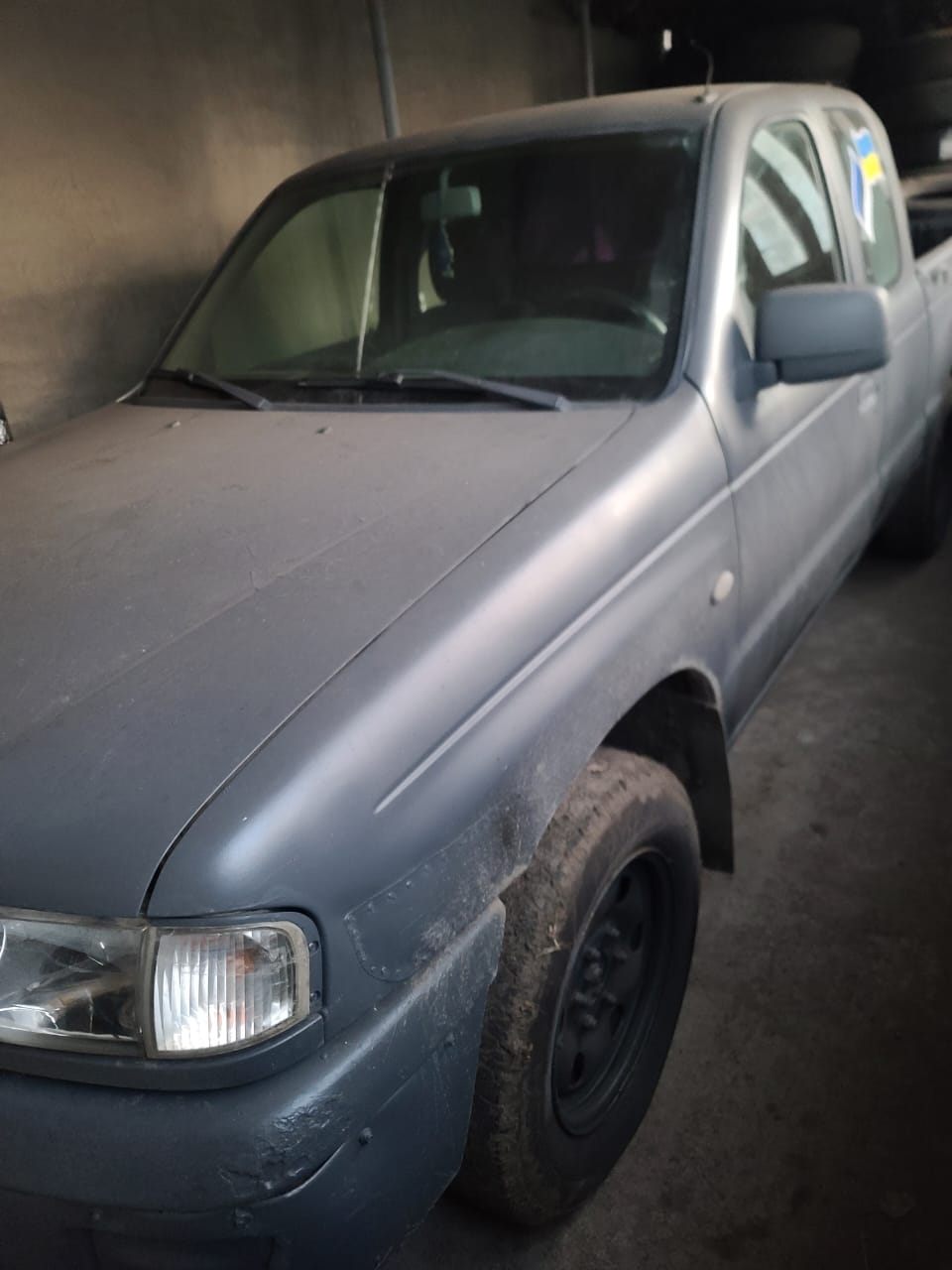

Halvasti läks see, et veebruaris kohale viidud austatud kaasfoorumlase Mazda B2500 kastikas 163MEY lasti FPV drooniga ära

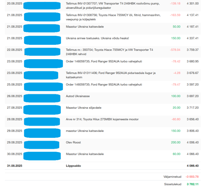

Lisan ka Põhja-Tallinna abigaraaži augusti kontoväljavõtte
EE387700771008885941
MTÜ Toeta Ukrainat
Tänan kõiki toetajaid ja nagu eelnevast postitusest näha on autod seal kahjuks edukaks sõdimiseks vajalik kulumaterjal. Kellel võimalik õlg alla panna siis oleme tänulikud ja ehk saame droonimeestele paari kuu jooksul ka uue auto viia.

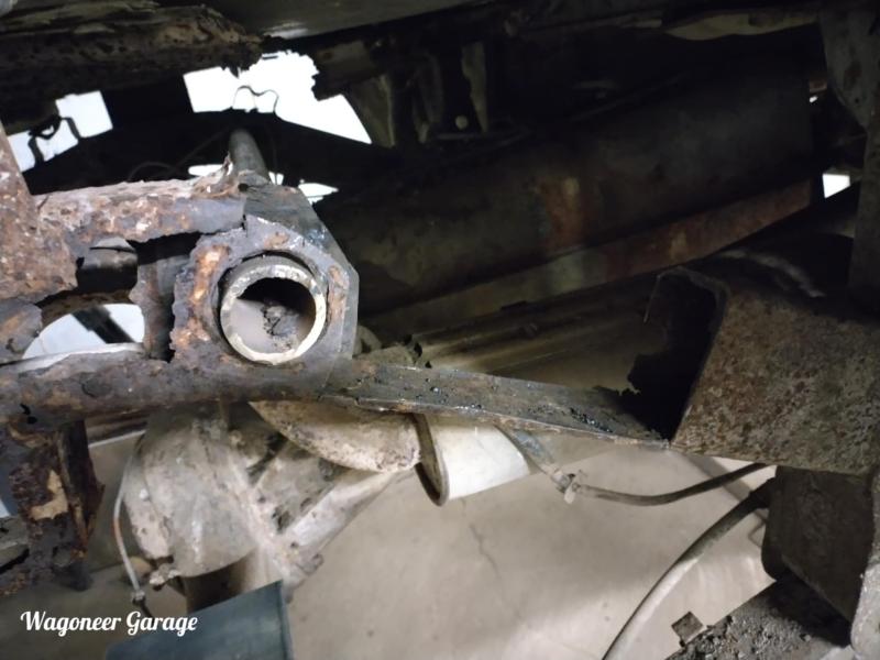

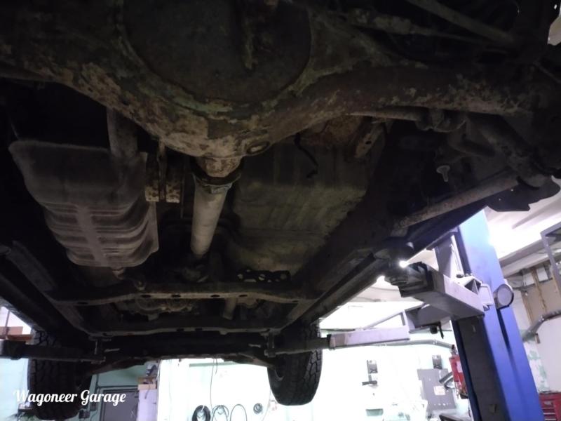

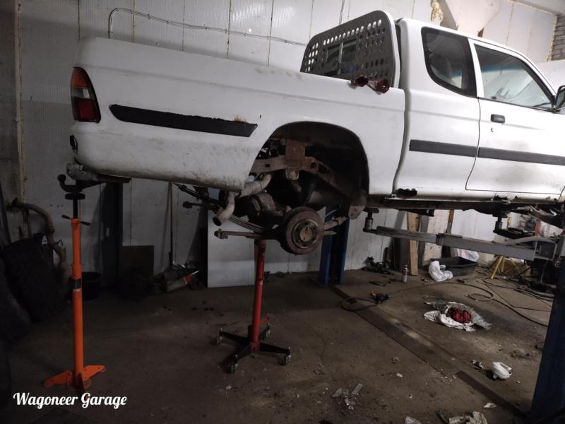

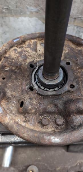

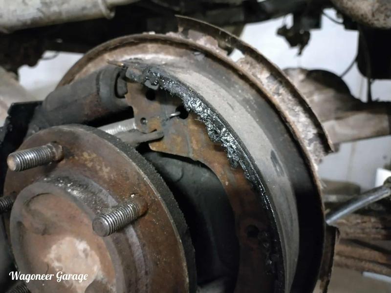

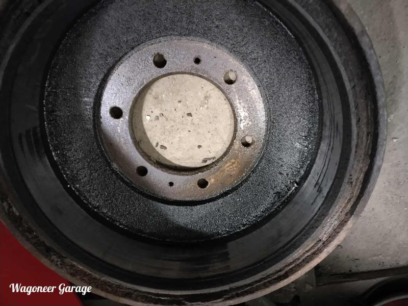

Krt selle L200-jaga pean tunnistama,et astusin ikka kõikide jalgadega ämbrisse. Aga nüüd pole enam muud kui ristis hammastega lõpuni.
Tagatrumli eemaldamisel selgus,et simmerling lekib ja laager loksub. Lahti harutades selgus ka,et rummu kinnitus on katki. Lisaks lekib kusagilt turbo juurest õli. Esimene stabikas on puudu ja umbes miljard asja veel. Peab nüüd päris pikalt peeglisse vaatama ja tõsiselt mõtlema,kas see nii on ka mõistlik ja jätkusuutlik ning vajalik.

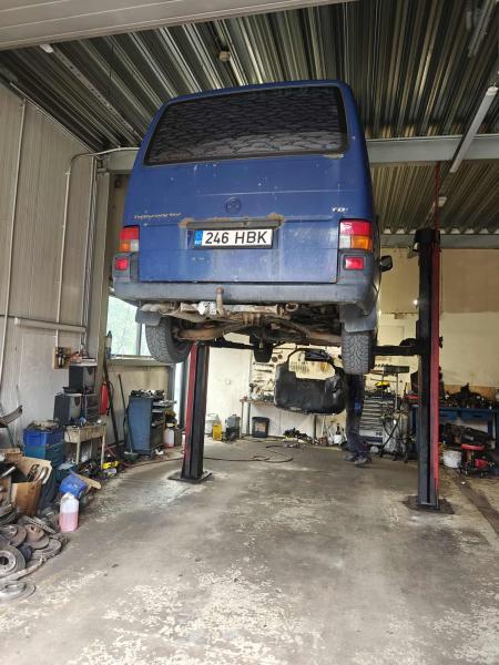

T4 sai täna uue roolivõimu pumba. Vana pumpa oli ilmselt üritatud eemaldada ja selle käigus maha keeratud sisekuuskanti löödi 12-kandiga tähik.
Selline vägivald paraku lööb pumba võlli oma kohalt minema ja loomulikult lahmab sealt vahelt õli.
Kiirema tulemuse nimel lasin omavahendite eest teha vahetuse tõstukil.

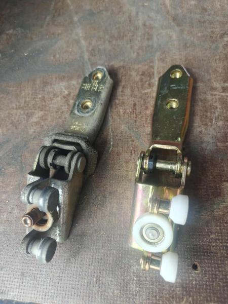

Ise vahetasin ära küljeukse rullikud. Keskmise rulliku puuduv laager kinnitas vajadusvahetust.

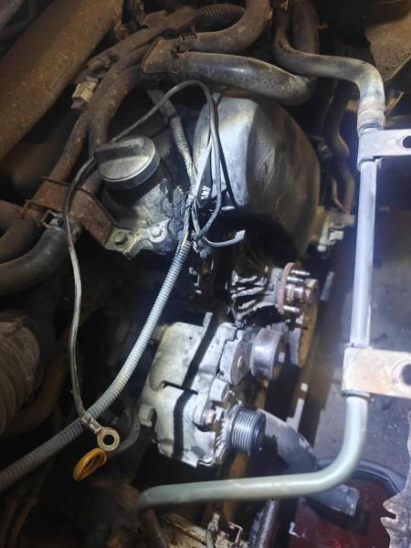

Siis võtsin käsile Hiace. Eest said radikas ja propeller eemaldatud homse rihmade ja veepumba vahetuse plaaniga. Radikas nägi vägagi väsinud välja. Tellisime uue.

(01-09-2025, 21:55 PM)wagoneer Kirjutas: Krt selle L200-jaga pean tunnistama,et astusin ikka kõikide jalgadega ämbrisse. Aga nüüd pole enam muud kui ristis hammastega lõpuni.Kas tõid selle kuskilt väikesaarelt, kus ülevaatust ei tehta?
Mul on paar sellist projekti olnud. Just saadeti tänusõnad Vormsi Sorento eest, mida ma vahelduva eduga remontisin 2 aastat ja natuke jäi veel ukrainlastele ka kõpitseda. Ei teadnudki varem, et näiteks 100% kõik liigendid saavad sillas läbi olla.
Ratsionaalses mõttes see tegevus mingist otsast mõistlik ei ole. Ma tegin lõpuni, sest mingis hulluse hoos ma ise selle toetajate raha eest ostsin. Ja sisimas lootsin, et järsku midagi sellest positiivsest remondienergiast kandub edasi Ukraina kaitsjatele.
Kõrvaltvaatajana arvan, et ega tegelt keegi viltu ei vaata kui selle asja ka pooleli jätad ja juba tehtud tööd endale õppetunniks kirjutad.

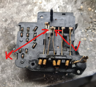

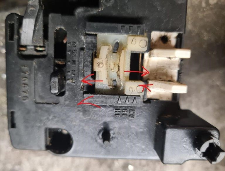

Lahkasin eile Mazda B2500 tulede lülitit. Kaugtuled lülitavad ainult enda poole tõmmates vilgutamiseks. Eemale lükates nii nagu peaks püsivalt lülitama fikseerub kang ilusti aga midagi ei juhtu. Kuna ma varem ei ole seda lülitusplokki lahti võtnud siis oli üllatus, et seal sees nii palju toredaid kuulikesi jm pisividinaid on. Puhastasin klemmid ära. Sain aru, et vilgutamiseks ja kaugtuledeks on kasutusel 2 erinevat klemmi, mis mõlemad lülitavad avanemise peale ja paistsid töötavat kenasti. Kui kokku panin siis midagi sellest tööst paremaks ega halvemaks ei olnud läinud aga pigem kahtlustan, et viga on kuskil mujal kui lülitis.
Kui kellelgi on ideid, mida seal võiks veel vaadata või korda üritada teha siis andke palun teada. Kui mitte siis lähevad ilmselt ette mingid lisatuled, et saaks öösel kaugele ka vaadata.
Piltidel K on kaugtuled, mis ei tööta ja V on kaugtulede vilgutamine, mis töötab.

Kangi otsas on see nupp millest tuled sisse lülitada. Mul nusserdas see lüliti korra ühel. NImelt kui sealt tuled "sees" asendis ei ole,siis ei lülitu ka kaugtuled(vilgutada saab). See kui automaatselt käima pannes tuled põlema lähevad ei lugenud. Ma tegin lihtsalt eraldi lüliti armatuurile.
