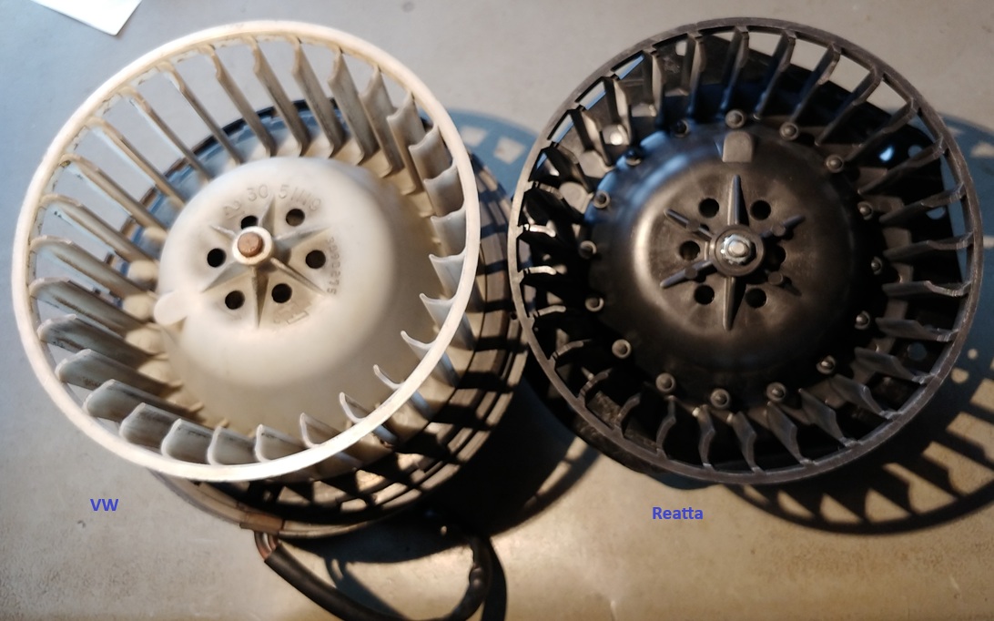

Ja võtsin ära VW passati salongiventika ning panin õige asemele. See tekitas aga ventilaatori käima mitte minemise, no peab ikka nöökima. Õnneks oli viga ventilaatori juhtmooduli (elektroonikamoodul, mis istub õhukanalis) pistiku klemmi halvas ühenduses. Ventilatsiooniga aga on endiselt pisut jamasid, õhku võiks tugevamalt puhuda ja kahjuks ei saa testida vaakumklappe läbi auto diagnostika, näeb vaid külma / sooja õhu siibri soovitusliku ja tegeliku avanemise protsenti, see korras. Lisaks kui vaadata ventilaatoreid, siis peal olnud VW omal labad teistpidi, eks ta keerutas õhku kah pisut teistmoodi. Ja lisaks on kaduma läinud suur kummipunn, mille kaudu kondens vm vee äravool õhukanalist, sealtki tuleb osa õhku välja ja ei jõua salongi.
