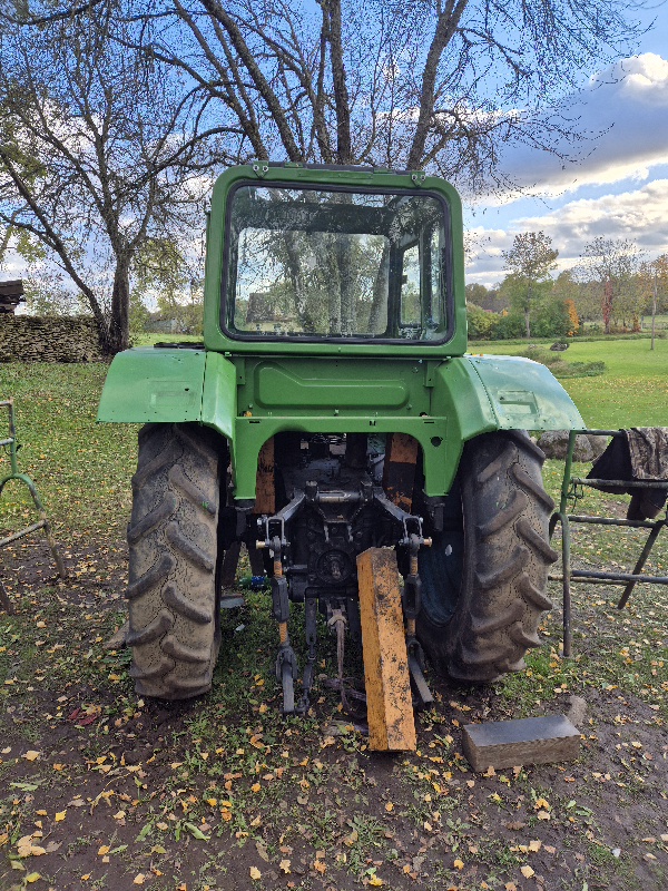

Korstna asukoht sai kompromissi sinna kust ta on,tundus kõige mõistlikum.
Akud tulevad kabiini taha akukasti.
Kui kellelgi akukasti kaant üle on,siis võib mulle pakkuda.
Rehvid on 13.6x20
Taha on plaan panna 16.9x38 või 18.4x34,eks seda raharongi peab veel ootama.
#22
Vahepealsed tegemised,sai roolisilindri kinnitus valmis tehtud,kabiini põhi ja iste,ning siduri hoob koos piduri hoovastikuga pikemaks tehtud ning gaasi hoovastik.
Lisaks sai ka proovitud siduri tomimist ja sai ilma toimiva roolita natuke edasi tagasi liigutatud.

Väike probleem on olnud ka ideaalne tühikäigu madal pööre,mida hetkel käsigaasiga ei ole suutnud saavutada aga vaja veel natuke vaeva näha,et see saavutada.
Ideaalne oleks selline
