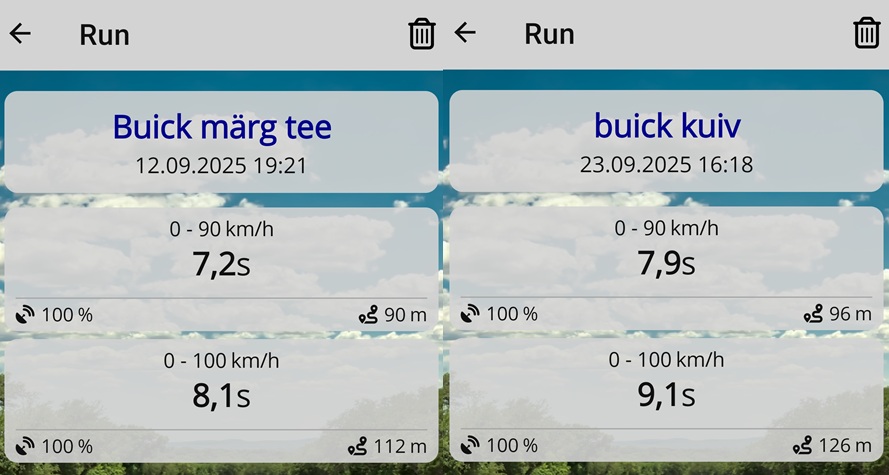

Ja tegin autoga katseid ka vahepeal, nimelt kui palju võiks hobeseid alles olla, ehk siis 0...100 kiirendus, selleks täitsa äpid olemas telo jaoks, kasutanud olen Race Timer nimelist ja seni täitsa usaldusväärseid tulemusi saanud. Andmete järgi peaks aeg olema täpselt 10 sekundit, aga no aru ei saa, kuis sellel nii vanal pea 300K läbisõiduga autol nad nii head on. Esimese katse tegin märja teega vihmasajus, ega lootnudki paljut, aga üllatus oli suur, kui tulemuseks 8,2 sekundit tuli. Kusjuures rattad käisid ringi kohalt minnes jne. Mõned päevad hiljem kuiva ilmaga enam sellist tulemust kätte ei saanud, aga alati alla 9,5 sekundi. See auto pole tuunitud (no ei paista), seega müstika, aju ka algupärane, mälu kood 1989 aasta oma. Kas tõesti uued iridium süüteküünlad + 2 juhtmeline lambda andur (originaalis ühe juhtmeline) ja tänapäevane 5W30 õli aitab kaasa, sest kütusekulu on ka väiksem, kui peaks? Ja vihmasajus töötas vesi-sissepritse  Big Grin.
(24-09-2025, 22:22 PM)aatom Kirjutas:  Hooaeg hakkab lõpu poole liikuma, aga endiselt "kallan ja tallan" ilusamate ilmadega. Muud pole nokitsenud, kui hiljuti auto kurtis, et õlitase madal. Kontrollisin ja oli teine peaaegu alumise kriipsu juures (vaid 4L läheb sisse suurde mootorisse). Sellel autol on tõesti ka selline andur olemas. Valasin juurde ja nüüd korras.
kui sa tahad täpsemalt mõõta, siis mul on tallinna piirkonnas olemas selline toode: https://dragymotorsports.com/products/dr...rmance-box. raport näeb välja midagi sellist: https://www.godragy.com/leaderboards/Mer...nkIndex=83
Tänud pakkumast, aga pole nii oluline.

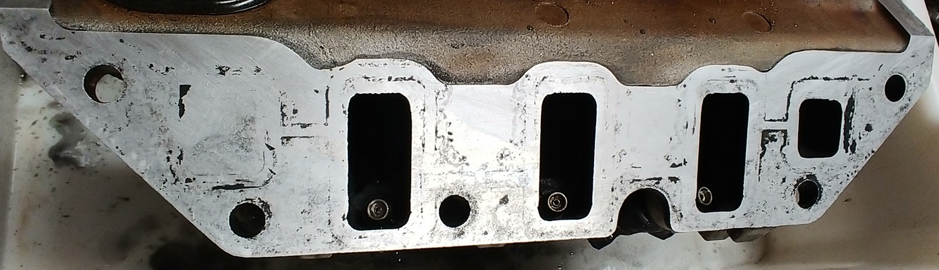

Päris jahutusvedelik on hoopis teistmoodi libedik, kui vesi. Enne saanudki väga aru, et lekib, aga va seda punast ollust avastasin sisselaske toru alt, no ikka need juhipoolsed silindrid. Proovisin jahutust survestada ja tilkhaaval leke nii eest, kui tagant sisselaske kollektori ääre nurkadest. Ja mine ju tea, äkki tilgub ka mootorisse õli juurde. Jahutusvedelik seal palju hullem kui mõni tilk vett. Seega otsustasin, õige aeg see suur töö ette võtta, või noh mõtlesin, mis ta siis ikka aega võtab, päevake ... kaugel sellest, lahti sain päevakesega. Teagi kas on üldse avatud, sest torud sisse roostetanud (enamus veetorusid kummitihendiga), poldid roostes ja ühe suutsin ka puruks keerata. Ja siis neetud jänkid, enamus mutreid ja polte meetermõõdustikus (üllatav jänkide mootori juures), aga sisselaske kollektorit kinni hoidvad 3/8 mõõdus (9,5mm), ja nad olid sigakõvasti kinni (peab vaid 10Nm kinni keerama), poldiaugud roostelõga täis. Pidin isegi Viljandis tollmõõdus padruneid ja lehtvõtmeid (mõnele ei pääse padruniga ligi) taga ajama, et mitte poltidel nukkasid maha keerata (ühel juhtus 10mm padruniga). Kuna tahtsin täna vähemalt lahti asjad saada, siis olin sunnitud komplektid suurema raha eest ostma, üksikult meil siin pole (aga tellitav).
Generaatori poolsel küljel on PCV klapp, mis paistab nagu vahetatud juba, originaal on vist kollase tooniga (messing vm).
Lasin hoolsalt jahutusvee välja, aga kollektori eemaldamisel ikka pisut sattus õli hulka, seega hiljem juba kolmas õlivahetus sellel aastal (ka teine vahetus juba kakapruun, no annab seestpoolt pesta teist õliga). Kui lõpuks lahti sain, siis tihendid muidugi täitsa katki, tundub nagu plasttihend nende pehmete triipudega, vana lagunes täitsa ära võtmisel.
See keskel asuva metallkatte (hoiab ka paaris pakse plaate, mis ei lase tõukuritel pöörelda) all on tasakaalustuse võll.
Ja annab tihendi kokkupuute pinda puhastada. Elus esimest korda kasutasin pihustatavat tihendi eemaldajat. Midagi nagu tegi, aga päris puhtaks mitte. Ja ega niipea kokku saagi, veetorud väga roostes, vajavad  puhastamist ja värvin üle. Lisaks teagi, mida ette võtta sisselaskekolle söövitanud randiga, väga hull / sügav polegi, aga ehk peaks kvaliteetse mootori silikooniga üle käima kokkupanemisel?
Karukeelega hellalt üle ja kaante pool Fel-Pro tihenditega kokku tagasi, otsatihendid asendaks pigem korrektse RTV-ga.
Fel-Pro tihendit pole, aga sai juba ammu kiviautost Apex tihendi komplekt ostetud, näeb kena välja, isegi mõlemad EGR tihendid olemas. Mootor koos veel pole, klapikambri kaane tuulutuse ja PCV klapi tihendid kiviks moondunud, pidin üle lombi tellima, sest siin ladusid läbi kammides ei leidnud muffigi ega sarnast. Ja sisselaske kollektoril jahutusvee poolt söövitanud vaod ikkagi liiga sügavad, juba miskit mõtlen, mis sellega teeb. Tänase 7 kraadise soojaga sai hunnik mudru, vee ja vaakumitorud, kinnitused jne liivapritsitud ning värvitud, peale tahenemist paari päeva pärast lasen ahjust 70 kraadiga üle, et värv tugevaks saaks.
Ja uretaan vm raamivärv sai ahjus tugevaks hunniku mudru peal.
Kuna värvi jäi üle, siis sellega sai lapitud ka sisselaskekolle vee / õli kahjustused alumiiniumi peal. Kummikinnas käes ja nii sõrmega hõõrusin õhukese kihi värvi peale (eelnevalt karukeelega ja vigastuste juures pehme traatharjaga puhastus). Seal, kus vigastused, mitu korda.
Lihvklotsi (eelmisel pildil) tegin ümarate servadega ristkülik profiiliga alumiiniumi jäägitükist. Ja seejärel vesilihv niikaua, kui alumiinium paistma hakkas 180, 360 ja 1000 paberiga. Üllatav, et tehases teise poole tera on olnud nüri vm (arvatavasti mõlemad pooled tehti korraga), jäljed näha ja näpu all tunda. Lõpuks, kui lihvitud, siis ilusasti näha vigastatud kohad.

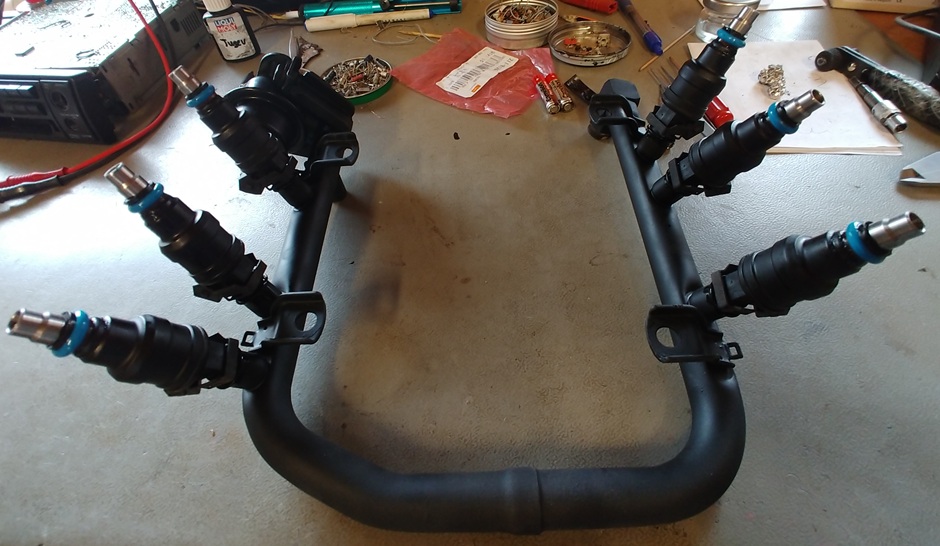

Pihustid võtsin ka lahti, tihendid polnudki kõige halvemad. Sai siis nii latt, kui ka pihustid roostest traathari-käiaga puhastatud ja värvitud.
Otsisin oma pihustite (0280150901) andmeid ja korjasin kokku ühe suure tabeli, kahjuks pildina, aga ehk on mõnel abiks.
Ja siis uute tihenditega tekkis peavalu, tegelikult saab pihusteid kahes kõrguses lati külge panna, aga milline oli enne, just sellest pilti kah ei teinud. Ja õigesti pannes (pihustid enne lati külge) no ei lähe alumised tihendid sisselaske kollesse sisse ... Tegin siis nii, et panin klambrid tagurpidi (ei fikseerinud lati külge), siis sain pihustit niipalju allapoole suruda, et tihend sisse läheks, pärast uued klambrid õieti külge. Üks pilt ka, kui palju vanad klambrid (mis on mustaks värvitud, nii kuis ka poltide pead) väsinud on.

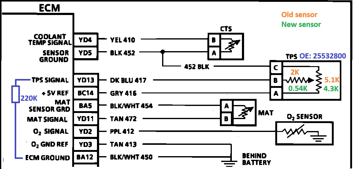

Ja testisin üle ka gaasiklapi asendi anduri, lihtne potekas 5KΩ, millele signaaliotsale jadas on lisatud 2KΩ, made in Japan. Nii kuis arvata oli, selles kõikse magusamas asendis (maanteel ühlase kiirusega) potekas ei anna alati ühendust, kulunud. Tellisin kiviautost (nüüd transa alla 30€, saa tast aru) ainukese GM originaali ära.

Alustame siis sellest õnnetust laos viimasest GM originaal gaasiklapi anduri ostust kiviautost. Kuna tellisin ainult anduri ja sealt laost miskit juurde ei tahtnud, siis võtsin odavama FedEx kulleri. Ootan ja ootan, andurit ei tule, vaatan siis kus pakk on, Nelja päevaga jõudis ilusasti Belgiasse, sealt paari päevaga Poola ja siis hakkas sealmaal tiirutama, mitte ei tahtnud edasi liikuda. Võtsin siis FedEx kodulehe kaudu sõnumiga ühendust ja õnnestus isegi roboti müürist miski Mohamedi inimeseloomani jõuda, vabandused ette ja taha, muud tarka ei osanud aga öelda. Siis juba tuli e-mail Eesti kontorist, et varsti Eestis. Siis tuli aga tore e-mail nende tolliosakonnast, et nüüd on pakk tollis, pagan panin ju linnukese, et ettemakstud maksud ... ja ega seda kiviautost saagi järgi vaadata, kas linnuke sai pandud. Õnneks leidsin prügikastist e-maili, kus selgelt kirjas, et maksud makstud. Kirjutasin siis kullerile, et mul maksud makstud, sealt aga tuleb järgmine päev vastus, et paki maksumus nii väike, et nemad juurde ei taha, no tere tali, pole kunagi ei DHL-i ega varasemalt FedEx-i valides sellist pulli olnud. No ja reede õhtul poetati piinlikult pakk ukse taha (olin täitsa kodus), ei mingit ette helistamist (nii kuis DHL teeb). Kokku võttis transa aega suisa 16 päeva.
Sellega selle anduri saaga ei lõppenud. Kuna gaasiklapi moodul koos MAF-iga oli taaskord laual (sellest hiljem), siis sai andur külge pandud, auto peal on teda väga kehva vahetada, kruvikeerajaga ei pääse ligi hästi, veel enam, et teda tuleb ka häälestada (väljundpingele 0,33 - 0.46V klapp kinni). Ja häälestadagi laual lihtne, tehes takistuste arvutuse, sain 0,4V pinge korral 910 oomi (pote regull + signaali otsa takisti, pilt seletab paremini, mida mõtlen).
Kõik tore, paigaldan mooduli autole ja no ei lähe pistik külge. Lõpuks tekkis taipamine, et midagi on valesti soontega, mis takistavad pistiku tagurpidi ühendamist. Ja nii oligi, uskumatu, GM uuel originaalanduril (sama tootekood 25532800) on need sooned teisel pool. Kuna auto peal ligipääs niru, siis olin sunnitud hoopis pistikut ratsima, lõigates ka teisele poole sooned sisse.
