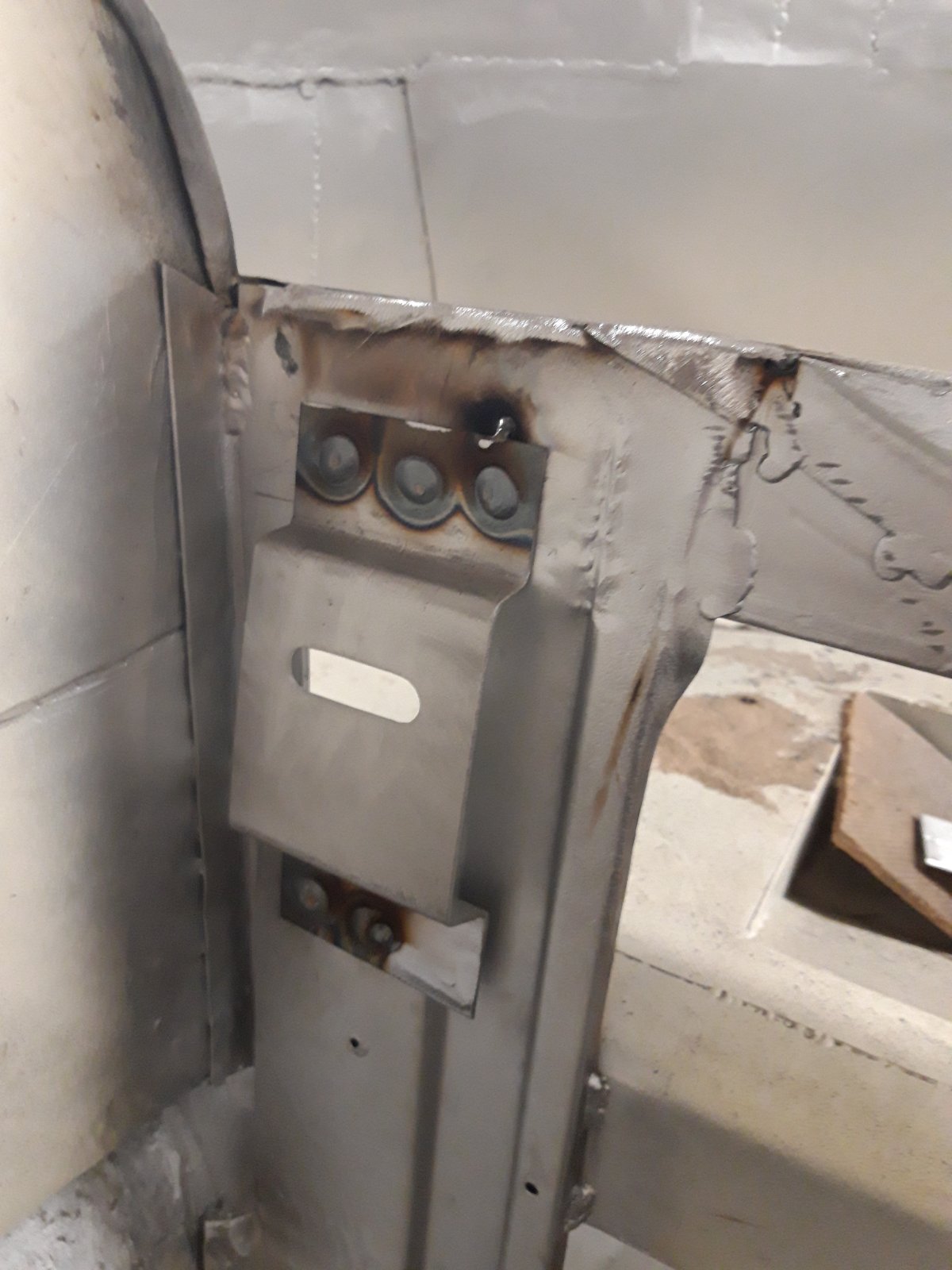

Uuesti tagaosa juurde. Vanni ja pagasiruumi vahel peab olema puidust tala, mille külge kinnitub hiljem katusepresent. Tala toetub plekist plaadile, mis sai keevitatud vanni külge. Selle plaadi sees on kaks suuremat ava, mis on mõeldud pagasiluugi hingede kinnitustele ligipääsemiseks. Veel on plaadi sees kruviavad tala kinnitamiseks ja kolm juhtmestiku kinnituskohta. Teine rida kruviavasid on tagumises ääres, nende all on ka natuke suuremad avad, mis on mõeldud katusepresendi kinni naelutamiseks tala külge. Kolmas rida kruviavasid tuleb veel teha vanni sisse. Tala ja selle ümbrus said ka värvitud/krunditud, kuna hiljem ei pääse sinna enam ligi. Oluline on, et tagumine äär oleks ühtlane ja sinna saaks katusepresenti naelutada. Hetkel ei näe pilt just kõige parem välja, tagaosa vajab veel nokitsemist ja sättimist. Väljanägemine tuleb hiljem parem, kuna terve vanni sisemus kaetakse materjaliga ning kinni kaetakse ka tala ümbrus pagasiruumis.

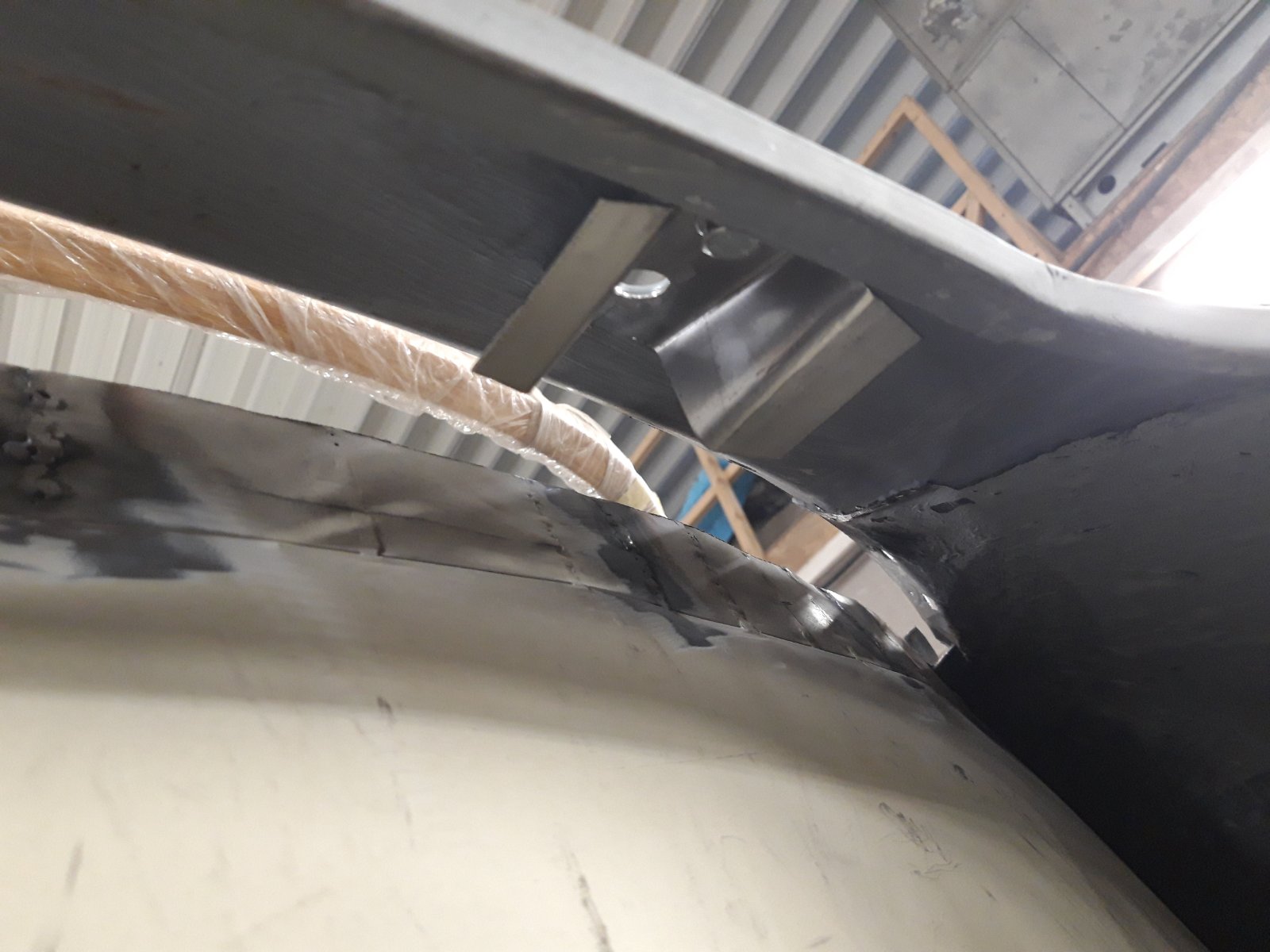

Järgmisena said tehtud tagaistme kinnitused. Kui sedaanil kinnitub tagaistme seljatugi kolme konksu kaudu seljatoe pleki külge, siis faetonil kinnitub see kahe ava ja nn "keelte" abil. Idee on siis selline, et tagaistme puitraami külge kinnituvad kaks pööratavat konksu/keelt, mis lähevad läbi nende avade ja siis tuleb nende asendit taas pöörata, et need fikseerida. Vanni seest pääseb neile konksudele ligi. Mingil põhjusel olid need originaalis ka kroomitud, kuigi nad otseselt välja ei paista. Pole päris kindel, miks selline erinev kinnitusviis välja mõeldi, kuna oleks olnud võimalik teha samamoodi nagu sedaanil, võimalik, et kuna tagaraam on madalam, ei suudetud seda sobitada. Tõenäoliselt on neid kinnitusi vaja veel nihutada tahapoole või ringi teha, kuna päris asendi saab alles siis teada, kui tagaistet hakkame sobitama. Veel said tehtud avad vanni tagaäärde.
