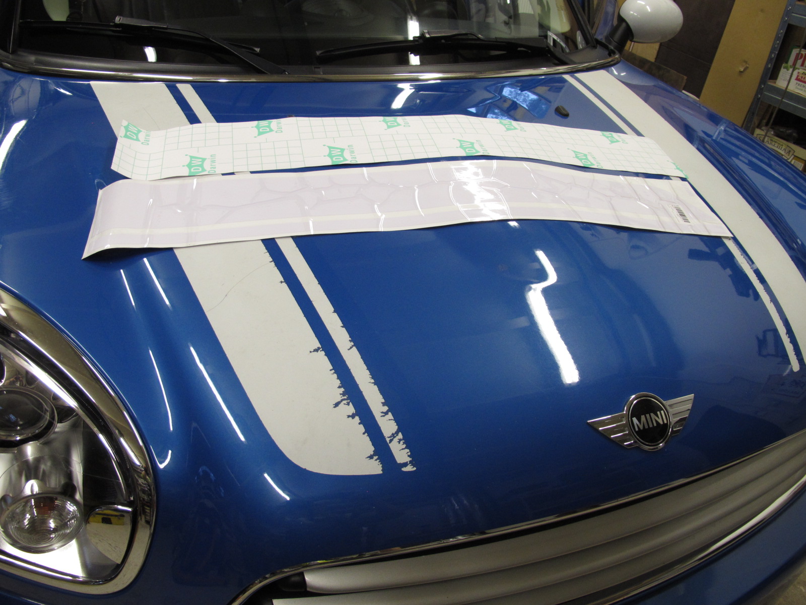

(06-11-2025, 09:39 AM)margus61 Kirjutas: Vaja kapotile paigaldada uued lõppkiirust suurendavad kleepsud.
Küsin soovitusi, kes Tallinnas võiks selle töö korrektselt ära teha. Ise ei tahaks katsetada.
https://sildid-kleepsud.ee
