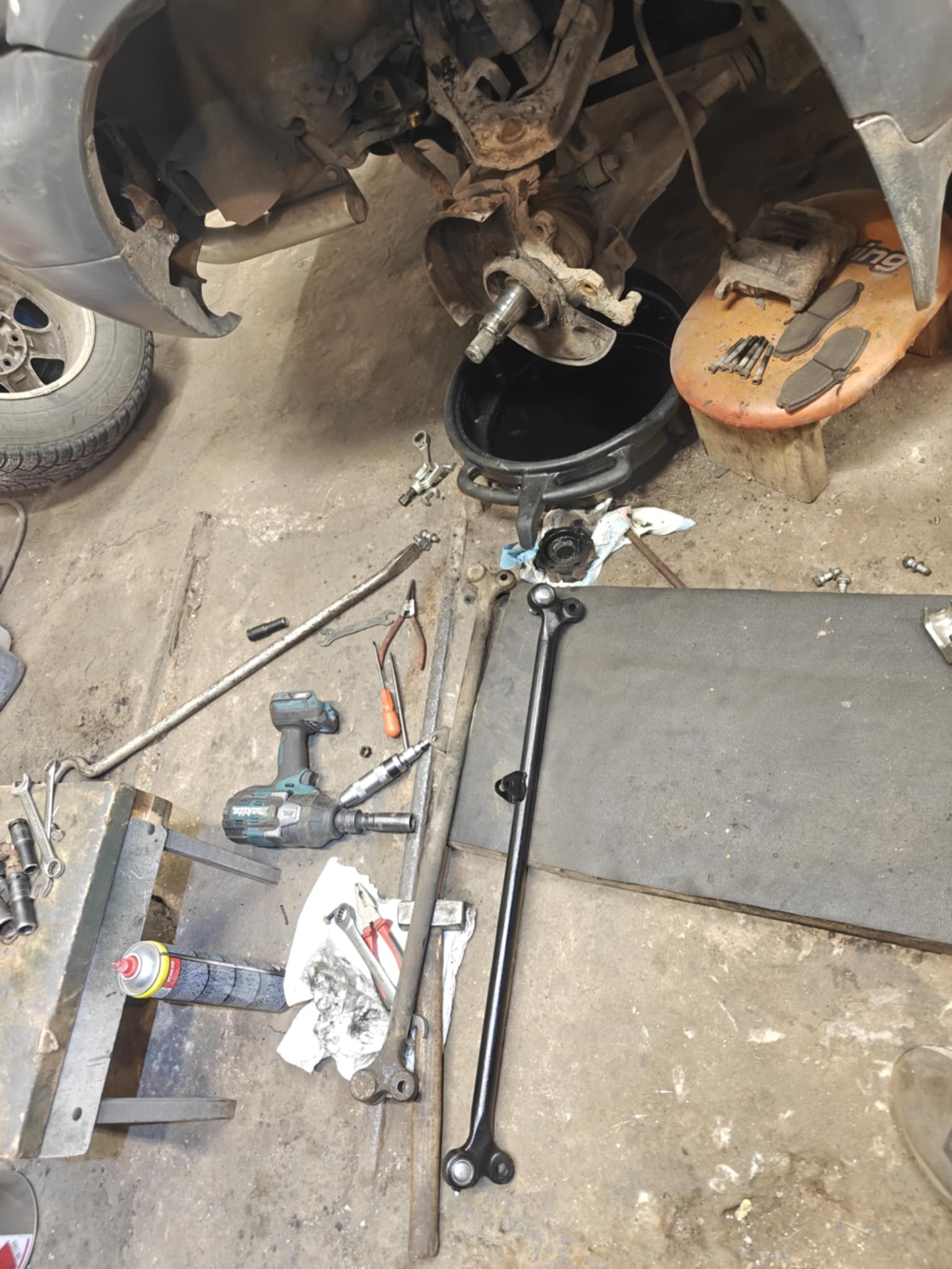

Samal päeval tuli paraku ka Fixusest info, et autole sillastendi tegemiseks tuleb vahetada nii paralleelvarras kui ka mõlemal pool nii sisemised kui ka välimised rooliotsad...
Aeromotorsisse läks tellimus kõige kiirema tarnega vastavatele juppidele. Rooliotsad võtsin koos vahetükkidega (varrastega), et mitte kulutada aega kinniroostetanud keermetele. Hinnas oli ka vahe vaid paar eurot.
Paraku olid järgmiseks õhtuks kohal vaid otsad, aga paralleelvarrast ei antud.
Vahetasin rooliotsad kurvalt ära lootuses, et ÄKKI jõuab ka puuduv tükk või kui ei jõua, ei ole ÄKKI siiski paralleelvarda munakad NII kulunud, et silda ÜLDSE regullida ei saaks.
Teine mure oli vasaku esiratta tikkpoltidega. Ühel keere maas, teine suisa murdunud. Lahtisaamine tähendas rummuluku vigaseks keeratud sisekantide kuuskantpoltide kuumaksajamist ja muid sarnaseid ebameeldivusi. Aga jupid said lõpuks laiali.
Rummule uusi tikkpolte sisse vasardades märkasin pragu ABS-i rõngas. Pole siiani halli aimugi, kas juhtus see piduriketast küljest pressides või minu vasardamise tulemusena. Pole ka vahet.
Paralleelselt toimus pidurite hooldus, mille tulemusena kinniroostetanud liugur murdus koba sisse ära. Selleks õhtuks teistele piisas, vaid auväärt isandpauk võttis pikema garaažiõhtu ja puuris liuguriköndi välja.
Kolmapäeva hommikul hankisin sõbraliku töökoja vahendusel liugurite remondikomplekti ja võtsin jooksu piduriklotse autosse tagavaraks. Olemasolevad olid täpselt "vara vahetada, aga omajagu kulunud".
ABS-i võru polnud kahjuks saada. Selle tellisin taas aeromootorist, mis lubas tarnet samaks päevaks
Positiivse nüansina saatis aeromotors ka sõnumi, et paralleelvarras on saabunud.
Õhtul laekus kohale ka ksf! Linnuke. Suure kambaga said päris kiiresti oma kohale roolikaikad, pidurid hooldatud ja vasak esirumm läks taas kokku. Paraku ilma ABS-i rõngata, mis jäi tulemata.

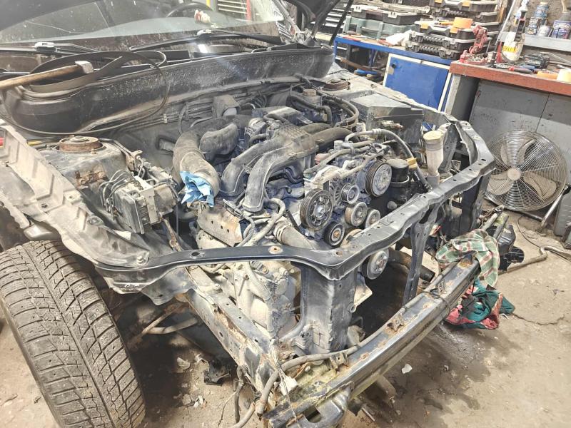

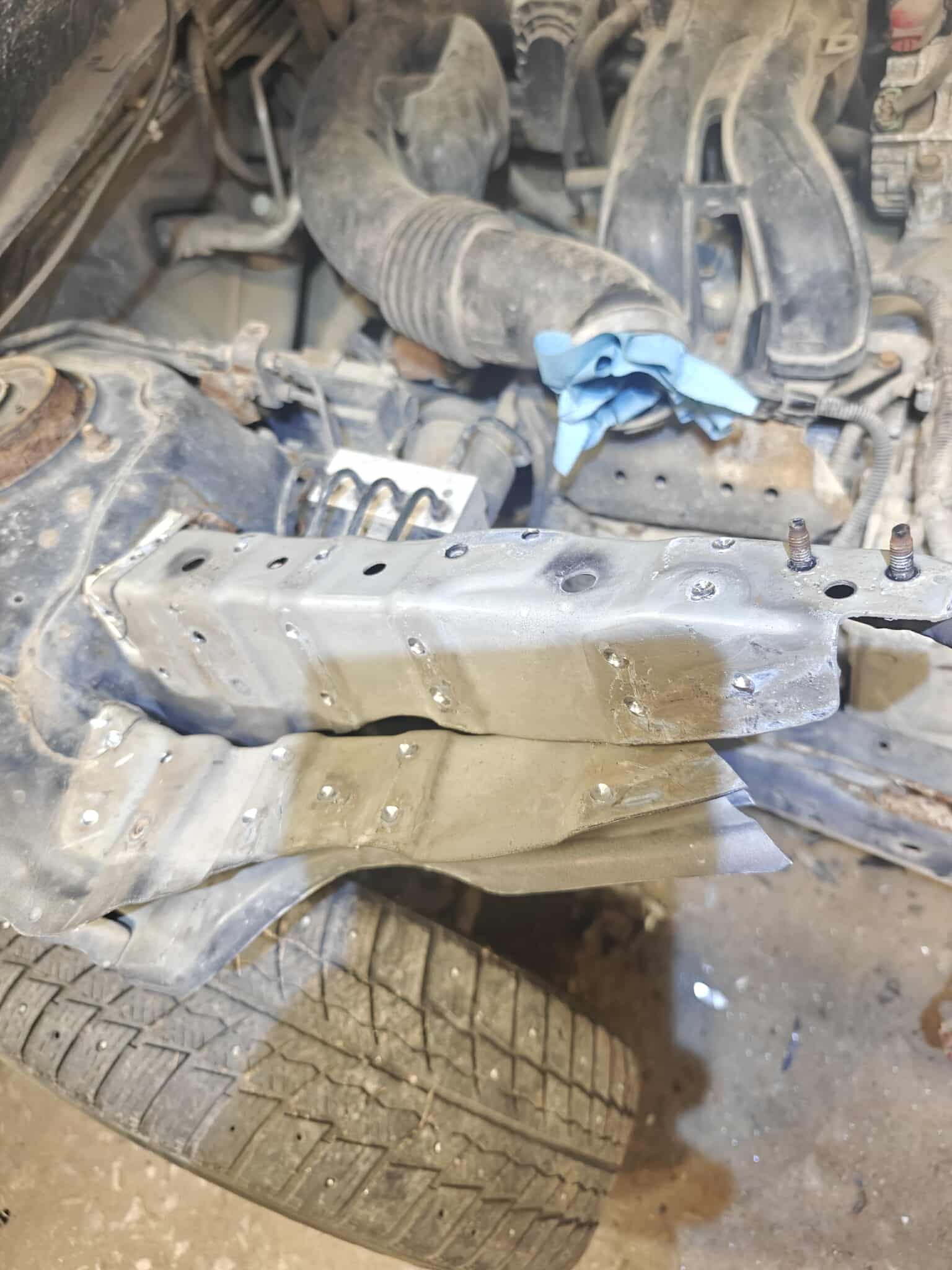

Doonori koon sai lagedaks roogitud. Stange, tiivad, tuled, õhufiltri korpus lähevad patsiendile külge.
Ülalviidatud optimismi jahutas asjaolu, et diisli radikad bensukale siiski ei sobi ja ega need doonori radikad olid ka sellised, et hästi ei oleks ka tahtnud poolkõvasid külge kruvida.
Doonorilt puurisin lahti ka ninaraami (prillid). Nüüd jääb veel vaid lanseka otsa lõika-ja-kleebi.
Paljaks roogitud mootorit sai esmalt vändarattast käsitsi ringi aetud ja siis tehtud ka käivitusproov. Töötab ja seega võib värskeid varuosi tellida.
Tänane Subarupäevik:

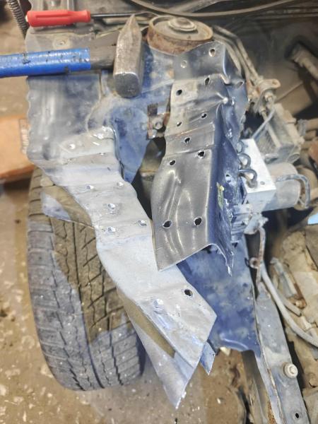

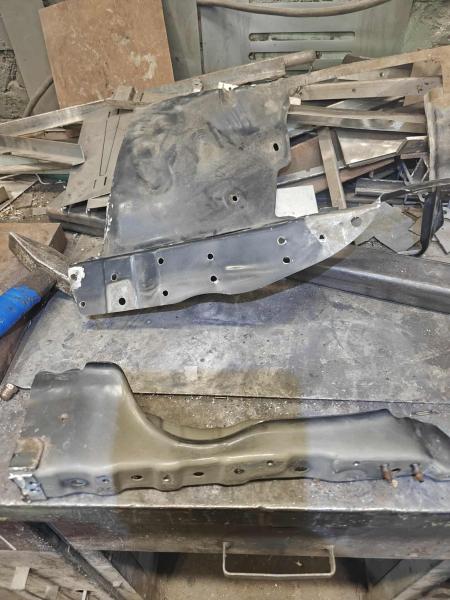

Päeval jooksin korraks doonori juurest läbi ja lõikasin võimalikult suure varuga jupi lansekast välja, et see hiljem patsiendile külge kleepida. Enne sai veel mõõdulinti tarvitatud ja pilte-videot tehtud mäletamaks, milline peaks tulema tulemus.
Õhtul siis vahtisin pikalt patsienti ja sügasin kukalt, kuidas saama.
Ei tulnudki paremat mõtet kui puurisin nii patsiendi katkises piirkonnas kui doonortükil topeltpleki keevituspunktid läbi ja sain eraldi sirge ja loogilise tüki talaotsa ja eraldi mitmesuguste kumerustega sisemise poritiiva.
Siis üheksa korda mõõtes lõin kõigepealt patsiendile ja siis ka doonortükile relaka sisse ja lõikasin need mõndade ebamääraste orientiiride järgi parajaks.
Proovisin doonorilt lahtipuuritud ninaraamiga kokkusobimist ja tundub, et isegi sai hea.
Minu jaoks on see üsna tume maa, kus ma praegu rändan ja täiesti teine liiga võrreldes elektrikappide abil raami lappimise või tsinkpleki, kereliimi ja tõmbneetidega roosteaukude paikamisega.
Aga põnev on ka. Ja kuidagi ei taha teha robustse remondiga sihilikult  soo-rondiks autot, mis on Sorontidest kümme aastat uuem.
Vabandan ka ette päris keremeistrite ja keevitusgurude ees. Ma ei ole ennast isegi juutuubi abil selles vallas koolitanud, toimetan täiesti kõhutunde ja talupojaloogika abil vahepeal kaasvõitlejatelt nõu küsides.
