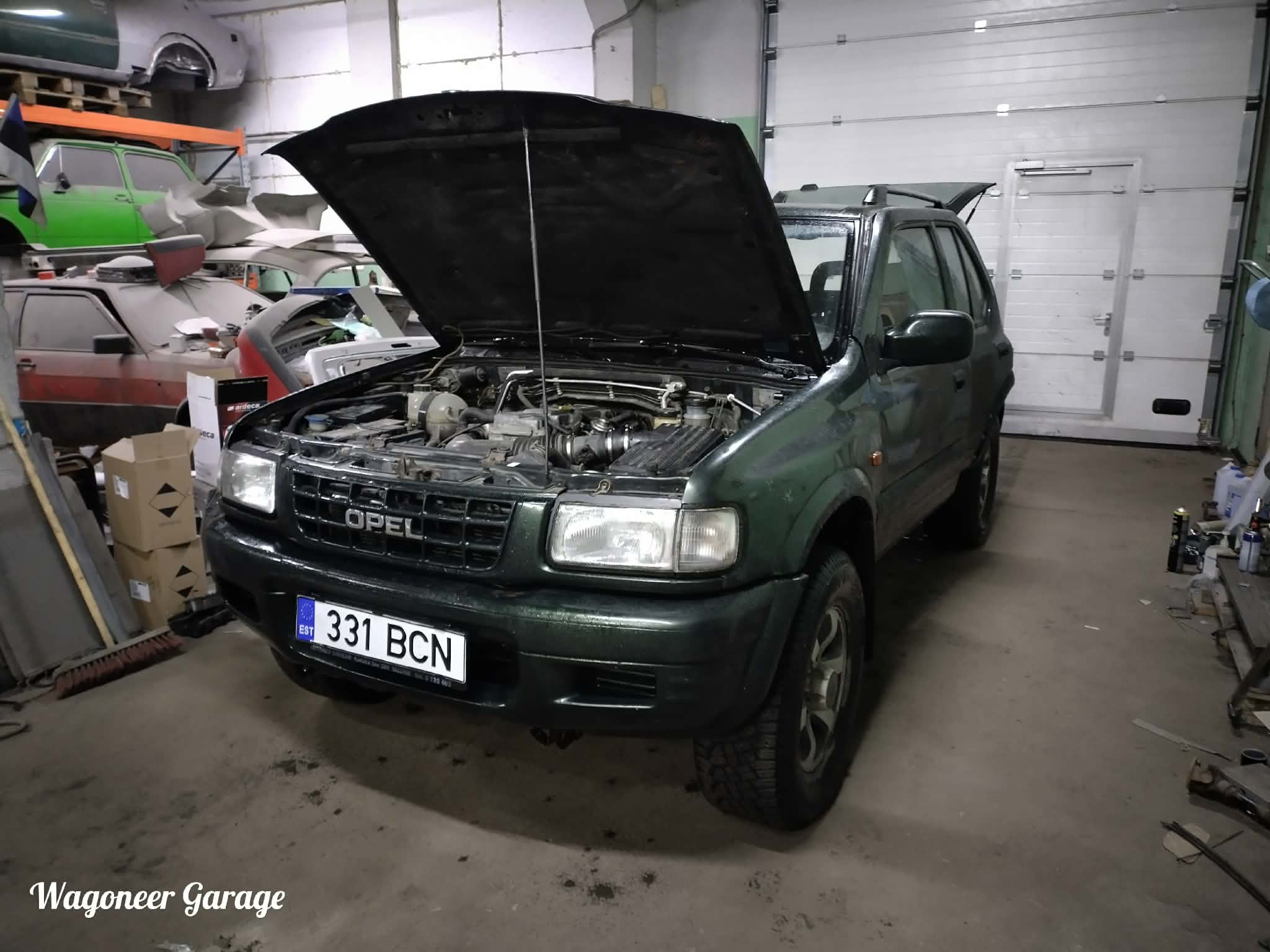

Roheline veeres eile teise ruumi kus saab pisemate asjadega edasi tegeleda. Nagu juhiaken ja salongisoenduse erinevatesse kohtadesse reguleerimine. 4wd töötab kenasti ja tagaluugi/klaasi avamise asjad sai ka kahe auto peale kokku ja tööle. Sisu ka kokku. Aga,et asi liiga lihtne ei tunduks,siis ujub ringi mingi käivitamise kala. Lihtsalt lambist ei lähe käima. Samas tunnikese pärast käivitub.
Teise ruumi sai sisse veeretatud hõbedane Frontera. Esmane ülevaatus raami kohalt on väga positiivne. Amordi ja vedrude kinnitused kõik olemas ja tugevad. Isegi plastist põhjakatted on all. Tagumiste karpide otsad loomulikult olematud. Samuti üks tagauks on akna tihendi alt läbiva roostega(korralik uks seina ääres olemas). Seisma jäämise põhjus,et peale KSP remonti sõitis nädalake ja siis kooles maha ja enam ei käivitanud. Ma rookisin kõik lapitud voolikud vahelt välja ja panin kanistrist toitmise. Pika ketramisega läks käima,aga üle 2300rpm ei lähe ja jube toss on sumpsist väljas(valge ja diislihõnguline). Korra tekkis tunne,et just kui oleks pump väga vale süütenurgaga. Ma ei ole uurinud kuidas pumba võll hammakale kinnitub ja kas seal nihkumine oleks võimalik)
