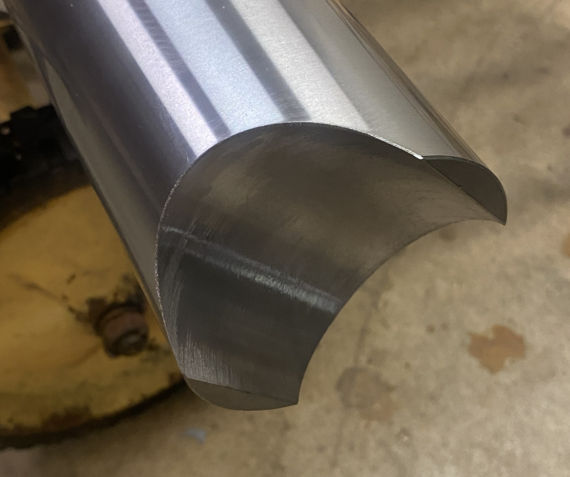

Silindrid on saanud 40 aastat vatti ja pauke. Hakkasin tegelema peasilindriga, selle vars vajas välja vahetamist. Tegemist on 140mm üld- ning 90mm varreläbimõõduga silindriga. Ega valmis vart poest võtta pole. Sai ostetud meetrijagu kroomvart, M.R. lõikas pikkuse mõõtu ning keermestas kolvialuse ära. Ma tegin varre teise otsa pesakese ja sinna keevitasin puksikese. Puksi lõikasin üle ning pressisin sisse sobivad pronksist puksid.
Pesa on lõigatud
Valmis pesa
Pesa ja puks
Lõikamiseks kasutasin 6Н81Г horisontaalfreesi. Mõni mõtleb, et mõttetu riist, aga võta näpust. Ostsin ta mõned aastad tagasi 400 EUR eest, puhastasin ning säädisin natuke, praegu saab tööd teha. Omal ajal lõigati temaga TPI/TTÜ IV korpuses teimikehasid.

Silmaava on lõigatud
