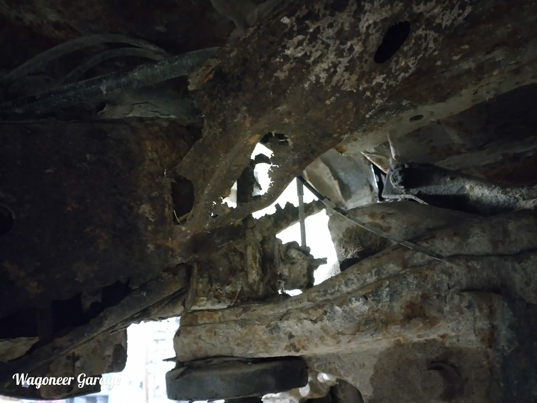

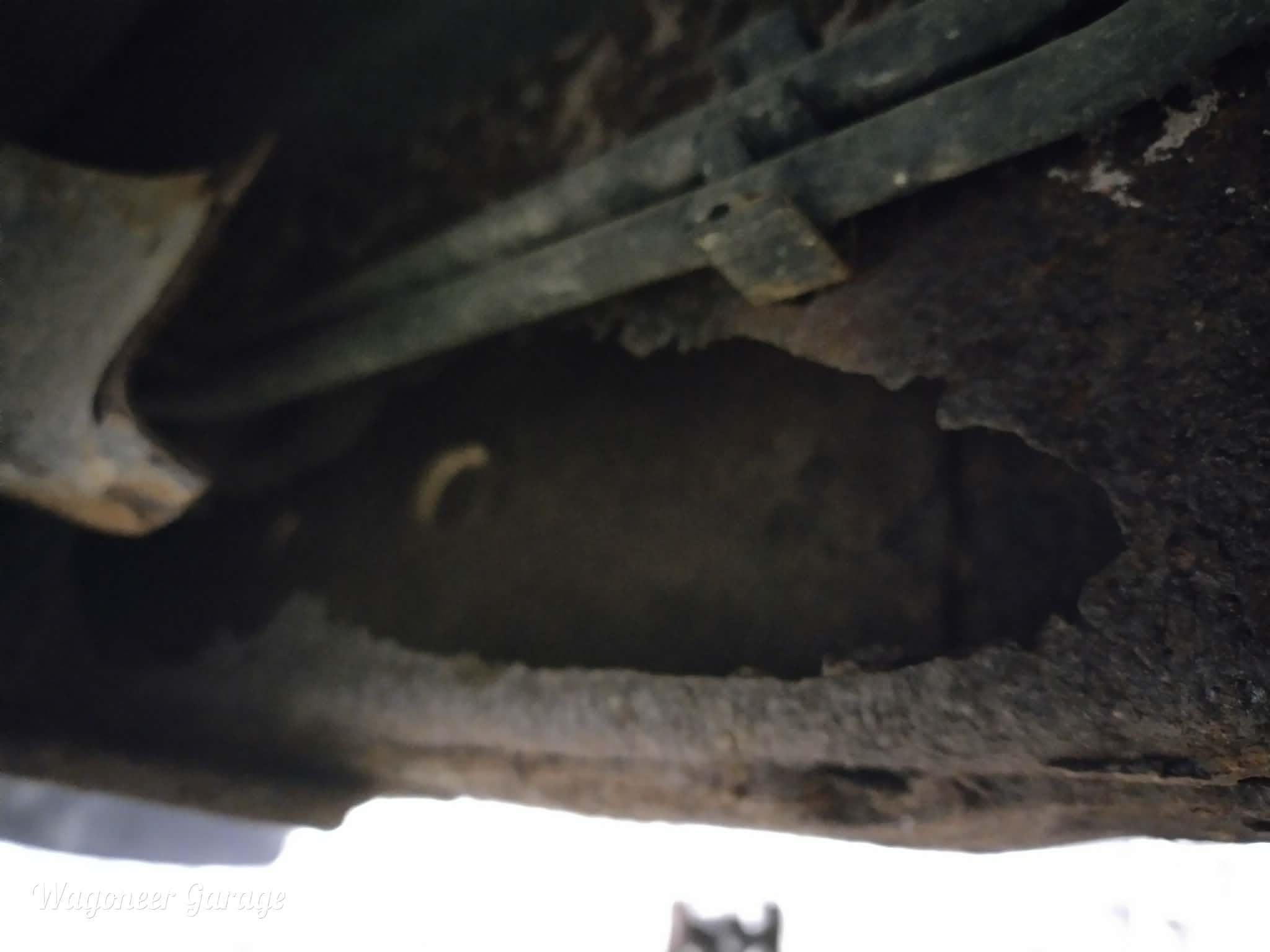

Surkinud ei ole. Silmnähtavalt on raamimädanik siiski esiuste postidest tahapoole levinud.
Ära surgi jah. Muidu muutub ka WiFi ühenduseks nagu Pathfinderil muutus. Reaalselt ei saagi aru kuidas see auto veel sõitis. Sest paremal poolel peale tagasilla kinnitust puudus füüsiline ühendus ülejäänud raamiga. Siis sillakinnitusest ette poole puudus ühendus.
(04-03-2026, 21:04 PM)wagoneer Kirjutas:  Ära surgi jah. Muidu muutub ka WiFi ühenduseks nagu Pathfinderil muutus. Reaalselt ei saagi aru kuidas see auto veel sõitis. Sest paremal poolel peale tagasilla kinnitust puudus füüsiline ühendus ülejäänud raamiga. Siis sillakinnitusest ette poole puudus ühendus.
See tõestab taas, et:
* rooste hoiab edukalt kõike koos niikaua kui auto müüjal tarvis
* ei ole vaja näppida
* roostetõrjevahendid, mis reklaamivad ennast kui sousti, mis ei vaja füüsilist, abrasiiviga mahalihvimist, leiavad jätkuvalt kliente.

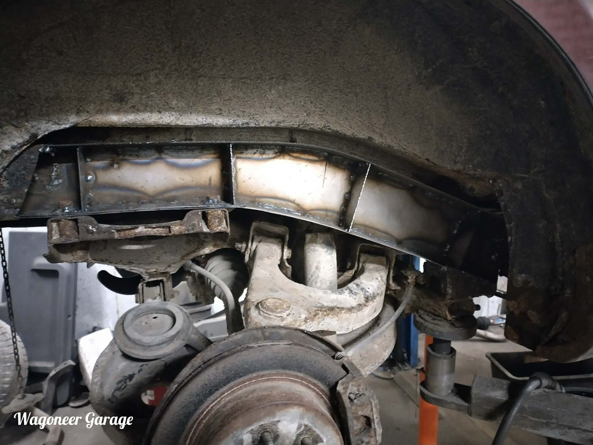

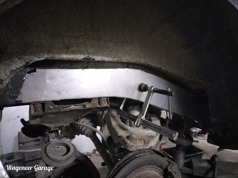

Mis sa õhtul ikka muud teed kui Pathfinderile uut raami  Big Grin
Päeval raiskasin hulga tunde kui läksin vaatama välja reklaamitud superheas korras raami,millest oleks saanud sobiliku jupi lõigata. Ise ei hakanud lööma,a palusin müüjal üks korralik tohlakas vasaraga panna. Ja oligi ostuprotseduur läbi. Aega kahjuks tagasi ei keera.

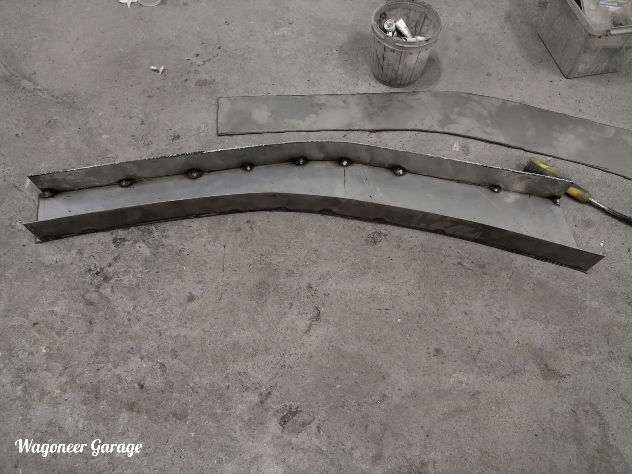

Plasmalõikur kuumaks ja jupid olemas. Taha,kuhu hiljem sillatala kinnitusmutrid tulevad,läheb veel tugevduseks sisse 2.5mm plekk alla ja ka püstised "ribid" sisse. Tala ise ka 2.5mm plekist tuleb. Kuidagi peab veel suutma tagasillatala ära fikseerida kui vana tala eemaldan.

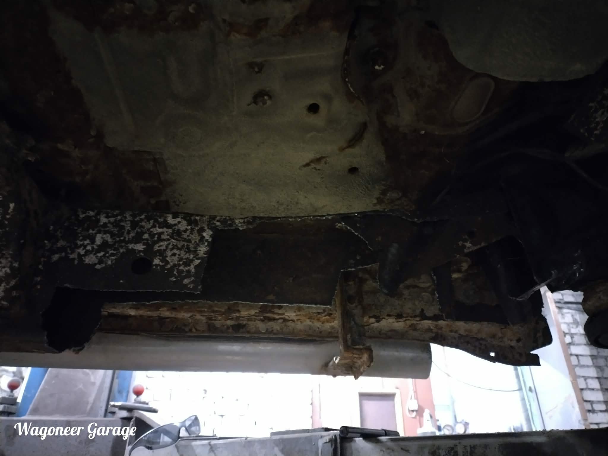

Vasakpoolsest raamitalast sai ligi meetrine jupp välja lõigatud ja selle asemele tummine 120*60*4mm nelikanttoru kleebitud, millele õigesse kohta amortisaatori poldile mulk sisse puuritud.
Seda toru jõudsin keevitada nii mina kui ka ksf Nastik ja Saarepiiga, kes erinevate lappidega ühendasid toru külge ristitalade läbiroostetamata lõike.
Täna lõikasin maha juhipoolse sisemise karbi mälestuse ja veel mitme ristitala otsast juppe välja.
Sisemist karpi sai päris pikk jupp ka uut kleebitud.

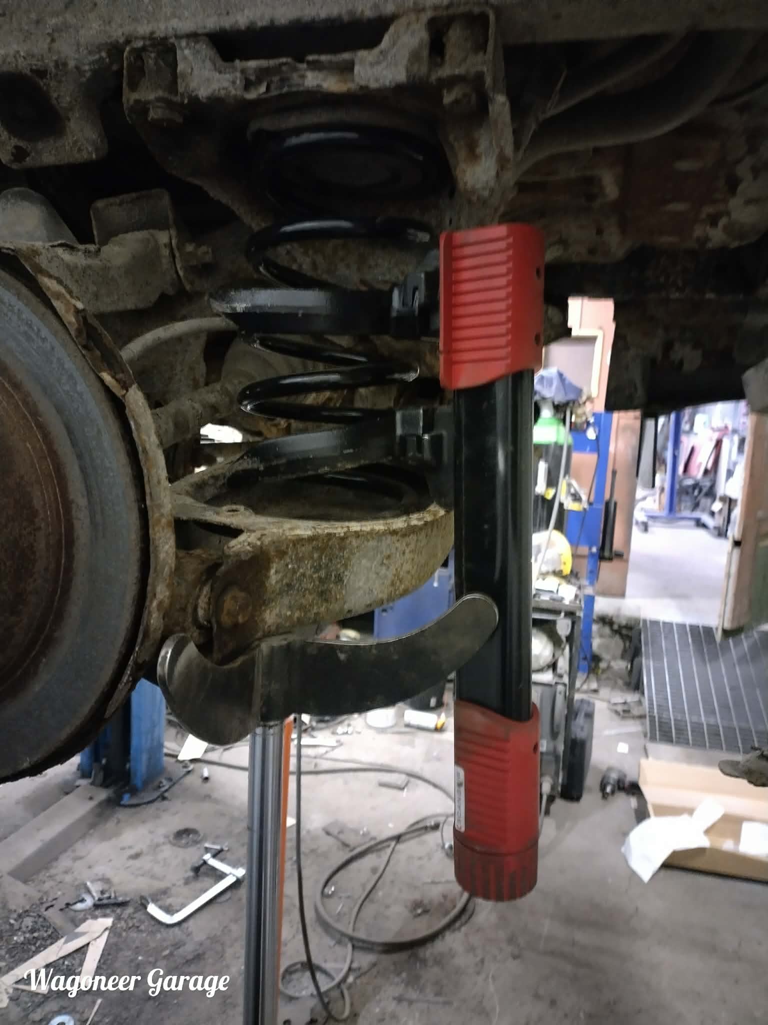

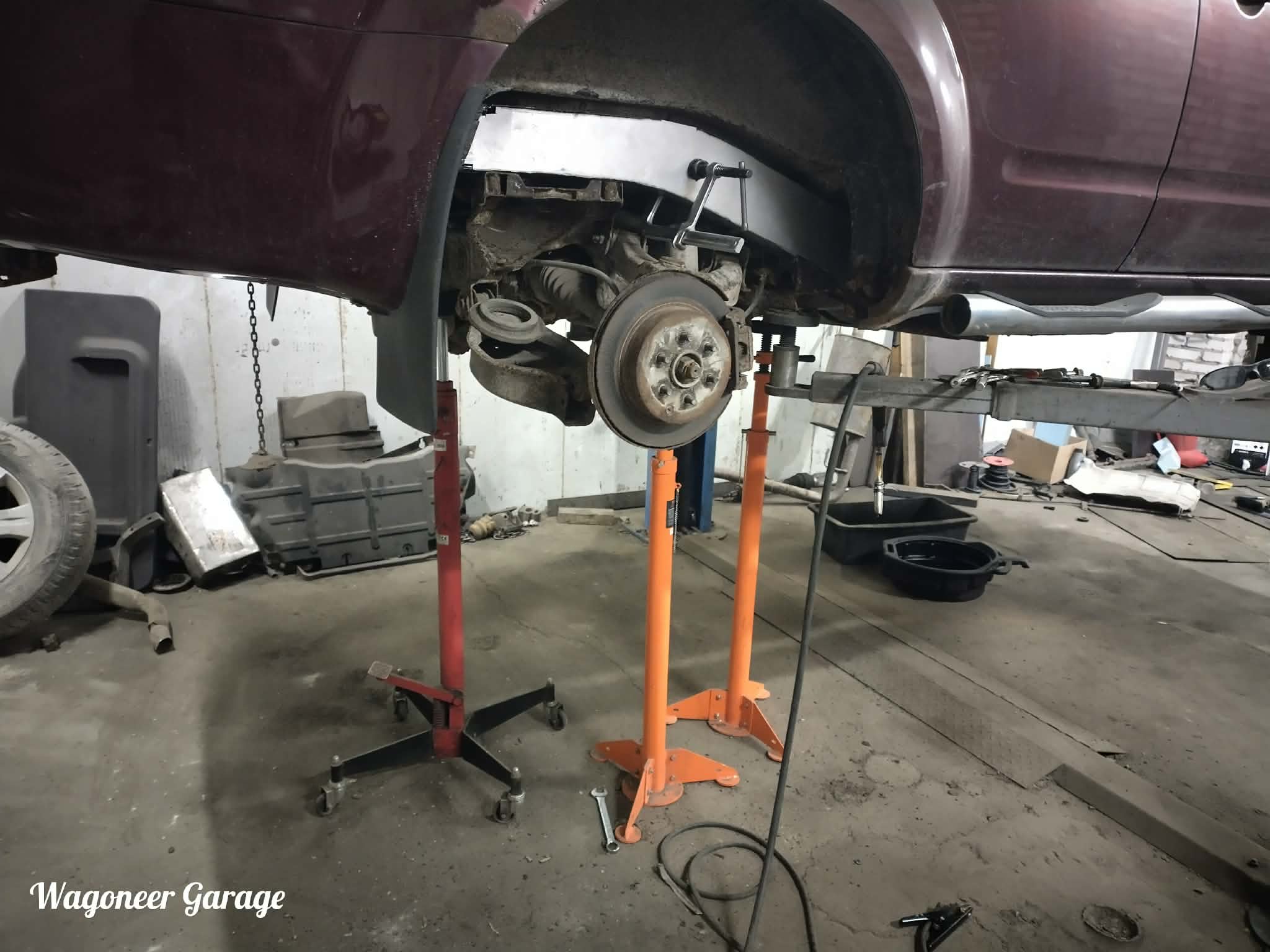

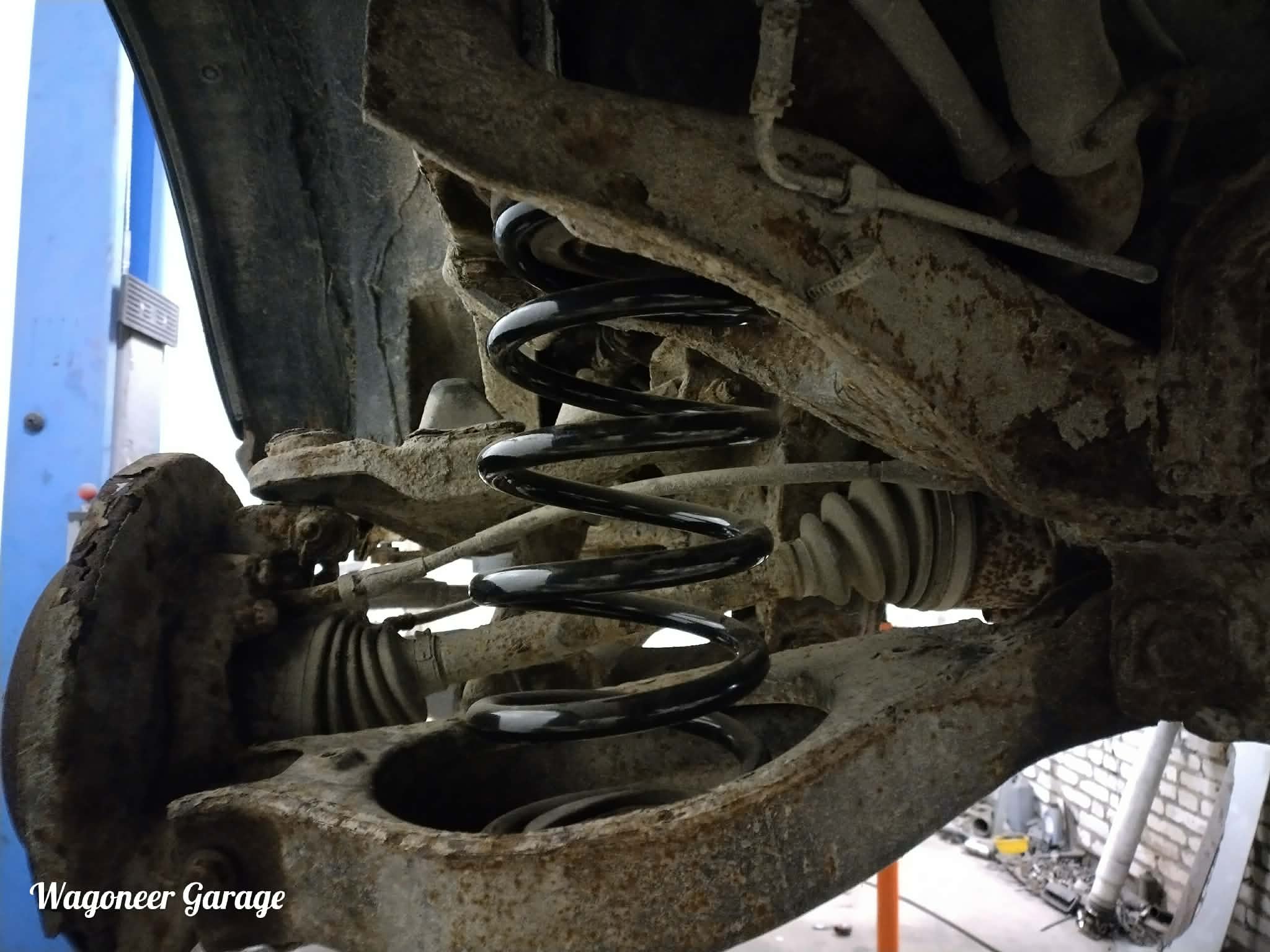

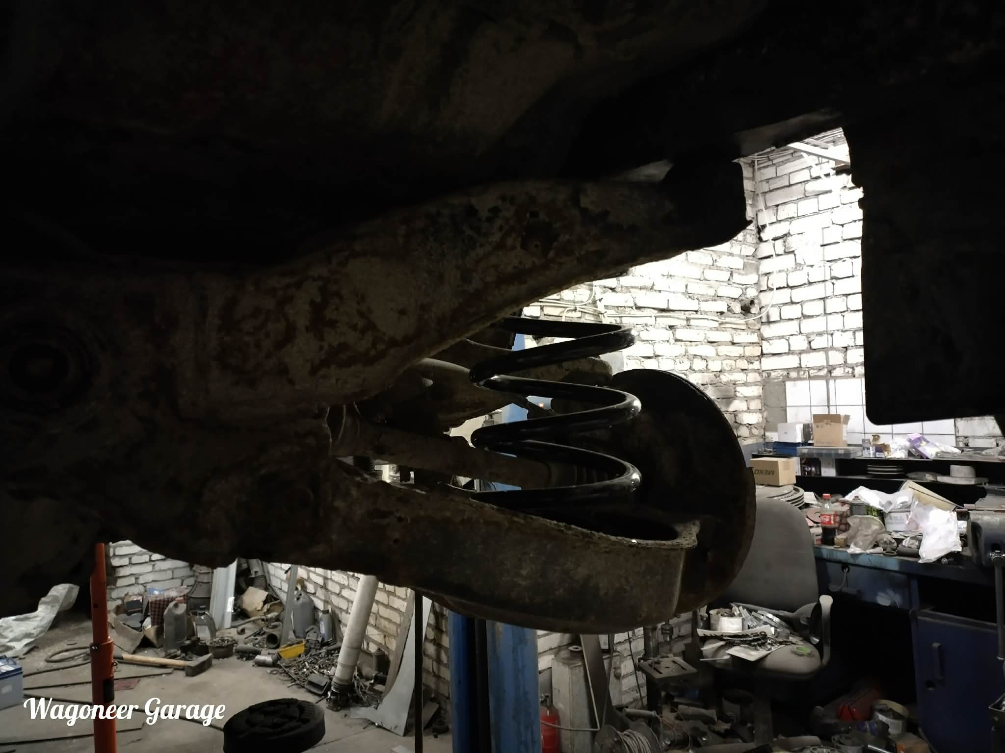

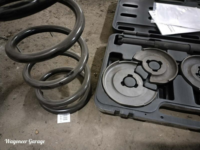

Vedrud all. Rõõmustasin,et mul ju olemas tööriist läbi õõtsa vedru tõmbamiseks,ehk kiire töö. Selgus aga,et mul pole nii suure läbimõõduga taldrikuid komplektis. Pidi ikkagi loominguliselt lähenema.
