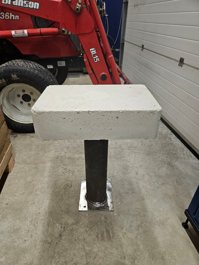

Nüüd betoon nii palju juba kõvenenud, et usaldasin kastist välja võtta. Isegi nõukaaegne paksema seinaga plastmassist kast andis nii palju mängima, et sai elusalt kätte. Betoonploki mõõtudeks kujunes 52x34x13,5cm. Arvestuslik kaal koos toruga 65kg kanti. Arvestades, et käi ise kaalub tehaseseades 28kg, võiks ankur päris piisav olla.
Taaskord lõikasin vanametallist (sellepärast on ka küljel augud, need ei ole teadlikult tehtud) valmis juba tuttava raami.
Jalgade alusplaatideks on 6mm paksune 60x60mm terasplaat, kuhu peale M20 mutter keevitatud.
Raami põhjale läks teine M20 mutter. Mõtlesin küll, et siia võiks panna pikad mutrid, aga neid käepärast ei olnud ja poodi ka ei hakanud väikese asja pärast sõtma. Panen kontramutrid peale ja saab nii hakkama küll.
Keermelatist jalad alla...
Ning käiapink prooviks jalgadele. See oli õige otsus, et käia all olevat plaati sai toru suhtes pisut ettepoole liigutatud ning et betoonankur maast kõrgemal on. Saapa nina saab vajadusel sinna alla suunata ning tööasend jääb igati mugavaks. Väga raske on täpsemat tööd teha, kui midagi on varba ees ning pead liigselt ettepoole küürutama. Siin saab aga vabalt sirge seljaga tööd teha.
Kuivõrd kasutatud betoonivormi (plastikust kasti) laius oli täpselt rokla käppade laiune, siis päris tavapäraselt teisaldamine nüüd ei käi. Küll on aga mahub rokla üks pool kenasti kõige raskema osa alla ning sellest kergelt vasakule ning teine pool mahub kenasti raami parema poole ääre alla. Saab mööda garaaži purjetada küll. Ei pea kartma, et uppi kukub.
