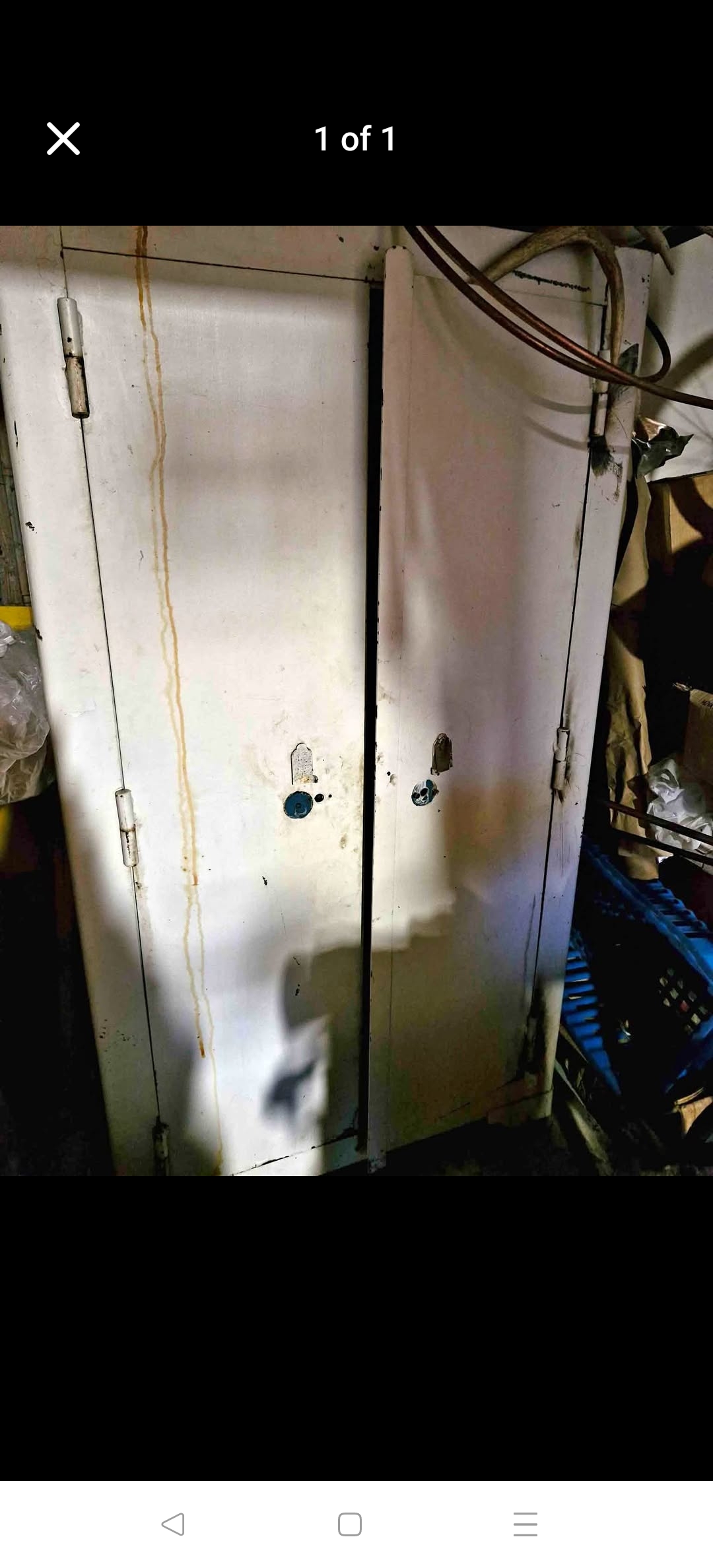

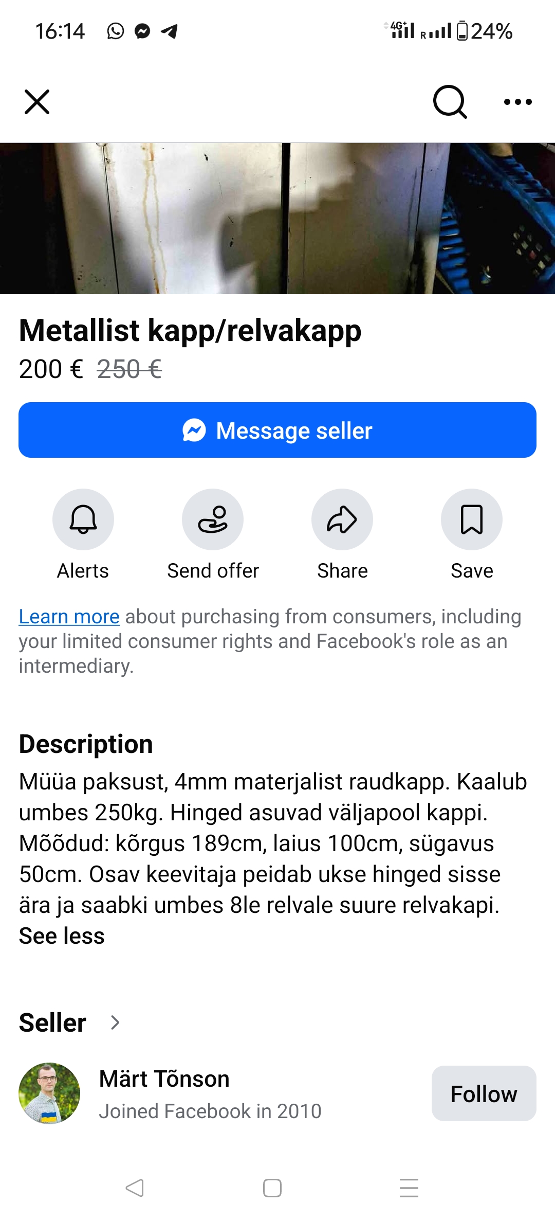

(15-03-2026, 23:26 PM)Lauri_L Kirjutas:  Ideaalis oleks üks samasugune veel vaja leida, siis saaks selle vasakpoolse tänapäevase plekk-kapi välja visata. No ei sobi enam siia ruumi ning on liialt väikese kandevõimega. Seega kui keegi peaks kuskil mõnda analoogset nägema ja kui see müügiks saadaval võiks olla, siis olen tänulik vihjete eest.
Vihjan ühte FB Marketplaces pakutavat kappi:
Vabandan, et varasema postitusega laotehnika džinni pudelist välja päästsin. Eelkirjutajatele meenutus, et alusekahvlitega frontaal on seal majas olemas. Virnastaja vajadus seega väga teoreetiline. Cool
