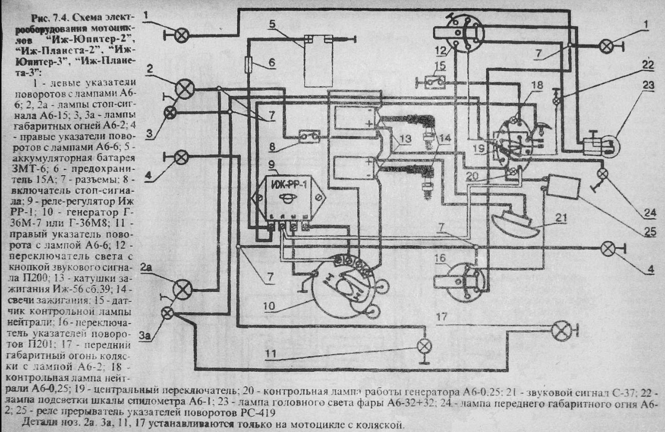

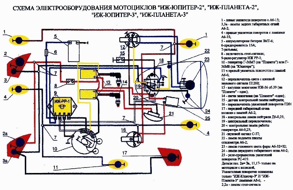

Kas keegi oskab öelda kuhu käivad süütepoole juurest tulevad punased juhtmed, yks nendest on relee juures aga ma ei saa aru kuhu see laheb.
#16
https://krasnyluchmoto.ucoz.ru/publ/3-1-0-17
Paar pilti sealt:
#17
Täna proovisin aku Peale Panna, leidsin et sädet ei ole aga juhtmed on koik paigas, milles asi olla võib?
