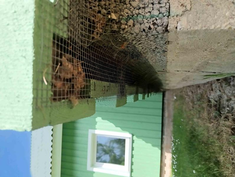

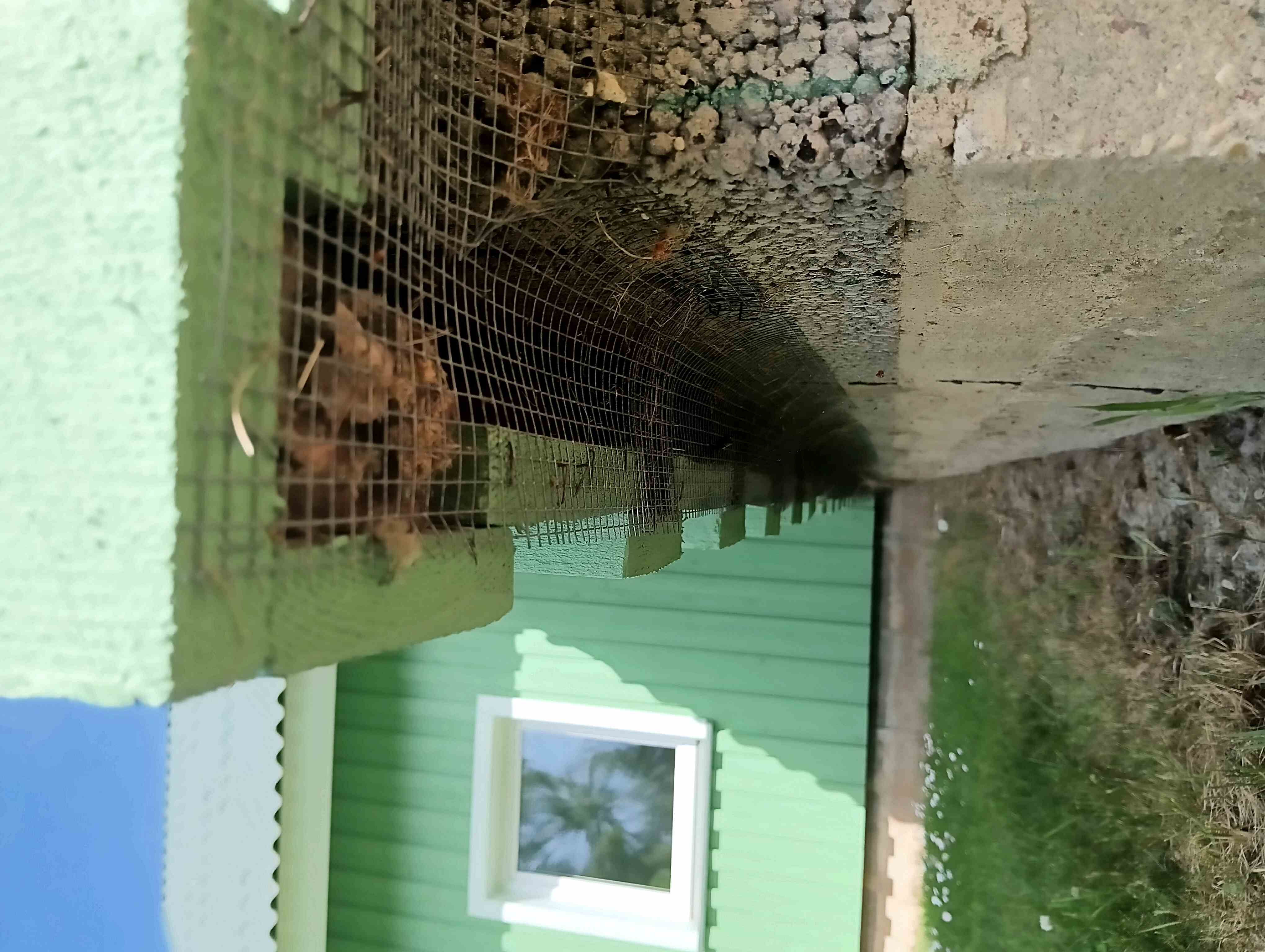

Oli-on ka palkmaja, pildil aknaga on uus vundament koos uue karkass-seinaga. Pildil paremalpool oli-on ka üle 100a. palksein, maakividest ja paekividest laotud (lubjaseguga?) vundament, aga see oli nii korrapäratu igaltpoolt ja madal, et sai kasvatatud nii küljed kui pealispind. Alumine palgiring sai ploki jagu ära saetud ja ja ruberoid vahele.
Alguses inspekteerimise käigus sain aru, et lumi ja vihm akende ja välisukse piidad ära mädandanud, alumine palgiring samamoodi. Ilusti oli näha, et vesi voolanud palgi ja vundamendi vahele kus oli mõrdiga tihendamiseks veel servad ette tehtud. Oli püstvooder ja veelauad, aga mädaks läinud, vundament oli laiem kui maja seinad ja vesi sai ilusti vahele joosta.
Nüüd on tehtud vundament laiemaks, palgi ja vundamendi peale ehitasin uue 150mm karkassi (krt.- ei mäletagi täpselt kuidas sai tehniliselt tehtud), uuel seinaosal 200mm karkassi. Palgi osa jätsin alles koos laepalkidega, aknad kõik uue karkassi sisse. Vill vahele, tuuletõke peale, distants+ roov50mm+ püstvooder.
Jaaa siis tuli sügis koos hiirtega...Metallvõrk sai ümber maja pandud.
Väljast vundament soojustamata (algselt oli plaanis), sees on põrandad penoga soojustatud, betoon, vesipõrandaküte, puuküttega katel- proual jälle häda- liiga soe.

(13-06-2026, 13:28 PM)heiti Kirjutas:  Alumine palgiring sai ploki jagu ära saetud ja ja ruberoid vahele.
Sama teema läbi elatud ühe 8 korteriga palkmajaga. Alguses tundus küll, et jube suur ettevõtmine, aga kui tehnoloogia käppa saab, siis läheb ludinal. Sellest on ca 20 aastat möödas, maja on alles  Smile
Keerasin pildi õigeks, nii saab natuke juba aru, millest jutt on.

(13-06-2026, 16:03 PM)Marko Kirjutas:
Tänan! Smile
Ei saanud ise ka aru miks valepidi näitas. Kui pildi avasin siis näitas õigetpidi.
