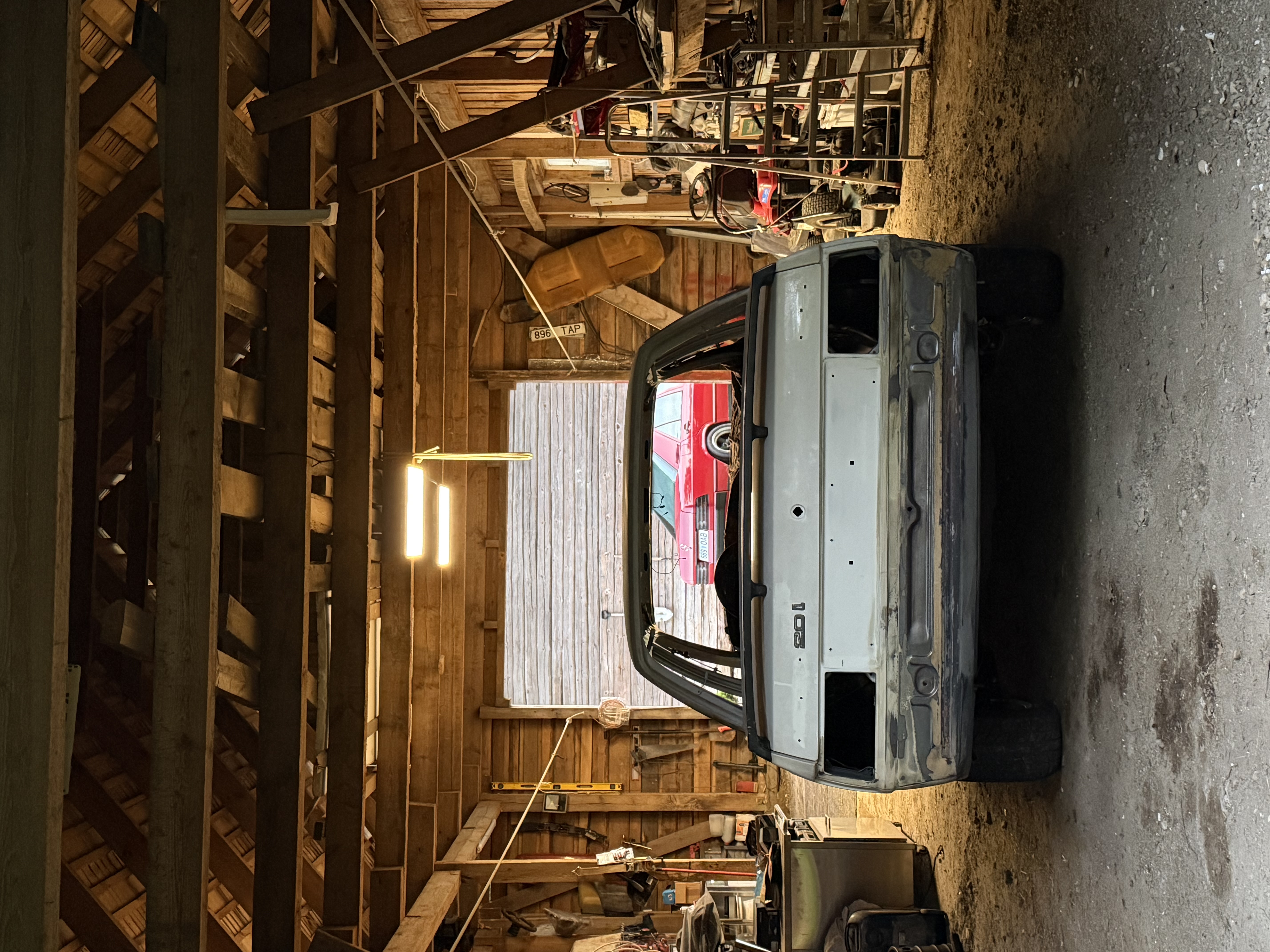

Võib juhtuda, et enne tuleb ümber olevat garaazi vähe ehitada.
[Pilt: IMG_8914.jpeg]
Minu autoprojekti võib tulla ootamatu väike paus Big Grin
Võib juhtuda, et enne tuleb ümber olevat garaazi vähe ehitada. On teine väga hõre ja pole õiget põrandatki, kuid vähemalt omas kodus ja enda oma.
