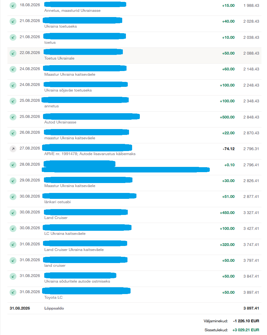

Võlgnen Põhja-Tallinna abigaraaži augusti kontoväljavõtte
EE387700771008885941
MTÜ Toeta Ukrainat

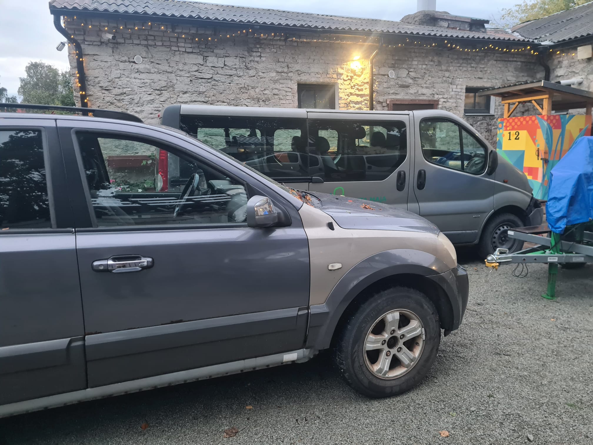

Augustisse jäi 10 auto ära viimine. Viimiskulud toetuskontol ei kajastu vaid iga juhi isiklikul kontoväljavõttel. Ostetud sai Lehola Sorento, millel varsti saab juba teist korda käigukasti vahetada ja lõpuks alustasime Land Cruiseri korjandust, mis ka tänaseks juba õue peal.
Suured tänud kõigile toetajatele ja tegijatele!
Eile õhtul imbus garaaži juurde rahvast siit ja sealt. Ma pusserdasin Vivaroga. Sain ühe näpuga ühe lahti jäänud starteri poldi kinni ja peale seda Vivaro käivitus. Peab küll tunnistama, et mootori hääl päris normaalne ei olnud aga seda ei jõudnud uurida, sest vahepeal kohale jõudnud Mux eemaldas Vivarolt kellaploki, et proovida, kas see Primastari peal töötab? Ei töötanud ja seega tuleb Primastaril viga otsida ilmselt kuskilt mujalt elektrisüsteemist. Teine kellaplokk oli samuti ainult taustavalgusega ja midagi muud ei liikunud.
Neiu R pumpas täis Viimsi Sorento rehvid ja sõitis sellega garaažiuksele lähemale, sest keevitushuvilised on aktiviseerunud ja tänasest laupäevani toimub selle auto raamiremont.

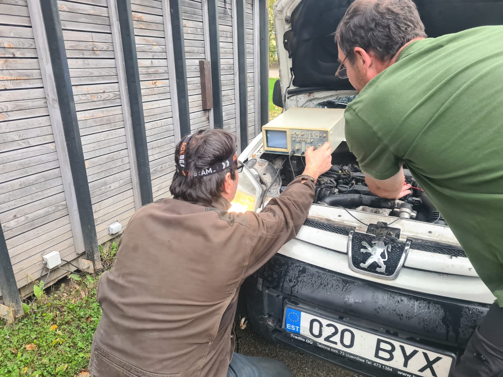

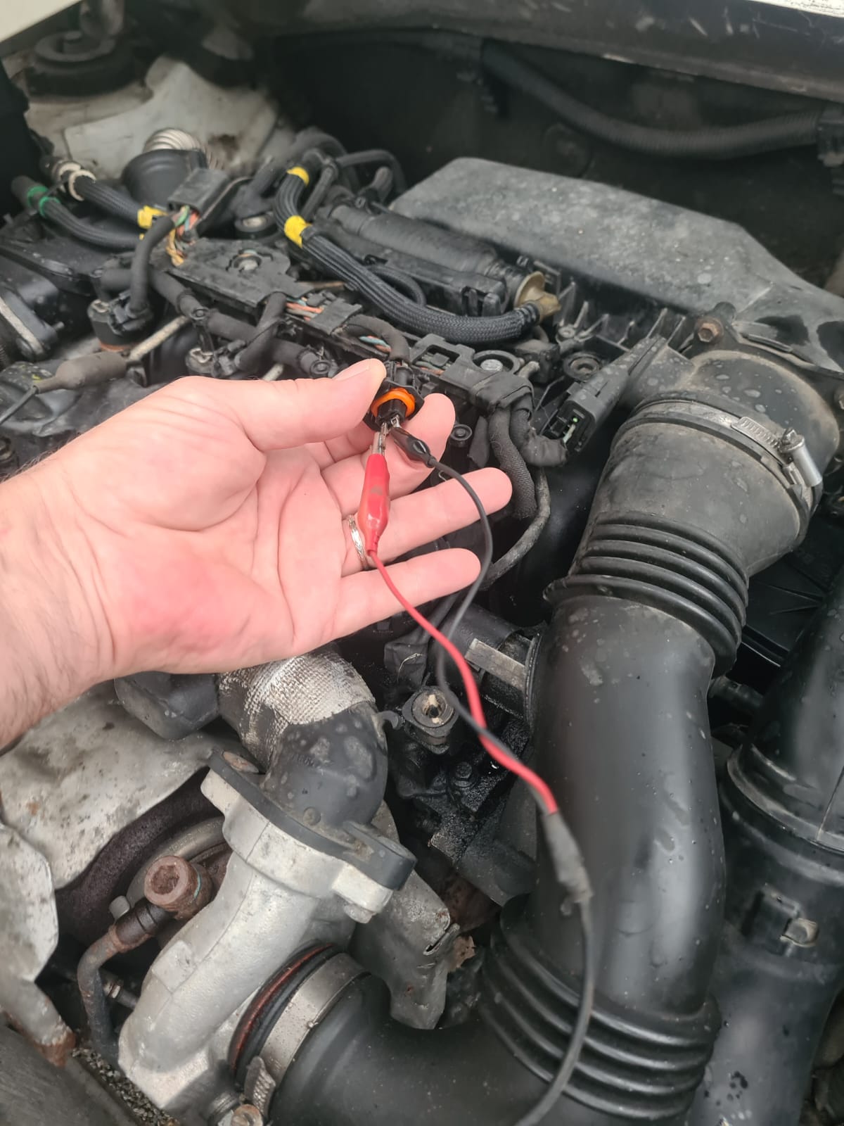

Küll aga vahetasin ära Peugeoti kolmanda pihusti romulast saadud uue vastu. Sellest ei olnud kahjuks midagi kasu. Kui pihusti pistik eemaldada siis mootori hääl ei muutu. Kontrollisime siis Isandpaugu, külla tulnud sõbra ja ostsillograafiga, kas pistikust voolu tuleb? Paistis tulevat impulsse küll. Rohkem ei osanud midagi teha ja muid ideid ei tulnud kui pihustid testi viia.

Ei ole täpsemalt konkreetse peugeot'i veaga kursis aga kas viga on ainult külma mootoriga (1 Silinder ei tööta või ka soojalt?
 Kui viga ainult külmana siis sisselase liialt nõgine ja klapp ei sulgu korralikult ( klapivedrud disainitud liialt nõrgad). Rolleyes
See, et mingeid volte saite ossiga kätte, ei tähenda veel pihusti avanemist - ampreid tuleks ossiga mõõta.
Proovisime madalate ja kõrgete pööretega ja küllap selle katsetamise käigus mootor soojenes ka aga tulemus oli igas asendis sama. Tegelt oli mõte näidisväärtus võtta mõnest teisest pistikust aga teiste pistikute eemaldamise peale suri auto kohe välja ehk kahe silindriga ta siiski kahjuks ei tööta üldse.

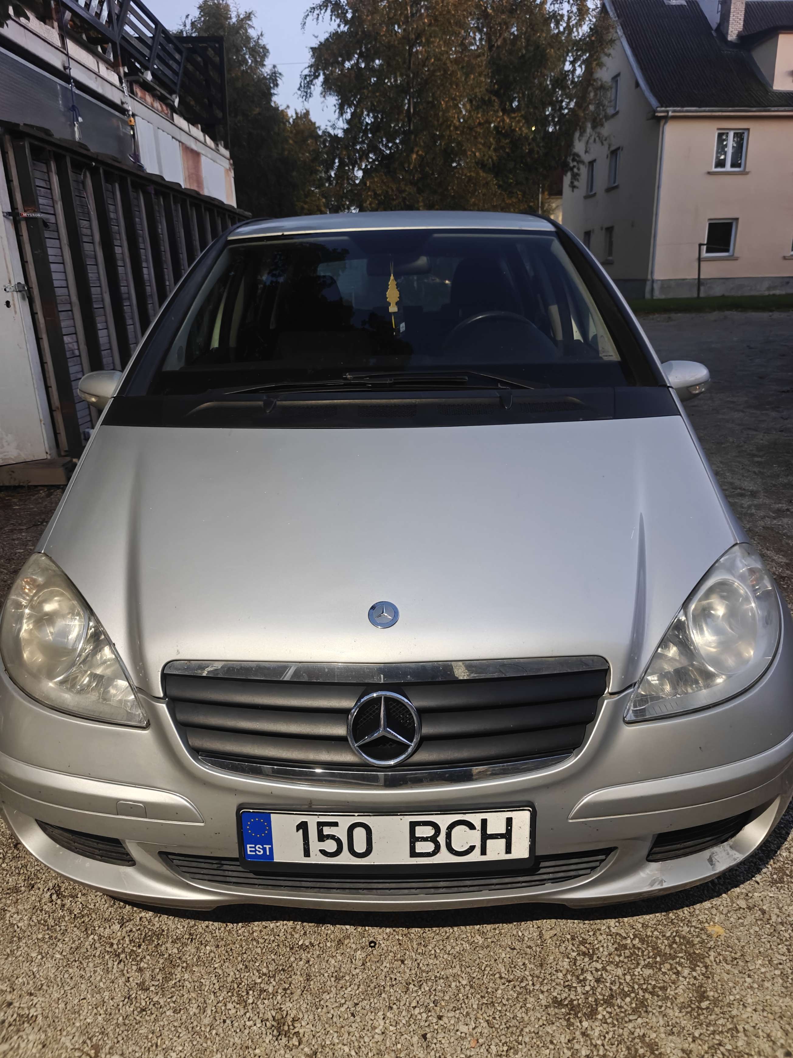

Sergo Susi kaudu tuli Harkivi linnas tegutsevatelt meedikutelt omapärane palve leida väike ja automaatkastiga sõiduriist. Heitsime võrgud välja ja püüdsime kinni A-klassi, millel tehnika väga vinks-vonks, aga roosterägalik on hambad kõvasti sisse löönud.
Ja seisnud masina tüüphäda - vedru pooleks. Uued püstakukomplektid on juba tellitud, et Harkivi tänavate augud julgelt kokku lugeda.

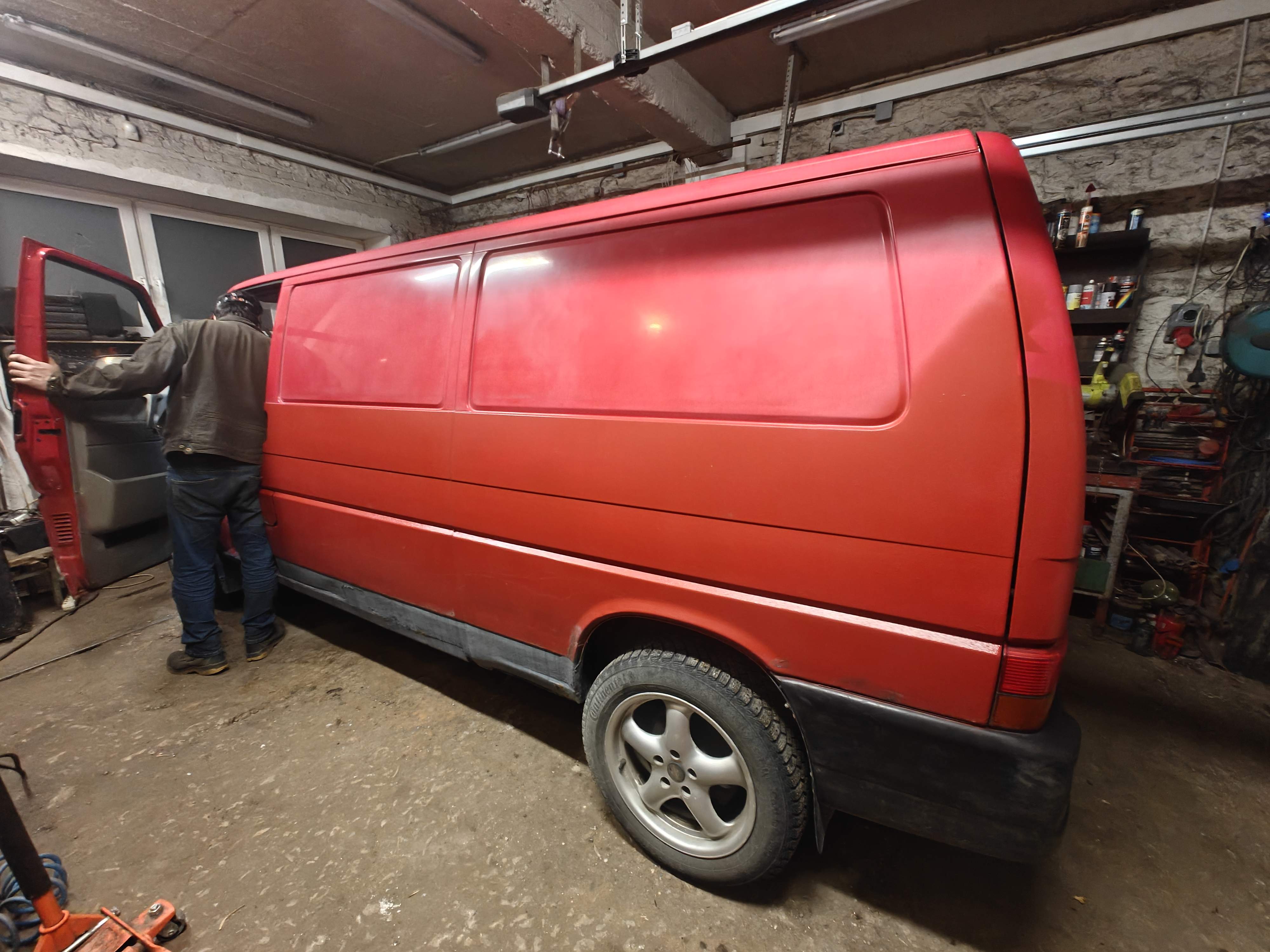

Eile õhtul ajasin tuppa punase transporteri, et selle amordi- ja vedrukinnitused üle käia.
(28-09-2026, 00:22 AM)nastik Kirjutas:  Proovisime madalate ja kõrgete pööretega ja küllap selle katsetamise käigus mootor soojenes ka aga tulemus oli igas asendis sama. Tegelt oli mõte näidisväärtus võtta mõnest teisest pistikust aga teiste pistikute eemaldamise peale suri auto kohe välja ehk kahe silindriga ta siiski kahjuks ei tööta üldse.
Kui mootor oli soojem, kas siis pistiku tagasi pannes jätsite korra mootori seisma ja uuest tööle? - kui pistik koguaeg küljest oli, siis aju võiski selle välja lülitada, tagasi lülitab mõneks ajaks peale uut käivitust. Pinget mõõdetakse paremini rööbiti koos tarbijaga, mitte pistik eemaldatud olekus. Kui häid nõelu pole siis 0.8mm teravaks käiatud keevitustraadi jupp sobib hästi.

Hetkel on töökojas olev T4 sai ksf Telci ja Linnukese käest nii vedelat metalli kui uusi osi. Õli/filter vahetatud, tagapidurid remonditud jne.
Tegevused jätkuvad homme.

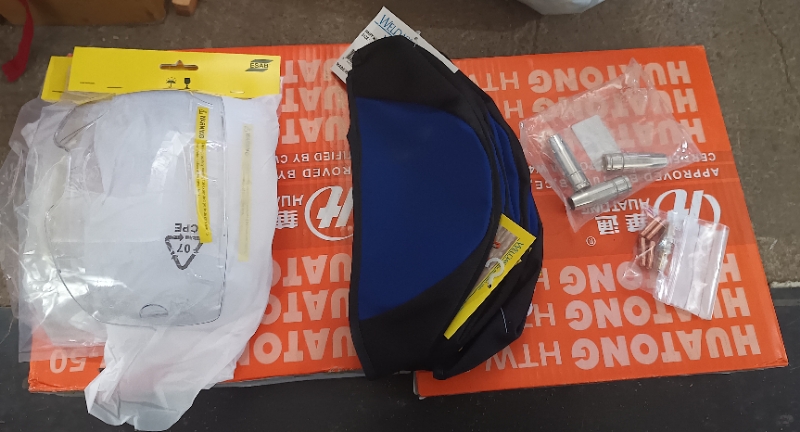

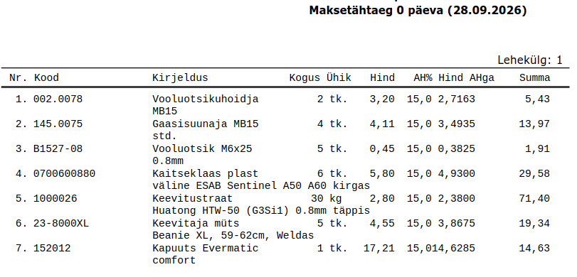

Kuna muudest asjadest ei ole kirjutada, siis vahelduseks ka veidi infot, mis me teeme oma vanarauaporgandi tulemiga. Hinnad käibeta. Aasta norm keevitustraati, keevitusmaski kaitseklaase ja muid tarvikuid jõudis meieni.
Osa läks kohe kasutusse aga midagi jäi pildile ka.

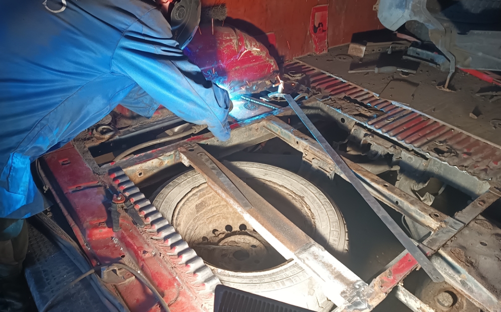

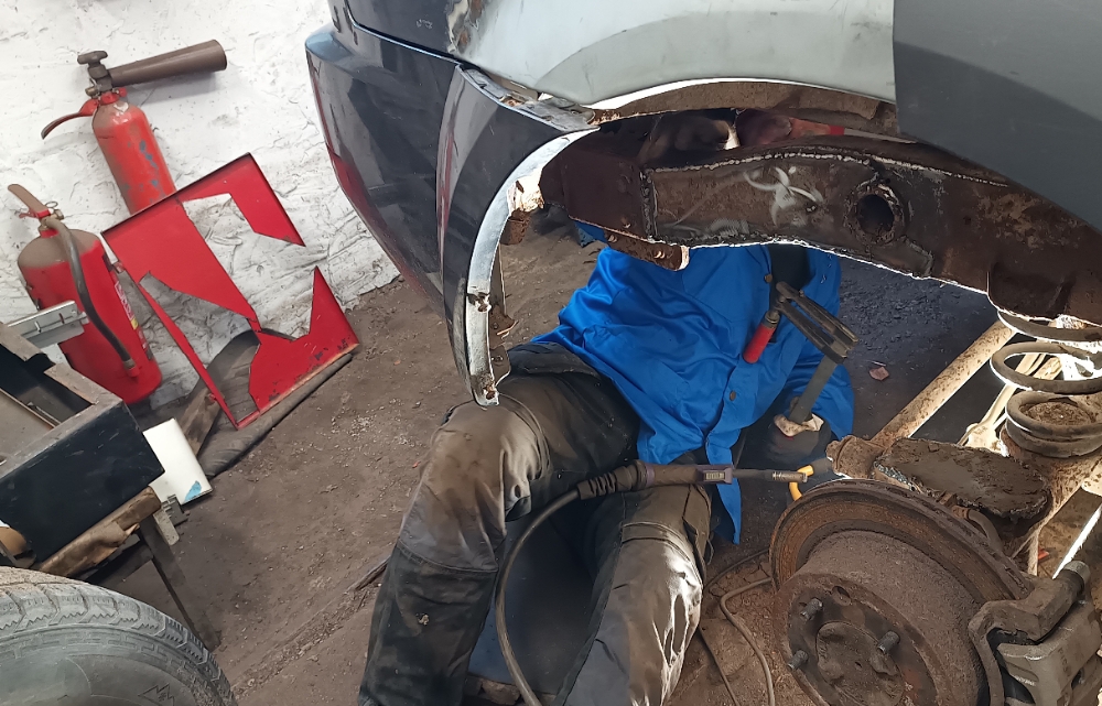

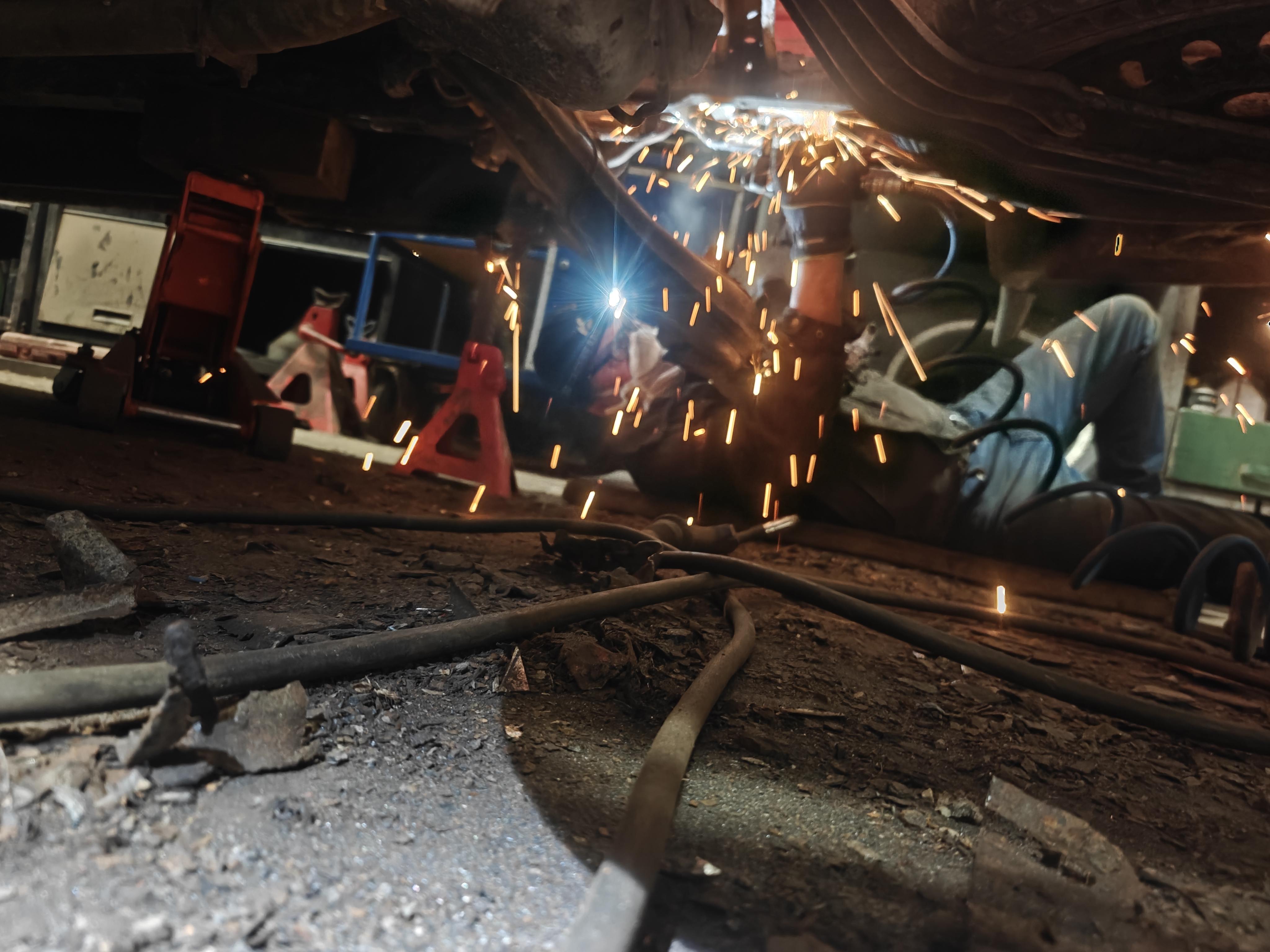

T4 keeevitamine edeneb tasapisi. Pildil ksf. Telc teostamas keevituse eeltöid.

T4 rindel väikeste muutustega
Ksf. Linnuke võttis päeval üles põranda ja paigaldas paar vinklit/karprauda.
Õhtuses vahetuses. Ksf. Telc lõpetas ühel küljel keevitusi ja tegi ettevalmistusi teise külje amordi/vedrukinnituste remondiks.

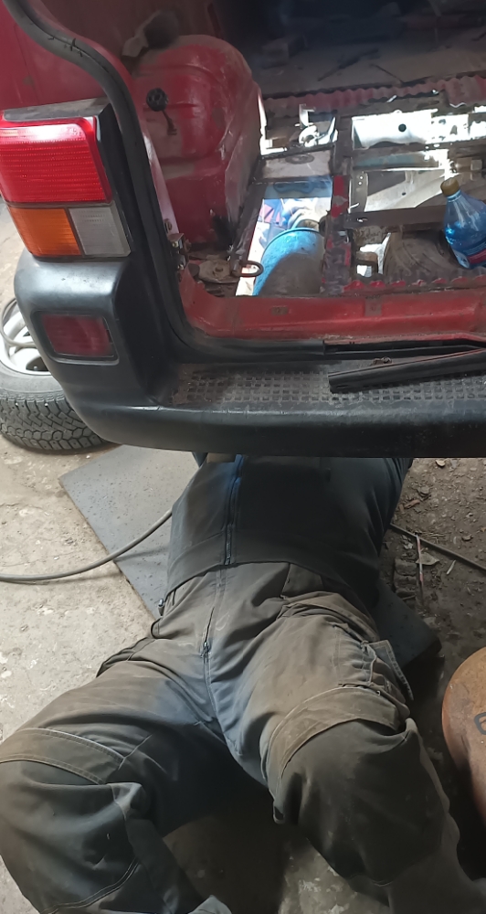

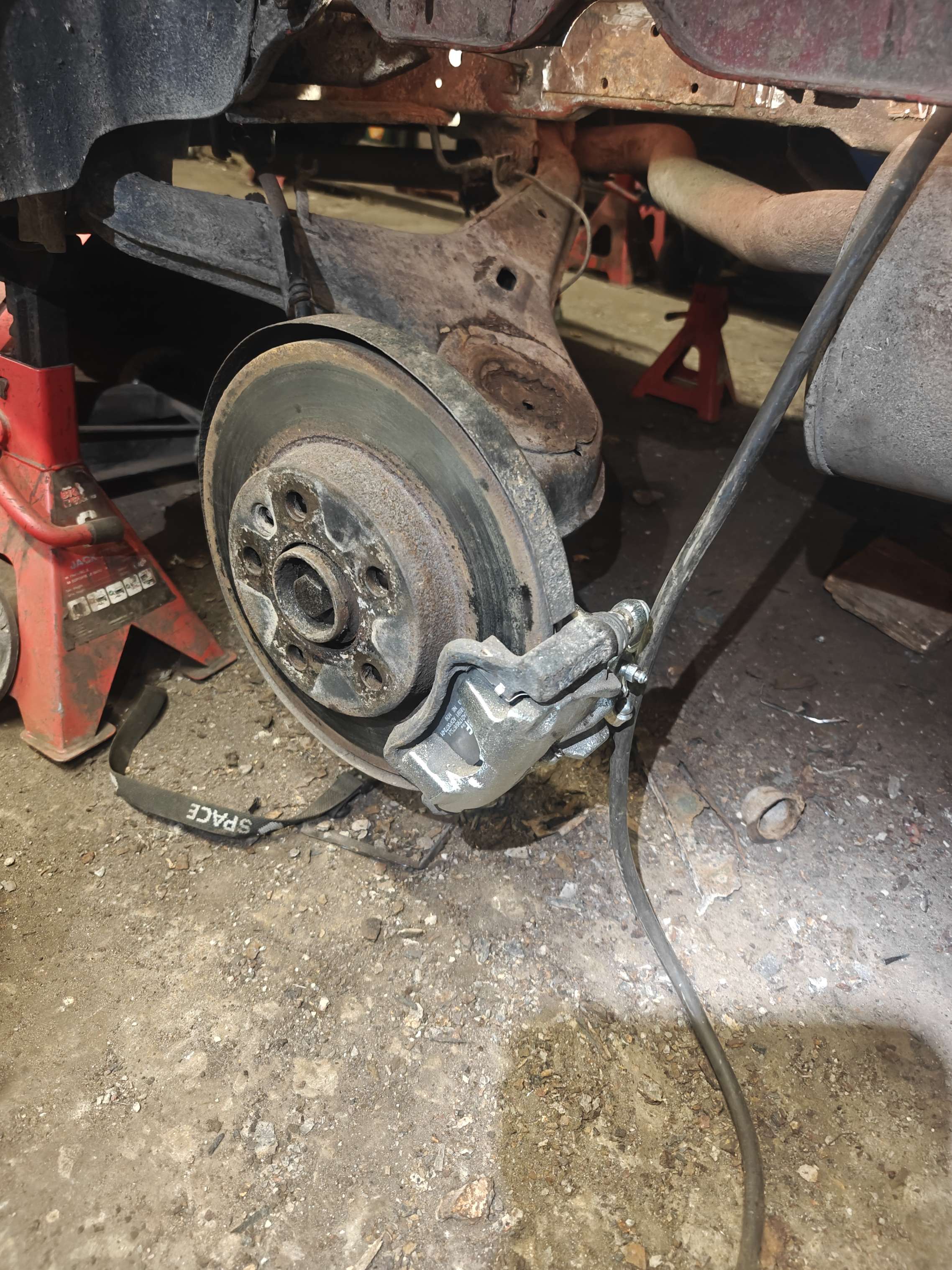

Jah, nüüd on juba paar päeva ja õhtut selle üllatusterohke transporteritagumikuga menetletud.

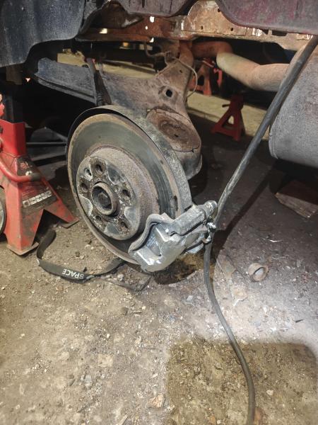

Remonditerminaator hakkas vahetama piduriklotse - selle tulemusel sai Transporter endale veel ka uued pidurisadulad.

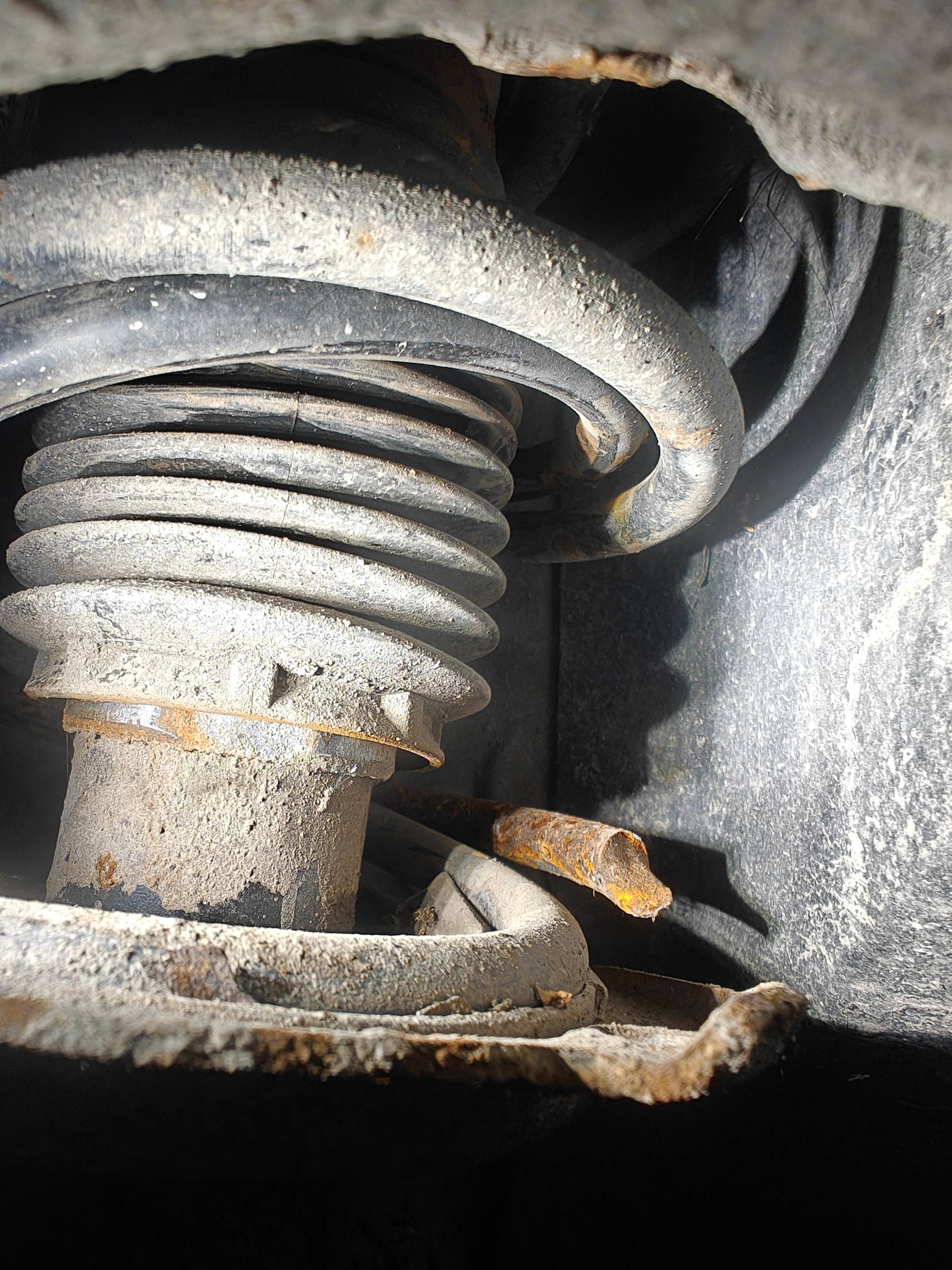

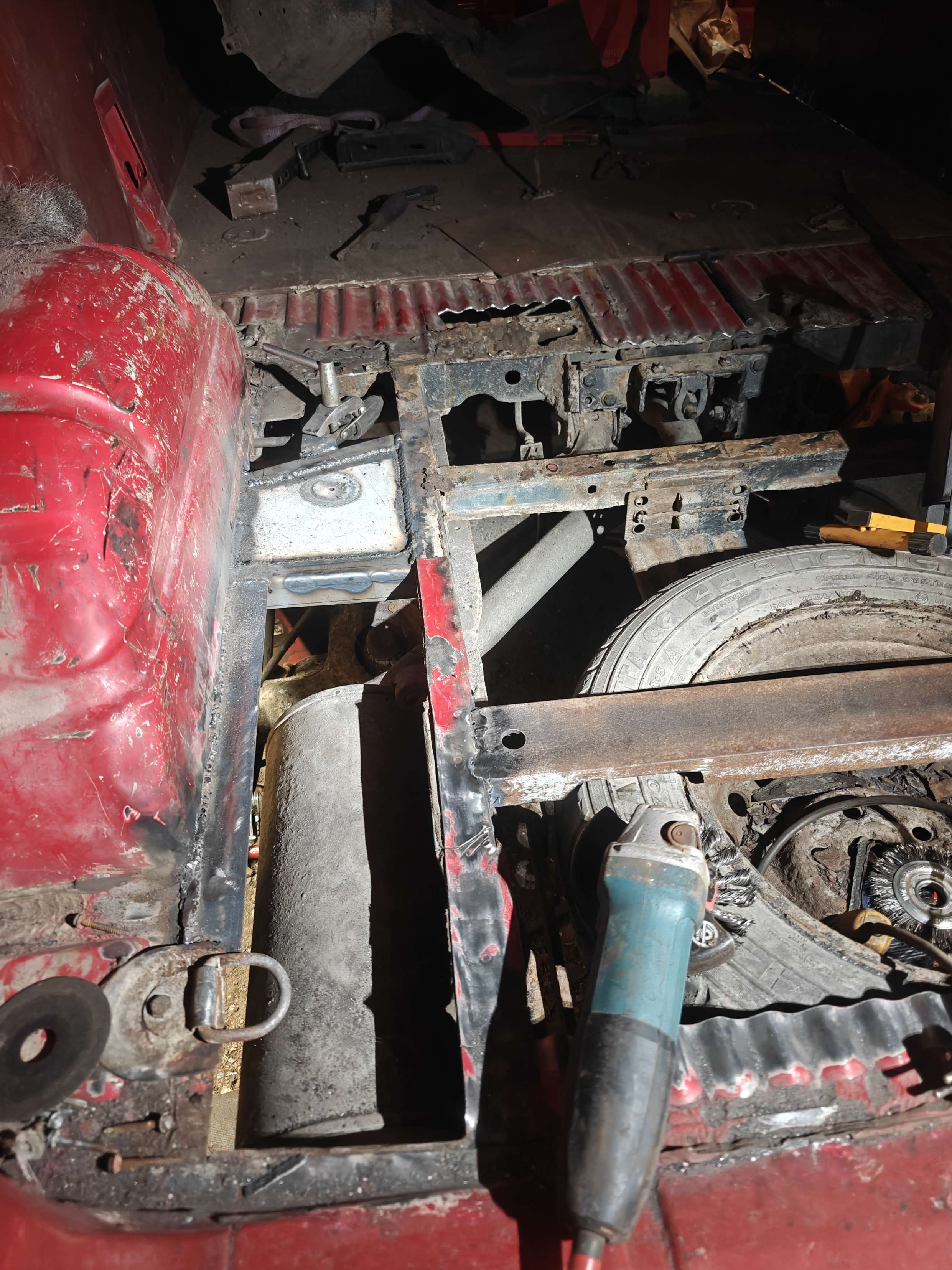

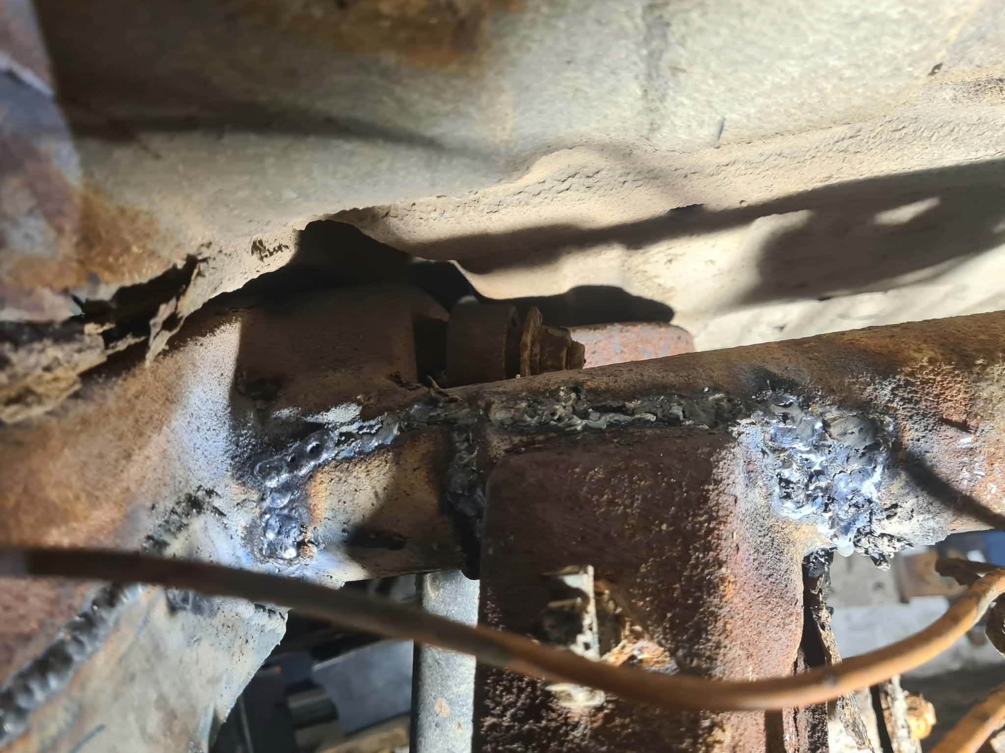

Alguses alt vaadates tundus vasak amordikinnitus räbal.

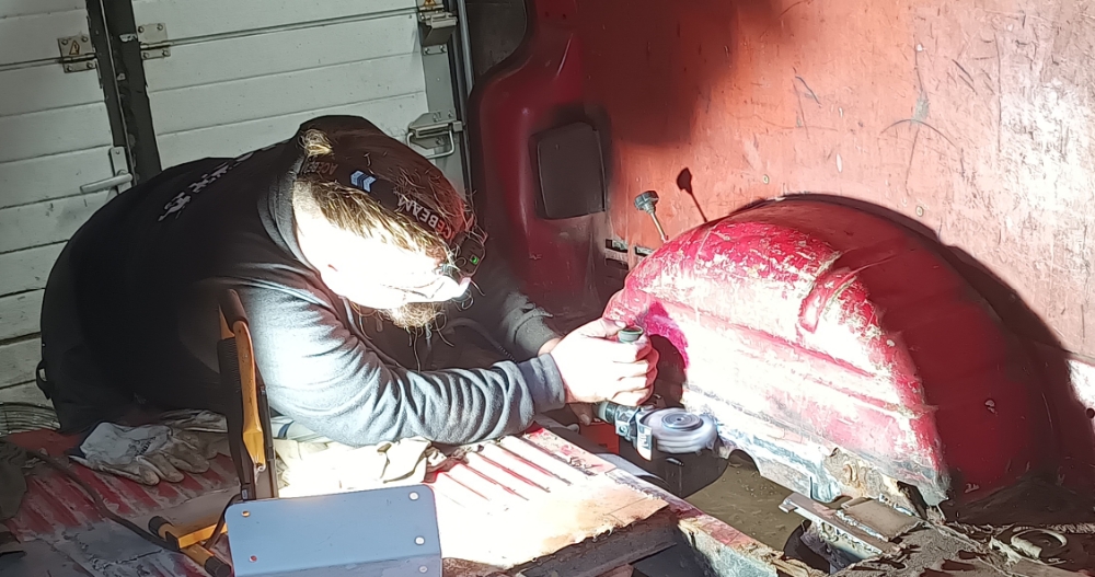

Kriitilise pilguga vaadates oli kaubaruumi põhi rattakoopa kõrvalt muhkus. Vineer välja ja selgus, et see vineer oli tugevaim konstrukrsioonielement, mis veel vedru toetas.
Soomes oli seda üritatud vanametalli ja elektroodiga lappida, aga seal ilmselt vanaraud ja elektroodid kallid ja neid liiga palju ei kulutatud.
Ohkasin ja lõikasin põdrapornograafia küljest.
Siis lõikusin tehasekonstruktsioonide räbalaid.
Huvitav - mõne cm jooksul muutub muldmetall pärismetalliks, mis tehasevärvi ja vahaga kaitstud ja mõnusalt keevitada laseb.Erinevast vanarauast lõikasin L- ja U- kujulisi tükke ja paksema "pleki" tüki millest sai uus ülemine vedrukinnitus.

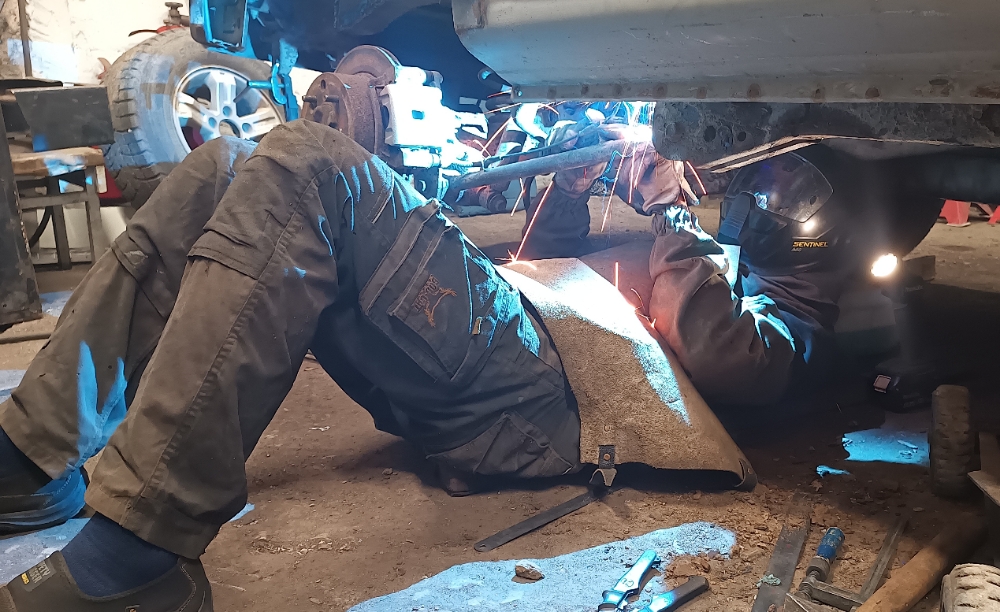

Panime ragamendi täppidega kokku ja siis keevitasime ksf! Linnukesega selle kupatuse kokku täpselt, nagu selles laevavärvimise anekdoodis - juut ühelt poolt ja merelaevandus teiselt poolt.
Mina noorema mehena sain siis auto all poose võtta ja alumist poolt nõeluda.

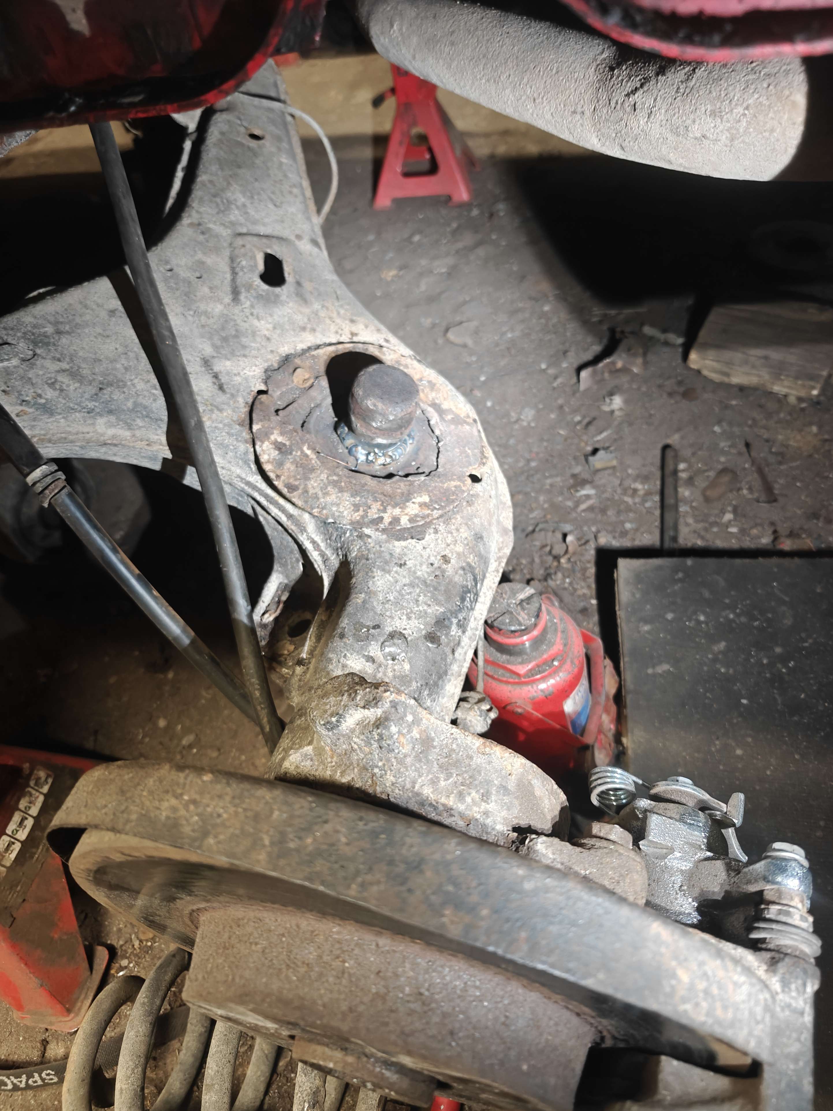

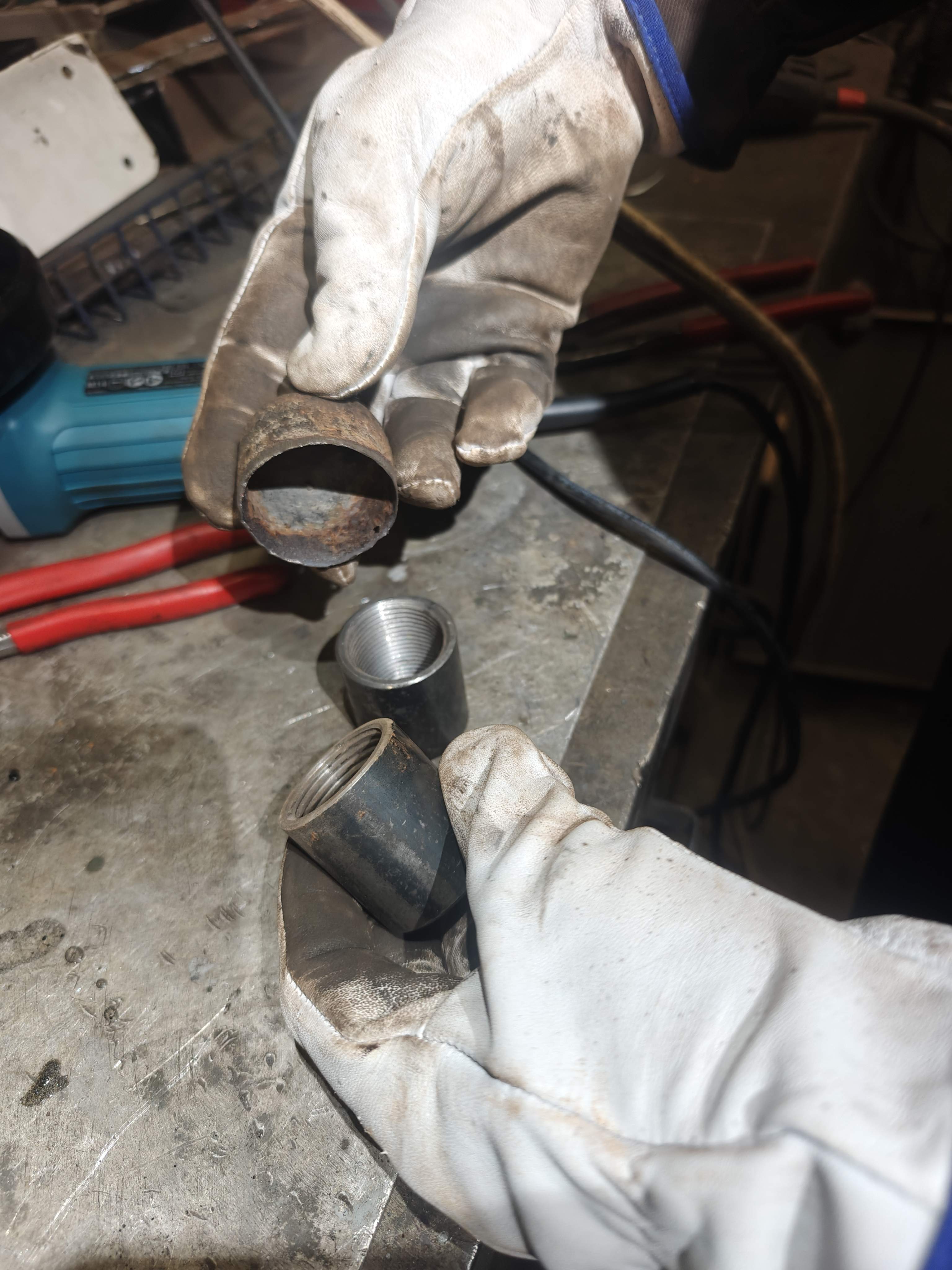

Õõtsa küljest oli ka vedru tsentreeriv "tiss" küljest ära roostetanud. Mädanik maha lõigatuna ei jäänud see enam vedru tsentrist piisavalt välja. Ksf! isandpauk leidis oma varudest torumuhvi, mis sobis pikendamiseks hästi.
Eile päevases vahetuses kooris ksf! Linnuke maha enamuse põdraplekipornot ja sai selgeks, et ka teise vedru ja amordi kinnitused on mõistlik teha uued, et mitte ennast ja ukrainlasi petta
Lisaks vahetas Linnuke välja ühe ristitala, mis samuti kangesti ära pehkinud oli.
Õnneks on nüüd juba pisut kogemust ja võiks minna kiiremini.
Nüüdseks on T4 mõlema poole vedrukandurid ja amordikronsad uuendatud, autol all uued vedrud ja amordid, auto ratastele pandud ja töökojast paariks päevaks õue sõidetud.
Suures plaanis tuleb vaid algse pornograafia asemele õmmelda kolm tahvlit laineplekki, mis juba ootab.
Sõnades lihtne, tegudes tähendab see veel mõnevõrra lõikamist, puhastamist ja nõelumist.
Aga taas üks solgipang, millest juba esimesed päikesekiired üle serva piiluvad.

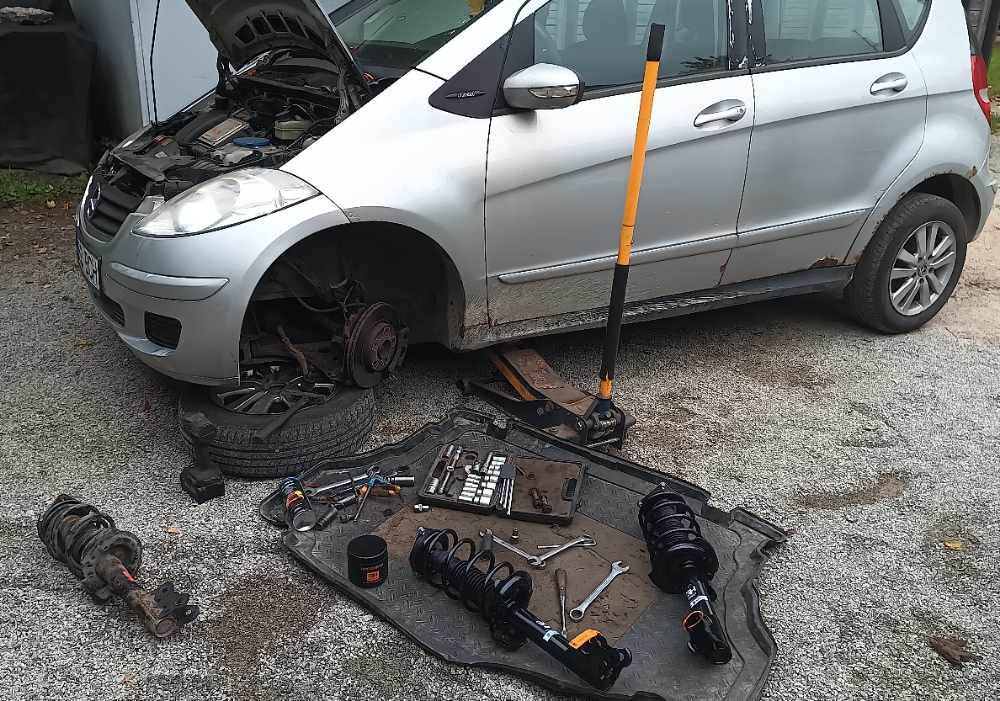

Eile vahetas ksf. Telc ära mersu esimesed amordipüstakud.
Täna jätkuvad tööd tagavedrustuse piirkonnas. Mõlemad vedrukandurid vajavad remonti ning vedrud vajavad samuti vahetust.
