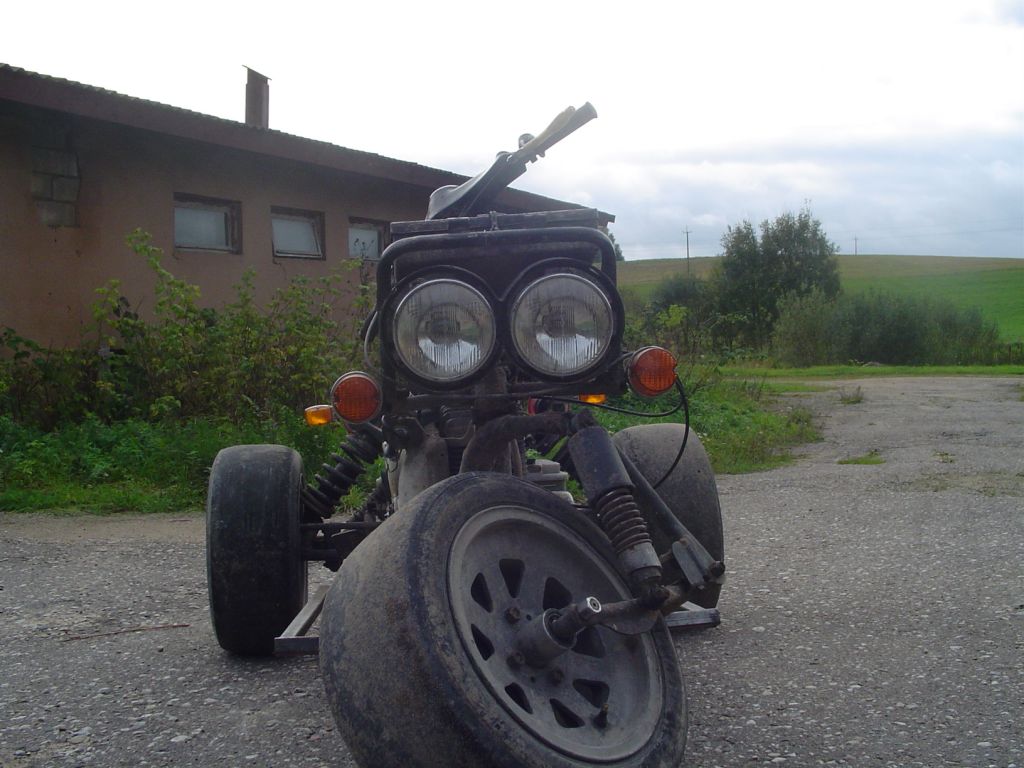

Cool ca 3 aastat tagasi ostsin endale kellegi isetehtud kolmerattalise Big Grin see oli muravei kärbitud raamile ehitatud TUULA 200ccm-se mootoriga omapärane ja ainulaadne iseliikur. Rehvid on formeli (estonia) šhlikid, k.a. esimene, mis teeb roolikeeramise veidi raskemaks, kuid see on väike miinus. Aku on auto oma, ja see on ainus asi mis masinal elektrit tekitab, sest generaator ei tööta. Kaas on võrri oma, sest originaali võtsin ma lahti ja nii jäi see mul seisa kuskil kaheks aastaks (rohkem polegi vist vaja selgitadaWink). pärast kahte aastat seismis tuli vaim jälle peale, ja sai masin lõpuks käima pandud ning sai ka külgedele rauad keevitatud et oleks kaas sõitjal kus jalgu hoida. Masinal on differentsiaal ja tagasild on pööratav s.t. lülitades kangi liigub masin tagurmidi (Winksama kiiresti kui ka edaspidi Wink)
projekt on veel pooleli, on vaja uut mootori, uut istet, uut kaasi, jalareste, esipiduri, võimaluse korral uut kahvlit ja kitsamat esiratast...
NB! siinjuures tahaxingi rahva arvamust küsida, et mis olex järgmise sammuna mõtekam ja efektsem, kas kyljeraudade peale panna 1.leht-rest, või 2.alumiiniumleht
Samas ootan ka pakkumisi igalt kas IZ-i või JAWA 350ccm-se mootori müüalt, sest 200ccm ei ole vähe, aga tahaks rohkem...Big GrinToungue
---palun kommenteerige, lisage soovitusi ja PAKKUMISI Smile
Seda et esiratas pane kohe kindlasti midagi kitsamat ja kumerat, sest ega sellega on sul praegu raske keerata ja otse hakkab ka masin suht kergelt jooksma... Aga mõte on hea!
See masin mulle meeldib! Minu soovitused: esiratta jätaks ma sama, niiehknii pikki otsi sellisega ei sõida.Raudade peale paneks resti.

mind huvitab see, et mis amordid seal taga on. küsin lihtsalt et endal ka sellised vedelemas ja siis saaks jälle teada, et kuhu need läivad. Smile

Igasuguse mõtte sellele masinale mingi muu ja võimsam/suurema väändemomendiga mootor peale panna saavitaksin küll ruttu unustada - rõõm sõitmisest jääb kahjuks üürikeseks. Need õnnetud murovei tagasillad ei pea tavaliselt isegi originaalmootoriga ja raskema ekspluatatsiooni korral väga kaua vastu... aga vaadates sinu masinat ja tal all olevaid rattaid/kumme siis ohtu, et kui sidurit natukene äkilisemalt lahti lasta, siis korraliku teekatte puhul, ratas all ringikäima hakkaks, ei ole... ja kui mootoril võimu kah piisavalt... siis kuskilt peab ju järgi andma.
Ja tunnistan ausalt, mulle meeldib see masin just sellise stiilina, nagu ta on!

minu arvates on tegu üsnagi \"mad maxiliku\" asjaga. seepärast soovitaksin ka lehtrest jalatoeks panna. läheb stiiligagi väga hästi kokku.
igasugustes poristes oludes kukub kõik sodi mõnusalt läbi resti ning ka alus ei lähe libedaks Wink

kuna all on slickid, siis on väga vinge asfaldipill, äkki peaks ringrajal seda proovima?
Muravei mootor muidugi üle 80 eriti vist ei lähe, aga kangema mootoriga võiks ju üritada
#14
vootele Kirjutas:kuna all on slickid, siis on väga vinge asfaldipill, äkki peaks ringrajal seda proovima?
Nagu ennist juba \"oldmoped\" ütles, siis ei ole sellel eriti mõtet, sest see tagumine reduktor on ikka küllaltki nõrk. Võibolla mingi 1 pütane IZi mootor veel, aga kui juba midagi võimsamat sinna vahele panna, siis saab sellest reduktorist ruttu lahti. Mul sõbral oli pandud IZi raamile muravei tagasild külga ja peal oli planeeta 3 mootor. Ja ta sõitis juba selle mootoriga neid tagureduktorid puruks.
